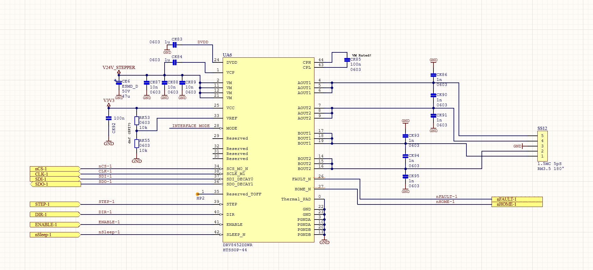

meine erste Schrittmotorsteuerung und die erste Verwunderung. Haben
einen openLoop unbelasteten NEMA23 Motor (Länge 87mm) mit 3.4A 1.8Nm und
1.8 Grad pro Schritt. Habe ein Board mit DRV8452 und 24V Versorgung und
möchte ihn von 120rpm auf 300rpm hochfahren. Fahre es im Moment im
Vollschritt mit 1kHz PWM = 120rpm und ich habe erstmal versucht mittels
debugger zu beschleunigen das geht gleich einmal schief. Mit einer sehr
langsamem Rampe schaffe ich es auf 135 rpm aber dann bleibt er immer
stehen. Sehr langsam heißt alle Sekunde 1 rpm, muss ich das noch
langsamer machen oder die Auflösung meiner PWM erhöhen. Ist ja im Moment
eigentlich recht langsam.
Danke

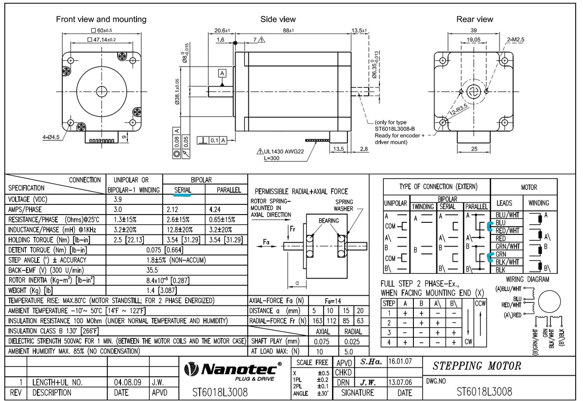

Oben steht ja 24V - viel interessanter wäre mal die Nennspannung des
Motors.
von Reinhard (reinhard_k118)
Flip B. schrieb:
> erhöhung um gleich 1rpm
Gibt es da wo kennlinien?
> Motors
4,2v hat der Motor Nennspannung. Rms gemessen habe ich noch nicht.

Widerstand und Strom, sind die nötigen Angaben.
Die Spannung stellt sich automatisch ein, durch die Stromregelung.
Reinhard schrieb:
> 3.4A
Natürlich kann es "besser" sein, auch bei diesem Motor auf 24V oder 36V
zu gehen. Als Reserve, für hohe Drehzahlen unter Last.
Der TO hat hier allerdings keine Last dran, braucht also nur wenig

Habe nun endlich ein Datenblatt bekommen. Der Strom war wohl etwas zu
hoch. Habe ich runtergestellt aber es gibt keine Änderung. Anschluss
habe ich auch noch einmal kontrolliert und ohmsch habe ich jeweils 3.1R.
Wenn ich ihn mit dem Finger bremsen versuche ändert sich beinahe nichts
oder er bleibt stehen. Scheint auch wohl so, dass er zwar mit 2 rpm
losfährt (zwar auch nicht immer) aber dann auch nach ein paar Sekunden
ohne PWM Änderung stehen bleibt. Das ist mir bis jetzt nicht
aufgefallen. Das der Motor sich nicht mit der Hand drehen lässt ist bei
der Größe so? Die 3.54Nm müsste ich ja leicht drehen können?!
Na endlich, und siehe da, es ist ein NEMA24 und mit 88 mm nicht der
Kleinste. Ein Blick auf die Drehmomentkurve zeigt, daß die Drehzahl, die
Du erreichen möchtest, kaum mit Deiner Ansteuerung funktionieren wird.
Deine Berichte von dem kraftlosen Verhalten des Motors, lassen einen
Defekt des Treibers oder eine falsche Verdrahtung vermuten.
Du könntest (bzw. mußt unbedingt) versuchen, die Wicklungen parallel zu
betreiben. Serielle Verdrahtung ist bei höherer Drehzahl ultimativ
schlecht!

OK Danke für den Hinweis, werde ich versuchen. Gibt es dazu auch wo was
zum Lesen warum das Seriell nicht geht?
von Mi N. (msx)
Sehr wichtig für höhere Drehzahlen ist die Induktivität der Wicklungen.
Bei Parallelschaltung ist sie 1/4 des seriellen Wertes.
Wie hoch ist denn die Stromaufnahme des Treibers der 24 V Versorgung bei
Stillstand und wie stark sinkt sie bei Drehung ab?

Reinhard schrieb:
> Wicklungen parallel
Damit komme ich zumindest einmal auf 187 rpm. Sind dann so rund 2.4A am
Netzteil. Ob Vollschritt oder 1/4 Teilschritt ist egal.
