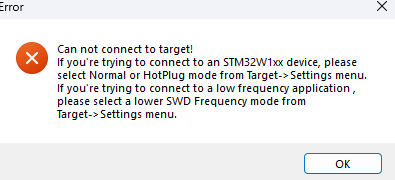

Jedoch bekomme ich von STM32 ST-LINK Utility folgenden Fehler: (siehe
Bild)
Der StLink hat folgende Version installiert: V2.J45.S7 Probiert wurde
auch: V2.J28.S7 leider ohne erfolg.

von Irgend W. (Firma: egal) (irgendwer)
Lennart schrieb:
> STM32F103C6T6A
Was jetzt, in deiner Fehlermeldung steht was von STM32W1xx?
Falsche Serie eingestellt?

von Oliver R. (orb)
Nein, nur der Hinweis, daß mit den W1 'Connect under Reset' nicht geht.

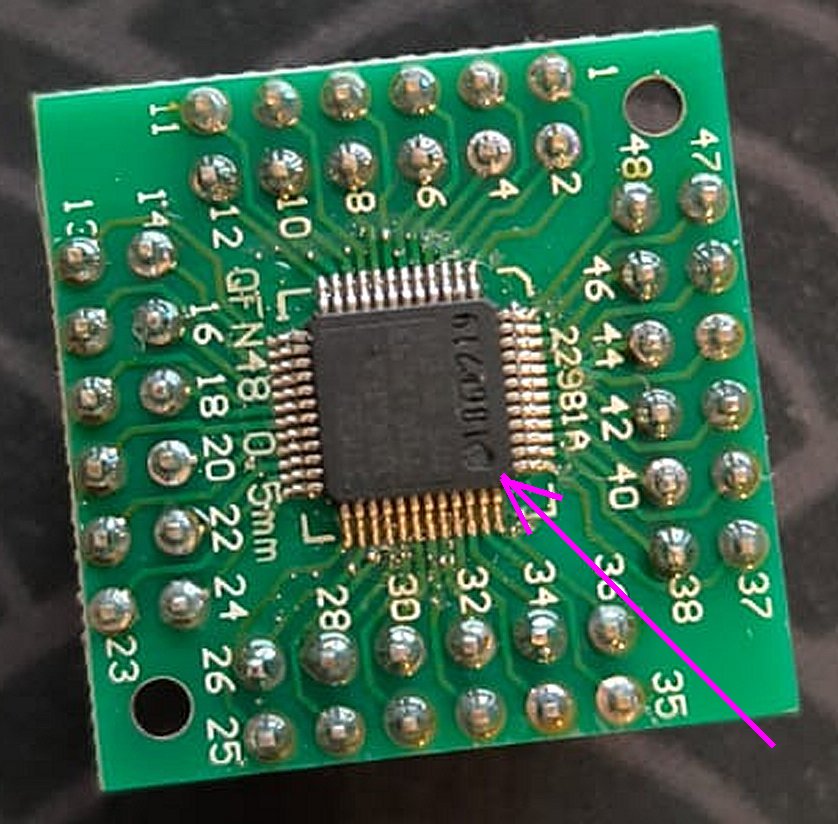

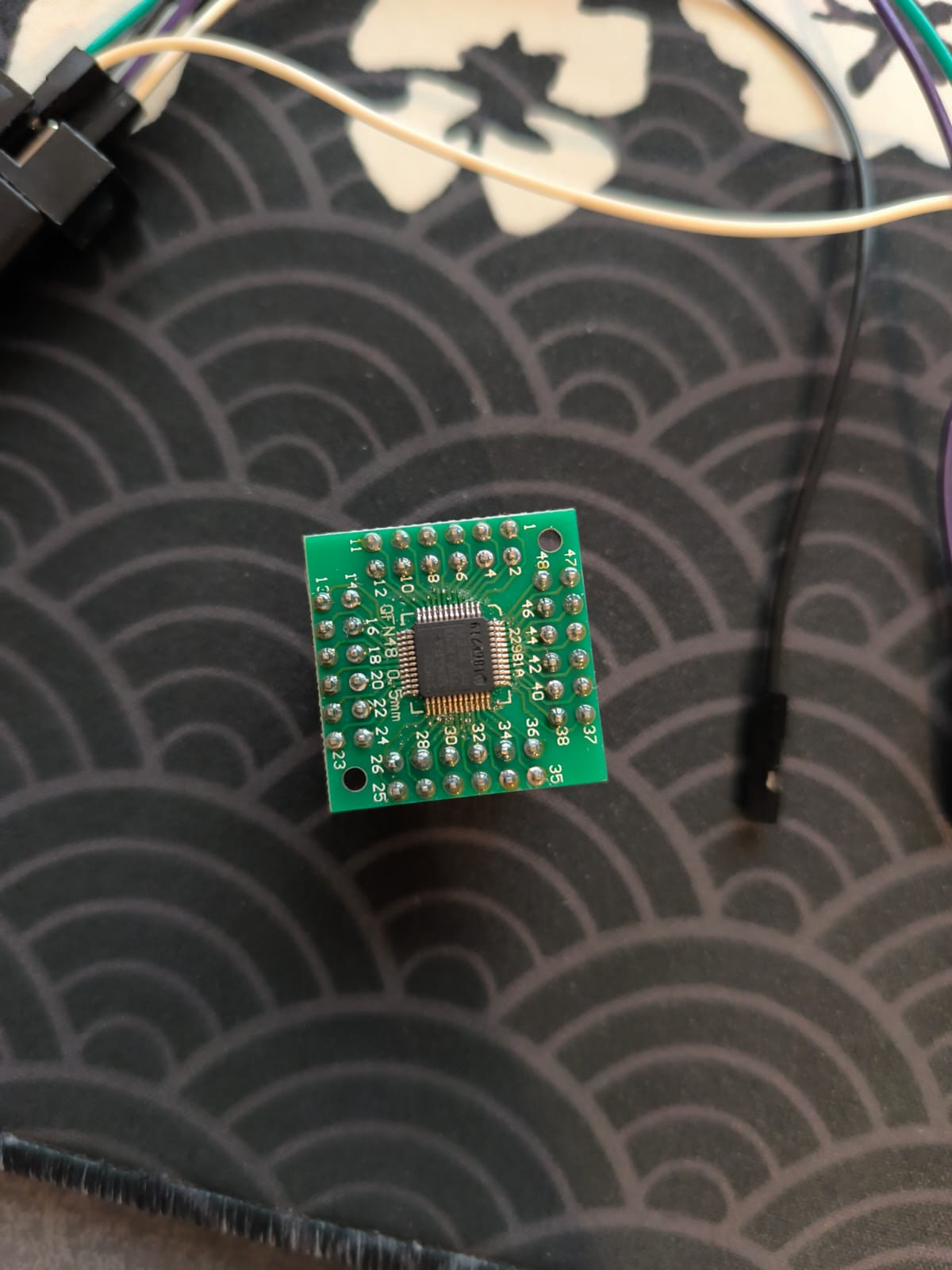

von Lennart (nyzn)
Hey, ja das mit dem Klon kann gut sein..
Hier mal ein Bild vom Chip

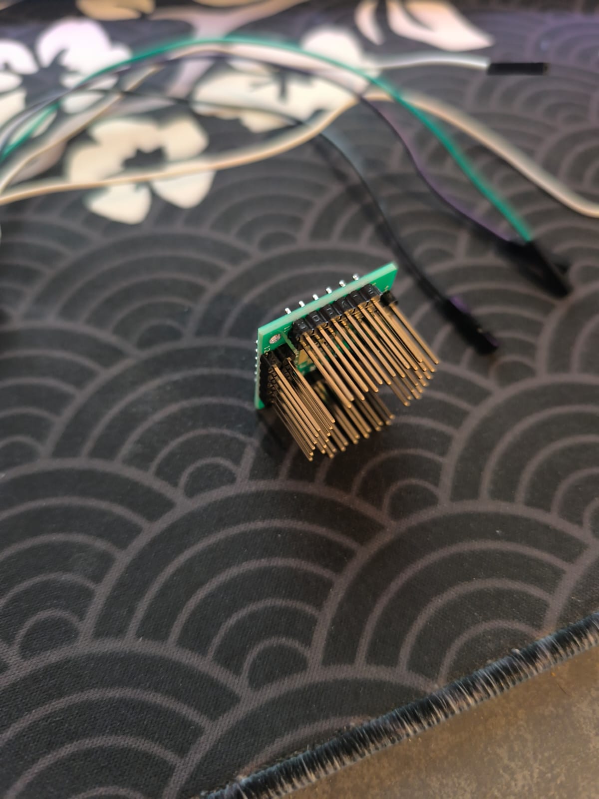

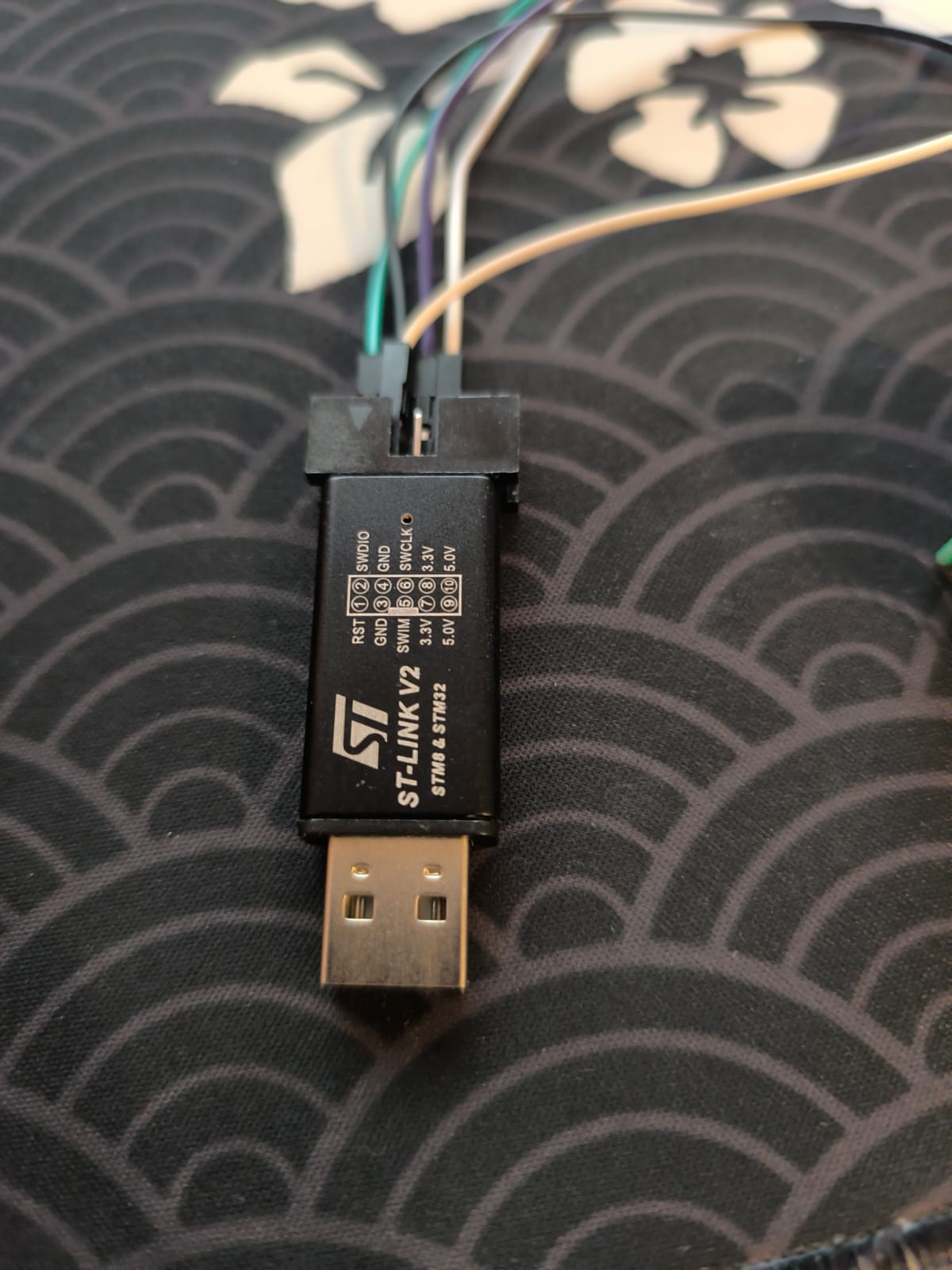

von Lennart (nyzn)
> Bei einer solchen Beschreibung kommen bei mir grosse Zweifel
auf dass der Vorgang erfolgreich war.
Habe alle Pins mit einem Multimeter durchgemessen. Hier ein Bild vom
Board usw.
Mir ist bewusst das ich einen Fake StLinkV2 habe jedoch hat der bei
einem Blue-pill Board das ich mir davor zum Testen bestellt habe
einwandfrei funktioniert.
Kann das dann trotzdem etwas beeinflussen ?
von Sherlock 🕵🏽‍♂️ (Gast)
Meine Sticks sehen genau so aus und funktionieren problemlos.
Man sollte dabei wissen, dass der RESET Pin von dem Ding nur für STM8
gilt. Bei STM32 hat er keine Funktion.
von Wastl (hartundweichware)
Ich würde mich mal mit den beiden Bildern beschäftigen.
Dann frage ich mich noch wie du mit den staksigen Pins einen
funktionsfähigen Aufbau zusammen bringen willst. Du musst
dreimal Vcc und dreimal Masse anschliessen sowie die
entsprechende Menge Abblock-Kondensatoren dazu (die sich ja
möglichst eng an den ControllerPins befinden sollen). Hab ich
noch was vergessen? Sicherlich .....
Alles in Allem: die Adapter sind denkbar ungeeignet einen
vernünftigen Testaufbau zu erstellen.

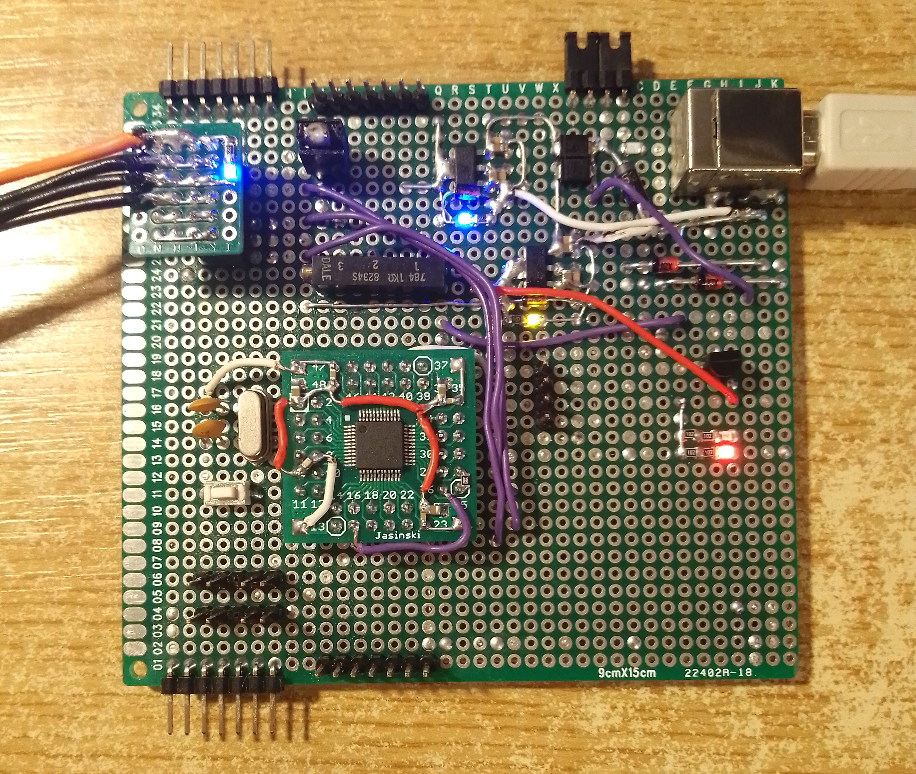

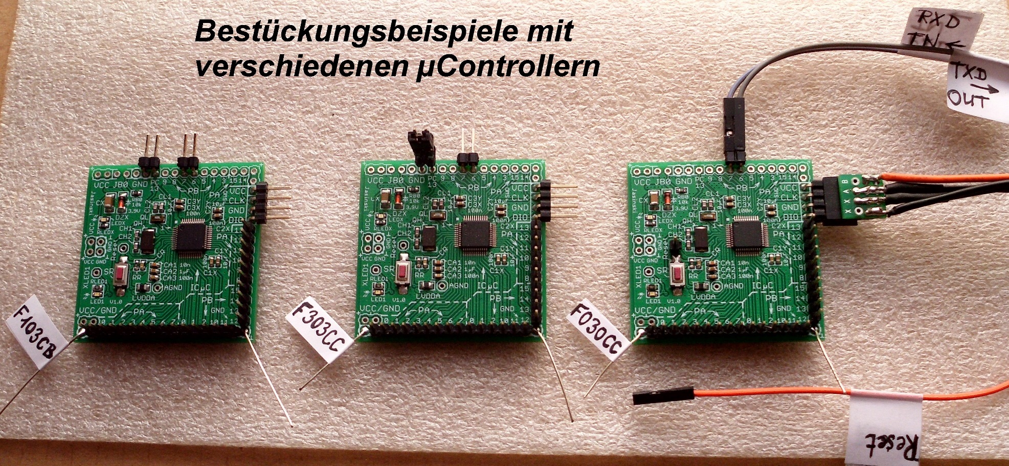

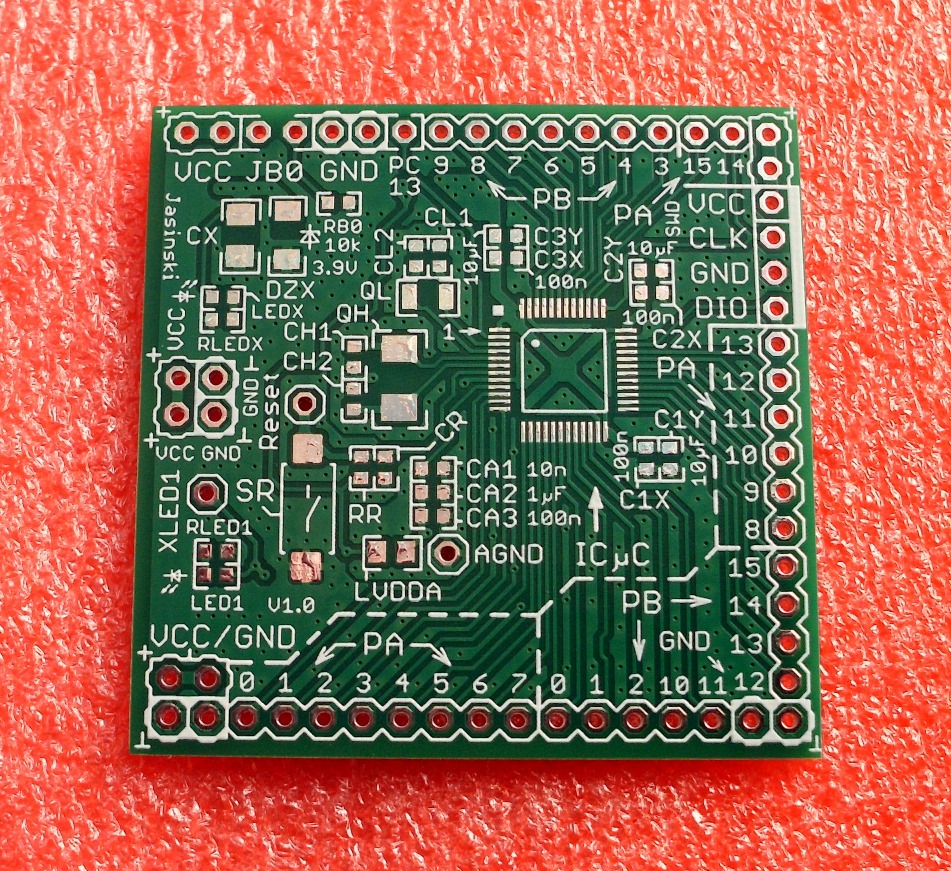

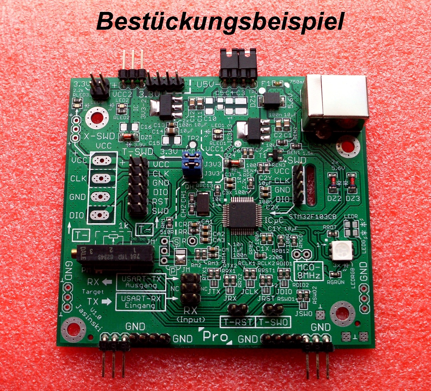

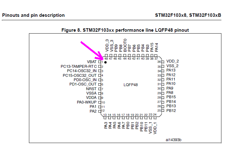

von Gregor J. (Firma: Jasinski) (gregor_jasinski)
Wenn man so eine Nummer mit einem STM32F103 in z.B. LQFP48 machen will,
dann sollte man es schon richtig – mit der entsprechenden
Mindestbeschaltung – machen und vor allem über die Fähigkeiten, Wissen
und Kenntnisse dazu verfügen, sonst macht man sich nur selbst das Leben
schwer und wird ganz schnell unglücklich bzw. frustriert sein – meine
eigens dafür entworfene Adapterplatinen haben zumindest an den Ecken
noch GND-Kupferflächen, um so zumindest die Abblockkondensatoren direkt
hier auch anzulöten. Das ist hier ein STM32F103CB (also mit 128kB Flash)
und auf dem zweiten Bild wurde dann aus dem Prototypen eine richtige
Leiterplatte aus meiner Feder. Und wenn man mit den STM32 oder generell
mit irgendwelchen µControllern gerade erst anfängt, dann sollte man für
den Anfang am besten zu einem fertigen Board – z.B. Nucleo-64 – greifen,
wo alles hardwaremäßig bereits angeschlossen vorliegt und man sich nicht
zusätzlich noch damit herumplagen muss; man hat ja am Anfang eh schon
mit vielen anderen Problemen – wie mit der IDE, mit dem Codeschreiben
oder Programmiergerät – zu kämpfen. Ich lasse das erste Foto absichtlich
für die Details um den F103 herum hochauflösend hochladen, ansonsten
habe ich für etwaige weitere Plaudereien leider kaum Zeit, da ich viel
zu tun habe, und wie ich schon woanders mal kurz erwähnt habe – ich bin
eigentlich insgesamt kein großer Fan von dem F103, auch wenn ich mich
mit dem trotzdem zwangsläufig auseinandersetzen musste, und das hat auch
gute Gründe, warum es mit der Zuneigung zu diesem µController so ist,
wie es ist.
von Ralph S. (jjflash)
Gregor J. schrieb:
> meine
Und was hat der TO jetzt hiervon wenn er die - eigens für DEINE eigenen
Sachen - nicht zur Verfügung hat ?
Das ist aber schon ein sehr spezielles Ding, das so zu den LQFP48
Gehäusen der STM32 Controller passt. Was, wenn die Pinanordnung einmal
anderst ist?
Wenn schon einen LQFP-Adapter und wenn schon STM32 und man weiß, dass
das ein STM32 werden wird, dann kann man einen Adapter auch gleich so
machen lassen ( eigen für sich selbst natürlich ), bei dem die
Kondensatoren schon richtig auf der Adapterplatte drauf sind (weil bei
den 48 pol. Gehäusen von STM32 die IMHO. immer an derselben Stelle sind,
einzig die Funktion von V_bat kann abweichen).
Abgesehen davon: Wahnsinn wie schön und sauber dein Prototyp auf der
Lochrasterplatine aufgebaut ist. Respekt, sehr sauber und durchdacht.

Für Versuche reicht die Lochrasterlösung aber dennoch um zu testen ob
eine Schaltung so funktioniert oder nicht. Einen Aufbau wie ich das
meine kannst du hier sehen:
Beitrag "Re: Zeigt her eure Kunstwerke (2020)"
Hier sind leider auf der Unterseite der Lochrasterkarte die
Blockkondensatoren (auf dem PCB-Träger habe ich das nicht hinbekommen)
nicht zu sehen, aber sie sind vorhanden. Die Anschlußpins wurden mit
Fädeldraht auf die Pins der Lochrasterkarte gelötet und somit ist auch
die Gefahr des "Verzählens" der Nummer auf dem PCB-Adapter verringert.
Die Lösung oben hat mir schon einige Male geholfen, eine Schaltung mit
STM32 im 48 pol. LQFP Gehäuse erfolgreich aufzubauen (namentlich eine
universelle Platine im Arduino r3-Format für unterschiedliche STM32
Controller, den EasyPDKProgrammer mit STM32F072, ein kleine
Spielekonsole mit nur 2 Spielen und STM32F303 und eine Steuerung für
Märklin-Mini-Club vor längerer Zeit mit STM32F103). Die Experimente
darauf haben immer gut geklappt.
Hier als erste Lösung also (eben wie die Vorredner das gesagt haben):
Versuche einen so sauberen Aufbau wie möglich zu realisieren, für erste
Versuche verwende auch einen Quarz 4 oder 8 MHz und binde den so eng es
geht an Controller heran (ich würde heute wohl den Quarz sogar auf die
Lochrasterkarte setzen).
Achte auf die Beschaltung von Reset, Boot0 und Boot1 (PB2) beim
STM32F103.

Wie immer leider daneben, denn es ist eine Adapterplatine, die für
LQFP48-ICs gedacht ist – dass es für diese STM32 ausgerechnet so passt
oder passend gestaltet werden kann, ist einfach ein günstiger Zufall,
den man nutzen konnte.

> Letztendlich waren die 3,3V vom Stlink nicht leistungsstark
> genug um beides zu versorgen.
Guter Hinweis, kann ich für den abgebildeten China v2 Stick bestätigen.

Jemand schrieb vorher, dass man bei diesen Board die Kondensatoren
schlecht abringen kann. Auf dem Foto kann man deutlich sehen, wie das
konkret gelöst werden kann (nicht optimal, aber geht).
Ja, wenn man die Pin-Nummer-1 nicht findet, wird es schwierig, dann
helfen auch die fünf Lötversuche und Freudesprünge am Ende nichts. Die
schwarze lange Nummer neben der Mulde ist auch etwas merkwürdig, sofern
das wirklich so auf dem Gehäuse aufgedruckt ist, denn es sieht fast
schon wie ein Artefakt einer Fotomontage aus.
von Lennart (nyzn)
Ja, habe nicht auf die Ausrichtung geachtet. Vielleicht im nachhinein
etwas umständlich...
von Lennart (nyzn)
Oh okay perfekt

> An der Unterseite der Lochrasterplatine verlötest du sehr eng an den
> Versorgungspins 100 nF Kondensatoren. Die sollten zwar auf einer
> richtigen PCB besser platziert werden, hier kannst du gerne auch auf
> Lothar Millers Seite schauen, der hat da echt einen guten Text verfasst
>  http://www.lothar-miller.de/s9y/categories/14-Entkopplung
Werde ich mir anschauen danke

von Re (r42)
Gregor J. schrieb:
> Die schwarze lange Nummer neben der Mulde ist auch etwas merkwürdig,
Wenn ich mich nicht sehr täusche, gehört neben die Pin-1-Marke
eigentlich auch das ST-Logo, zumindest bei den kleineren Gehäusen. Aber
schon die Mulde selbst sieht auf dem Foto ziemlich merkwürdig aus.
@Lennart: Hast Du das Foto auch noch so, dass man die Beschriftung lesen
kann?
(re)

von Lennart (nyzn)
Re schrieb:
> kann?
Nope aber mal schnell ein neues gemacht
Ich habe natürlich auch passende Platinen für STM32F-LQFP48 entworfen,
wo der F103C6 oder F103C8 höchstwarscheinlich auch exakt draufpassen
würde, weil hier auch der F103CB passt, man also nur SMD-Löten können
müsste und sich die ganzen „hausgemachten” Adapterplatinenkonstruktionen
sparen könnte, auch für STM32F-LQFP64 gibt es von mir welche und für
STM32F-LQFP32 und für die G-Serie – z.B. G441 – natürlich auch, aber
irgendwie habe ich bei diesem Thread ein komisches Gefühl – damit meine
ich nicht, dass die auf Aliexpress gekauften Chips (wovon ich jedem
Kunden immer abrate) Fake sein könnten und mein Verdacht sich jetzt mit
dem nächsten hochgeladenen Foto des Autors mittlerweile auch erhärtet
hat, aber gut, warten wir mal ab, ob und wie sich das hier
weiterentwickelt, denn das Gefühl kann einen auch manchmal täuschen.
Lennart schrieb:
> Ich mache schon länger mit fertigen Boards Projekte, jetzt wollte ich
> mich einfach mal etwas weiter wagen.
> Zu 100% brauche ich einen besseren Aufbau dafür
Vorher solltest Du Dich aber unbedingt mit der Pin-1-Thematik
auseinandersetzen, denn nach den von Dir gelieferten Bildern bist Du
anscheinend beim Anlöten um 90° oder – je nach Drehrichtung – um 270° in
der falschen Welt gelandet. Wenn das richtig gemacht worden wäre, könnte
man zumindest feststellen, ob die Faketeile (was ich stark vermute)
überhaupt mit dem ST-Link-V2 (vermutlich auch China-Fake-Teil) mithilfe
des STM32CubeProgrammers oder der STM32CubeIDE kommunizieren können.
Wenn Du das tatsächlich geschafft hast, erzähle ich Dir vielleicht etwas
zu der Brauchbarkeit einer solchen µC-Fälschung, aber die Frage, ob es
denn tatsächlich eine Fälschung ist, wird vermutlich nur der ST-Support
beantworten können, sofern man imstande ist, sich an diesen adäquat zu
wenden, denn hier sind in der Regel auch gewisse Hürden und Barrieren zu
überwinden. Ohne diese Vorleistung wird Dir keiner helfen können. Die
Pins eines µControllers sind im stromlosen und unbeschalteten Zustand
mit einem Standard-Multimeter (Diodenstellung) in der Regel größtenteils
oder zumindest teilweise auch nachmessbar, womit man die Position des
ersten Pins auch eindeutig finden bzw. sich bestätigen lassen kann – im
Datenblatt nachschauen reicht aber in der Regel völlig aus. Ferner hat
Deine Adapterplatine im Positionsdruck des Gehäuses (Silkscreen) eine
mit 45° gekennzeichnete Ecke, was den Pin-1 andeuten soll.
von Re (r42)
Tja, das Datenblatt weiß nix von der 7-stelligen eingeritzten Nummer
neben der Pin 1 Identification... aber dass das ein Fake ist, haben ja
schon mehr Leute vermutet.
> anscheinend beim Anlöten um 90° [...] der falschen Welt gelandet.
Du hast noch nic dazu geschrieben, ob Du das beim Anschluss entsprechend
berücksichtigt hast.
Ansonsten würde ich den wegwerfen und mit den übrigen Teilen einen neuen
Aufbau machen - irgendwann vertust Du Dich beim Pin-Nummern-übersetzen.
Wenn Du den schon in falscher Orientierung angeschlossen hast, könnte
der Fake, wenn er denn jemals funktioniert hat, dann daran
zugrundegegangen sein.
