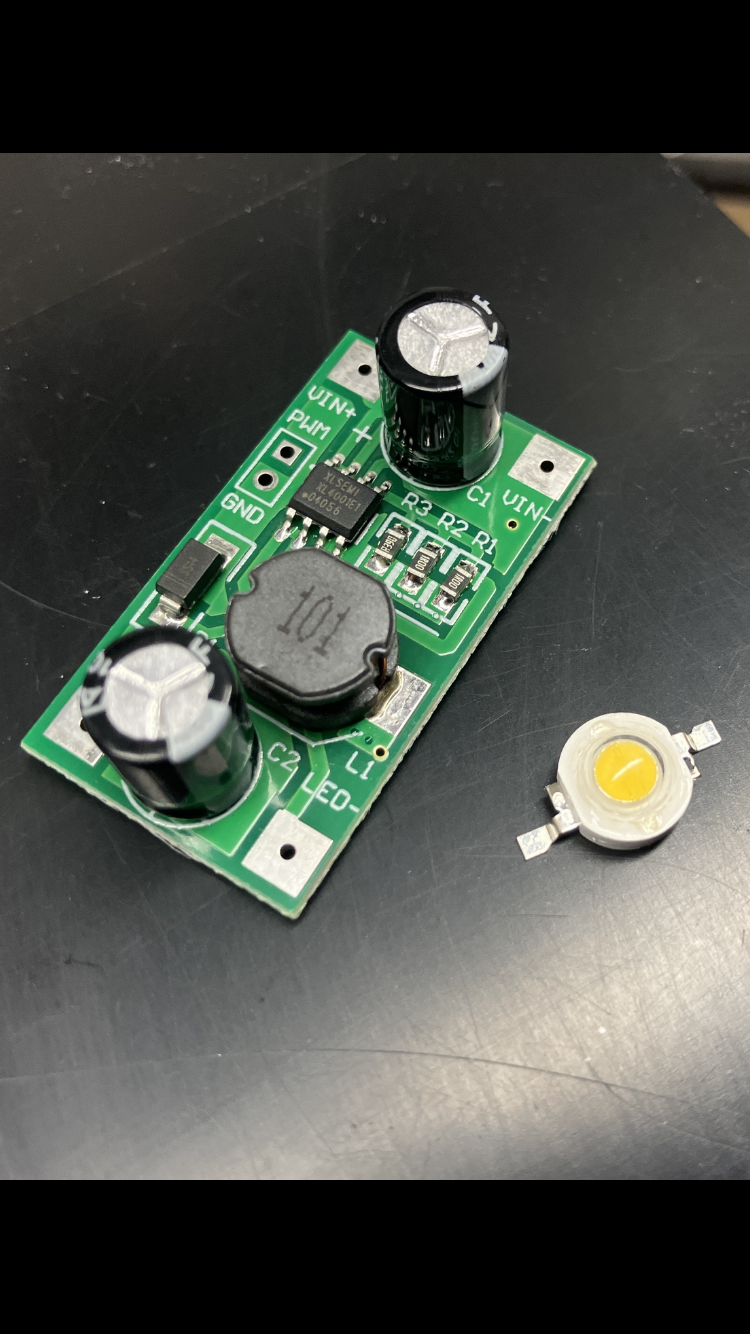

Ich trennte die Alu-Platine mit den LEDs ab und verbaute ein XL4001 EBay
Modul.

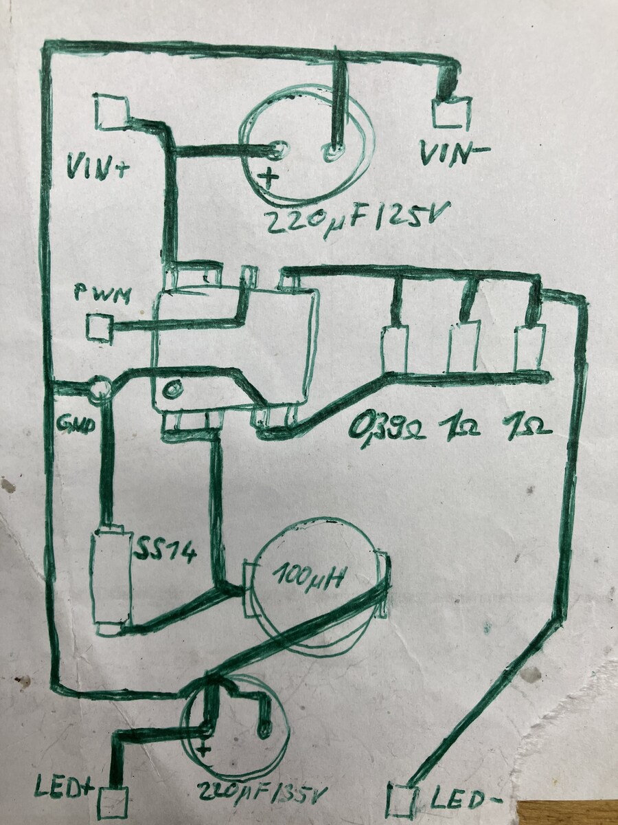

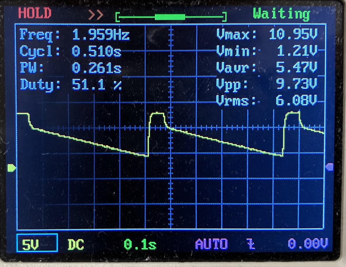

Hab mal ein Bild mit dem Chinascope am Ausgang des XL4001 Moduls
angehängt.
Der Shuntwiderstand sollte 0,044Ohm betragen (0,1/0,1/0,39 Ohm in
Parallelschaltung). Ich messe mit dem Uni-T 61E Multimeter 0,4Ohm (wird
am Multimeter liegen).
Kann ich den Shuntwiderstand ändern, sodass das Ganze dann vielleicht
läuft?

Ich würde die Schaltung erstmal mit ner regelbaren Widerstandslast
betreiben um zu sehen wie die Schaltung überhaupt arbeitet.

Auf deinem Foto sind es aber keine 0,1 Ohm Widerstände, sondern 1 Ohm
Widerstände!
Und dann ist das schon ein 0,7A Regler.

von Alexander H. (alexander_h732)
C1= 220uF/35V, C2= 330uF/25V
So wie ich das verstanden habe, fliesst beim Einschalten ein zu hoher
Strom. Ein Softstart+ Strombegrenzung (Einstellung per Shunt?) wäre doch
der  korrekte Ansatz?
Ich hab leider bisher keinen Schaltplan zum Modul finden können.

von H. H. (hhinz)
Alexander H. schrieb:
> C1= 220uF/35V
Das wird deinem Steckernetzteil zu viel sein.
Danke für den Tipp! Die Lampe läuft endlich wieder!
Es lag wahrscheinlich wirklich am
330uF Elko.
Ein Modul der drei bestellten Module hatte am Ausgang einen 330uF Elko,
statt wie wohl vorgesehen 220uF.
Beim Versuch die Schaltung mit dem Datenblatt abzugleichen, fiel mir das
dann auf.
Mit korrektem 220uF Elko läuft das Modul aber auch nicht - also ist es
defekt.
Ich könnte mir vorstellen, dass der XL4001 durch den zu großen Elko
beschädigt worden ist, was dann zum Aufblitzen führte. Oder es liegt an
Bauteiltoleranzen?
Das zweite Modul funktioniert auf Anhieb - sogar testweise ganz ohne
Elko am Ausgang.

überhaupt nicht der Variante im Datenblatt des XL4001.
Hier ist das auch schon jemandem aufgefallen:
https://forum.arduino.cc/t/to-many-pull-up-resistors/585353/15
Und PWM (nicht im Datenblatt dokumentiert) wird über den Enablepin
realisiert, was aber funktioniert.
Ist das Pfusch, oder passt die Schaltung trotzdem?
Am 18V/500mA  Netzteil zieht das Modul konstant 450mA und läuft jetzt
seit Stunden ohne Probleme.
