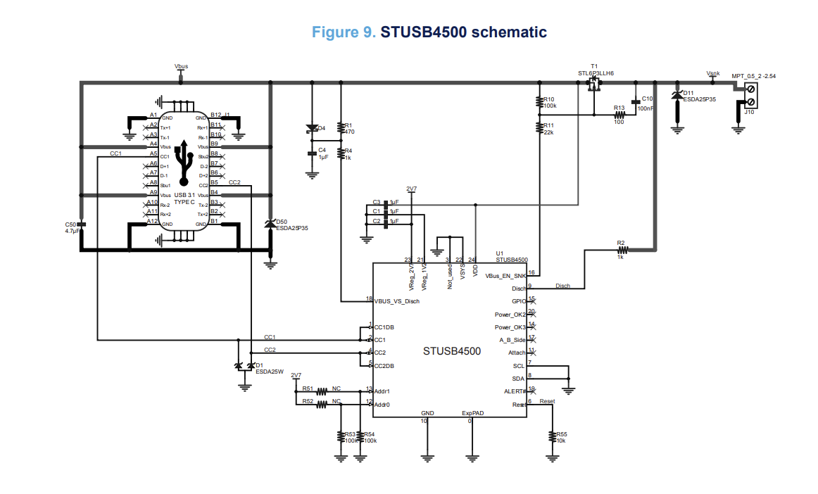

Ich bin momentan dabei das ganze in ein Schematic zu überführen und
hänge momentan an der Diode "D4". Der Anschluss "VBUS_VS_Disch" soll,
wenn ich dass richtig verstanden habe, genutzt werden die
Spannung/Ladung "VBUS" abzubauen, wenn das Kabel getrennt wird.
Dem Datenblatt nach darf über diesen Pin des IC's maximal 50mA fließen.
Was hat diese Diode "D4" für eine Funktion und wie wähle ich die
passende Komponente.
Es geht mir hier um das Verständnis, nicht dass mir das Bauteil gesucht
wird.
Ein Screenshot des Datenblattes habe ich angehangen. Hier noch der Link
zum Datenblatt (Screenshot von S.25)
https://www.st.com/resource/en/datasheet/stusb4500.pdf
Vielen dank im Voraus
P.S. Beitrag "Könnt Ihr mal über meinen Schaltplan schauen"
Hier habe ich schon gesehen, dass lediglich ein Widerstand genutzt
wurde.
Es geht mir wirklich um das Verständnis der Funktion der Diode in dieser
Schaltung

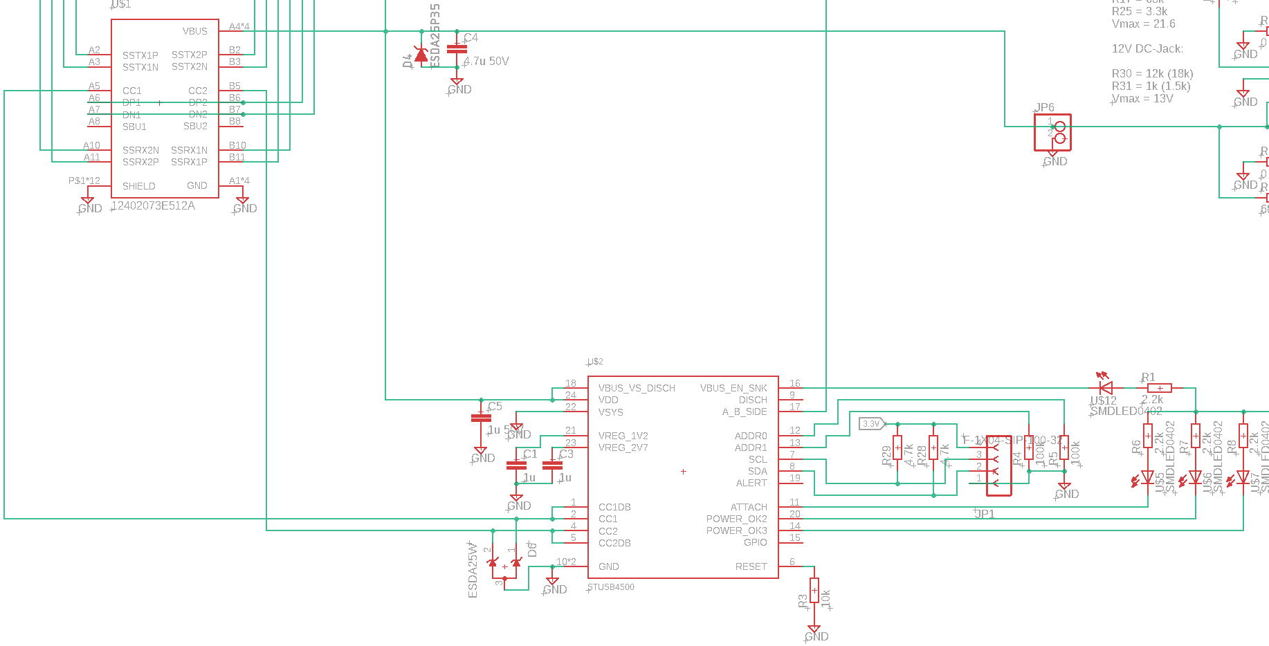

von Gustl B. (-gb-)
Carsten R. schrieb:
> Der sollte doch mit einer Grund Konfiguration gekommen sein?
> oder habe ich das falsch dem Datenblatt entnommen?
Doch, das hast du richtig verstanden.
Im Anhang die Beschaltung bei mir. Ich nutze den Baustein nicht um die
Transistoren zu schalten, sondern nur für die Aushandlung und die
funktioniert.

von Gustl B. (-gb-)
Die 1.2 V und 2.7 V sind vorhanden? Die CC Leitungen sind auch verbunden
und haben Durchgang?
