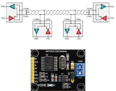

ich möchte zwei AVR controller mit einem CAN-Bus mittels zwei JoyIt
Boards "MCP2515 CAN Module" verbinden, siehe angehängtes Bild. Jeder
Controller wird durch ein eigenes Netzteil mit einer Spannung von 5V
versorgt. Die Leitungslänge des CAN-Bus beträgt 5 cm.
Frage:
Müssen die Bus-Teilnehmer mit einer gemeinsamen Masse verbunden werden ?
Oder ist dies wegen der differentiellen CAN-Bus Technologie nicht
notwendig ?
Ich bedanke mich schon jetzt für Eure Antworten.
Grüße Manni

von Niklas G. (erlkoenig) Benutzerseite
Ich sage Ja, Falk sagt "Nein aber mit ist besser":
Beitrag "CAN-Bus Verbindung"
von Frank O. (frank_o)
In unseren Fahrzeugen haben die überall gemeinsame Masse.
Ja.
Es sei denn, du kannst auf eine andere Art sicherstellen, dass der
Gleichtaktbereich des Transceivers nicht überschritten wird und dessen
Absolute Maximum Ratings nicht verletzt werden.
von Sebastian W. (wangnick)
Manfred L. schrieb:
> Jeder
> notwendig ?
Diese Module verwenden oft einen TJA1050-Transceiver, und der erlaubt
Potentiale von -27V bis +40V auf CANL und CANH gegenüber der eigenen
Masse. Wenn die 5V-Netzteile an derselben Phase angeschlossen sind, und
das Massepotential beider Controller sich also Y-kapazitiv ungefähr auf
gleicher Mittellage zwischen N und L einstellt, sollte es ohne
Masseleitung zwischen den Controllern oft funktionieren.
LG, Sebastian
von Michael B. (laberkopp)
Ja.
Die gemeinsame Masse darf unperfekt sein, so +)&1V Versatz sibd kein
Problem, wie fas im Auto eben auch passiert wenn Strom über gammelige
Masseleitungen fliesst, aber man muss schon für ein gemeinsames
Potential sorgen.
Verbindet man nicht, kann das Potential auch nicht weit
auseinanderlaufen, weil die Eingangsschutzdioden der CAN Teilnehmer das
sonst zusammenhalten, aber dann darf man sich über Störungen nicht
wundern.
Der TJA1050 bindet CANL und CANH außerdem über je 25k an 0.5Vcc, so dass
auch darüber ein Massepotential zwischen den Controllern hergestellt
wird. Das ist aber nicht bei allen Transceivern der Fall ...
LG, Sebastian
CANL und CANH haben, soweit ich weiß, im Transceiver keine
Eingangsschutzdioden. Sonst könnten sie diesen großen
Gleichtaktunterdrückungsbereich gar nicht aufspannen.
LG, Sebastian

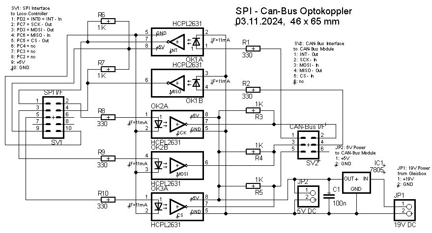

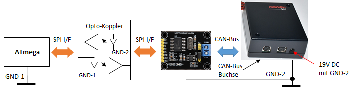

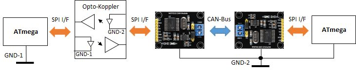

von Manfred L. (manni)
ich bedanke mich schon jetzt für die vielen guten Kommentare.
Da ich aus den Kommentaren Ja und Nein lesen kann, werde ich einen
Optokoppler an einer Seite verwenden, so wie in den angehängten Bildern
dargestellt. Der Vorteil ist darüber hinaus noch, dass beide ATmegas
dann vollkommen galvanisch getrennt sind.
Nochmals vielen Dank !
Grüße Manni
Manfred L. schrieb:
> werde ich einen Optokoppler an einer Seite verwenden
Warum überhaupt CAN über 5cm bei 2 Teilnehmern? Warum nicht einfach nur
SPI über Optokoppler?
isoSPI wäre auch eine Möglichkeit, mit LTC6820. Dann ist die ganze
Leitung floatend und isoliert und du musst nicht noch zusätzlich die
Spannungsversorgung mitschleifen. Nachteil ist dass es nicht Multimaster
ist und die teuren Übertrager.
Ich wollte Euch nicht verwirren, denn hier ist die finale Anwendung für
den Anschluss an den CAN-Bus einer Märklin Mobile Station 2 Gleisbox.
Der Grund ist, dass der Bahnstrom von der uC-Elektronik getrennt sein
soll.
