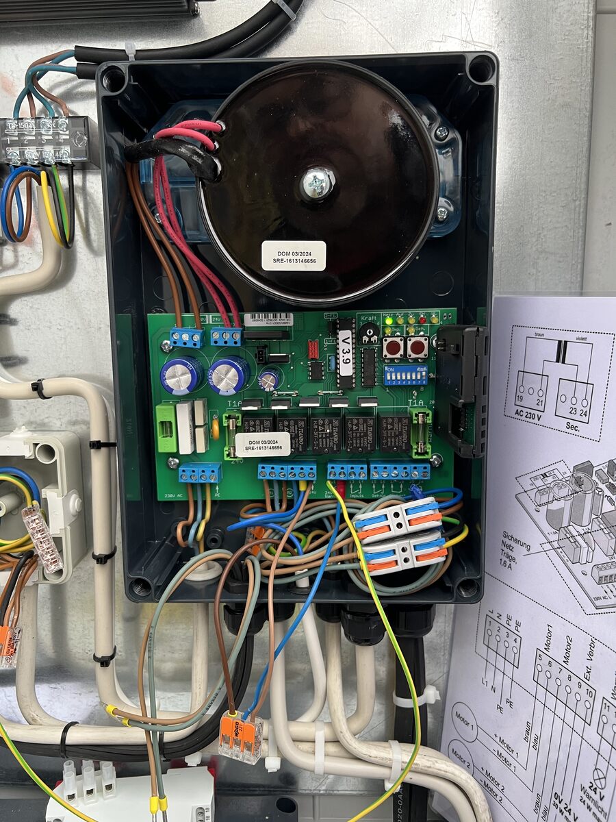

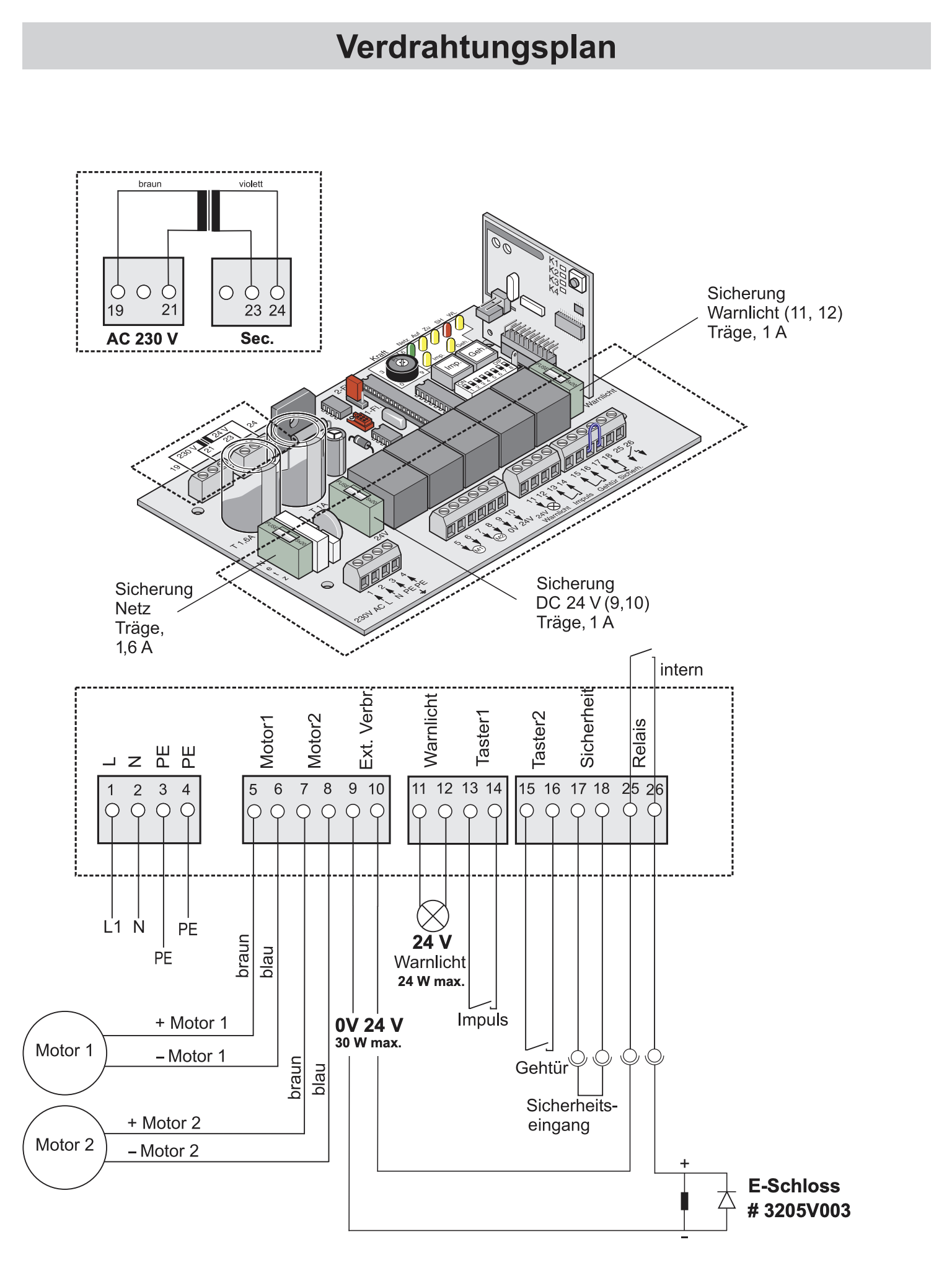

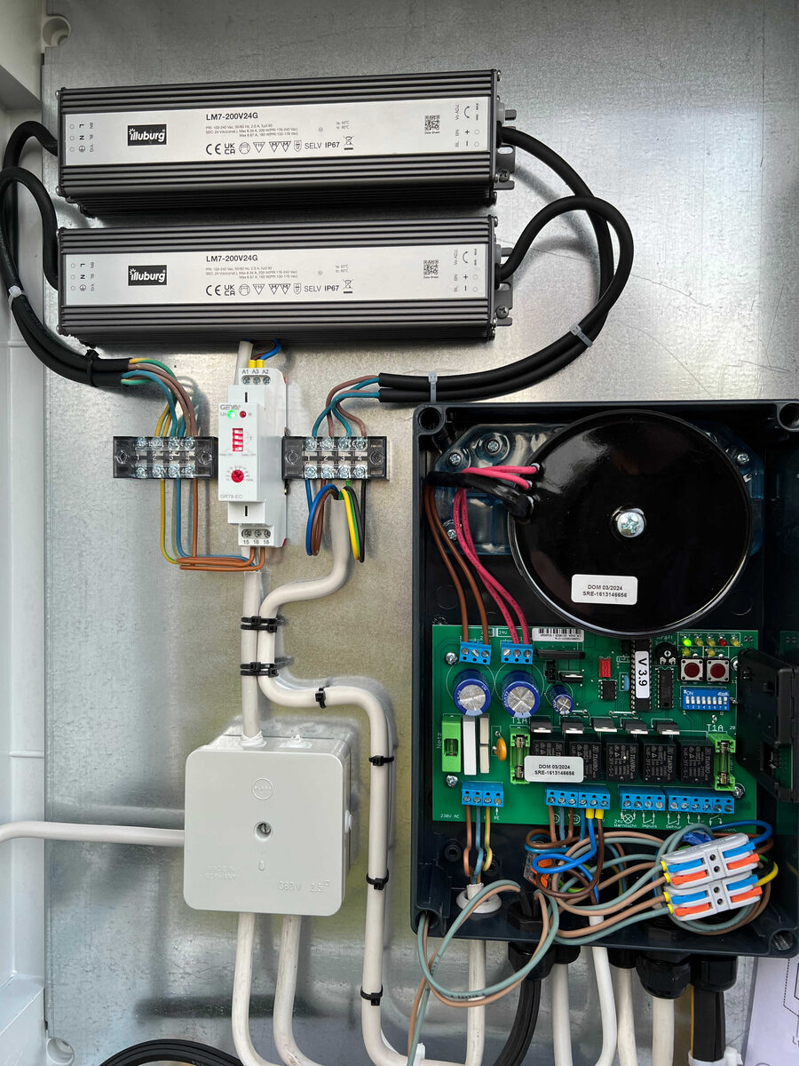

wir haben in der Einfahrt ein Tor mit elektrischer Öffnung (von Sommer,
Schaltplan siehe Anhang) das auf simples Signal auf bzw zu geht.
Zur besseren Sichtbarkeit habe ich LED Leisten am Tor angebracht um die
Einfahrt im dunklen zu Erleichtern. Die Elektrik dafür ist neben der Box
von Sommer angebracht.
Damit die LED angeht wenn ich das Tor öffne habe ich ein
Verzögerungsrelais, GRT8-EC eingebaut (siehe Anhang). Ziel ist das die
LED noch 5min leuchten wenn das Tor bereits offen ist.
Das Relais ist an den Anschluss für den externen Verbraucher (9an15 &
10an18) der Sommerschaltung angeschlossen.
Problem: es schaltet sozusagen nur einmal bzw gar nicht. Über den
Anschluss externer Verbraucher wird das Relais dauerhaft mit Strom
versorgt, sodass der Impuls fehlt der die Zeitsteuerung starten würde.
Könnt Ihr ein anderes Relais empfehlen?

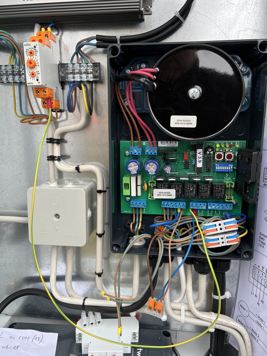

von Matthias B. (matthias_b989)
Moinsen,
es hat zwar ewig gedauert, aber ich hab doch die Zeit gefunden das
Relais mal auszuprobieren.

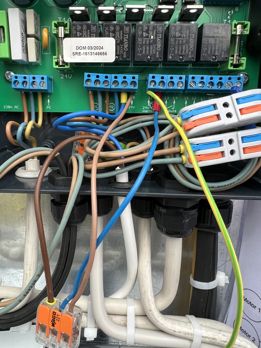

Leider kein Erfolg. Egal wie ich das Relais kombiniere, entweder
leuchtet es dauerhaft oder es leuchtet gar nicht.
Im Anhang mal die aktuelle Verkabelung. Bitte nicht an den Farben der
Drähte stören. Hab genommen was greifbar war.
Wenn jemand eine Idee hat, immer her damit.
Danke für Eure Zeit und Hilfe
Matt
von Michael B. (laberkopp)
Doch.
Alles geht, aber grün/gelb geht gar nicht.
Du hast gezielt exakt ins Klo gegriffen.
Dein Zeitrelais kann das, es muss nur richtig verdrahtet werden.
Und aus deinen Bildern geht nicht hervor, wo der Fehler liegt.
Scheinbar hast du 230V~ mit blau braun an A1 und A2 als
Versorgungsspannung, ok. NATURLICH hast du das in deiner Zeichnung
weggelassen.
Aber ob das Relais für das Warnlicht auch A1 und 25 verbindet, ist nicht
zu erkennen. Auf deinem Schaltplan geht es an 16 und keiner weiss was an
16 vorliegt.
Und das Warnlicht scheint ja 24V zu liefern und nicht ein freier Kontakt
zu sein, da müsste erst mal ein normales Relais dazwischen, oder dein
Zeitrelais aus den 24V versorgt werden.

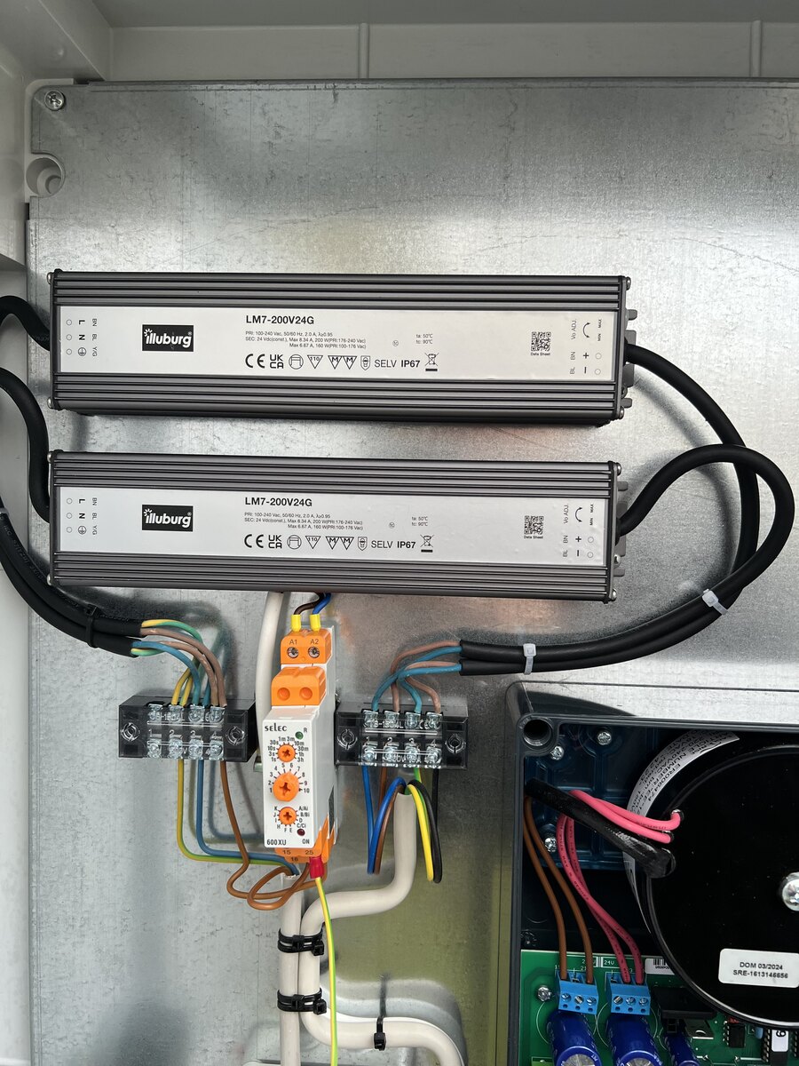

Heinz R. schrieb:
> Wenn es 24V aus der Steuerung, 230V für die Lampen sein soll braucht es
> ein zusätzliches Relais
Die Lampen sind LED mit 24V Spannung, dafür sind 2 Trafos verbaut, im
ersten Post zus Ehen auf dem 3. Bild.

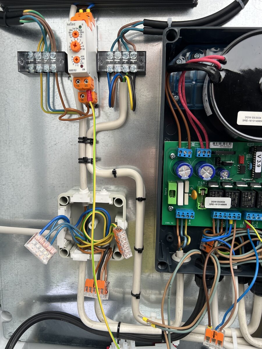

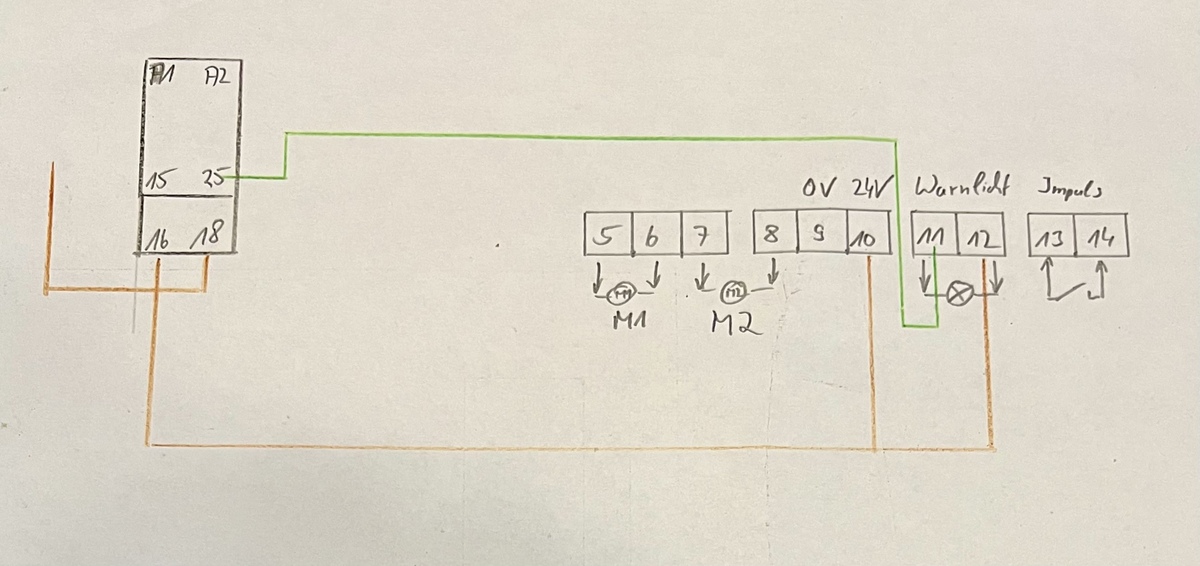

tut mir leid, ich hab das ganze nicht selber verkabelt sondern als Hiwi
daneben gestanden. Mein Schwiegervater hat das gemacht.

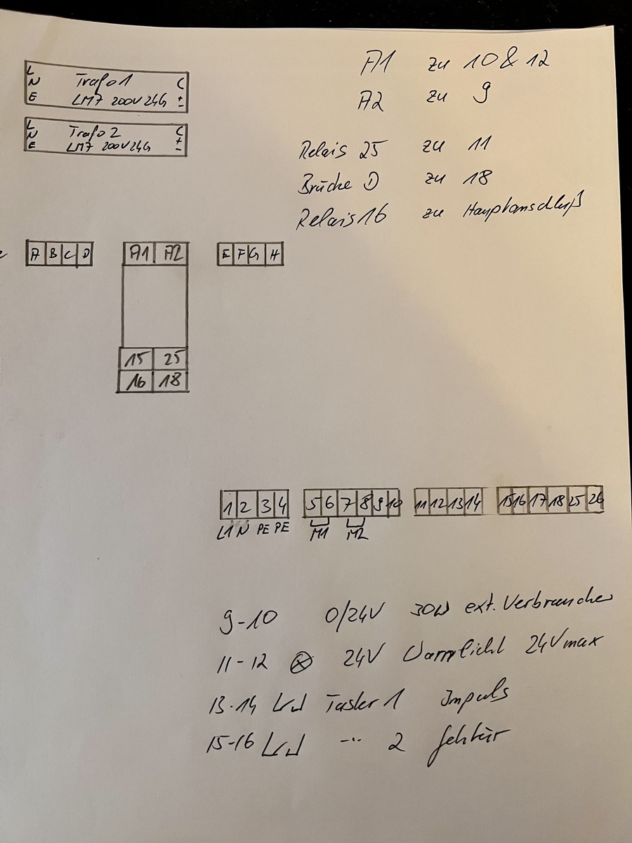

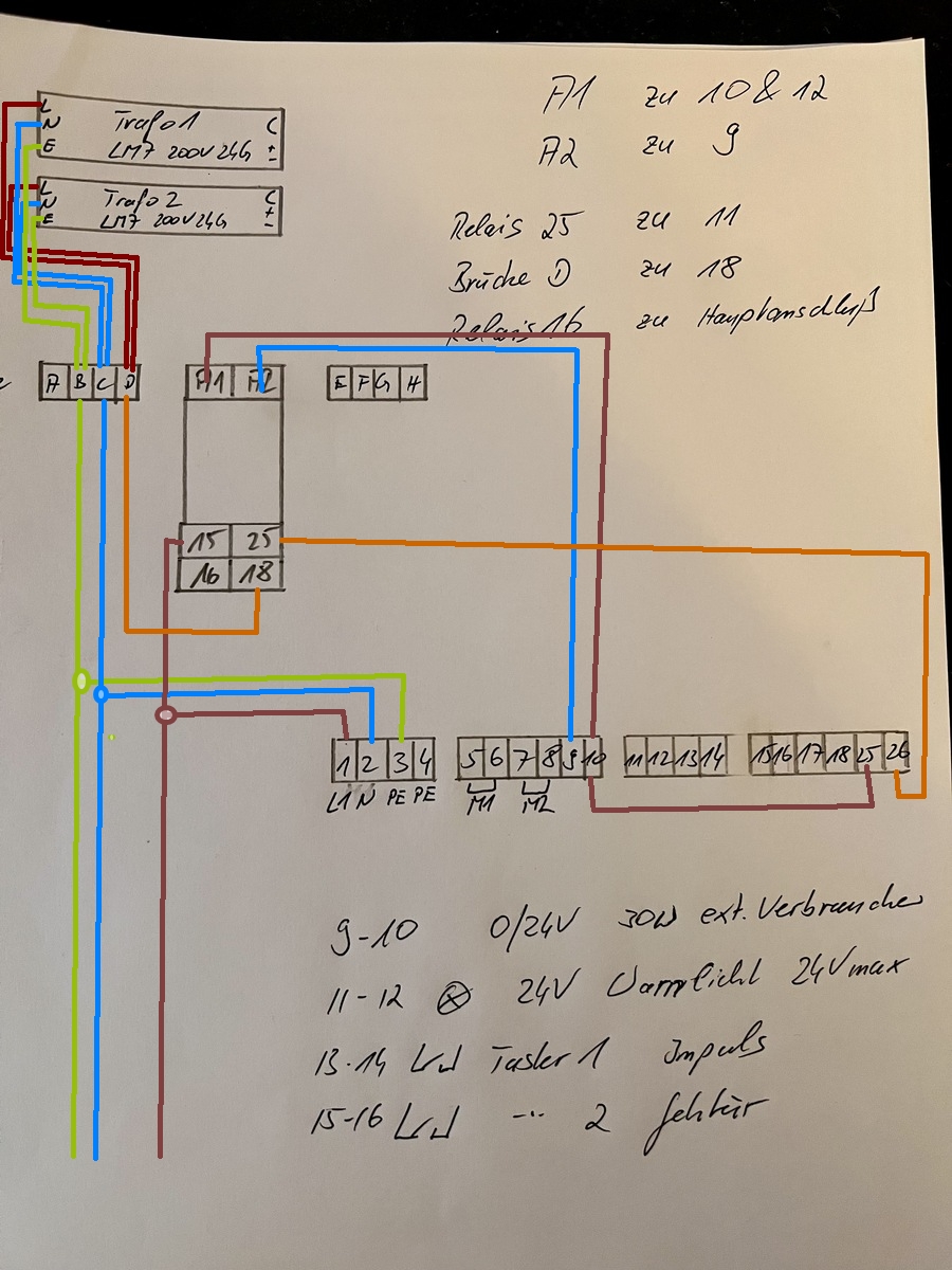

Ich hab noch mal einen Plan gemacht und alles aufgeschrieben soweit ich
das erkennen kann. Die Spannung für die Beleuchtung kommt von den beiden
Trafos. Die Beleuchtung sind LED Stripes mit 24V.
A1 geht zu 10 & 12
A2 geht zu 9
Relaiskontakt 25 geht zu 11
Relaiskontakt 16 geht zu Hauptanschluss
Brücke D geht zu 18
An dem Kasten ist außen noch eine Steckdose mit Dauerversorgung für zB
Weinachtsbeleuchtung und ein Schlüsselschalter um das Tor zu öffnen wenn
der Sender nicht funzt.
Ich hoffe die neuen Bilder helfen etwas. Vielleicht kannst Du mir den
Deiner Meinung nach korrekten Schaltplan mit dem 600XU-A-1-CU
skizzieren?
von Heinz R. (heijz)
ja, man kann die Netzteile natürlich auch immer anlassen - habe ich auch
so gemacht
Der Shelly kann dann die 24V direkt schalten
Dann würde ich auf alle Fälle die Variante mit getrenntem Schalter
empfehlen, die Lampe soll vermutlich nur angehen wenn Tor offen?
von Stephan S. (uxdx)
Wann Du Dir das Datenblatt des XU600 anschaust, dann wird das Relais
gestartet, wenn Du die Klemme 25 mit A1 (+24V) verbindest.
Die Platine der Torsteuerung schaltet auf der Klemme 11 aber vermutlich
nach GND, denn Klemme 12 ist ja mit +24V verbunden.
> Momentan geht A1 zu 10 und 12. Ich löse also beide und gehe nur zu 11?
> Was mache ich mit 10 und 12?
Du brauchst ein zusätzliches normales Relais mit NO-Kontakt, Spule
zwischen Klemme 12 und Klemme 11, das dann den Kontakt 25 Deines XU600
gegen +24V schaltet.
Freilaufdiode nicht vergessen!

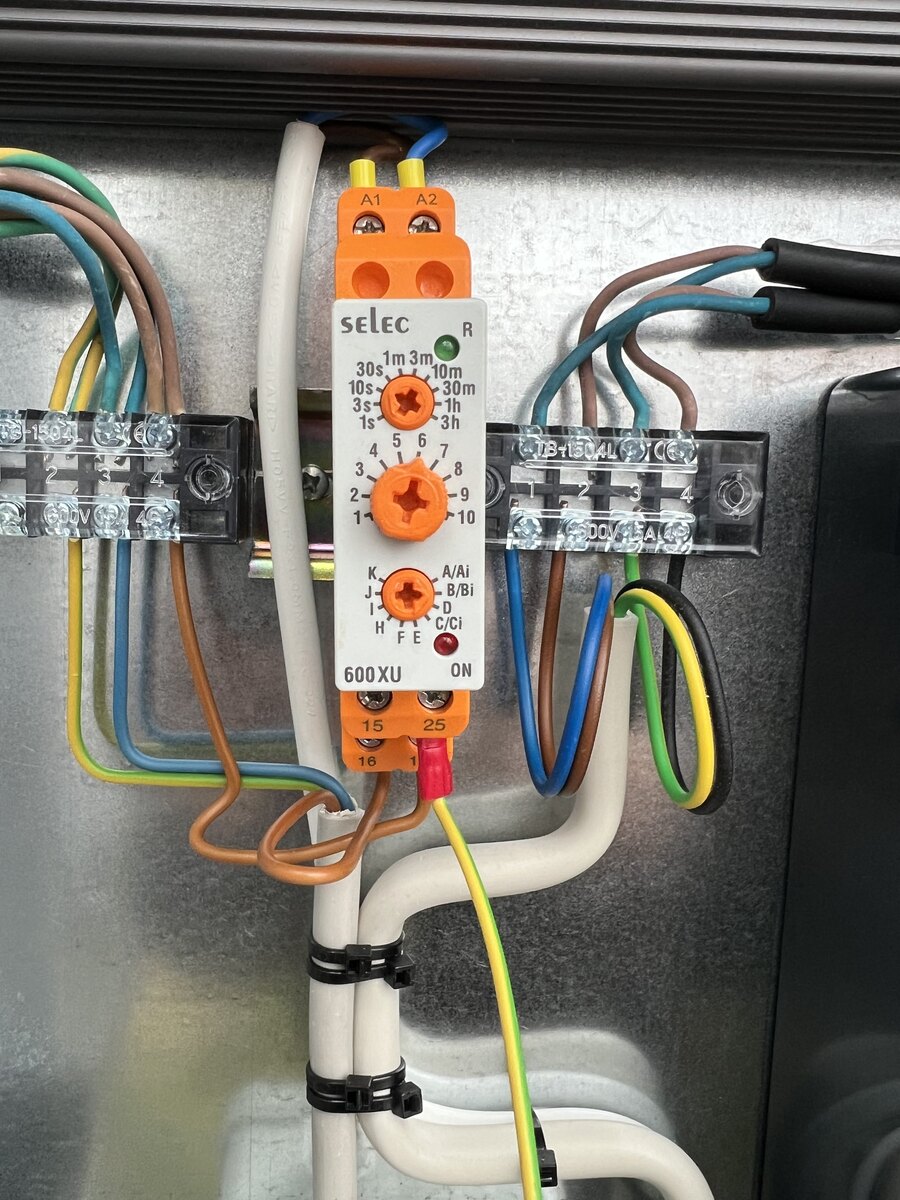

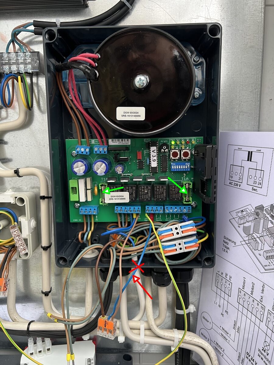

von Kurt A. (hobbyst)
Vorsicht mit deiner Verdrahtung! Der Anschluss für die Warnlampe ist
KEIN potentialfreier Kontakt. Dieser Anschluss stellt 24V DC für die
Warnlampe zur Verfügung. Der blaue Draht (roter Pfeil) könnte einen
Kurzschluss verursacht haben und eine der mit grünem Pfeil
gekennzeichneten Feinsicherung könnte defekt sein.
Da mein letzter Verdrahtungsvorschlag ignoriert hast, mach ich trotzdem
hier nochmals einen Versuch mit einem Verdrahtungsplan mit deinem neuen
Zeitrelais.
Für die richtige Funktion dem Zeitrelais muss für der unterste
Drehschalter auf Position E gestellt werden. Delay on break
(Ausschaltverzögerung)
> Zeitrelais.
Aha, Du holst den Steuerimpuls für das Relais von der Platinenklemme
Klemme 26, die zum Schloss geht, das könnte funktionieren.
Ja, diesen Kontakt hat er nicht angeschlossen. Daher steht dieser zur
Verfügung. Das ist ein potentialfreier Schaltkontakt. Diese Relais wird
oft nur kurz angesteuert um das Schloss zu entriegeln. Daher muss auf
Klemme 25 mit dem Pluspotential von Klemme 10 verbunden werden.
Genau so war es, beide Sicherungen waren tot.
> Zeitrelais.
Der hat es volle Kanne gebracht. Jetzt funktioniert es wie gedacht.
Das war ebenfalls notwendig
Rundherum der perfekte Hinweis, vielen Dank @Kurt A.
Nun eine weitere Frage, jetzt wo es funzt. Gibt es die theoretische
Möglichkeit einen Dämmerungssensor irgendwo dazwischen zu hängen und
wenn ja, wo und welchen würdet Ihr dazu empfehlen?
Ganz großen Dank an Euch alle für Eure Zeit und Hilfe UND Eure Geduld
mit mir totalem Anfänger.
Schönes Wochenende.
Matt

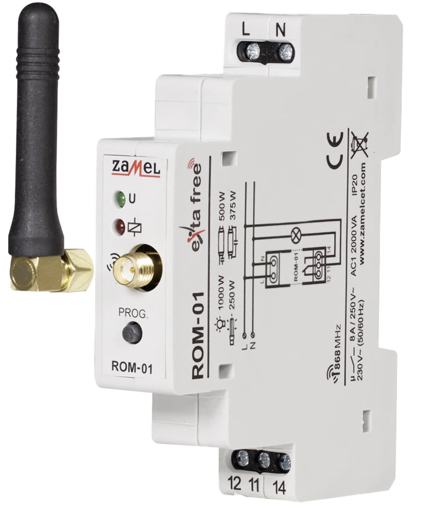

Nun hab ich für das Tor einen Sommer Twin Handsender (Link siehe Anhang)
mit 2 Tasten, wovon ich nur 1 Taste nutze. Ist es möglich einen
zusätzlichen Funkschalter einzubauen den ich mit der zweiten Taste des
Senders schalten kann? Der würde das Licht dann separat schalten können.
Würde mich freuen wenn Ihr da eine Empfehlung aussprechen könntet. Bin
nicht sicher ob jeder 868,95Mhz Schalter geeignet ist.
Danke für Eure Zeit und ein frohes neues Jahr
Matt
ich suche nach einem Funkschalter (beispielbild im Anhang)der SICHER mit
dem vorhandenen Sommer Taster (siehe Bild Anhang) funktioniert, welcher
auf 868,95Mhz läuft.
Ich habe keine Intentionen eine Hausautomation aufzubauen.
Ich möchte die Beleuchtung NICHT den ganzen Tag brennen lassen wenn ich
das Tor offen lasse.
von H. H. (hhinz)
von Ulli F. (ullibremen)
https://shop.sommer.eu/de/funktechnik/empfaenger/funkempfaenger-somloq
danke für den link, der hilft aber nicht da ich den EMPFÄNGER schon
habe, aber einen SCHALTER suche.
Siehe mein erster Post Anhang Schaltschrank
Ulli F. schrieb:
> https://www.sommer.eu/de-de/produkt/relay-7042v000
https://www.sommer.eu/SOMMER/Downloads/Montageanleitung/Zubeh%C3%B6r/GTA%20Zubeh%C3%B6r/Anbindung-Homeautomation_S10890-00000_5-sprachig.pdf
> https://dieffematic.com/de-de
> https://dieffematic.com/de/search?type=product&q=Sommer+Relais

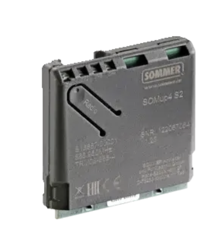

Vielen Dank für die Links. Allerdings bin ich nicht sicher was davon für
meinen Zweck zu gebrauchen ist.
Aktuell bereits verbaut ist der 4 Kanalempfänger (siehe Anhang), mit dem
ich aber keinen Schalter habe, nur den Empfänger.
Inwieweit kann ich Deiner Meinung nach das von Dir verlinkte nutzen um
das Licht direkt anzuschalten in Bezug gesetzt zu dem Schaltplan von
Kurt A.
vom 04.12.24 um 19:48 Uhr
