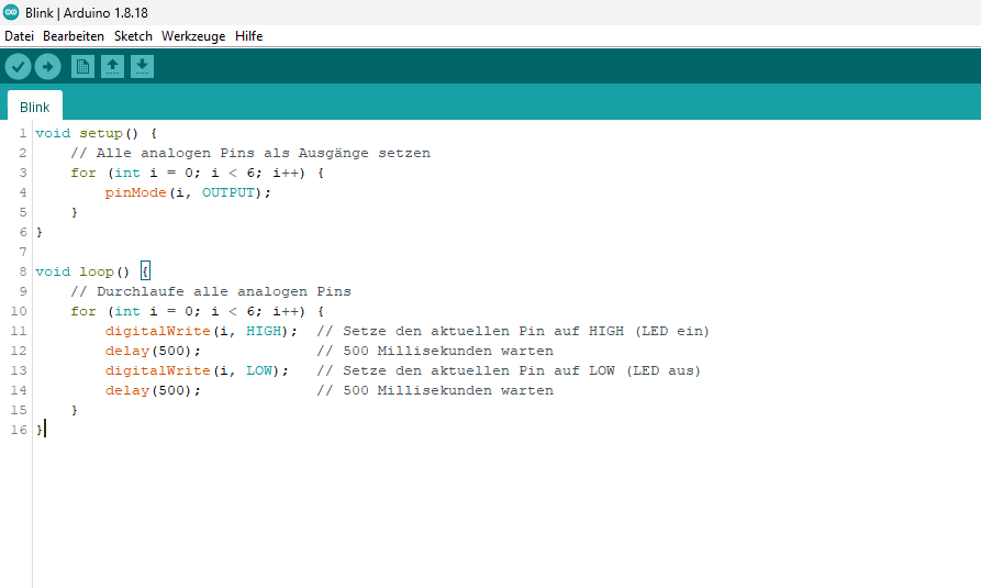

Hi ich neu in Sachen attiny und wollte für ein bauprojekt den
attiny26-16PU programmieren und wollte zum testen eine LED blinken
lassen.

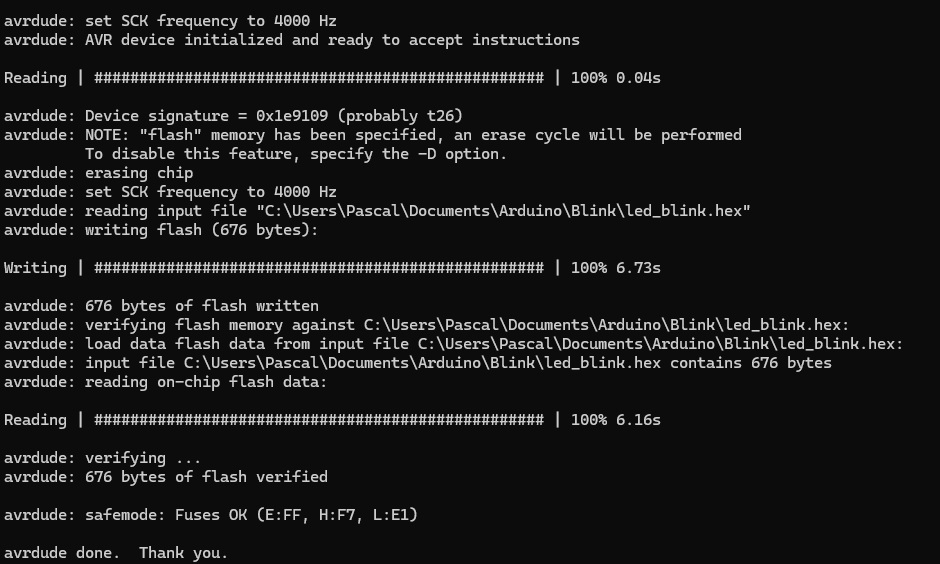

Ich habe die hex Datei über Avrdude auf  den attiny gespiel was auch
geklappt halt laut der Rückmeldung von Avrdude(siehe Bild)
Leider Blinkt die Led nicht wenn ich sie anschließe und auch mit einem
Multi Meter hab ich keine Veränderung an den Ausgabepins
Danke schonmal im voraus für eure Hilfe

von Frank O. (frank_o)
Schaue dir bitte das Blink Beispielprogramm an und du siehst deine
Fehler.
Außerdem kannst du die For-Schleife nicht im Setup laufen lassen, weil
alles in Setup nur einmal ausgeführt wird.
Nimm am besten einen Uno oder Nano (besser für Steckbrett).
Da ist die LED passend für die Beispiele schon drauf.
Arbeite dich durch die Beispiele durch.
Dokumentation und alles andere gibt es auf Arduino.cc
Entschuldige wenn ich das jetzt so sagen muss, aber du hast das ganze
System noch nicht verstanden.
Das zeigt mir deine For-Schleife im Setup. Die kann da niemals hoch
zählen.
Übe doch besser noch mit den üblichen Boards und versuche besser erstmal
das System zu verstehen, anhand der Beispiele.
Ich könnte jetzt noch mehr Details bringen, aber du wirst eh drüber
stolpern.

von Flip B. (frickelfreak)
Pascal S. schrieb:
> ersucht mit Hilfe von ki anzupassen da ich
> nicht genau wusste
Das scheint nicht eine strukturierte denkweise und lesen der Doku
ersetzen zu können. Falls du das hier verlinkte framework nutzt,
müsstest du D14 ansteuern, um am physischen PIN 9 eine ausgabe zu
erhalten.

von Ralph S. (jjflash)
Das hier blinkt bei mir:
#define led    PB6                   // physikalischer Anschluss 9 des ATtiny26
#define speed  500
void setup()
  pinMode(led, OUTPUT);
void loop()
  digitalWrite(led, HIGH);   // LED an
  delay(500);                // warten
  digitalWrite(led, LOW);    // LED aus
ATtiny-Core ist:
https://github.com/SpenceKonde/ATTinyCore

von Peter D. (peda)
Pascal S. schrieb:
> Die LED ist an den Physischen Pin 9 angeschlossen
Der Code sieht o.k. aus, abgesehen davon, daß man Code nie als Bild
postet, sondern als *.c oder *.ino.
Jede LED an den Arduino-Pins 0..5 sollte reihum 0,5s an sein und 5,5s
aus.
Was davon nun welchem AVR-Portpin entspricht, mußt Du schon selber
ermitteln. Dafür sollte es eine Doku geben.
Der physische Pin ist wiederum was ganz anderes, der hängt vom
Gehäusetyp ab.
Man darf Pins auch so ansprechen, wie es im Datenblatt steht (A7..0,
B7..0), dann fällt schonmal eine Fehlerquelle weg.
... außerdem:
Zum Thema void setup()
Alle Vorredner haben "irgendwie" Recht, übersehen aber etwas, was der TO
noch falsch gemacht hat!
// Vorsicht, nicht funktionierender Code hier !
void setup()
  for (int i = 0; i< 6; i++) {
  pinMode(i, OUTPUT);
// richtiger Code für Einstellung Standard PinMapping
#define led 14
void setup()
In "setup" kann sehr wohl eine Schleife abgearbeitet werden. Allerdings,
die Funktion pinMode(pin, mode) für "pin" keine Variable verarbeiten,
das muß eine Konstante sein.
Weshalb der Compiler hier nicht meckert ist natürlich übel.
Zudem für den TO (ein weiterer Fallstrick):
Im Menü "Werkzeuge" gibt es für "Boards" und einem eingebundenen Core
für ATtiny einen Punkt "Pin mapping". Hier kann angegeben werden, ob die
Standardmethode der Pinnummerierung gültig sein soll (Arduino Notation).
im Standard muß der Pin für physikalischen Pin Nr. 9 "14" heißen:
pinMode(14, OUTPUT);
In der Einstellung "legacy" muß es heißen
pinMode(PB6)

Das Bild erklärt schonmal, warum Pin 9 nicht als 0..5 angesprochen
werden kann.
Weiterhin wäre wichtig, ob es nur diese eine Zuordnung gibt und in
welcher Lib das passiert.
Mein Russisch ist schon etwas eingerostet, um alles zu verstehen.

Da waren wir schon. Es gibt 2 Zuordnungen: Standard und Legacy. Bei
Standard wird der Arduinopinname erwartet (hier 14), bei Legacy den
Portpinnamen (hier PB6).
