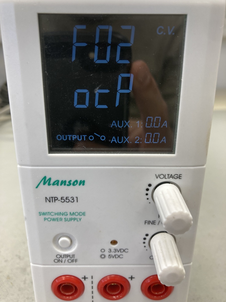

Auf die Frage, wie das Netzteil kaputt gegangen ist, konnte er mir keine plausible Antwort geben. Ich habe mal ein paar Bilder vom Netzteil angehängt, auch mit der Fehlermeldung vom Display des Netzteils.

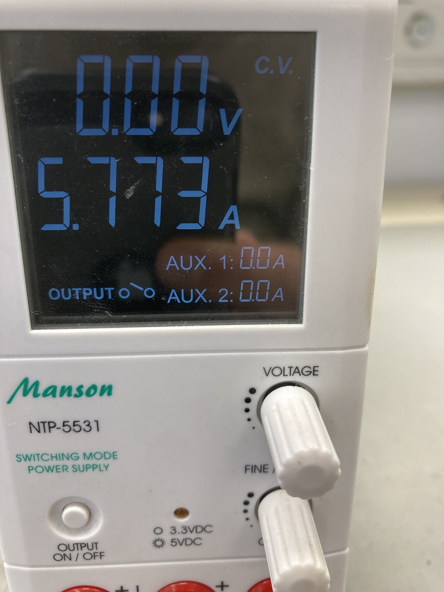

Das Netzteil lässt sich soweit normal starten, nach ein paar Sekunden zeigt das Display aber 0,00V an und einen Strom von 5.773 A! Wohlgemerkt ohne angesteckte Last...! Danach kommt die Fehlermeldung mit Code "F02 ocP".

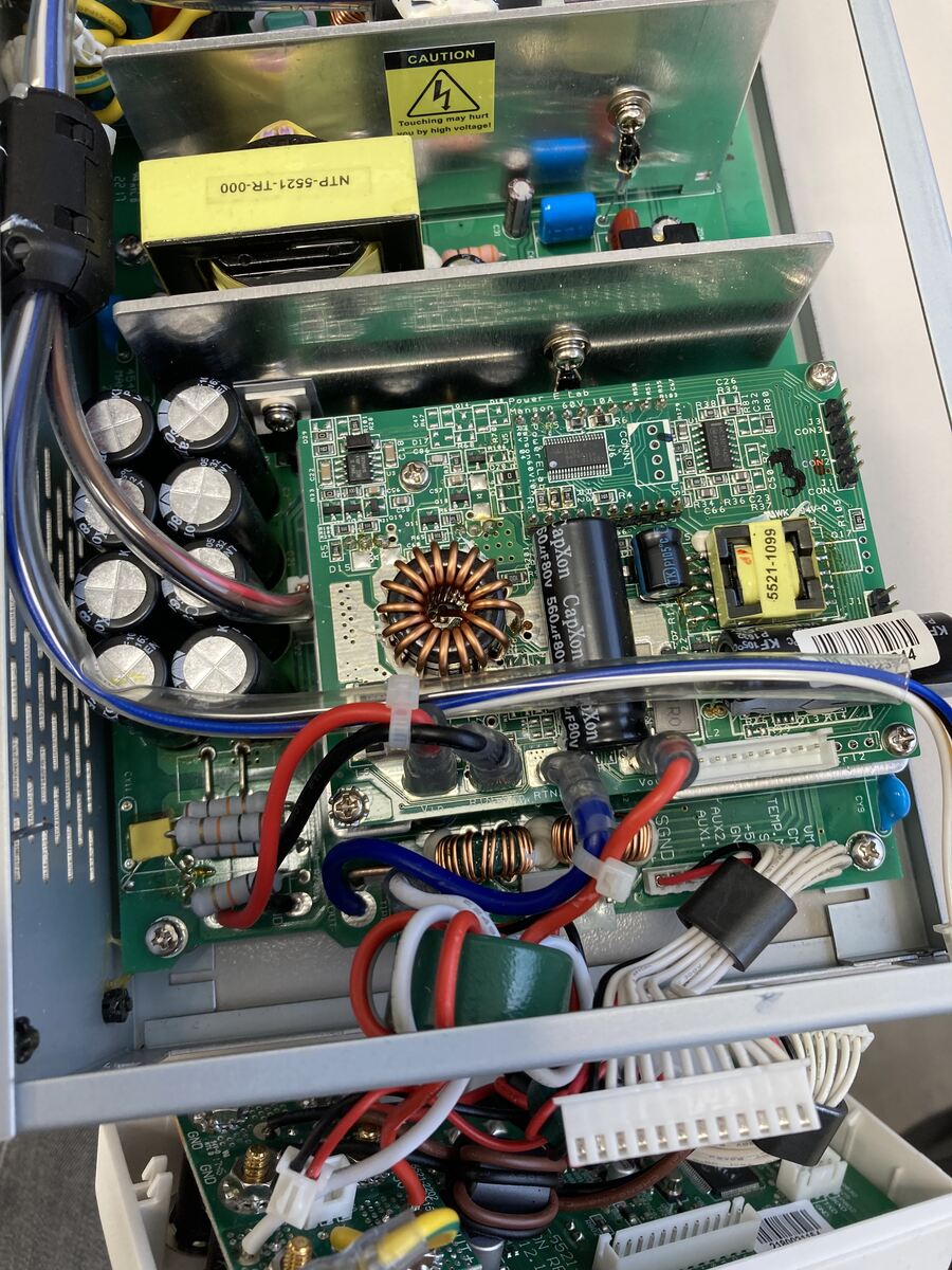

Ich habe das Netzteil schon mal geöffnet, einen offensichtlichen "optischen" Fehler wie geplatzte Elkos, durchlegierte Halbleiter oder dergleichen konnte ich jetzt nicht entdecken.

Schau Dir die Leistungshalbleiter des (vermutlich) StepDown-Wandlers auf dem Tochterboard an. Ist da irgendwas auffällig, 0mV beim Diodentest?

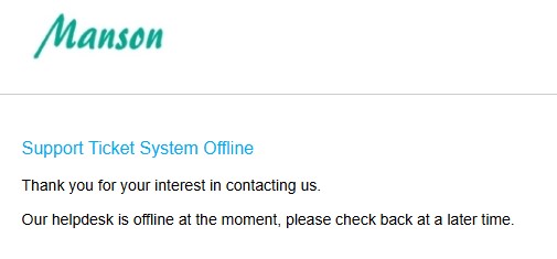

schick doch mal eine Mail hin https://www.manson.com.hk/contact-us, das scheint der Nachfolger zu sein https://manson.com.hk/product-detail/Programmable-Laboratory-Grade-100W-SMPS-with-metered-2-Isolated-USB-outputs/NTP-8631
Danke für den Tip, das wäre noch eine Möglichkeit in Sache weiterzukommen. Leider ist die Support-Seite von Fa. MANSON Offline....!!! Siehe Bild im Anhang.
Hab mal alle größeren Leistungshalbleiter angeschaut wie MOSFETs und Dioden usw.! Ich konnte keinen offensichtlichen Defekt feststellen.

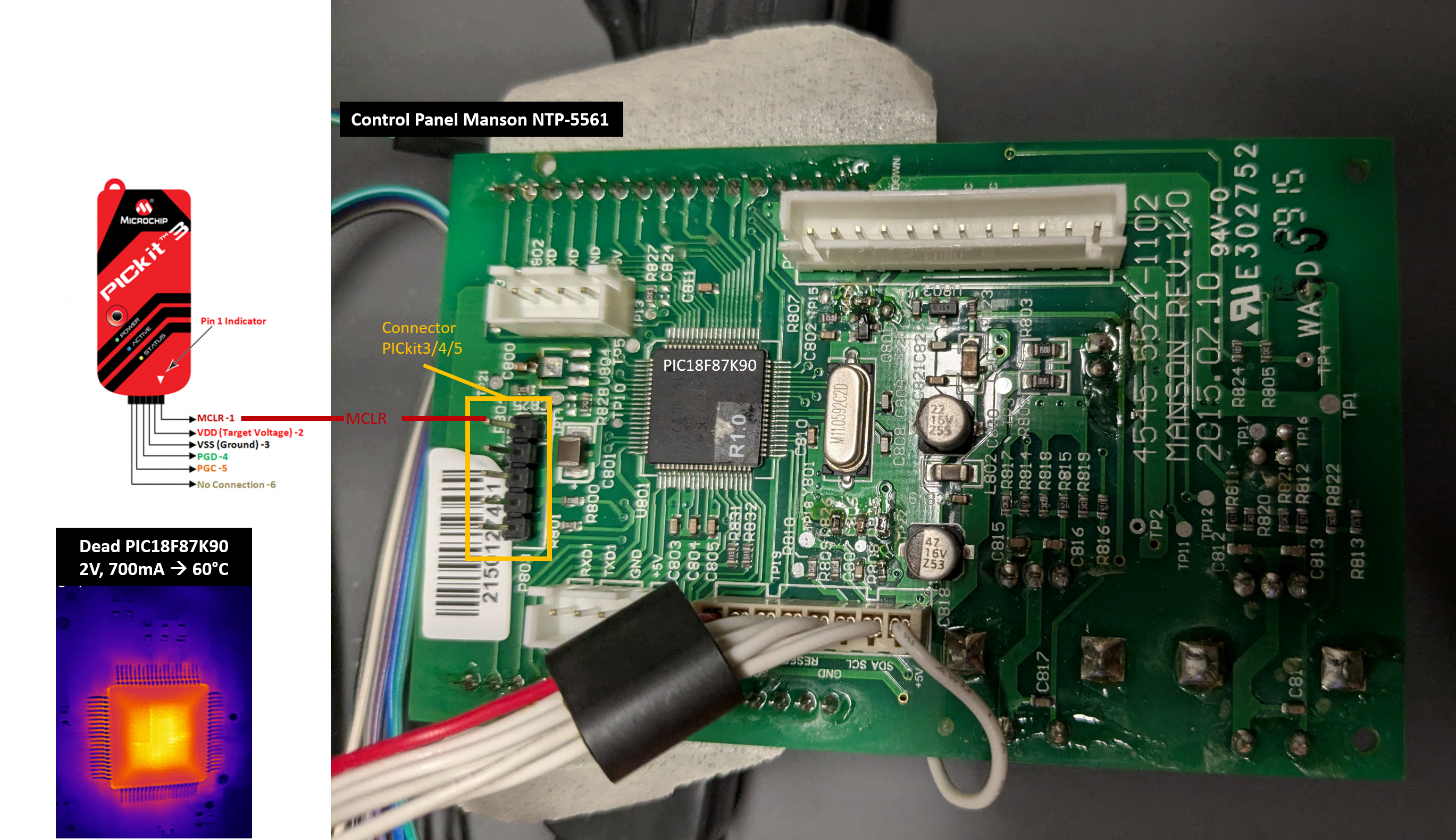

Wenn nicht, hätte ich eine bitte. Ich habe ein NTP-5561, also ein ähnliches Gerät, bei dem der Displaycontroller PIC18F87K90 defekt ist. Der hat intern einen Kurzschluss (Vss/Vdd = 3 Ohm).
Ich würde gerne den PIC18F87K90 gerne ersetzen aber ich bräuchte dazu von eben so einem Netzteil eine Datensicherung aus genau diesem Controller. Das Auslesen meines defekten PIC18F87K90 mit einem PICKit3 und MPLAb IPE hat leider nicht mehr funktioniert wegen des Kurzschlusses.
Wenn also jemand ein solches Netzteil hat und zufällig ein PICKit 3 oder höher wäre es toll wenn ich den Programstand als HEX File haben könnte. Dann hätte ich zumindest eine Chance mein Netzteil wieder fit zu kriegen.
In Anhang ein schönes Bild eines toten PIC :). Wie es zu dem Schaden kam, weiß ich nicht.

Es gibt mal wieder ein Update. Nachdem ich mit dem PIC nicht weiter gekommen bin. Habe ich zunächst den Fehler den Chris beschrieben hat, mit der OverCurrentProtection analysiert. Auf der Unterseite der Hauptplatine gibts den U3 einen TL082 (Dual, 30V, 3MHz, 13-V/µs slew rate, In to V+, FET-input op amp). Dieser ist für die Strom- und Spannungsanzeige zuständig (CM und VM der Flachbandleitung zum Display). Zum testen habe ich CM auf Ground gelegt und damit startet das Netzteil ganz normal ohne Fehlermeldung auf.
Die Versorgungsspannungen für diesen OPV werden über zwei 5V6 Z-Dioden stabilisiert (SMD Z3). VCC+ am OPV liegt bei 5V4 und VCC- bei -4V8. Am Ausgang des OPV für die Strommessung (PIN 1) liegen im unbelasteteten Zustand (Abgriff über einen 0R1 Shunt) immer konstant 630mV an. Das führt dazu dass der Controller in den OVP Modus geht.
Ich vermute dass der OPV einen schaden genommen hat aber es könnte auch eine der Z-Dioden sein. Daher sind jetzt 10 neue TL082 und 50 neue Z3 Dioden bestellt.
