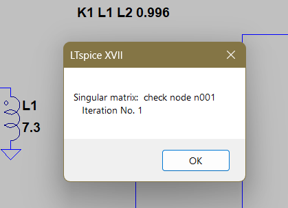

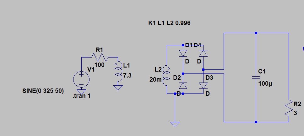

Warum schreit mich Lt spice mit einer Fehlermeldung an wenn ich den
Kondensator parallel zu dem widerstand place ?
Es soll übrigens ein Transformator werden. von 220V auf 12 V mit 60W.
Danke schonmal im Voraus für die Hilfe.

1. Schreit hier nichts und niemand (weder Großbuchstaben noch
Ausrufungszeichen zu sehen), es redet ganz ruhig und sachlich mit Dir.
2. Wäre schneller zu sehen, um welche Knoten es geht, wenn Du Netnames
vergeben hättest.
Du hast eine ideale Spule (0 Ohm) mit einem idealen Kondensator (0 Ohm
Serienwiderstand) über ideale Dioden verbunden. Das führt offenbar zur
numerischen Katastrophe.
Ich habe gerade durch probieren herausgefunden, dass die Simulation
läuft, wenn man entweder
- dem Kondensator einen endlichen Serienwiderstand gibt (0,001 Ohm hat's
bei mir getan) oder
- für die Dioden reale Modelle auswählt (1N4007 hat's bei mir getan).

Vielen Dank.  Ja das hat bei mir dann auch funktioniert. Die Sache ist
das ich mit diesem Trafo einen led stripe verwenden möchte. 5m mit 11.57
watt/m. Also 60 watt sollten ja reichen. Außerdem Frage ich mich ob der
Gleichrichter funktioniert weil bei mir in der Simulation ist bei dem
Ersatzschaltbild( dem 3 ohm Wiederstand) immernoch eine Sinusspannung zu
sehen also nichts abgeflachtes.

Ein Tipp: für 60W DC-Ausgangsleistung sollte dein Trafo mindestens für
100W Nennleistung spezifiziert sein. Denn der Elko wird nicht
kontinuierlich nachgeladen, sondern immer nur in den Spitzen jeder
Halbwelle. Und da fließt dann wesentlich mehr Strom als wenn nur ein
ohmscher Widerstand als "Nennlast" dran hängen würde. Abgesehen von
irgendwelchen Sättigungseffekten kommt dazu, dass der
Wicklungswiderstand gleich bleibt, aber die Verlustleistung quadratisch
mit dem Strom ansteigt. Und wenn die Verlustleistung ansteigt, dann wird
die Wicklung wärmer. Damit steigt auch der Kupferwiderstand an, was dazu
führt, dass noch mehr Verlustleistung anfällt und Wärme erzeugt, sodass
der Trafo noch heißer wird, was dazu führt, dass der Kufperwiderstand
ansteigt, wodurch ... uswusf ...
Und noch ein Tipp: kaufe einfach ein fertiges Schaltnetzteil.

Eine Last von 3 Ohm und ein Glättungkondensator von nur 100uF? Wundert
mich jetzt nicht wirklich...
