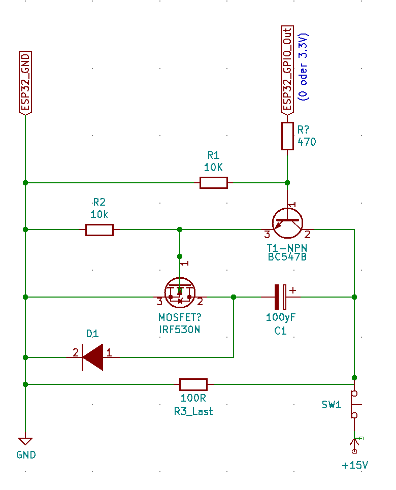

ich stehe bei einer kleinen Schaltung (siehe Anlage, bitte nur die
letzte beachten, ich bin zu blöd die anderen zu entfernen) komplett auf
dem Schlauch.
Der Kondensator soll über die Spannung von 15V aufgeladen werden.
Wenn die Spannung abgeschaltet wird (SW1) soll der Kondensator sich nur
entladen, und die Last (im Beispiel 100Ohm) versorgen, wenn die Basis
des NPN-Transistor am ESP (Micoprozessor) auf 3.3V gelegt wird, und
damit auch der MOSFET am Gate +15V abbekommt und durchschalten soll.
Laut Simulator funktioniert das überhaupt nicht, da der MOSFET auch bei
0V am Gate die Ladung des Kondensators sofort "durchlässt", wenn SW1
geöffnet wird.
Wo liegt mein Denkfehler, bzw. wie bekommt man das hin?

von Re (r42)
Die parasitäre Body-Diode des Mosfet leitet den Strom in die
Entladerichtung.
Aber das ist nicht das einzige Problem.
HTH (re)

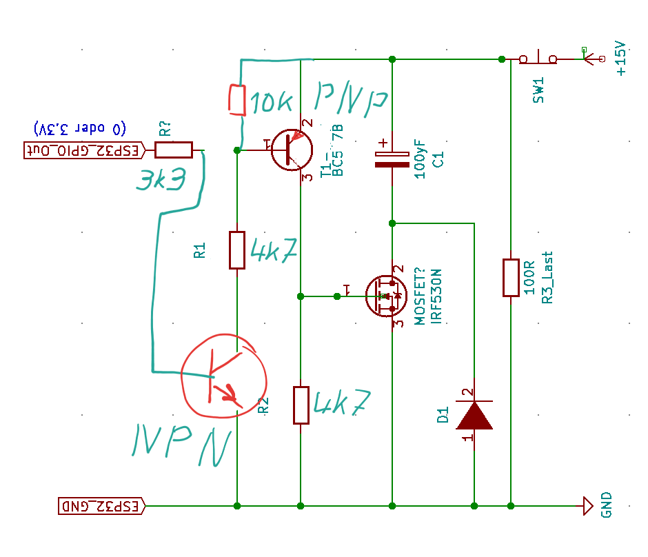

Aber nur da zu reparieren bringt nix, Deine Schaltung ist ... obskur.
Das hindert Dich am Verständnis.
Fang neu an.
Zeichne 0V nach unten.
Wenn der MOSFET die Entladung des C durch die last bewirken soll, dann
sollte der auch die Last (R3) schalten und nicht den C.
etwa so, wie oben skizziert.
Aber diese Art der Gate-Steuerung, wie Du sie angfangen hast, ist recht
langsam. Wenn das schnell gehen soll, müsste ein Gate-Treiber her. Aber
erstmal die Basics.
HTH (re)

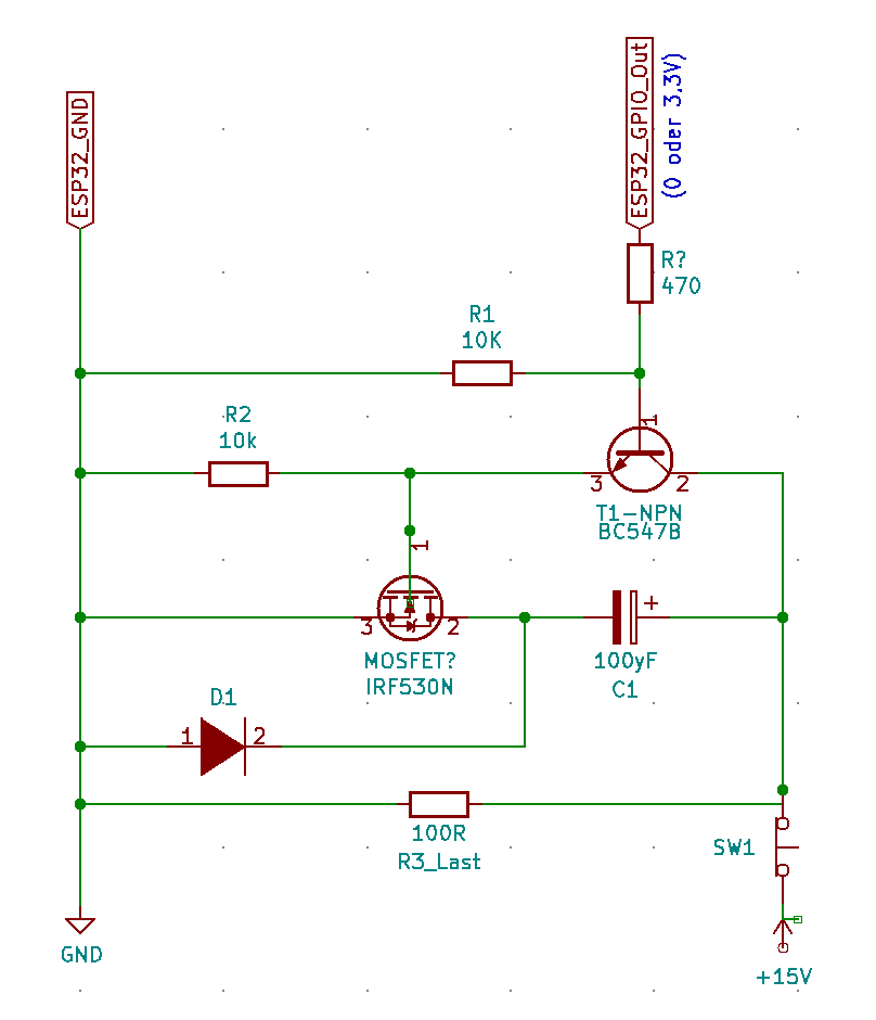

von Michael B. (laberkopp)
Auch in echt nicht.
Mehrere.
Dein MOSFET bekommt nur 0V/2.6V ans Gate, das reicht nicht zum
durchschalten.
Wenn das Gleis abgeschaltet wird (was SW1 wohl darstellen soll), zieht
die 100R Last den Pluspol des aufgeladenen Elkos auf 0V und damit den
Minuspol auf -15V, daran hast du gar nicht gedacht. Natürlich leitet
dann die Diode (im MOSFET und parallel dazu) und vernichtet die
Elkoladung bevor du eine Chance hast, sie einzuspeisen.

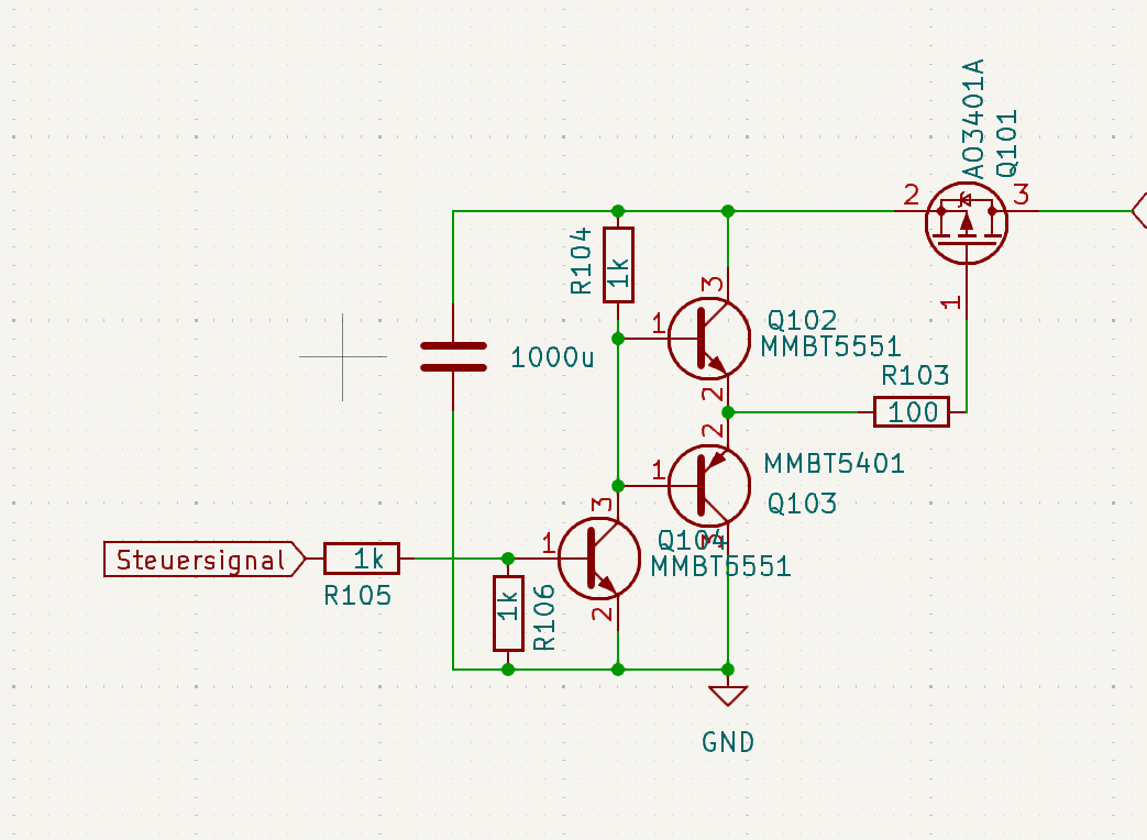

von Flip B. (frickelfreak)
Kondensator Laden erledigt die body-diode.
Der diskrete treiber kann das Gate schnell umladen.
Schutzmaßnahmen gegen kurzschluss und überspannung sollten noch
hinzugefügt werden.

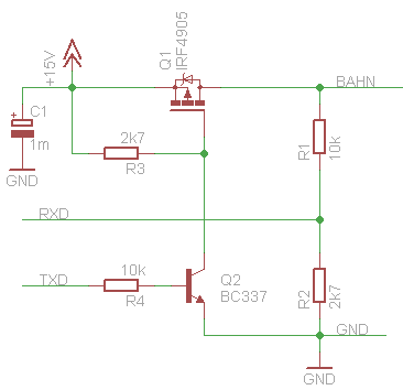

von Falk B. (falk)
Wolfgang schrieb:
> Neuer Versuch:
> Die Carrera-Digitalbahnen übertragen alle Informationen an die Autos
> (Geschwindigkeit, Schalten von Weichen etc.) über ein Protokoll,
AHA!
> Das Protokoll kann ich gut über einen ESP32 nachbilden, mir fehlt "nur"
> die Elektronik, um die Daten auf die Schiene zu bringen.
Also der Master am "Rand" der Rennbahn, nicht in den Autos.
> Und das insb.
> dann, wenn die 15V Stromversorgung gerade kurz aus sind.
> Daraus resultiert nun die Anfängerfrage, wie man das bewerkstelligen
> könnte.
Man nehme einen P-Kanal MOSFET mit passender Ansteuerung. Der kann die
15V auf die Bahn schnell zuschalten und abschalten. Siehe Anhang.
Wenn ich die Anforerung richtig verstehe, soll sowohl der Master als
auch andere Geräte (Autos?) den Bus schalten können. Das kann die
Schaltung, sowohl als Versorger des Busses (15V kommen vom Netzteil) als
auch in den Autos (15V kommen vom Bus).
Der Pegel an BAHN ist immer gleich zu TXD. Spricht bei TXD = LOW ist
auch BAHN LOW, weil Q1 gesperrt ist. Bei TXD = HIGH ist Q1
durchgeschaltet und BAHN wird auf +15V gezogen. C1 kann über die
Bodydiode von Q1 aufgeladen werden, wenn die Schaltung in einem Auto
verbaut ist und dort die Elektronik in den Pulspausen versorgen.
Über RXD hat man immer den Pegel des Busses auf 3,3V Niveau zur
Auswertung.
