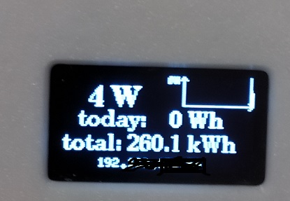

von Lu (oszi45)
Michael schrieb:
> statt den Heizlüfter einen Infrarotstrahler.
Ja, heute reicht der Ertrag für eine IR-LED. Möchtet Ihr den Rest
verkaufen oder in den 10kWh-Speicher laden?
