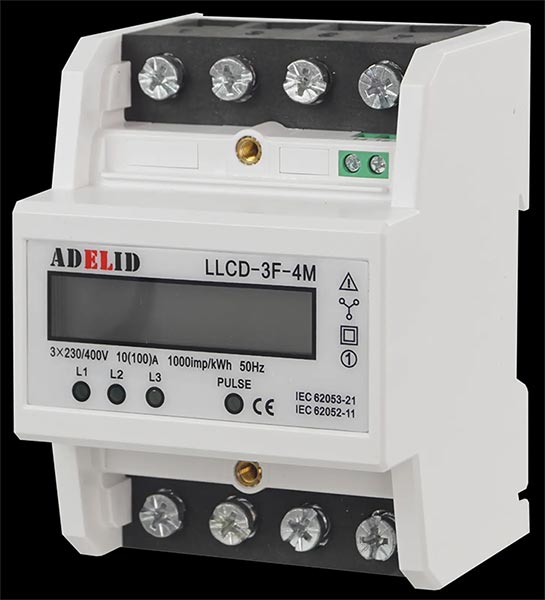

Ich hab neulich für meine Werkstatt einen Unterzähler eingebaut um mal
zu sehen wie so der Stromverbrauch ist. Nun habe ich fest gestellt, das
sich der Zähler auch ohne Verbraucher pro Woche ca. 1kWh gönnt. Der
Zähler misst seinen Verbrauch im Prinzip selbst. Das ist ja in der
heutigen Zeit ein Wahnsinn, das muß doch günstiger gehen?
Gibt es da eventuell Tips oder Erfahrungen welches Modell wirklich zu
empfehlen ist?
Ich habe das Modell im Anhang, ADELID LLCD-3F-4M
Viele Grüße, Steffen
von Udo S. (urschmitt)
Ste N. schrieb:
> das
Das wären ca. 6W.
Wie hast du das gemessen?
Mein einphasiger Eltaco Zähler ist mit <0,5W angegeben
von H. H. (Gast)
Ste N. schrieb:
> Der Zähler misst seinen Verbrauch im Prinzip selbst.
Nö, den Verbrauch des Zählers misst normalerweise der vorgelagerte
Zähler.
Und für den Eigenverbrauch ist bei so einem Drehstromzähler etwa 1W
gängig.
von Stephan (stephan_h623)
Wie festgestellt? Mit einem guten geeichten Zähler gemessen? Ausgang
komplett abgeklemmt?
Was sagt das Datenblatt zur Genauigkeit um 0? Vermutlich gar nichts ...
Blindleistung von irgendeinem eingesteckten Gerät mit Netzfilter könnten
für die 6W schon reichen. Wäre trotzdem ein Messfehler, aber die
minimalen Blind- und Wirkleistungen exakt zu differenzieren ist nicht
ganz einfach und kann das günstige Gerät vielleicht nicht gut genug.
Die Leitungsbeläge alleine werdens nicht sein.

von Ste N. (steno)
Udo S. schrieb:
> Das wären ca. 6W.
Das misst der Zähler selbst, ich habe ihn laut Anschlußbild
angeschlossen.
> Zähler.
Das Problem ist, das davor nur ein Ferraris-Zähler ist und da hängen
noch andere Verbraucher dran. Deswegen ist ein vorgelagertes Messen
etwas schwierig.
> gängig.
Das hätte ich ja auch erwartet und deswegen meine Frage nach tauglichen
Alternativen.
Dahinter ist wirklich nichts aktives, nur ein Verteilerkasten mit FI und
16A CEE Dose + 3 Schuko Dosen. Dort ist aber momentan nichts
eingesteckt, nur im Sommer.
Den Output von Thomas R. ignoriere ich jetzt einfach mal. Das der Zähler
nichts taugt, hatte ich ja schon im Eingangspost festgestellt und nach
Alternativen gefragt.
von Matthias B. (turboholics)
Hauptschalter vor den Zähler und er braucht nix mehr.
VG
von Ste N. (steno)
Ich hatte jetzt mal über 3 Tage alle Verbraucher in der Werkstatt vom
Netz genommen, nur den Unterzähler hing noch dran. Auch dahinter keine
Verbraucher. Davor ist im Haus ein Ferraris Zähler und er hat sich in
der Zeit keinen mm bewegt. Der Ferraris Zähler selbst hat 50 U/kWh. Ab
welchem Schwellwert fängt so ein Zähler eigentlich an sich zu drehen?
Zumindest scheint der Unterzähler keinen nennenswerten Strom zu
verbrauchen, das ist schon mal gut. Er misst einfach nur Mist. Mal
schauen ob ein Zähler von Eltako besser ist.

von Sherlock 🕵🏽‍♂️ (Gast)
Wenn das Ding wirklich 6 Watt aufnimmt, muss es deutlich spürbar  warm
werden. Ansonsten ist der Eigenverbrauch OK.
von Mobile (mobileteser)
Ste N. schrieb:
> der Zähler bedient nur einen Verteilerkasten mit FI
Möglicherweise der Eigenverbrauch des FI. Vergleich mal die technischen
Daten:
https://www.schrack.at/shop/verteilereinbau-ls-fi-ueberspannungsableiter-d0-und-nh/schutzschaltgeraete-fi-ls-und-zubehoer/fi-fehlerstromschutzschalter/fi-schalter-40a-4-polig-30ma-vsf-bauart-g-typ-a-bc034403.html
und
https://www.schrack.at/shop/verteilereinbau-ls-fi-ueberspannungsableiter-d0-und-nh/schutzschaltgeraete-fi-ls-und-zubehoer/fi-fehlerstromschutzschalter/fi-schalter-40a-4-polig-30ma-bauart-g-typ-a-puls-bc034103.html
Der eine ist mit 4.2 Watt Verlustleistung angegeben, der Andere mit 9,6
Watt. Das wird sicher nicht nur der Verlust durch den
Kontaktübergangswiderstand sein.

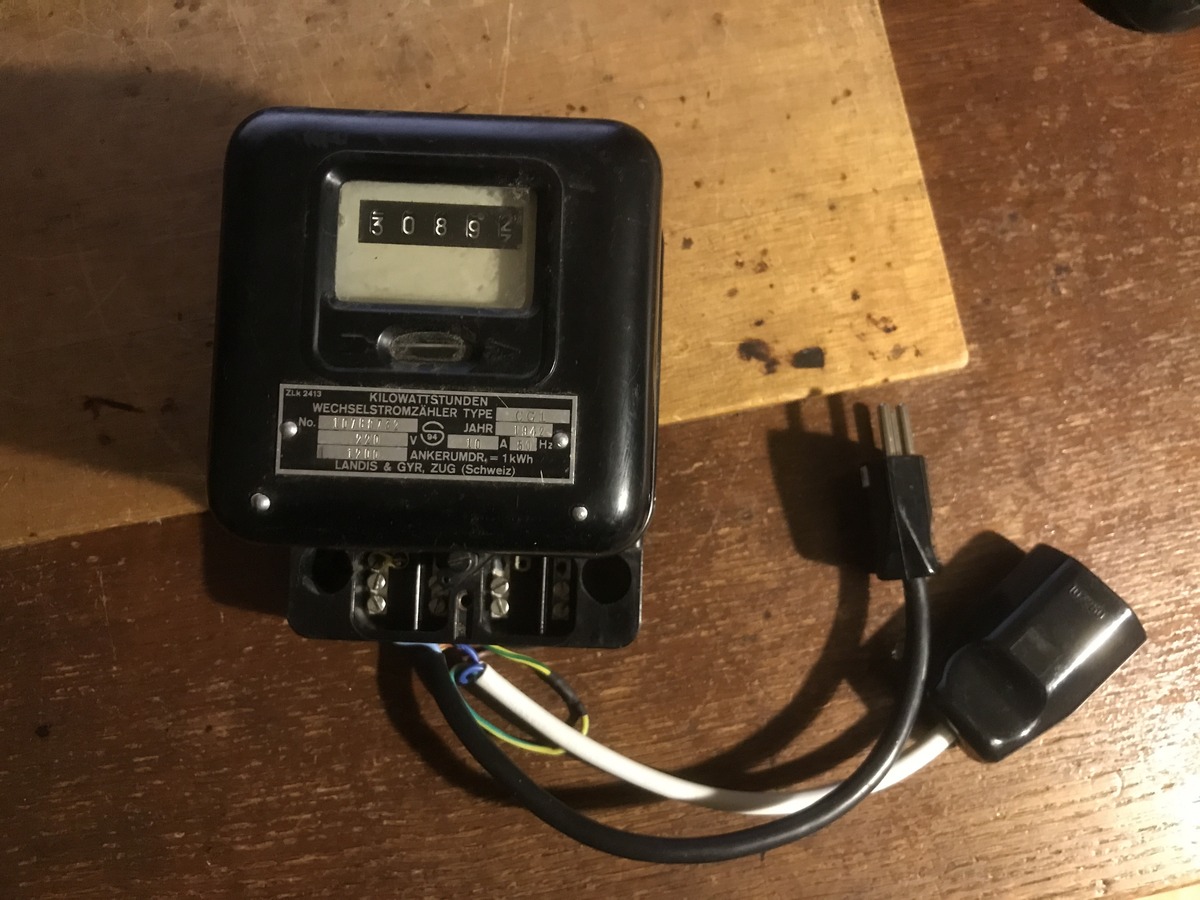

von Jan S. (Firma: Eigenbau) (vox_equus)
Das Ding habe ich mal aus der Mülltonne geholt, wollte damit den
Stromverbrauch von meinem elektrisch beheizten Treibhaus messen. Ohne
angeschlossenen Verbraucher drehte sich Scheibe trotzdem zweimal pro
Woche(d.h. 2KW Stunden)...
von H. H. (Gast)
Jan S. schrieb:
> Ohne
Defekt halt.
von Simon (simonberlin)
Ähm, auf dem Zähler im Bild steht doch sogar drauf:
"1200 Ankerumdrehungen = 1kWh"
Dann sind 2 Umdrehungen aber 1,7Wh ohne Kilo...
Du hast Recht, ich habe die Darstellung falsch interpretiert. Na, dann
kann ich ihn ja noch gebrauchen.
