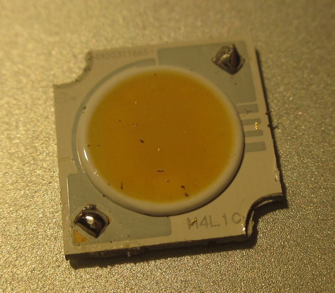

Moin,
für eine teure Designer Klemmleuchte suche ich eine Ersatz-COB-LED zum
im Bild gezeigten Typen 13x13mm (wie/wonach sucht man da?) - hat jmd
eine Idee wo man die bekäme? Ich möchte keine unklare Chinaware, gerne
Bestellung von Markenware in D...bis 15€ inkl Versand.
EDIT: Ha...hatte das schon mal vor, aber ist wohl damals versandet :)
Neuer Versuch! ->

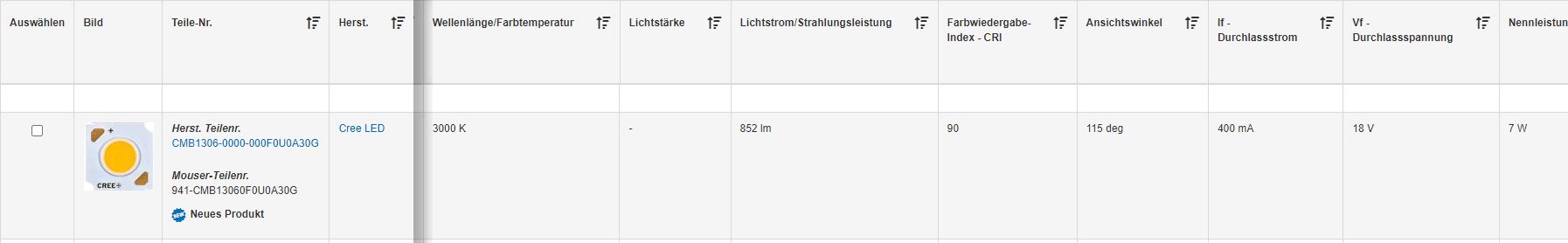

von Klaus R. (klaus2)
...die sieht ja ganz gut aus? Muss ich nur noch bei Mouser mit-bestellen
oder die woanders finden. Eigentlich passt die von Reichelt mechanisch
besser, aber CRI90+ ist natürlich nen Wort.
Klaus.

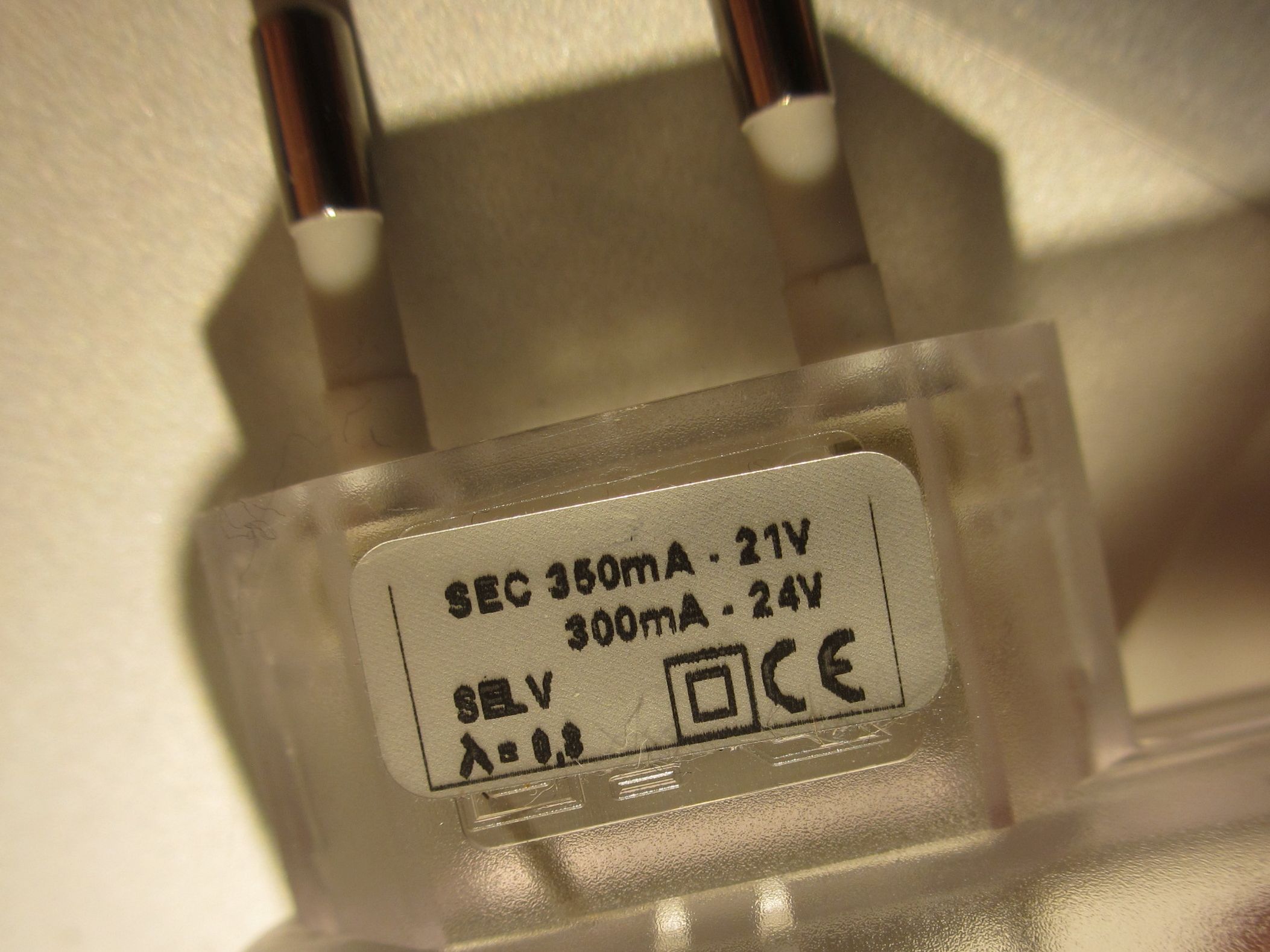

Mir reichen 800lm mit hohem CRI. Problem ist 13x13mm bei max 20v.
Aber die Cree ist für mich iO.
Klaus.
...Dank 110lm/W bei 93er CRI und damit ca. 700 in Summe war der Umbau
nun erfolgreich 😅
Danke & Gruß!
