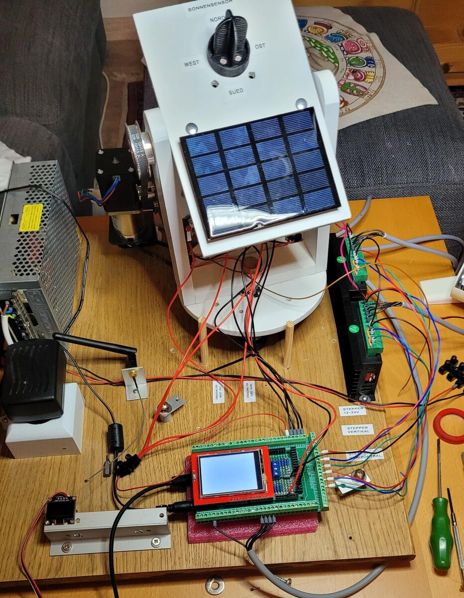

Vielleicht liegt es am Zusammenspiel von Software und Hardware. Die
Schaltung alleine anhand eines Photos vom Aufbau zu erschließen, ist
mindestens mühselig.

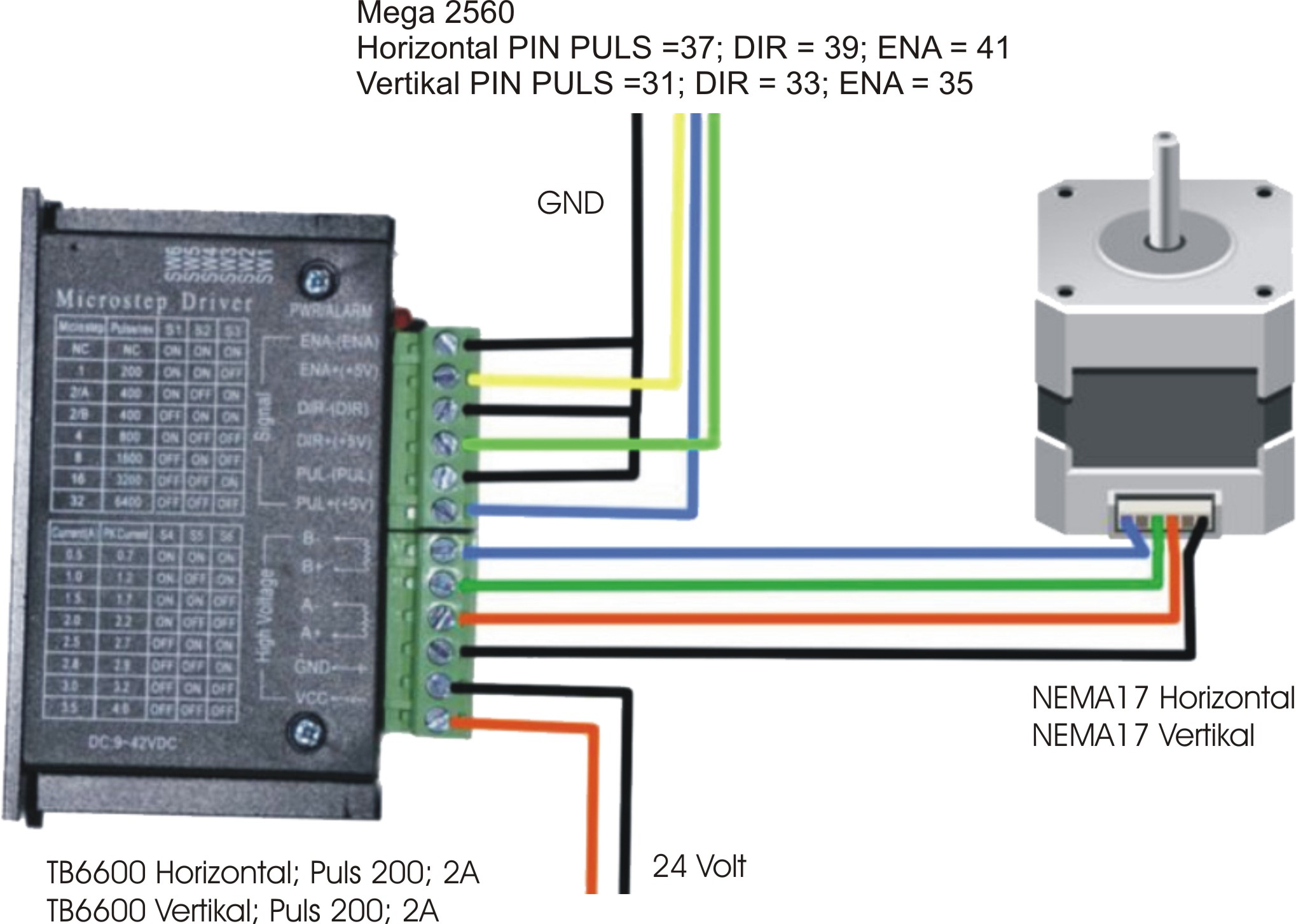

Reicht die Pulsbreite von 5µs zur Ansteuerung deines (unbekannten)
Treibers?

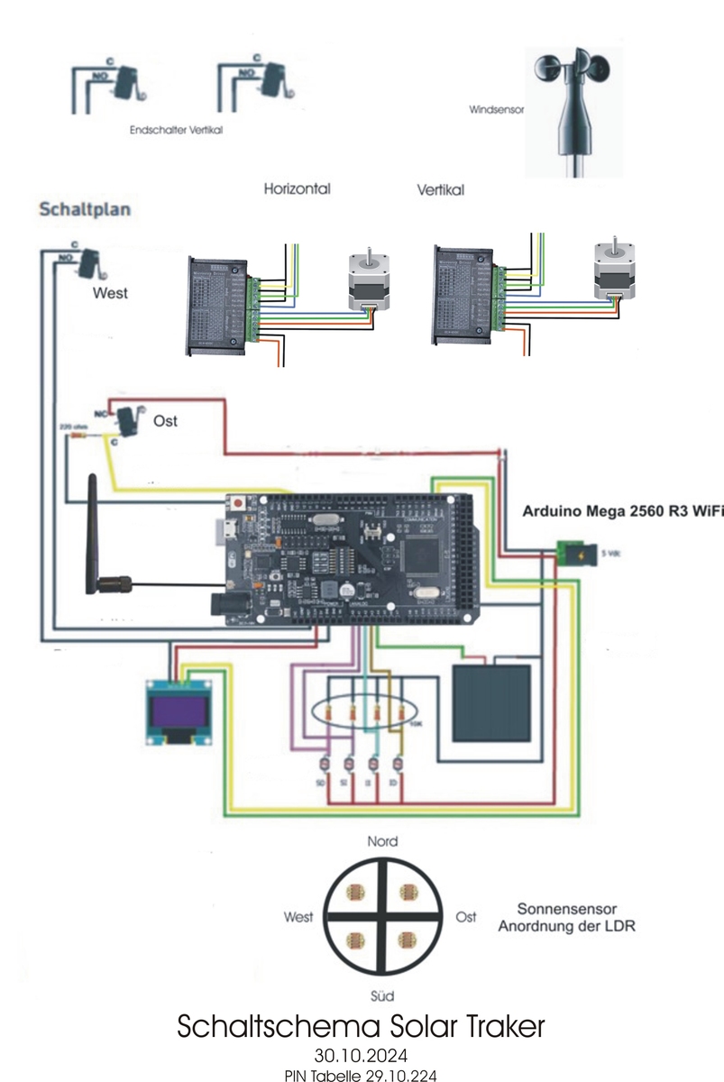

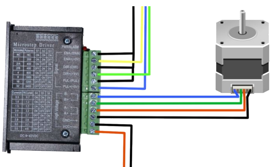

von Wilfried M. (willixy)
Habt bitte Nachsicht, bin 77 Jahre alt und es ist ein Hobby. Es wäre
schön,  mit eurer Experten-Hilfe die Stepper in Bewegung zu bringen.
Anlage TB6600 und Stepper Schaltplan.
Schaltplan

int motorMoveDelay     = 5;   //µs
Hast du dir vielleicht einmal ein Datenblatt angesehen?
20kHz bei Taktverhältnis 25 high / 75 low
13kHz bei Taktverhältnis 50 / 50

BTW2: in deinem Aufbau sehe ich ein grundlegendes Problem bei der
Verdrahtung. Die Masseführung ist nicht nachvollziehbar und
augenscheinlich völlig beliebig. Die Schrittmotoren werden dir das
hochohmige Signal der LDR ganz ordentlich verstören.

Klar, immer gerne. Nur ich lese keinen Arduino-Code. Und die anderen
hier kennen vielleicht nicht die Ansteuerung des Motortreibers. Möchtest
du die nicht in ein paar Sätzen erläutern? Wie sind die DIP-Schalter
gesetzt?

Umlauf, die wahrscheinlich alle sehr ähnlich angesteuert werden. Ist Dir
bewußt, dass der ENA Eingang NICHT aktiviert werden darf, wenn der Motor
fahren soll?

Na, okay... Ich sehe MotorMoveDealay= 5us. Das scheint viel zu schnell.
Mach mal eher 5ms daraus.

Meine mechanische funktionsfähige Modellanlage stand ca. 1 Jahr in der
Werkstatt FabLab Hamm und hat kein Interesse für die Arduino
Programmierer geweckt. Andere Projekte waren immer wichtiger.
Im Prinzip geht es doch nur über die Kalkulation der LDR`s die Stepper
horizontal und vertikal in Bewegung zu setzen und Gleichgewicht der
LDRseiten herzustellen. Ohne oder mit Stepper.h; AccelStepper.h
Bibliothek, was ist die beste Variante und wie?
Deswegen meine Versuche über Foren Hilfe zu bekommen.
Schöne Grüße Wilfried
von Lothar M.; von Hans ; von Gunnar F.
Danke für eure Hinweise.
Als Anlage die Beschreibung, Schaltplan und PIN Liste.
PIN Liste
von Hans (ths23)
Das ist immer noch kein richtiger Schaltplan und erkennen  kann man da
nicht wirklich was.
Glaubst Du wirklich das hier irgendeiner sich durch Deine Pintabelle
wuselt und sich am Ende daraus einen Schaltplan generiert? Das wird
definitiv nicht passieren.
Beschreibung ? Blöd, wenn der Text nicht zum dabeistehenden code passt.
Beispielsweise steht im Text kein Wort was der Unsinn mit
apagado_hor();=stopMoveUpOrDown() soll. Auch steht im Text 'bis' also
while und in code 'if'. etc pp.
> Schaltplan
Schaltplan ?
Unverbundene Teile.
Wie wäre, sie zu verbinden ? Zu mühsam ? Soll sich der Leser gefälligst
richtig denken (und schon kann einem niemand die eigenen Fehler
aufzeigen).

Und jetzt kannst du an den Arduino-Pins und an den Klemmen des TB6600 in
aller Ruhe messen, ob dort das passiert, was du programmiert hast. Und
wenn dort das passiert, was du programmiert hast, kannst du
kontrollieren, ob sich der Schrittmotor Schritt für Schritt
weiterbewegt. Wenn sich der Motor nicht bewegt, dann musst du die
Verschaltung und Konfiguration des TB6600 mal genauer anschauen.
Sinnvoll ist es, für diesen Test natürlich nicht den 32er
Microschrittbetrieb an den DIP-Schaltern einzustellen, sondern den "1
Schritt pro Puls"-Modus zu konfigurieren.

Just jene Verbindungen vom Arduino zu den Schrittmotoren fehlen,
nebenbei, in deinem Schaltplan.
Ich würde auch nochmal neu anfangen. Ist ja nicht soo viel.
