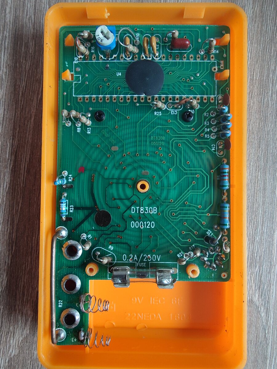

Hallo Leute hab ein ca 20 Jahren DT830B der mir immer super Dienste
geleistet hat. Gestern bei einer Durchgangsmessung 2 Kabel hat er noch
korrekt angezeigt bei 3 ten nix, hat er alle von sich gestreckt. Dachte
erst die Batterie hab die gewechselt aber nix passiert. LCD aus hatte
eine von euch schon Mal so ein fall.?

Ist die Sicherung noch heile?

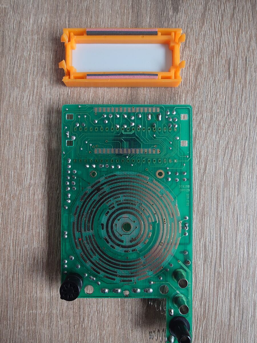

von Michael B. (laberkopp)
Adi schrieb:
> hatte eine von euch schon Mal so ein fall.?
Zumindest Kontaktprobleme mit den Drehschaltern. Putzen mit festem
Lappen (kein Glashaarpinsel, der beschädigt die Goldschicht) hilft, aber
nicht ewig.
Auch hatte ich schon mal ein nach einem Sturz um 1/2 Pitch verrutschtes
LCD auf dem dann nichts mehr 'leuchtete'.
Vielleicht kann man aus 2 hier 1 machen, das LCD sieht gleich aus
Beitrag "[S] LCD aus Voltcraft VC404, Uni-T SJ30B, DT830 Multimeter"
Schlecht zu sehen, aber ich bilde mir ein auf dem ersten Bild ein stark
durchhängenden Draht in der Sicherung zu sehen. Könnte also sein.

von Harry R. (harry_r2)
Hannes J. schrieb:
sieht eher aus, als hätte da jemand einen Draht drübergelötet.
Um die Amper hoch ... ihr wisst schon.

von Adi (xrerox)
Ja die ist ok habe vor Jahren keine gehabt hab da ein Draht drauf
gelötet ,,,😁
