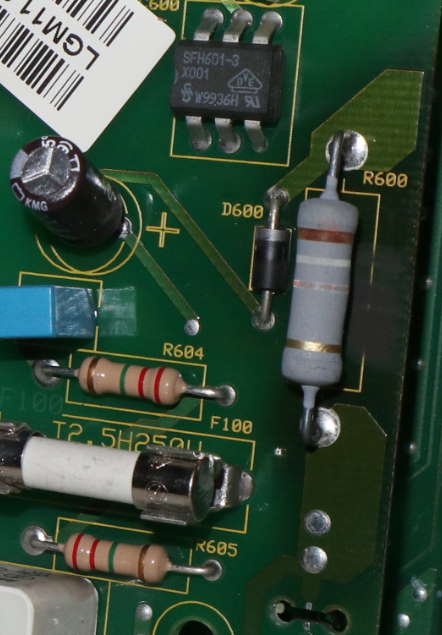

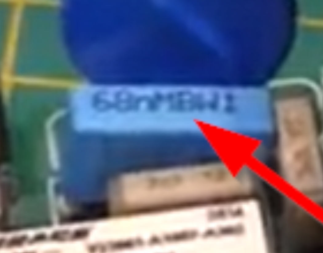

Hallo bin neu hier. Interessehalber mein Problem/Frage zu einem Brötje Gas-Brennwertkessel EcoTherm Plus WGB. Baujahr des Gas-Brennwertkessels 2000. Das Gerät ist also nicht mehr ganz neu.
Der Brenner will nicht mehr starten. Es blinkt eine „3“ im Display und die Stufe 4 (Zündphase) schafft er offensichtlich nicht. Der zur Hilfe gerufene Experte meinte, der Magnetschalter (?) erhält keinen Strom (etwas einfach ausgedrückt, so wie ich es verstanden habe).
Die Suche im Internet ergibt „ähnliche“ Problemfälle (Fehlercode „133“). Brötje selber sagt: „Hinweis: Infolge einer nachlassenden Kapazität eines Kondensators auf der Zentralplatine LMU 74 kann es zu Problemen mit der Flammenerkennung kommen. Dadurch kann es bei bestimmten Wärmeerzeugern zu der Fehlermeldung „133“ (keine Flammenbildung) kommen. Bei einer wiederkehrenden Fehlermeldung 133“ sollte daher geprüft werden, ob der Einsatz einer Einlegeleiterplatte ggf. erforderlich ist. …“ Allerdings steht dort auch; „Für alle genannten Wärmeerzeuger gilt der Herstellzeitraum von MAI 2006 bis MÄRZ 2010“. Wie gesagt, der in Fokus stehende Gas-Brennwertkessel ist Baujahr 2000. Was ja nicht heißen muss, dass es „ähnliche“ Schwierigkeiten nicht auch schon früher (vor 2006) gegeben hat.
Ein Internet-Fund z.B. https://youtu.be/xRVDTdWX7mY?t=350 Das ist zwar nicht dieselbe Platine mit der ich hier zu tun habe. Trotzdem, was der gute Herr in dem Video erzählt findet man mehr als einmal, wenn man sich auf eine Internet-Suche begibt. Knackpunkt jeweils dabei: es wird behauptet, dass 2 Kondensatoren Schwierigkeiten machen. Es geht dabei NICHT um Elkos! Zwei Bilder hierzu (68 nF und 150 nF Kondensatoren und 68nF in close-up) .
Erste Frage: Mir leuchtet nicht ein, warum diese Kondensatoren (MKS?? ..) mit der Zeit ihre Kapazität verlieren sollten. Ich dachte bisher, Elkos seien dafür anfällig. Wusste nicht, dass alle (? ) Kondensatoren anfällig sind bezüglich Altersschwäche.

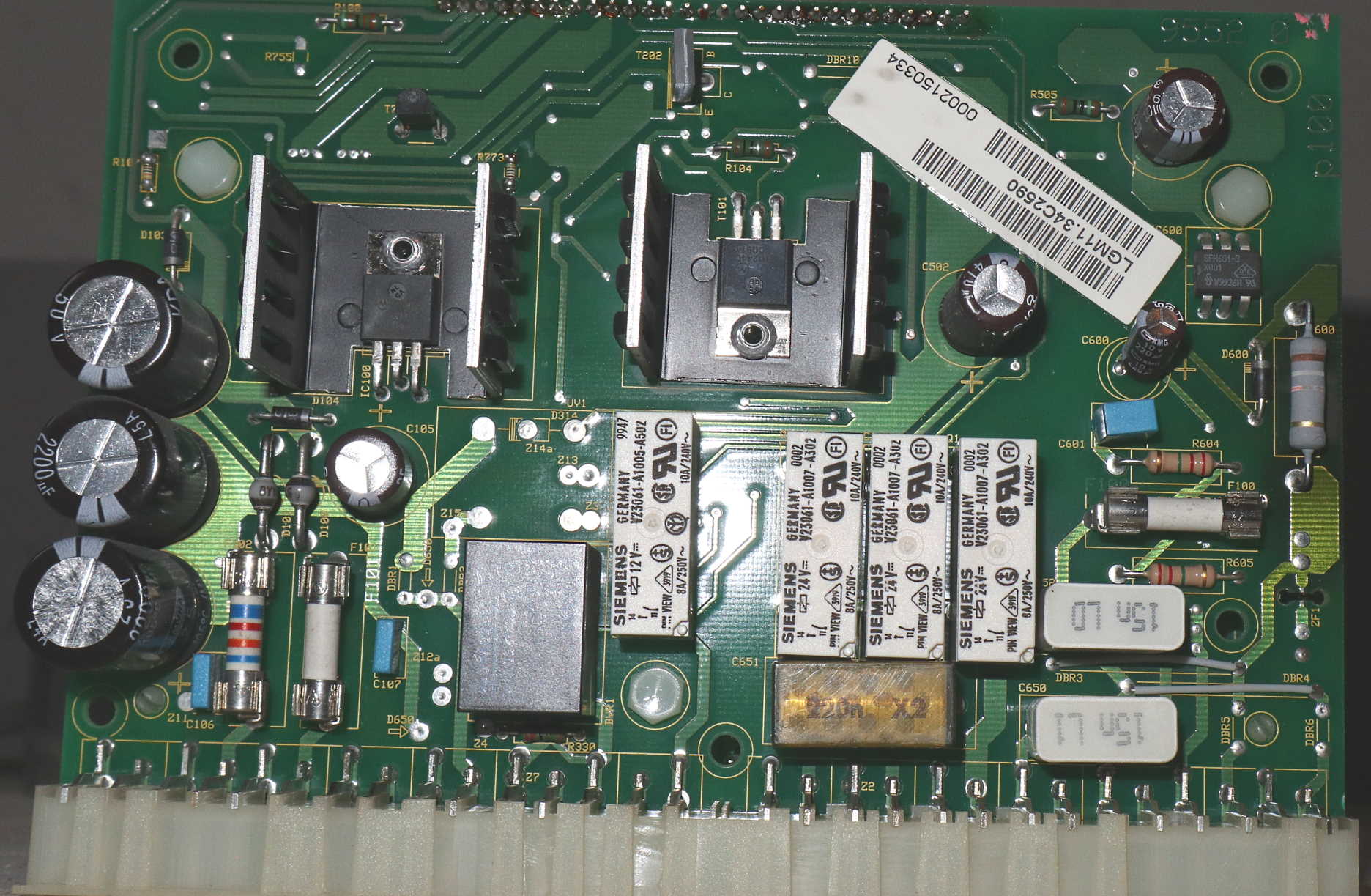

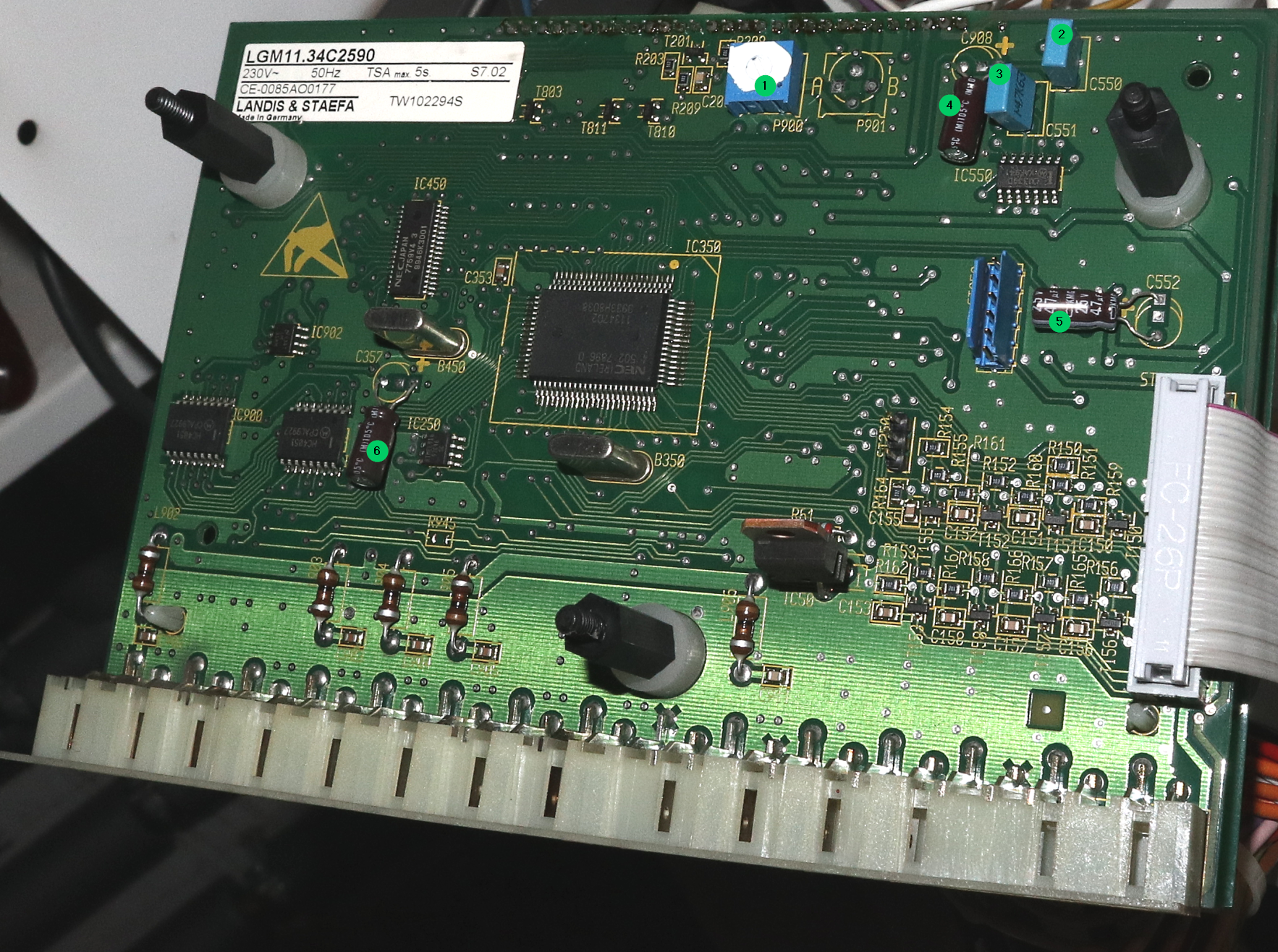

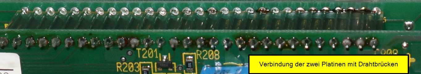

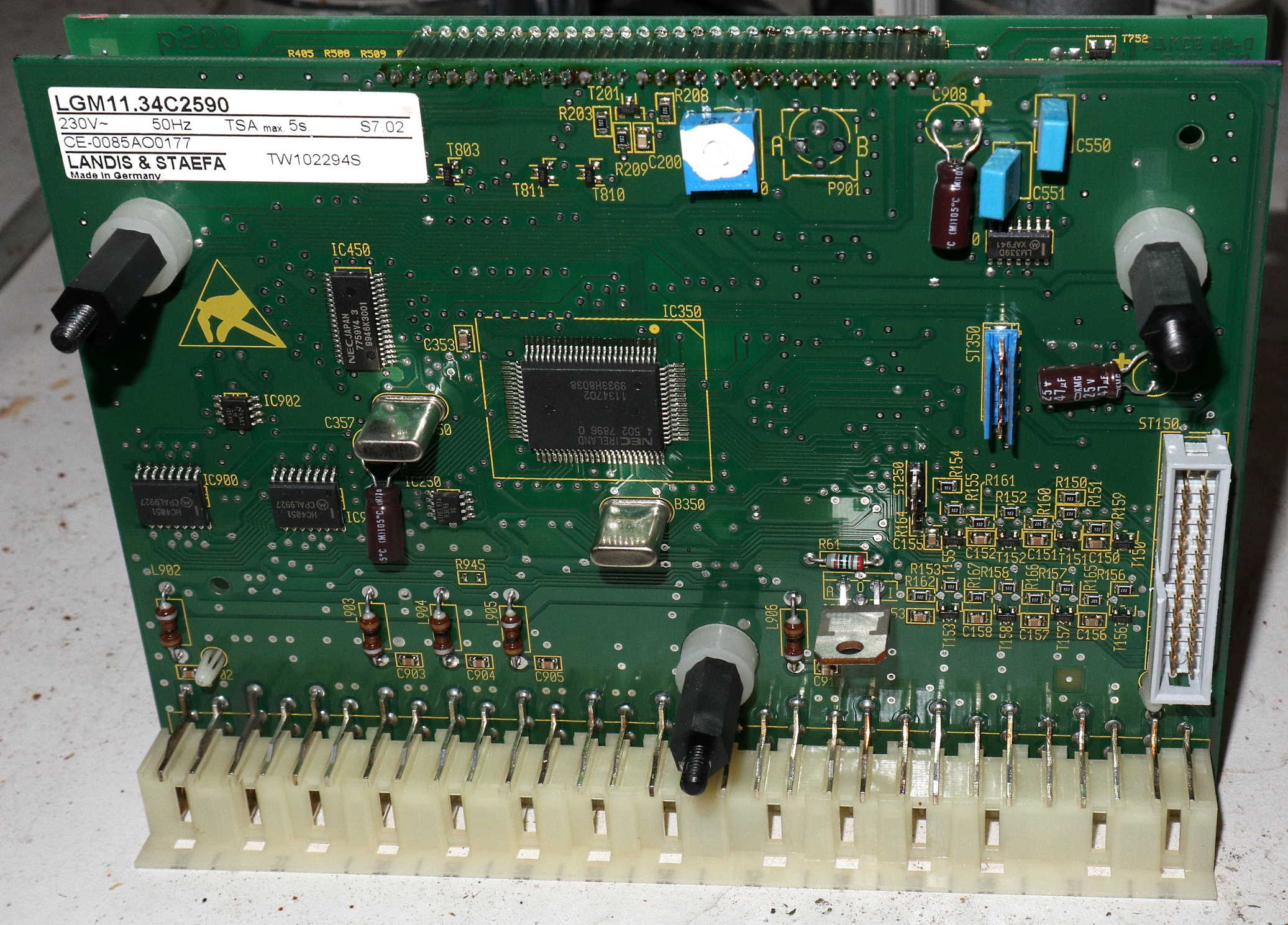

Weiter im Text: Meine Platine (es sind eigentlich zwei, die Huckepack-mäßig verbunden sind) sieht anders aus. Bilder anbei. Versuch mit einer Austauschplatine läuft, wird aber noch einige Zeit in Anspruch nehmen. Trotzdem.
Zweite Frage: Interessehalber: wo mit einer Fehlersuche anfangen? Die Sichtprüfung gibt für mich keinen Anhaltspunkt. Keine Merkwürdigkeiten zu erkennen. Um einzelne Bauteile auslöten und dann testen zu können, müssten die zwei Huckepack-Platinen erstmal getrennt werden. D. h. 29 Lötpunkte (wenn ich mich verzählt habe) zu entlöten, damit die zwei Platinen getrennt werden können. Was könnte man vorher prüfen?

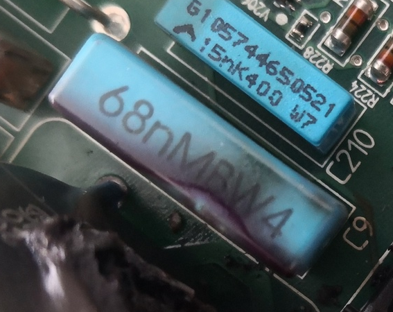

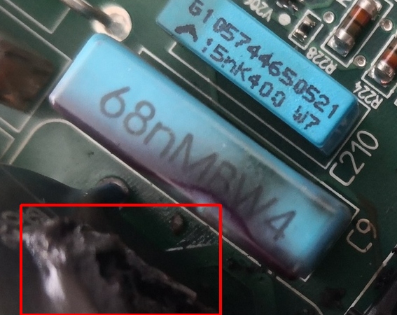

Der sieht auf dem Bild so aus, als wäre der vom Varistor (der daneben ist) angekokelt worden. Was man im Bild nicht ganz richtig sehen kann, ist der Varistor wohl defekt.
Wenn du die Platinen Trennen musst, mach Stift- und Buchsenleiste rein, dann kannst du das immer wieder einfach trennen.
OP #7770282
Pardon! Habe das vielleicht nicht verständlich dargestellt.
Du meinst bestimmt das Bild mit dem Kondensator "68nMRW4"? Habe das (Screenshot aus dem verlinkten Video) nur angehängt, um die Bezeichnung des Kondensators zu zeigen. Ist die Ausführung wichtig "MWR4"? Was heißt MWR4? Geht es um spezielle Kondensatoren? Meine Problem(?)-Kandidaten sind die auf den Bildern Platine1.JPG und Platine2.JPG zu sehen. Nur sehe ich eigentlich, rein vom Augenschein, nicht, wo ein Problem sein könnte.
(Firma: Funkenflug Industries) #7770283

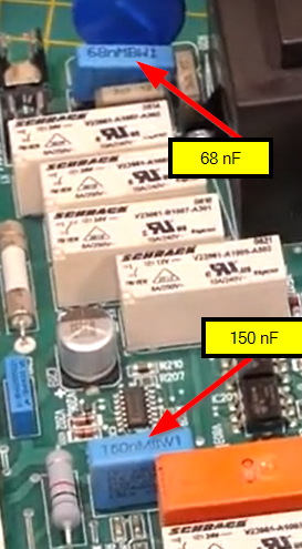

Tausch die beiden Kondensatoren auf Verdacht, die kosten nicht viel. Oder bau sie aus und miss ihre Kapazität.
Was Dein Vertrauen in Folienkondensatoren angeht, das wird evtl. noch 'ne kleine Delle bekommen wenn die beiden halb durchsichtigen Knallbonbons direkt neben dem 68nF Kondensator zünden...

Noch einmal: Die zwei Bilder „verdächtiger_Kondensator1“ und „2 verdächtiger_Kondensatoren 1“ aus meinem ersten Post sind nicht auf meiner Platine zu finden. Die stammen aus der Platine eines anderen Gas-Brennwertkessels. Ich habe sie hier nur eingefügt, um zu zeigen, welche Kondensatorentypen angeblich ihre Kapazität im Laufe der Zeit verlieren sollen.
Mein Problem sind die mit Platine1 und Platine2 bezeichneten Kandidaten. Die Sicherungen habe ich geprüft mit dem Durchgangspiepser --> alles OK. Ist das links neben dem Bauteil Nr. 20 (oder Nr. 1) auch eine „normale“ Sicherung (mit Farbringen)? Hier noch einmal jeweils ein Bild der Platinen. Ich habe verschieden Bauelemente duchnumeriert (grüne Kreise). Welche Bauelemente kämen als Übeltäter in Betracht? Was sollte ich prüfen bzw. auswechseln?

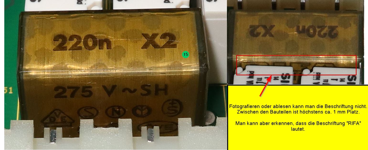

Vermutlich bist du auf dem ganz falschen Weg. Du hast so lange gesucht bis Du etwas gefunden hast das bei einem anderen Fehlercode, eines anderes Baujahres einen Fehler beschreibt, der Dir ähnlich erscheint. Du kannst auch kein Auto reparieren indem du das tauscht was bei deinem Nachbarn kaputt war.
Der Rifa ist heil. Kaputt würdest Du sehen. 'Knallbonbon' ist wörtlich zu nehmen.

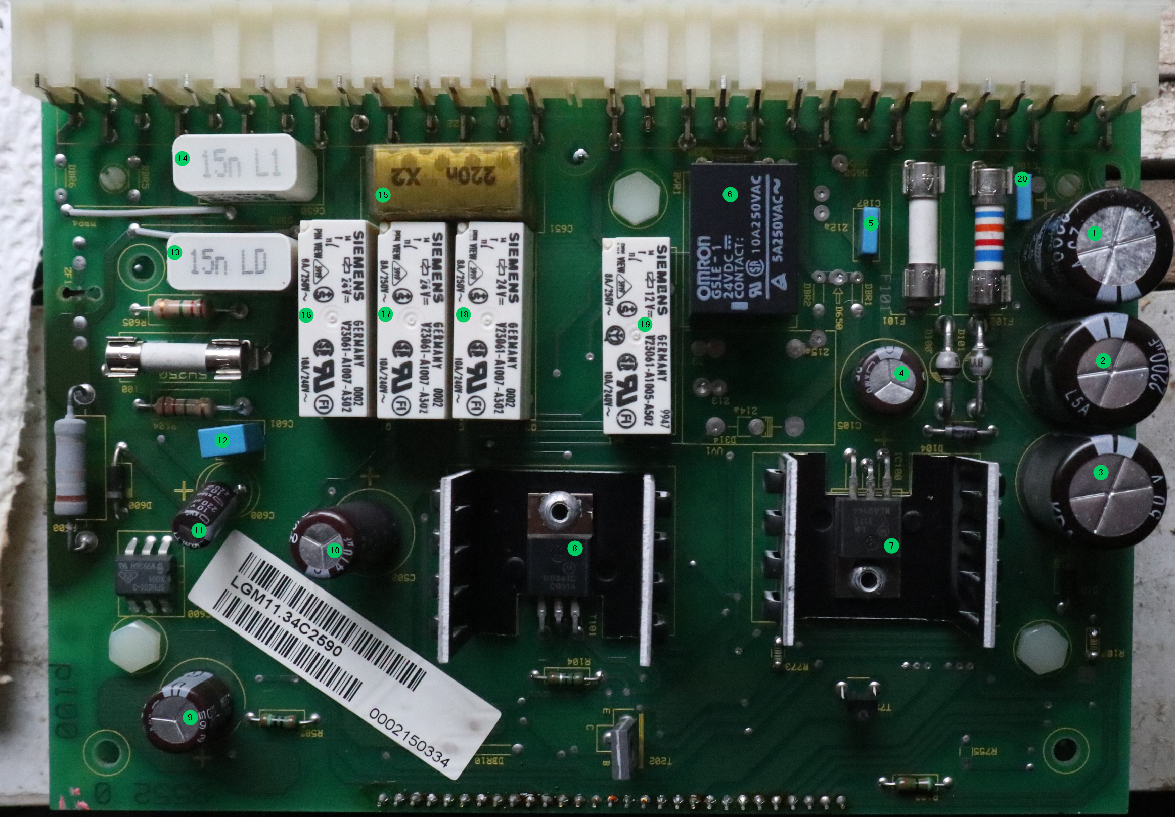

Trotzdem den X2 prüfen. Das nicht zu tun wäre ziemlich unschlau. Allem Anschein nach ist es ein Kondensatornetzteil, und da sind X2er immer ein Kandidat.
Miss mal dem dicken Widerstand "F600". Das ist ein Sicherungswiderstand, der durchbrennen kann im Fehlerfall. Ich kann die Farben der Ringe nicht mehr erkennen, aber meist haben die Werte zw. 10 und 220 Ohm.
Die beiden weißen C13 u. C14 sind meines Wissens nach unverdächtige Typen.

Meine Zustimmung! Wenn es geht, vielleicht zu allen Steuersignalen LEDs parallelschalten, um zu sehen, was noch schaltet und was nicht mehr. Oder noch besser, wenn man die Signale speichern kann: DSO / Logger.

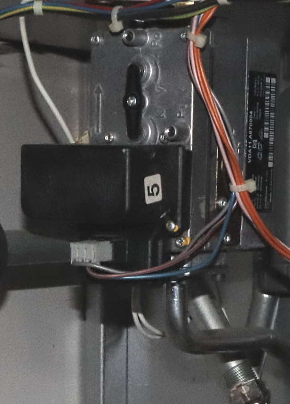

Meinte er den Gasregler? Selber hatte ich bei einem anderen Brenner schon eine Unterbrechung in der Spule und einen defekten davorgeschalteten Gleichrichter, und hätte nie gedacht, daß dort ein Fehler auftreten könnte. Der Rest waren dann Folgefehler.

Der Rifa ist heil.
Noch, aber die Risse im Plastik, was dazu führt, daß die Dinger Feuchtigkeit ziehen und irgendwann platzen, sind ja bereits zu erkennen.
OK. Wusste ich nicht (wie man gemerkt hat).

OP #7770705
Hmmm ... Er meinte an diesem Teil, wo der weiße Aufkleber "5" drauf ist, käme nichts (elektrisch gesehen) an. ???
#7770731
Ben B. schrieb:
Ja, das ist der Gasregler und da soll auch nichts ankommen wenn der Flammwächter den Brenner nicht freigibt.
Der Flammwächter kann erst überwachen, wenn auch Gas strömt und entzündet ist oder eben nicht. Somit gibt der Flammwächter nichts frei, sondern sperrt bei Fehlfunktion.
Wie gesagt, LED parallel schalten, ob kurzzeitig Spannung anliegt. Oder die Versorgungsspannung extern anlegen und sehen (hören) ob er schaltet.

Auf der nummerierten Platine zwischen 9 und 11 liegt ein Optokoppler SFH601.
Üblicherweise sind die im Schlatungsteil für die Zündüberwachung mittels ionisation zu finden.
Könnte ein kandidat sein, falls die starterflamme vorhanden und lediglich nicht erkannt wird.
Genauer müsste man herausfinden, wie die zündüberwachung arbeitet und wo deren signal in die steuerung kommt.
Relaiskontakte sind auch gerne kandidaten, gerade wenn elektromagnete gesteuert werden.

Diese Platine ist gleichzeitig der Gasfeuerungsautomat / Flammwächter und somit ein Sicherheitstechnisches Bauteil. Ein solches Bauteil sollte und darf auf keinen Fall von einer nicht autorisierten Person repariert werden. An was versuchst du dich als nächstes? Vielleicht an der Reparatur des ABS Steuerblocks deines Autos damit du dann auf der Autobahn andere noch mit in den Tod reißt? Wenn dein Haus in die Luft geflogen ist und die Nachbarsfamilie mit in den Tod gerissen wurde kannst du nur froh sein wenn es dich selbst gleich mit erwischt. Ich glaube nicht das du mit dieser Schuld gerne leben würdest. Reparier meinetwegen dein Radio aber lass die Finger von Sicherheitseinrichtungen. Durch deine Postings hier im Forum kann man zumindest nachvollziehen das du daran rumgespielt hast falls es zu einem Schaden kommt und ich würde mir wünschen solche Leute würden für mindestens 20 Jahre weggesperrt.
