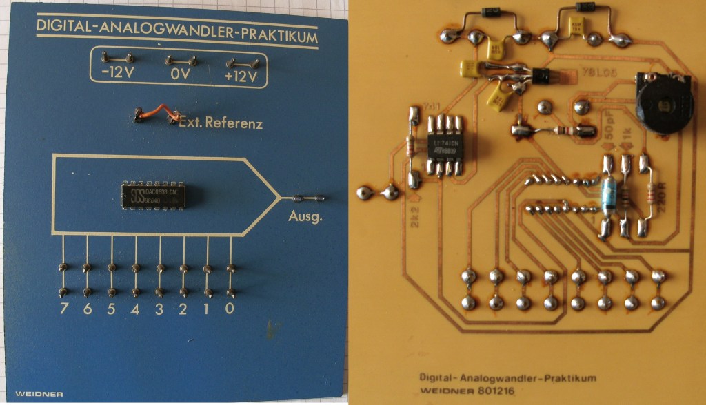

Ja, ein Widerstand 10 kOhm und ein Kondensator 1µF evtl. noch eine Konstantstromquelle und fertig ist die Laube:
Der AtTiny4313 reicht für Drehzahlmessung und Erfassung von Werten im Sekundentakt völlig aus. Die LCD-Routine ist auch schon drin. Wie war das noch: Gast: "Herr Ober, wo ist das Brötchen, hatte Frikadelle mit Brötchen bestellt." Ober: "Ist auch schon drin." (Sollte ein Witz sein.)
Ein STK500 EVA Bord und das ATMEL Studio und evtl. noch ein USB-RS232 - Wandler sind nützlich. Jedenfalls sehe ich da keine größeren Probleme beim Flashen. Und über Fuses sollte man sich vorher ausgiebig informieren.
Bin mit meinen ATMEL AVRs total zufrieden. Was Besseres, gerade für Einsteiger gibt es IMHO nicht. (Arduino arbeitet auch mit AVRs?)
Wer mehr will, kann es ja mit Raspberry PI oder anderweitiger ESP probieren.
