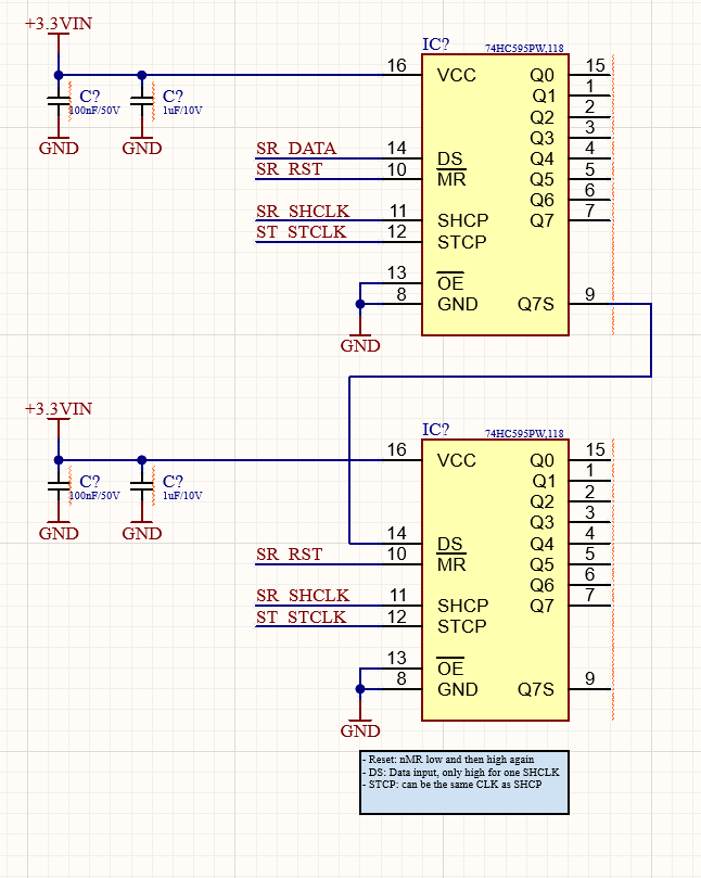

Ich möchte einen 32-bit Shift-Counter (also Ausgang mit jeder Clock ist vorheriger Ausgang << 1) inkl. Reset aus mehreren 8-bit Countern bauen, jedoch blicke ich gerade nicht durch, wie ich das am besten machen.
Wenn ich einen normalen Counter nehme, also sowas wie einen 74HC4017D, dann kann ich zwar mehrere sequentiell hängen, aber dies führt dann einer normalen binären Counter. Jemand eine Idee, wie man das am einfachsten macht?

OP #7770491
Danke euch, habe irgendwie das shift Register mit dem Counter verwechselt, aber macht natürlich Sinn mit dem Shift Register.
Als Shift Register nehme ich einen 74HC595PW: https://www.nexperia.com/product/74HC595PW
Im Prinzip will ich zu Beginn eines Zyklus alle Ausgänge auf LOW haben, dann mit der CLK einfach ein HIGH über die 32 Ausgänge schieben (führt zu verschiedenen LEDs) und danach wieder alles auf LOW bis zum nächsten Zyklus.
Counter 74HC4060, davon die 3 LSB auf vier 74HC238 (A,B,C), die nächsten zwei Bits gekonnt an die G1, G2A, G2B enables Verkabeln, dass immer nur einer der 3-to-8 Dekoder aktiv ist? Falls eine Pause zwischen jedem Lauflicht-Durchlauf gewünscht ist: höherwertige Zählerbits für die Enable-Logik verwenden...

#7770517
Dafür nimmt man besser den 74HC164, der kann das direkt. Dann braucht man auch nur 2 Signale Zur Ansteuerung, Daten und Takt. Hat aber den Nachteil, daß der das dann NUR so kann. Der 74HC595 kann beliebige Datenmuster ausgeben, ohne dabei Zwischenmuster auszugeben (getrenntes Schiebe- und Datenregister).
(Firma: Jasinski) #7770518
Das wird wieder einmal eine schwere Geburt... Es gibt noch andere – womöglich besser passende – TTL-Bausteine außer dem HC595. Wenn man aber im Eingangspost schon alle Begriffe in dem Kontext durcheinanderbringt, wird man wohl die alte TTL-Reihe auch nicht so richtig kennen, sondern nur darauf hören, was die Papageien aus dem Klan der „Schwarmintelligenz” irgendwo gehört haben und dann in der Regel sinnlos nachplappern. Das Ausgangsregister des 595 kann leider auch nicht asynchron gelöscht werden, da hier zwei Register vorliegen und mit Masterreset zunächst einmal nur das Schieberegister gelöscht wird – nach dem Start gibt es dann also erstmal zufällige Werte an den Ausgängen.
#7770522
Du mußt lernen, dich klarer auszudrücken. Was nennst du z.B. Zyklus? Und was ist mit "ein HIGH über die 32 Ausgänge schieben" gemeint? Willst du daß immer nur genau ein Ausgang H ist oder sollen die Ausgänge der Reihe nach auf H schalten bis alle H sind? Und dann wieder alle auf L?
