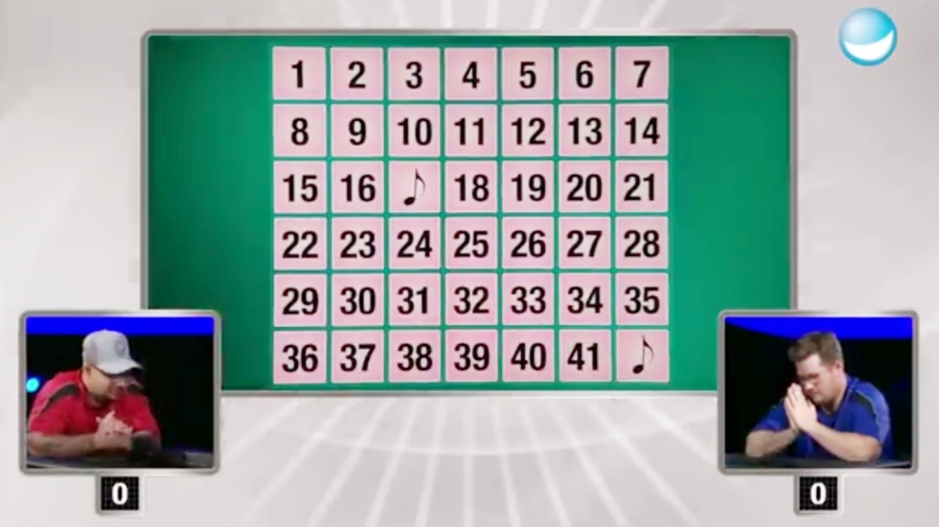

von Marcel V. (mavin)
Astrid schrieb:
> ich möchte ein Sound Puzzle für meine Nichte bauen.
Du meinst wahrscheinlich ein Sound-Memory! Alles andere ergibt keinen
Sinn:
https://youtu.be/NKYeAVjAhmI?si=tuCCUoTHyE4fvp3V

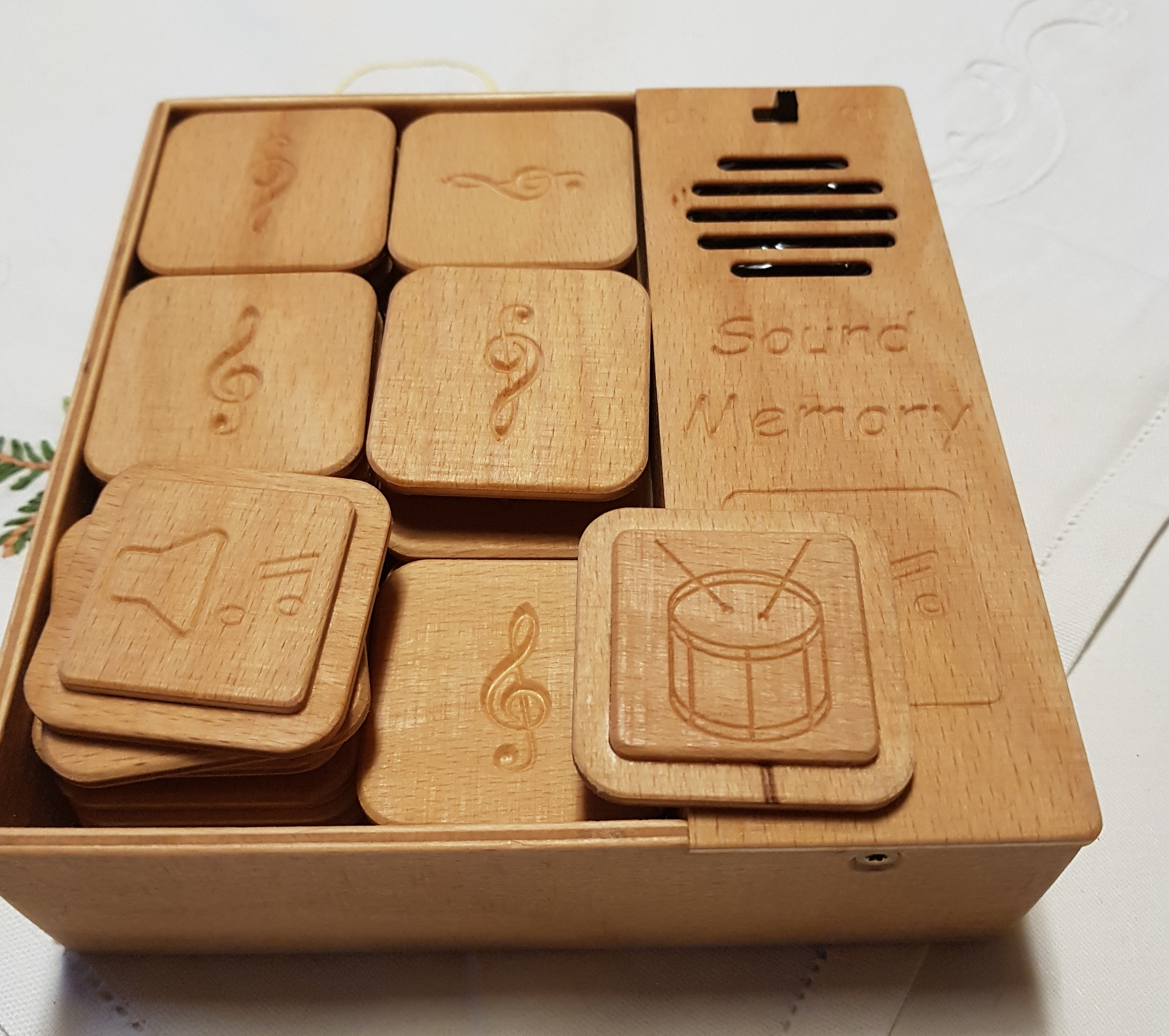

von Bastian K. (b0b45)
Hey Astrid,
sowas wie du beschreibst habe ich vor ein paar Jahren gebaut:
Die eine Hälfte der Felder besitzt Bilder von Objekten wie
Musikinstrumente oder Tiere, die andere Hälfte besitzt einen Soundsymbol
und RFID-Chip. Bei dem Spiel muss jetzt ein Bild mit dem passenden Klang
kombiniert werden. Dazu besitzt die Box ein RFID-Empfänger, ein
Verstärker mit Lautsprecher und eine SD-Karten mit den abgespeicherten
Klängen.
Bei Fragen einfach melden.
Viele Grüße
Bastian

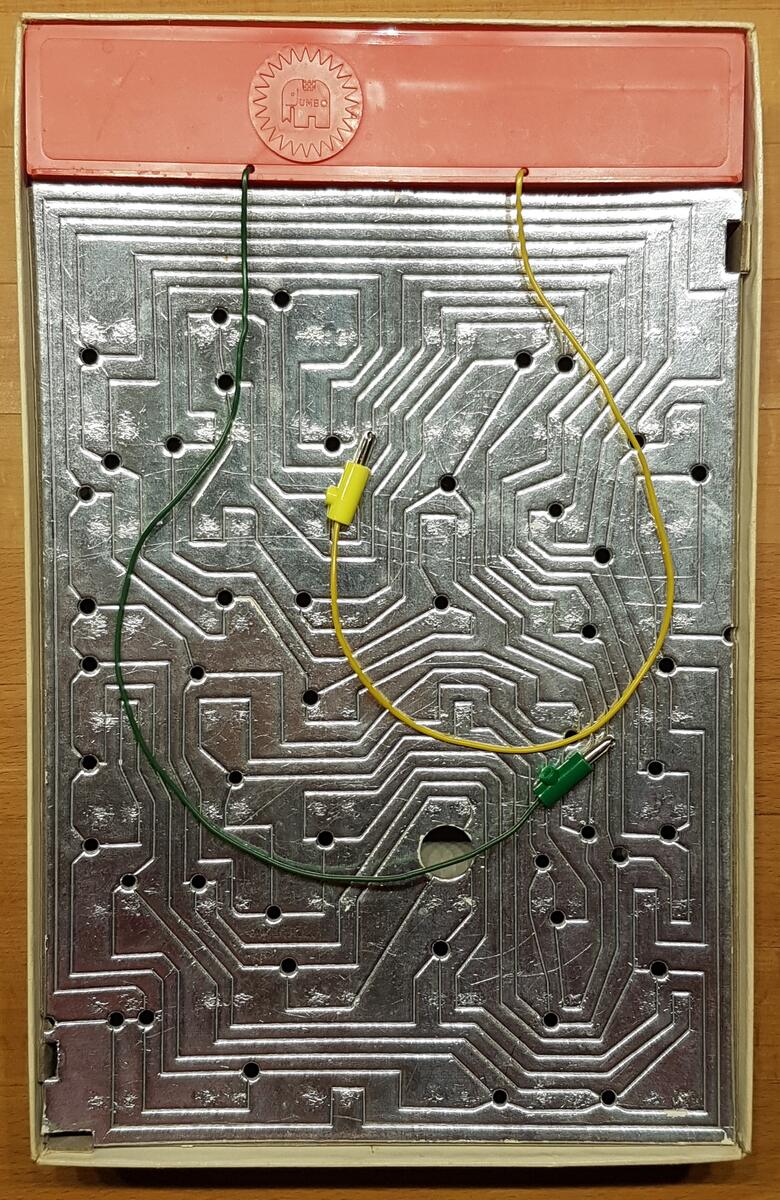

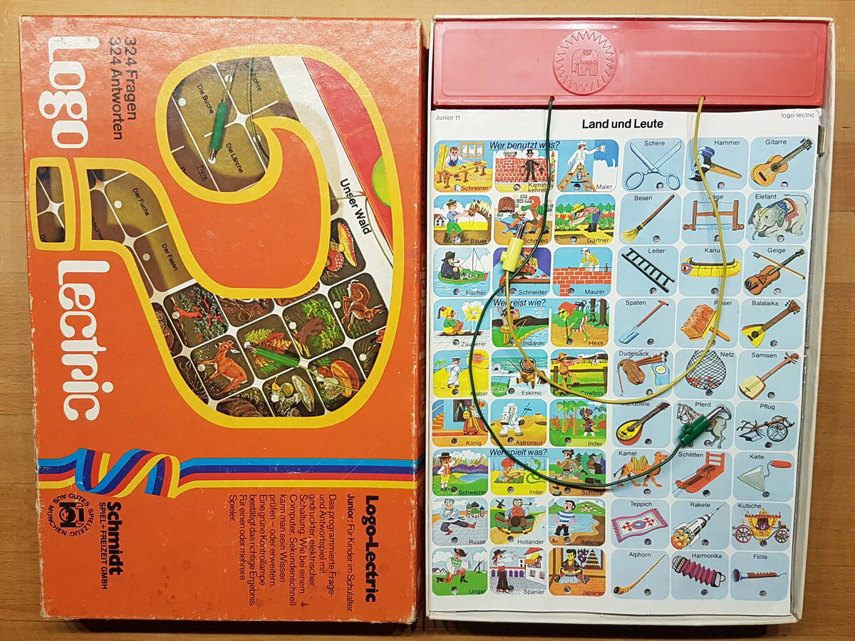

In den 70ern gab es mal eine Spielekonsole mit dem klangvollen Namen
"Logo Lectric" mit einer echten gedruckten elektrischen Schaltung, die
nur aus Leiterbahnen besteht. Mit zwei Bananensteckern wird, bei
korrekter Beantwortung auf eine Frage, der Stromkreis geschlossen und es
leuchtet ein kleines Glühlämpchen auf.
Es gab dafür 12 verschiebene Frageblätter aus allen Lebensbereichen.

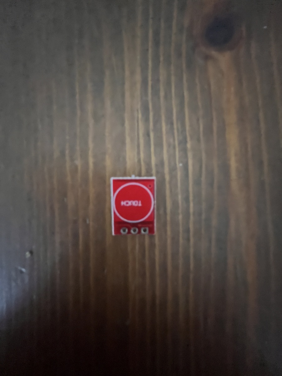

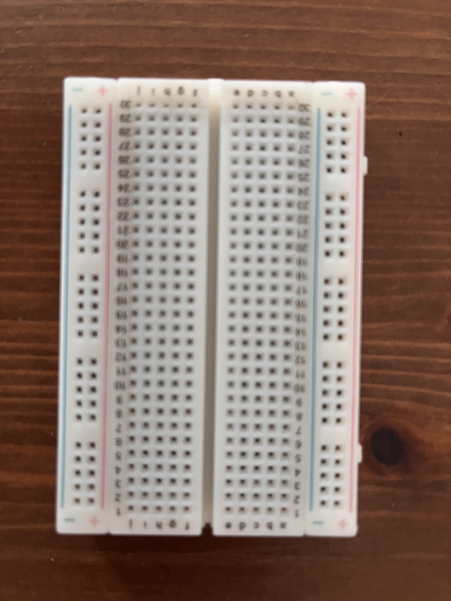

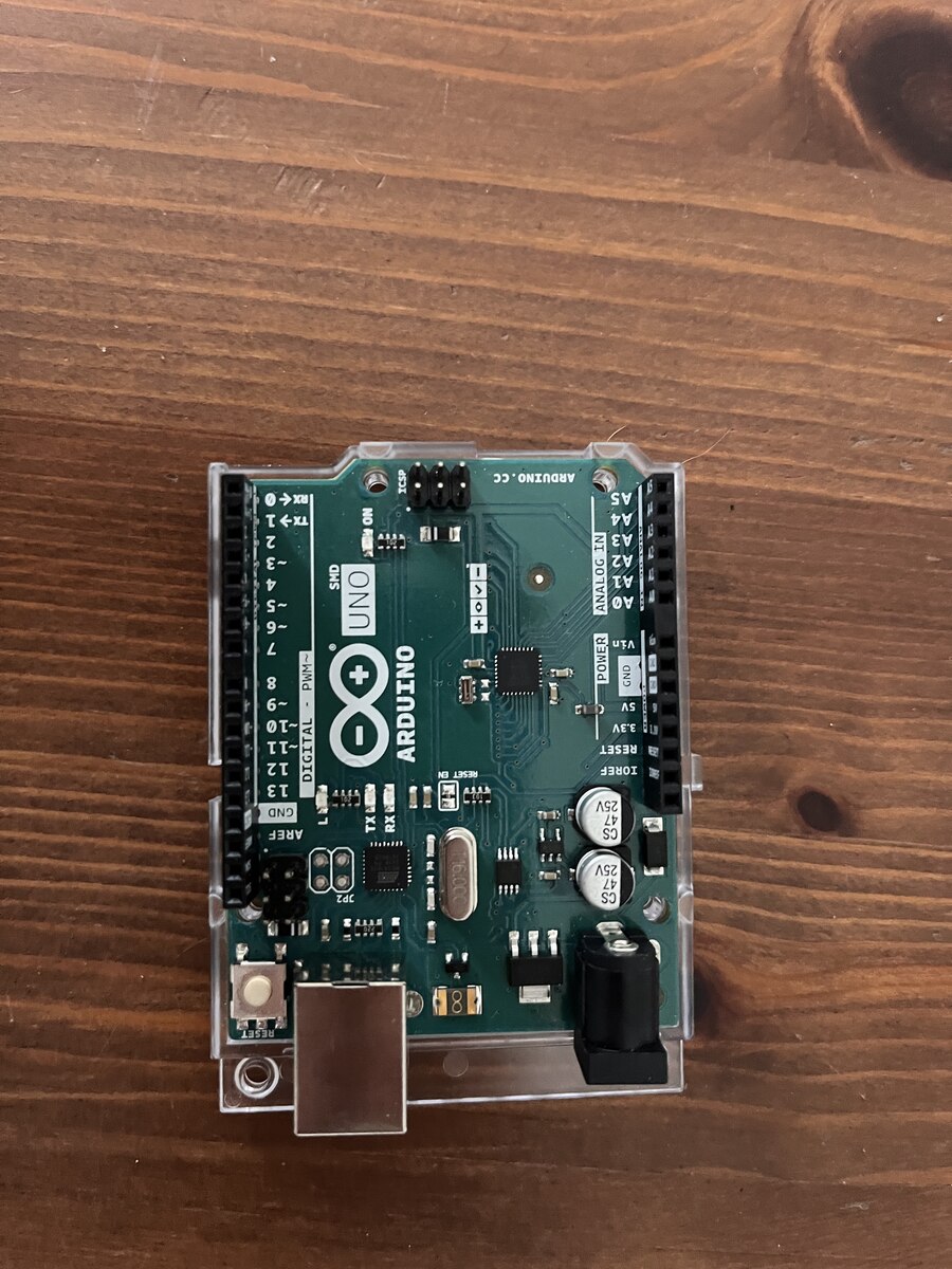

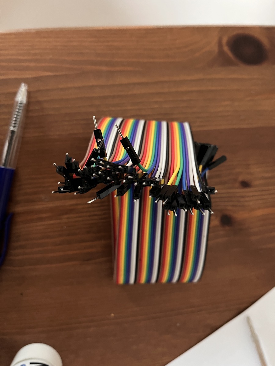

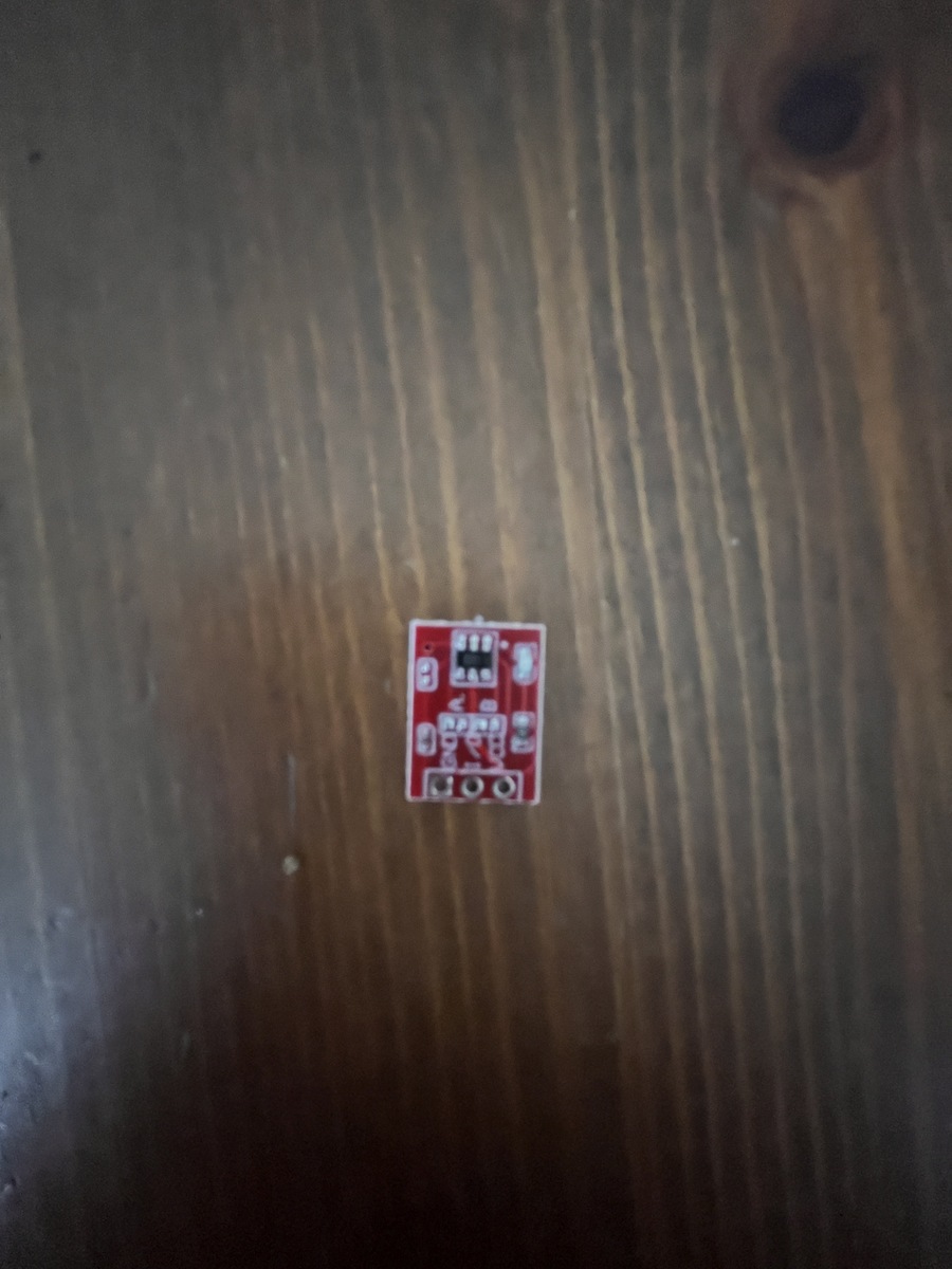

von Astrid (flowereye)
das hört sich sehr interessant an.
Ich dachte, ich mache auf die Platte touch sensoren. Ich dachte, ich
verbinde diese mit einer Steckplatte und diese mit einem Mikrocontroler.
Ich bin mir nicht sicher, wie die Verkabelung genau aussehen muss.
Anbei habe ich mal meinen Einkauf gehangen.
Dann zeichne doch mal einen (Schaltplan)Plan, wie du dir vorstellen
könntest, dass man das verschalten muss.
Die paar kByte Speicherplatz dieses µC reichen nicht für arg viele
Sounds. Du wirst da noch zusätzlichen Speicher vorsehen müssen.
> touch sensoren
1. diese TTP223 Sensoren sind auf Menschen ausgelegt. Probier mal aus,
ob die Kapazität eines deiner Puzzleteile zum Einschalten des Sensors
überhaupt ausreicht.
2. diese TTP223 Sensoren "hängen" sich bei Dauerbelegung gern mal auf
wie im Beitrag "Problem mit kapaz. Touch-Sensor TTP223" beschrieben.
von Julian L. (rommudoh)
Bei dem Breakout-Board mit dem Sensor musst du entweder Pins oder Kabel
anlöten. einfach nur eins der Kabel in das Loch stecken funktioniert
nicht.

von Jochen (hermann_kokoschka)
Ich arbeite sehr viel mit den TTP223 Touch-Sensoren,
aus Erfahrung daher:
Stimmt genau: So wie Astrid es plant wird es NICHT klappen.
Nicht ganz: Die hängen sich nicht auf, sondern kalibrieren sich
regelmäßig neu auf den 'Nicht-Touch-Status', der bei Dauer-Touch dann
natürlich falsch ist.
