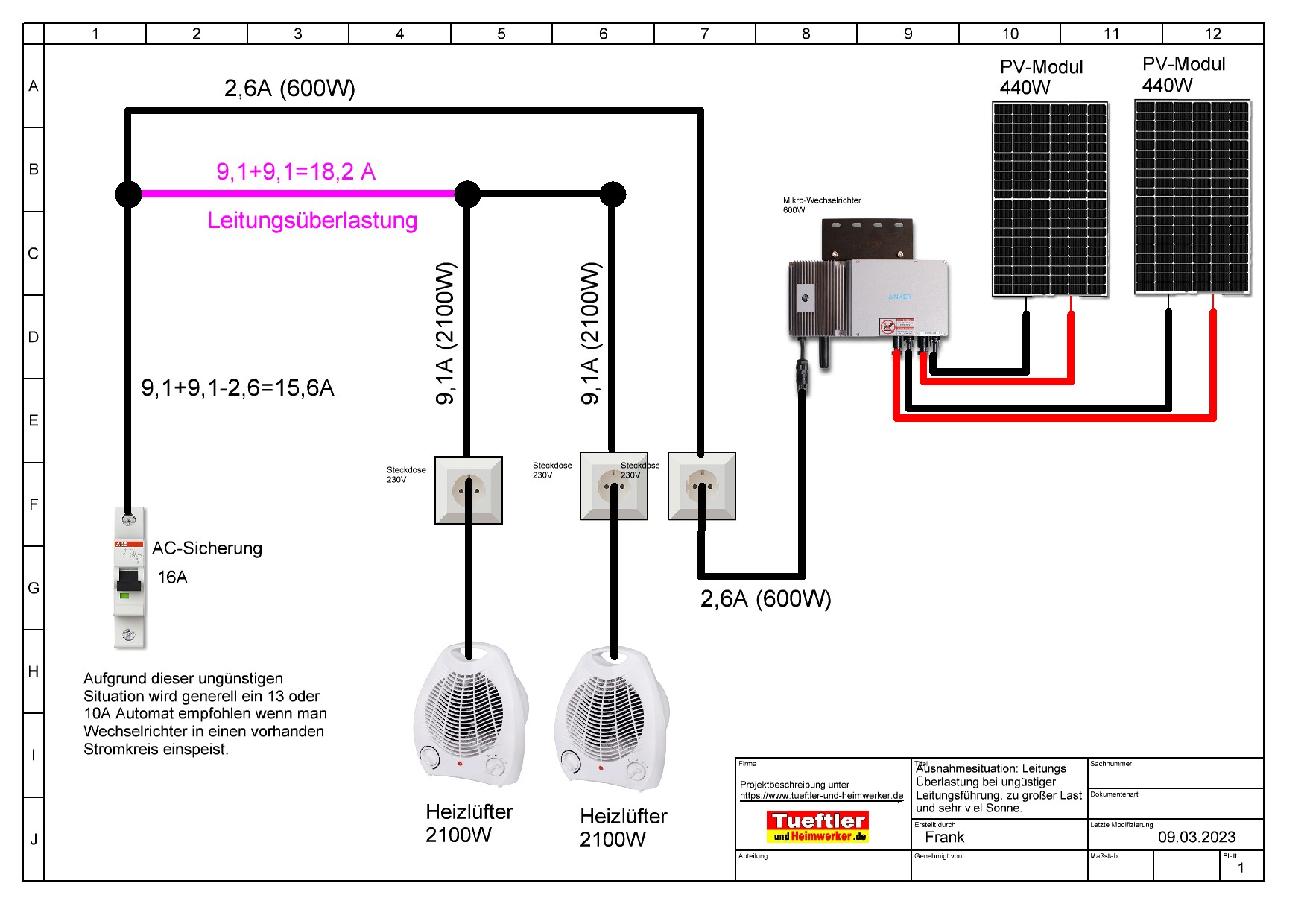

von Michael B. (laberkopp)
Sven L. schrieb:
> Grundsätzlich als kritisch und fragwürdig zu betrachten.
Klar. Die hat ja auch ein Elektriker gebaut.
Alles Deppen die minderwertige Arbeit abliefern, vor allem in
Deutschland. Ich betrachte fir grundsätzlich auch als fragwürdig.
Wissen wir ja spätestens seit den besonderen Anforderungen zum
Balkoktaftwerkanschluss, bei dem man deutschen Installationen nicht die
800W zutraut die (alle) anderen Länder als unkritisch ansehen.
Billigst erbaut (keine Leerrohre) aber teuerst verkauft.

Die Diskussion um Einspeisesteckdose und 600/800W ist natürlich
Lobbygekasper.
Aber der Neid des VDE auf die Schornsteinfeger mit deren gesetzlich
garantiertem Wohlstand geht weiter: Der VDE möchte eine Anmeldepflicht
für Steckdosen, die zum Laden von E-Autos vorgesehen sind.
https://www.autobild.de/artikel/vde-plant-neue-anforderungen-fuer-e-auto-ladekabel-27523569.html
und als Anhang.
> Lobbygekasper.
Nein, das ist es sicherlich nicht. Das ist die Verantwortung, wenn etwas
kokelt, weil doch mehr angeschlossen wurde. Wenn der VDE das gutheissen
wuerde, erwischt es ihn im Schadensfall.
Das laeuft dann so aehnlich wie, wenn Du eine Sitzbank irgendwo im Wald
hinstellst.
https://www.bild.de/regional/baden-wuerttemberg/zu-gefaehrlich-erste-gemeinden-bauen-sitzbaenke-ab-6727387bc0cee71223cab358
Es liegt daher nicht am VDE sondern an den Jouristen.
Manfred P. schrieb:
> Der VDE möchte eine Anmeldepflicht für Steckdosen, die zum Laden von
Und hast Du das schon gemacht?
"Bis 27. November 2024 kann die Öffentlichkeit den Norm-Entwurf
kommentieren und Verbesserungsvorschläge abgeben. Hierfür ist nur eine
kostenlose Anmeldung im DIN-VDE Entwurfsportal erforderlich."

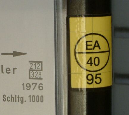

von Wollvieh W. (wollvieh)
Hans H. schrieb:
> ... vor ca. 15 Jahren
>  Zur Abrechnung wurde noch in jeder Garage ein Ferraris-Zähler verbaut.
"Konventionelle Stromzähler mit sogenannter Läuferscheibe haben eine
Eichgültigkeit von 16 Jahren" (diverse Fundstellen im Netz.)
Kleine Gemeinheit. :)
Privatleute können zur Abrechnung untereinander auch abgelaufene
Ferraris-Zähler verwenden. Bei gelegentlichem Garagenlicht interessieren

Scheint so zu sein. Eben mal bei uns im Schaltschrank geschaut, dort
hängen für alle Parteien Ferraris-Zähler Bj. 1976 (AEG) mit
offensichtlich erfolgter Verlängerung. Über diese Zähler wird ganz
regulär mit dem Energieversorger abgerechnet. Würde mich nicht wundern,
wenn die Ferraris-Zähler ohne zu mucken 100 Jahre laufen.
Der wurde aber anno 1995 neu geeicht.

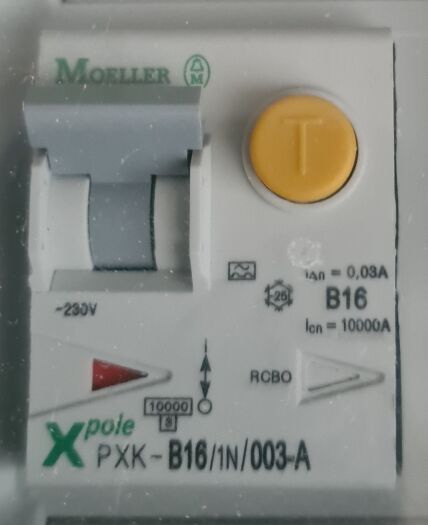

Eine Straße weiter ist ein ähnliches Objekt, gleiches Baujahr, gleiche
Anordnung der Garagen und selbige wurden ebenfalls nachträglich
elektrifiziert. Hier wurde in jeder Garage neben dem Ferraris-Zähler ein
LS verbaut, siehe Foto.
Nebenbei: Welche Funktion hat die gelbe Taste?
von H. H. (Gast)
Das ist ein FI/LS, auch unter RCBO bekannt.
Sollte dann wohl klar sein.
Wohl eher nicht.
Wie schon von Manfred P. erwähnt, werden nach dem Stichprobenverfahren
paar Zähler einer Charge ausgebaut und überprüft. Wenn die noch stimmen,
gibt es für die restlichen verbauten Zähler der Charge schöne neue bunte
Aufkleber. Nach diesem Stichprobenverfahren sind mehrere Verlängerungen
der Eichfrist möglich. Was beweist, dass die alten Ferraris-Zähler
richtig gute und langlebige Geräte sind.
von H. H. (Gast)
Hans H. schrieb:
> Wohl eher nicht.
Ganz sicher.
> Aufkleber.
Nein, neue Aufkleber gibts nur nach neuer Eichung.
Ja, aber neue Aufkleber gibts so nicht.
Was heißt denn RCBO ?
Also Fi = F=Fehler i=Formelzeichen für Strom ... das kann man sich als
Deutscher gut merken. LS = Leitungsschutzschalter.
Dann gibt es ja noch dieses "RCD" welches jeder Elektriker raus haut, wo
aber niemand weiß was es bedeutet.
Er ist auch unter der Bezeichnung "Овтт" bekannt. Also "Опасаясь
выключателя тока тока", nur halt nicht in Deutschland. Der englische
Begriff ist meiner Meinung nach fürn Arsch.
Ein RCBO, auch FI/LS-Schalter genannt, ist der europäische
Harmonisierungsbegriff für einen kombinierten Fehlerstrom-Schutzschalter
(FI oder RCD) mit Leitungsschutzschalter (LS). Die Abkürzung steht für
englisch Residual current operated Circuit-Breaker with Overcurrent
protection. Wikipedia
Nö das ist nicht nur LS sondern ein kombinierter LS/Fi - Hinz hat es
bereits im Folgebeitrag geschrieben.
Drück drauf, dann siehst Du es. Mittlerweile wissen wir, dass Dir solche
Dinge handlungsorientiert, hier also haptisch unterstützt, nahegebracht
werden müssen. Daher half Dir bisher auch nicht Wikipedia und die
Geräteanleitung im Netz weiter.
> Aufkleber.
Quatsch. Bei mir kam noch niemand mit einem neuen Aufkleber, da steht
nach wie vor "93" drauf.

Genaugenommen gelten die 800W nur, wenn bei gleichem Querschnitt statt
16A diese Leitung mit 15A abgesichert wurde.
Grund ist, wenn ein Verbraucher an der gleichen Leitung hängt, dann löst
die 16A Sicherung ohne Balkonkraftwerk bei über 16A aus, wenn ein
Balkonkraftwerk mit 600W einspeist, dann löst diese erst ab über 18,6A
aus. Mit 800W ist man bereits bei 19,5A. Ist aber die Leitung mit 15A
abgesichert, sind es 18,5A.
Die Lenrzielfrage wäre nun das Ganze für eine Einspeisung von 2kW

Martin S. schrieb:
> Was ich mir wünschen würde, wäre, dass man bei entsprechend
> sichergestelltem Anschluss nur der PV bis zum Zähler auch mehr
> einspeisen dürfte.
Ja bei passender Verkabelung, sprich passenden Leiterquerschitt. Taugt
aber eben nicht für eine allgemeine Verwendung für jedermann. Das
Problem ist schlichtweg, daß sich die Ströme aus dem Netz und der PV
aufsummieren, d.h. ein Verbraucher in dem Stromkreis wo auch das
Balkonkraftwerk angeschlossen ist könnte bis zu 19,5A ziehen (16A aus
dem Netz + 3,5A von (800W-)PV. Für eine Verkabelung 1,5qmm ist das halt
zuviel. NYM 3x1,5 darf bei der in Wohnungen üblichen Verlegung mit
maximal 18A belastet werden. Das kann halt bei Anschluß einer PV nicht
mehr garantiert werden. Genau genommen müßte also ein anderer LS mit 13A
eingebaut werden. Ob das überall gemacht wird bezweifle ich mal.
> Harmonisierungsbegriff ...
Darum geht es nicht. Wenn ich vor einem Elektriker stehe, der redet von
RCD, ich frage ihn dann was das bedeutet und der keine Ahnung hat, dann
bringt das nicht viel. Die Leute hier haben sicher auch alle erst google
nutzen müssen um die Bedeutung zu ergründen.
Der normale Bürger kann sich unter Fi mehr vorstellen als wenn er irgend
welche englischen Begriffe nutzen soll die sich irgend welche Leute als
"Harmonisierung" ausgedacht haben. Das geht völlig an der Realität
vorbei, aber es gibt immer Leute die nie müde werden irgend welches neue
nutzlose Zeug einzuführen, weil sie meinen dass es "hip und cool" wäre.
Wie wäre es wenn man Lateinische Wörter in der Elektrotechnik verwendet?

Hans schrieb:
>> einspeisen dürfte.
Auch ein 1A Automat würde Dir nichts bringen, wenn Du fünf
Wäschetrockner mit entsprechender PV-Leistung angeschlossen hast.
Die 16A Absicherung zusammen mit den 960W maximaler PV-Leistung und dem
800W Einspeisepeak stellen stellen sicher, dass bei Verlegeart A2 es zu
keiner Überhitzung der Leitung kommt, wenn auf der Zuleitung bis zur PV
die 3650W ausgenutzt werden, die sonst ohne PV möglich wären. Heutzutage
würde vermutlich kaum ein Elektriker mehr 16A LS einsetzen, wenn er
Kabel durch die gedämmte Trockenbauwand auf einem Dachboden zieht (DIN
VDE 0298-4). Aber in älteren Installationen ist das durchaus üblich.
Mit den 960W Peakleistung adressiert der VDE aber genau diese
Installationen. Um die 960W zu begründen, wurde untersucht, wie heiß die
PVC-Leitungen in der gedämmten Wand tatsächlich werden.
Aber, wie gesagt, beim VDE arbeiten halt nicht nur Idioten, auch wenn
das hier gerne behauptet wird.
>> bei entsprechend sichergestelltem Anschluss nur der PV bis zum Zähler
Es summiert sich hier gar nichts.
Jetzt erklär doch mal: Das Balkonkraftwerk darf nur an der letzten
Steckdose angeschlossen werden, an welcher stelle fließt der volle Strom
durch den Querschnitt?
Bund liefere doch mal ein Beleg, dass der VDE so vorgegangen ist. Das
wäre mal interessant.

Die 13A sind eine Empfehlung von VDE und Energieversorgern (s.z.B. hier
https://www.vattenfall.de/infowelt-energie/solar/balkonkraftwerk-sicherheit
Abschnitt "Balkonkraftwerk gegen Brand absichern"). Es ist eine
Empfehlung, um auf der sicheren Seite zu sein.
Die 18A in Verlegeart 2 ist die max. zugelassene Höchststromstärke für
1,5qmm Cu-Kabel. Diese Grenze kann halt bei 16A Absicherung und 3,5A
Einspeisung in bestimmten Abschnitten der Verkabelung überschritten
werden, weil sich die Ströme aufsummieren. Auch dann wenn der Martin
meint:
Das ist schlichtweg die Physik und die interessiert Martin's Meinung nun
mal überhaupt nicht.
Wie die Verhältnisse in solch einem Stromkreis sind und wo es zur
Überlastung kommen kann, zeigt das angehängte Bildle.

Nö, durch den Sicherungsautomaten im Stromkreis einer Balkon-PV fließ
nur dann Strom, wenn im Stromkreis noch ein anderer Verbraucher
angeschlossen ist und die PV dafür nicht genügend Strom erzeugt oder der
überschüssige Strom der Solaranlage der über diese Sicherung (revers)
eingespeist wird.
Die Sicherung ist auch nicht das Problem an dieser Stelle. Das Problem
sind Leitungsabzweige zu anderen Steckdosen/Verbrauchern. Dort könnten
sich die Ströme aufsummieren und zu einer Überlastung des
Leitungsabschnittes und/oder Steckdose führen. Das Bildle in meinem
letzten Post verdeutlicht das eigentlich recht gut.

Genau den Fall meine ich ja damit, also wie in dem Bild welches du hier
eingebunden hast.
Hans schrieb:
> Die 13A sind eine Empfehlung von VDE und Energieversorgern ...
Genau, und die Darstellung ist gut erklaerend.

Bei Verlegeart A2 sind die 13A der Dämmung geschuldet (siehe DIN VDE
0298-4). Bei 40°C Umgebungstemparatur (sind in unseren Breiten
anzunehmen), Verlegeart A2, PVC Leitung (Grenztemperatur 70°C) folgt:
15,5A * 0,87 = 13,5A; also 13A Absicherung.
Lt. DIN VDE 0298-4 sind es 15,5A.
