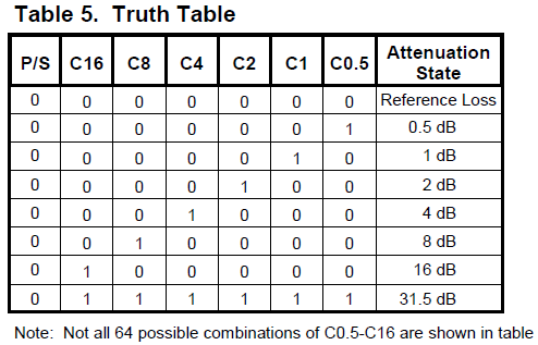

Mäuseklavier erscheint mir unelegant, und ein HEX Schalter reicht nicht,
siehe Tabelle aus dem Datenblatt.
Mal schauen, mind zwei HEX Schalter, auch nicht der Brüller.

Hier scheint im Übrigen das Datenblatt des PE4302 zu irren (S.6):
"Parallel Mode Interface
The parallel interface consists of five CMOS compatible control lines"
In der nachfolgenden Tabelle 5 und in der Pinbeschreibung (Tab.2) sind
sechs Steueranschlüsse aufgeführt (C0.5 bis C16)

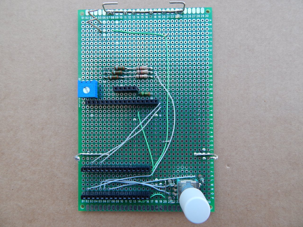

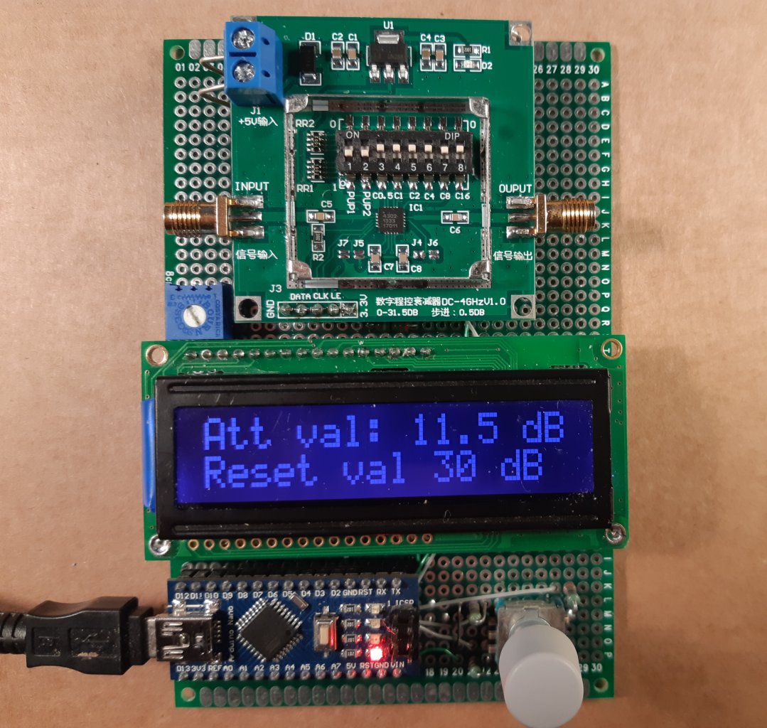

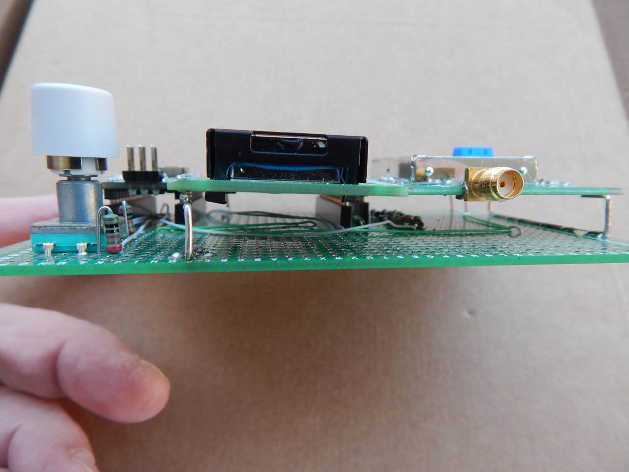

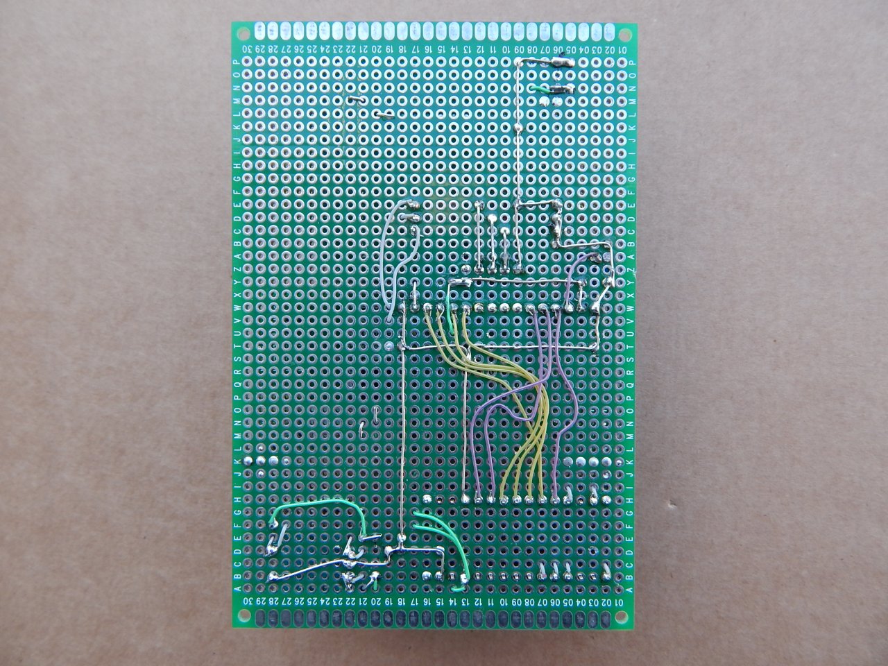

von Wastl (hartundweichware)
Wastl schrieb:
> Gaaanz einfach ....
> Ein Drehencoder, einen Arduino Nano und ein kleines LCD
Also hier die Umsetzung meiner "Sprüche" die ich geklopft habe.
Wenn jemand einen Schaltplan dazu möchte, der möge sich melden.
Zunächst wollte ich euch nicht mit solchem Ballast überfrachten ;-)
Hier noch der Controller im eingeschalteten Zustand.
Ein paar fundierte Messungen zu Rauschlevel und Störspitzen durch
LCD-Controller und µC wären erstmal interessanter. Der Schaltplan ist
nicht sooh aufregend.

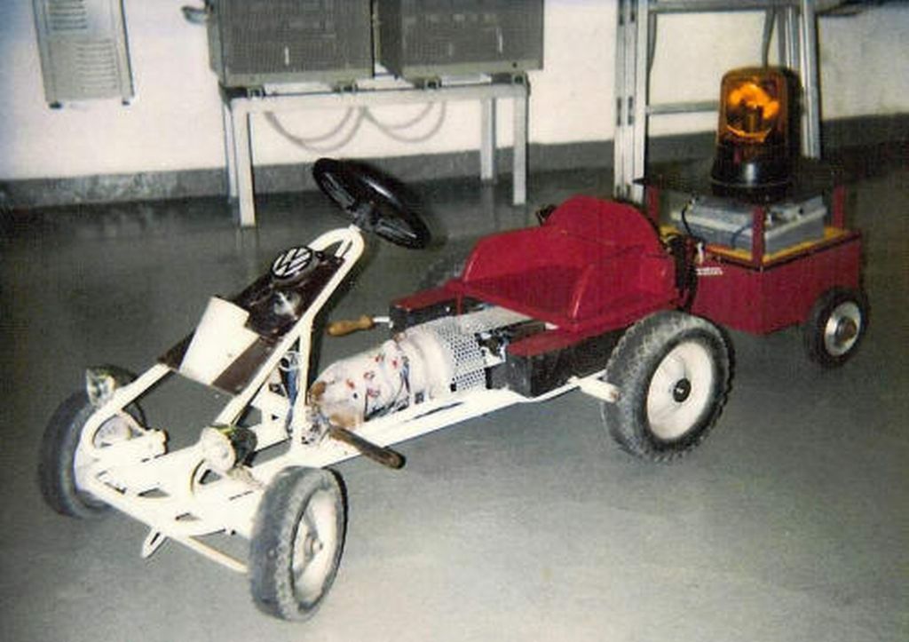

Der TO ist im Moment ganz raus aus dem Thema. Andere Dinge des Lebens
wurden wichtiger. Die Enkel haben Opa nach einem elektrisch betriebenen
Kettcar gefragt, so wie er es vor vielen Jahren mal für seine Kinder
gebaut hat. Jetzt ist erstmal konstruieren und bauen angesagt.
Im Bild oben die "Urversion".
Danke fürs zeigen!
