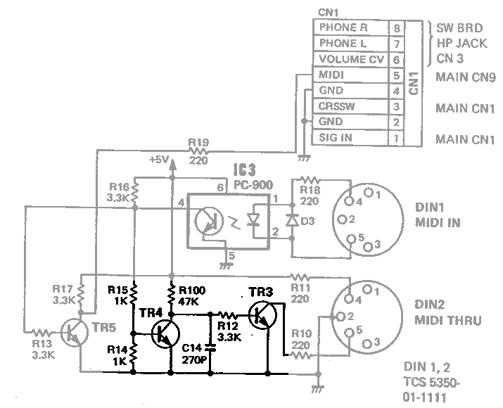

von Motopick (motopick)
Raphael D. schrieb:
> Die Idee wäre (auch wenn das dem MIDI Standard widerspricht) die
> Möglichkeit vorzusehen, die MIDI Eingangsspannung parasitär zu nutzen.
Wovon redest du?
Sieh dir dochmal
https://www.mikrocontroller.net/attachment/651343/Roland_MIDI.png
genau an. Da sieht man ja auch einen typischen MIDI-Eingang.
Wo soll an der LED eines Optokopplers eine "MIDI Eingangsspannung"
herkommen?
Ein MIDI-Ausgang ist genau dazu da, diese LED aus- und einzuschalten.
Raphael D. schrieb:
> Ein Midi-AUSGANG stellt an Pin 4 V+ zur Verfügung und schaltet den über
> Pin 5 gegen Masse. Damit wird der Optokoppler betrieben. Pin 2 ist zu
> Abschirmungszwecken direkt mit der Masse verbunden.... ;)
Wozu dieser Murks.
Nimm einen p-Kanal FET zum schalten. 2 stromeinstellende Widerstaende,
und von mir aus noch einen 10 k Widerstand, an dem eine Spannung
abfaellt, die dem MIDI-Signal entspricht.
Ein MIDI-Ausgang muss nicht potentialfrei sein.
Und wenn er das schon nicht ist, sollte das Bezugspotential
GND sein. Und nicht irgendwelche "komische" Hilfsspannungen.
GND zu schalten ist immer eine schlechte Idee.

Raphael D. schrieb:
> es gibt sogar Midi Geräte die tatsächlich über Pin1-Pin3
> Versorgungsspannung bereitstellen bzw. verwenden
Damit wäre ich vorsichtig. Das ist die Nummer 1 Falle um was zu grillen!
Ich nenne jetzt den Hersteller nicht, aber es gab da einen 8x8 MIDI
switcher, der einige Synthies der 2000er auf dem Gewissen hatte.
Ich benutze bei mir einen eigenen Switch, der die Pegel entkoppelt. Das
hat sich sehr bewährt - auch in Sachen Distanz: Da gibt es das eine oder
andere Gerät mit etwas stromschwachen Ausgang.
von Rolf M. (rmagnus)
Motopick schrieb:
> Viel mehr kann es ja nicht sein.
Man mag das nun gut finden oder nicht (ich tu's nicht) aber de-facto
existieren solche Geräte.
> Ein "netter" Konstrukteur haette seinen MIDI-Out ja auch potentialfrei
> realisieren koennen.
Wozu? Der Eingang auf der anderen Seite ist doch bereits potentialfrei,
sofern man eben nicht solches Schindluder treibt.
> Jaja sag ich da mal. Mag es womoeglich geben. Sehr nuetzlich koennen
> sie aber wohl nicht sein.
Steile These, ohne zu wissen, was die überhaupt tun.
> Mit deiner Argumentation muesste der TO dann ein Perpetuum Mobile
> konstruieren. Er moechte ja ein MIDI-Out. Das muesste sich dann
> kwasi selbst aus seinem Ausgang speisen. Man erkennt den Dummfug...
Klar, wenn das Gerät keinen MIDI-Eingang hat, kann's natürlich nicht
gehen.
> Der TO mag ja die MIDI-Spezifikation lesen koennen, in der aber nicht
> der "Common Sense" steht. Wenn ein MIDI-Out einen Potentialbezug hat,
> sollte der in der Naehe von GND liegen.
> Ein strombegrenzender/einstellender Widerstand tut dem keinen Abbruch.
> Das man den Schalter fuer den Optokoppler nicht in GND-Zweig legt,
> wuerde ich ebenfalls als "Common Sense" ansehen.
Wobei das beides nur dann eine Rolle spielt, wenn die Empfangsseite, wie
du sagst, Murks ist, denn bei einem korrekt beschalteten MIDI-Eingang
ist das Potential ja völlig egal.
>> Nicht der Ausgang, aber der Eingang soll das eigentlich sein.
> Es koennten und duerften durchaus beide potentialfrei sein.
> Nur kostet das halt Geld. So dass man es beim Eingang belaesst.
Außerdem hätte es gar keinen Vorteil, beide Seiten potentialfrei zu
machen.
