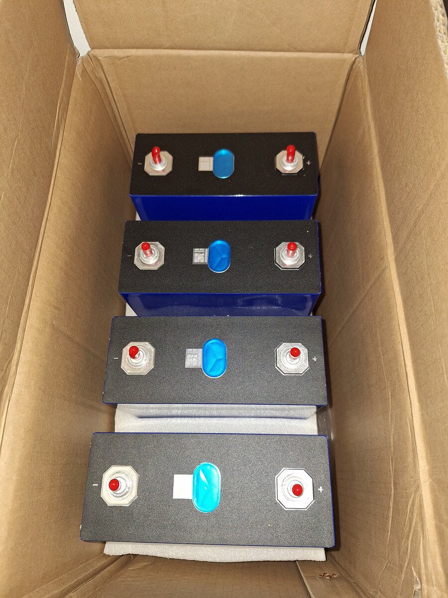

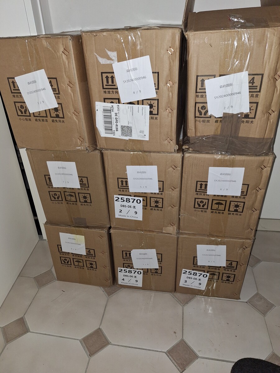

ich habe jetzt 36x diese da gekauft. 32 für mich, 4 für meinen Verein á
37 $ + Versand + Gebühren.
https://www.alibaba.com/product-detail/40135-12v-24v-20ah-3-2v_1600698323555.html
Das scheint ein Hersteller zu sein, der für die "Brands" herstellt. Die
wollten gar wissen, welches Brand ich haben will.
Daumendrück, dass alles gut geht :)

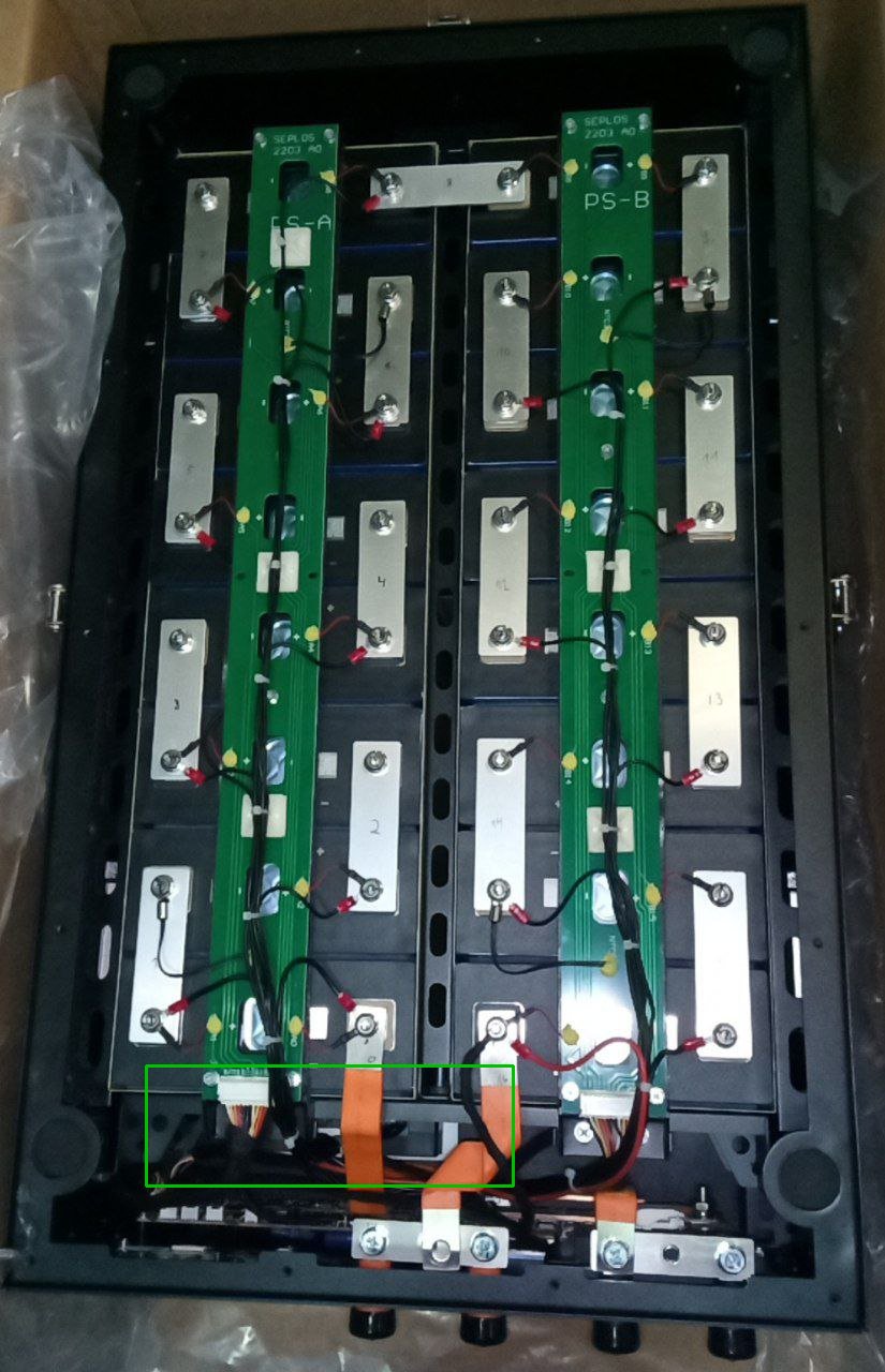

Da die Seplos BMS keine Active Ballancer drin haben habe ich in allen
Batterieen einen zusätzlichen Ballancer von Heltec mit eingebaut:
Heltec-BMS.com, Typ Inductive Active Ballancer -16S mit bis zu 10A
Akkus die nicht gleich ausgeglichen sind kann der innerhalb weniger
Wochen perfekt ausgleichen wobei er Strom von der vollsten Zelle zur
schlechtesten Zelle transferieren kann. Dieser Ballancer passt perfekt
in das MASON Gehäuse zwischen Batterieen und BMS. Der passende 3D Druck
im Anhang.

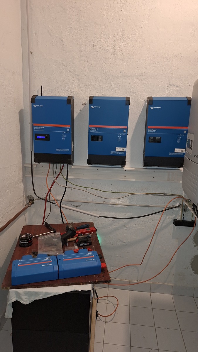

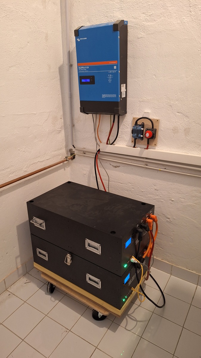

Bei deiner Anordnung:
So ein Akku wiegt 110Kg. Der da stehende Wagen hält definitiv nochmals
220kg oben drauf nicht lange aus.

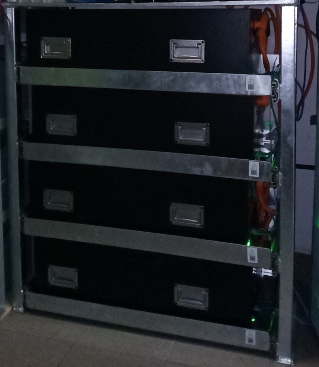

Als Beispiel, meine Lösung:
Ich habe jeden Akku in ein Schubladen-Regal einzeln drin. Bei Reparatur
kann ich die Schublade raus ziehen. Das Stahlgestell ist selbst gebaut
und an der Wand fest geschraubt, damit es bei ausgezogenen Schubladen
nicht umfällt.

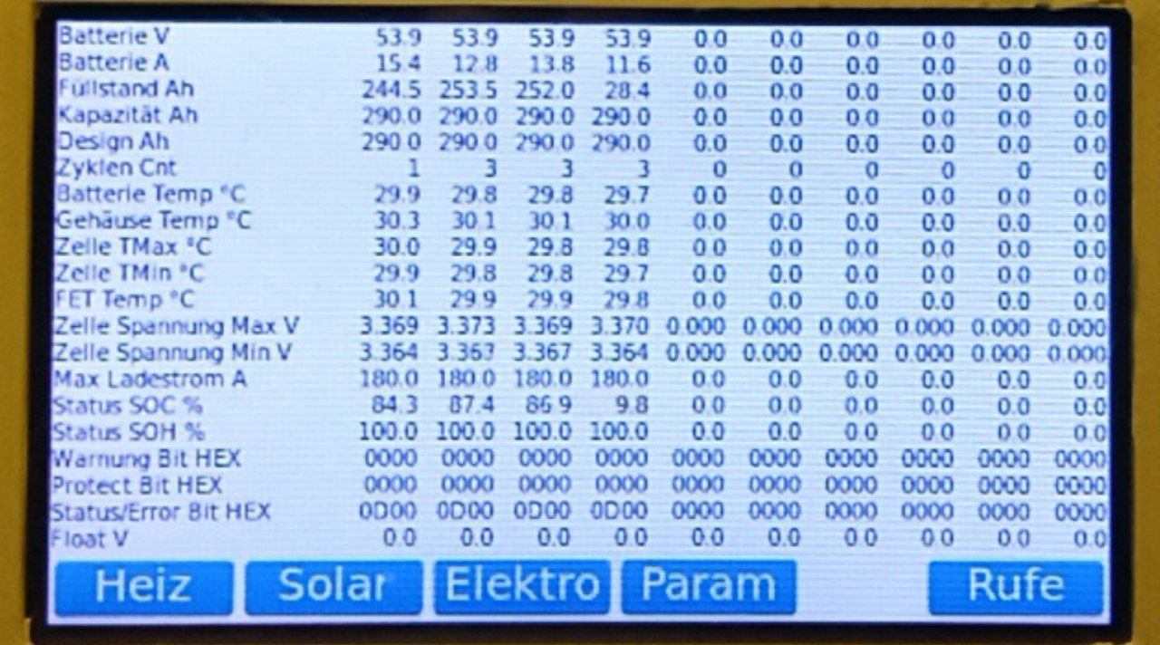

Bilder:
- wie der Heltec Ballancer mit verbaut ist.
- die 2 Varianten der Seplos V3 Platine, die eine Platine hatte ich
verwendet um das Protokoll zu programmieren und die Akkus mit
Widerständen simuliert.
- Detail-Ansicht der Daten auf einem Display.

Respekt Markus - sauberer Aufbau!

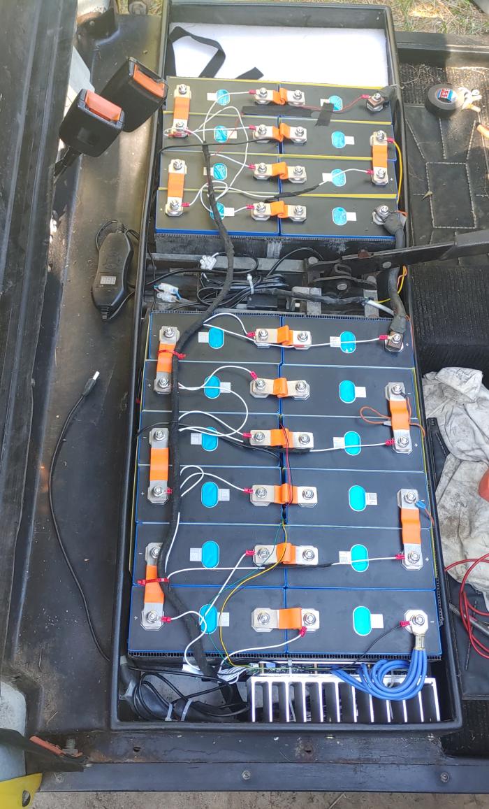

Bei mir sind sie im Auto gelandet mit ANT BMS am unteren Bildrand.

Was denkst du wie häufig du die Handbremse betätigen kannst, bis du
einen Schluss zur Karosserie bekommst und das Auto abfackelt?
Dass die Zellen sich ohne Einspannung ausdehnen, sich dadurch schnell
selbst zerstören und dein BMS vielleicht zerquetschen ist dir bewusst?
Etwa 300 kg Vorspannung sind nötig, um das zu verhindern.

Das Auto ist vorbereitet auf den Einbau von Batterien an dieser Stelle.
Die Handbramse ist weit weg von irgendwelchen Batterieanschlüssen. Was
man da an Kabeln sieht, ist die Batterieheizung und die Handbremslampe.
Erstens sind das nur ein paar mm und zweitens sind die Packs verpresst.
Sieht man vllt. nicht so gut.

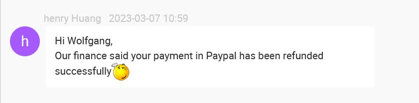

Sorry, das stimmt überhaupt nicht. Bezahlt per PayPal, wenn die blöd
tun, wird zurückgebucht. Alles schon passiert ....

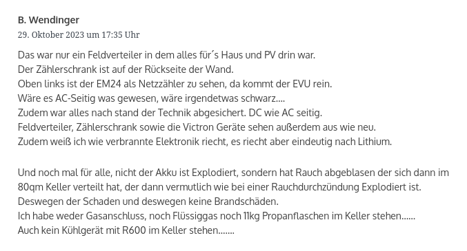

von Hans H. (wen_h)
M. E. schrieb:
https://www.pv-magazine.de/2023/10/13/explosion-eines-30-kilowattstunden-batteriespeichers-zerstoert-wohnhaus/
Zu dem Vorfall gibt es Informationen zu dem verbauten Speicher:
"Um weiteren Spekulationen keinen neuen Raum zu geben, erklärte der
Betreiber jetzt gegenüber pv magazine, dass der Batteriespeicher aus
drei Akkus von Shenzhen Basen Technology bestanden habe. Zwei habe er im
Juni 2022 und einen weiteren im Juni 2023 selbst über die Plattform
Alibaba importiert. Es handele sich dabei um die Modelle „BR-48200B“ und
„MY-381“ mit jeweils 10 Kilowattstunden Kapazität basierend auf
Lithium-Eisenphosphat-Technologie, auch als LiFePO4 oder LFP abgekürzt,
in einem 19 Zoll-Gehäuse."
https://www.pv-magazine.de/2023/10/27/ursache-fuer-die-explosion-des-30-kilowattstunden-batteriespeichers-wird-wohl-ungeklaert-bleiben/
Dass LiFe auch satte Explosionen verursachen kann, war mir neu.
Das Wohnhaus wurde wohl mittlerweile abgerissen.

von Wolfgang S. (wolfgangsch)
Hans H. schrieb:
> M. E. schrieb:
>> Da gab es auch irgendwo ein Forum, in dem der Eigentümer
>> sich selbst zu Wort gemeldet und einige Fragen beantwortet hat. Hab
>> gerade vergessen, welches das war.
Also, keine böse haushohe Stichflamme  mit LiFePO4, sondern Rauch, der
irgendwie Extern? gezündet wurde. Das deckt sich übrigens mit dem
Video auf das ich verweiste.
Mein Fazit: Die Dinger sind nicht gefährlicher als der Benzintank im
Auto mit dem man Rumfährt - wenn man alles richtig macht. Aber dafür
sind wir ja vom Fach ....

von Stephan S. (outsider)
Sieht so aus, ja.
Das würde ich nicht so unterschreiben. Wenn der Zapfhahn eine
Fehlfunktion hat, läuft der Sprit über und es gibt eine Sauerei, aber
dein Haus explodiert nicht, weil das Auto an der Tankstelle ist und
nicht im Keller. Außerdem bist du beim tanken vor Ort um sofort
Gegenmaßnahmen zu ergreifen. Eine Zündquelle gibt es typsicherweise auch
nicht an der Tankstelle und keinen geschlossenen Raum, der notwendig
wäre für eine Explosion.
Bei den meisten Fällen, wie ich bei dem Fall des explodierten Hauses,
hat man nie rausgefunden was überhaupt das Problem war. Fehler in der
Produktion? Metallspäne im Akku? Dentriden? Wenn das die Ursache ist,
kannst du nichts mehr aufhalten, wenn es los geht.
Wenn es eine Fehlfunktion der Ladeelektronik oder Balancerschaltung war,
dann kannst du technisch was machen. Aber die meisten verbauten da
Balancerschaltungen, die sie auch bei Alibaba oder Aliexpress bestellen.
Woher weiß der Nutzer da dann, ob die sicher sind? Im Prinzip müssten
die so aufgebaut sein, dass sie funktional sicher sind. Ich habe aber
noch keinen Anbieter damit werben sehen. Die Teile sind normal so
aufgebaut, dass sie möglichst günstig sind und funktionieren, so lange
sie nicht defekt sind. Aber was ist, wenn ein Bauteil auf dem Balancer
kaputt geht und eine Zelle doch auf einmal überladen wird? Oder eine
Komponente in der Spannungsüberwachung und das BMS eine niedrigere
Spannung sieht, als tatsächlich da ist und schön weiter Strom rein lädt?
Es reicht dann wenn eine Zelle thermisch durch geht, die nimmt dann
durch ihre Hitze die anderen mit.
Ich wäre da seeehr vorsichtig mit so etwas und würde es nicht ins
Wohnhaus bauen, sondern lieber in ein extra Gebäude außerhalb des
Hauses, von dem ein eventuelles Feuer nicht aufs Wohnhaus übergreifen
würde. Ich habe Kollegen, die sich solche Speicher mit Chinabalancer und
B-Ware Zellen zusammen gebaut haben, nur mit rudimentärem Wissen. Ich
würde mit so etwas im Haus nicht mehr ruhig schlafen.

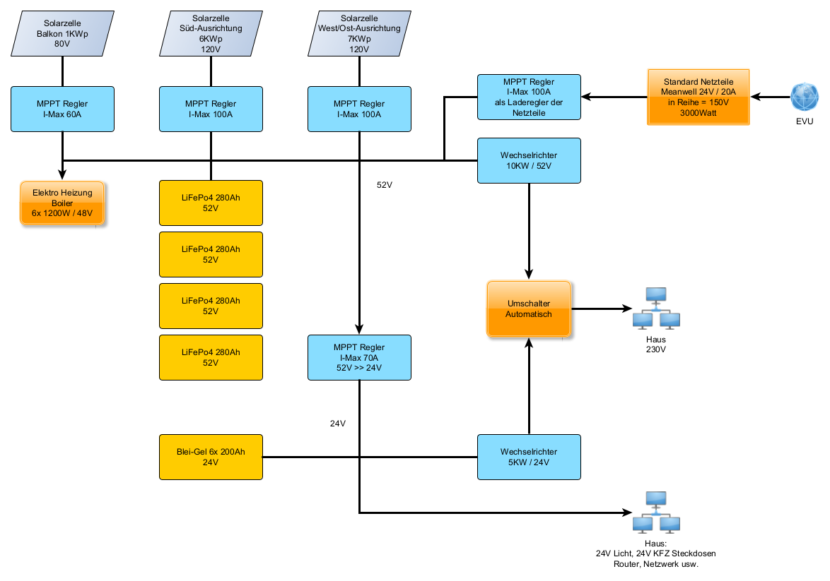

Ich vermute mal...
Wenn man Akkus immer wieder extrem belastet, grenzwertig Ströme für das
Laden und Entladen nutzt, dann auch noch den Akku immer wieder komplett
leer saugt und dann wieder bis zum Gehtnichtmehr voll lädt, dann ist die
Gefahr sehr groß, dass diese Akkus anfangen zu Gasen, weil die chemische
Umwandlung in Strom zu schnell geht.
Hingegen wenn man den Akku gerade mal mit 0,1C ... 0,3C maximal
lädt/entlädt und sich immer irgendwo im Füllstand Bereich zwischen 20%
... 90% bewegt, dann ist die Gefahr von Gasen sehr gering.
Schlussendlich ist es eine Frage der Dimension aller Dinge, die darüber
entscheiden, ob der Akkus mehr gast oder weniger.
Dazu kommt noch die Art der Lagerung, ob die Temperatur relativ konstant
ist oder man die fast draußen stehen hat, wo zwischen Sommer und Winter
40°C - 60°C Differenz herrschen.
Ich habe über diese Vermutungen keinen Artikel gefunden, klingt jedoch
logisch und darauf basierend habe ich mein System aufgebaut.
Ich sage immer: Ein Akku ist wie ein Lebewesen. Man kann den Quälen, was
sich deutlich auf die Zyklen Anzahl auswirkt oder auch gut behandeln.
Das gut behandeln bekommt man in der Regel relativ einfach hin, indem
man seine Akkukapazität drastisch erhöht.
Dann noch die Art der Aufstellung des Akkus: Wenn man die Akkus im
Keller stehen hat (oder einem geschlossenen Raum) so muss man nur für
eine ausreichende Belüftung sorgen, damit wird das entstehende Gas immer
gleich abtransportiert und kann sich nicht zu einer gefährlich hohen
Konzentration ansammeln, was zu einem Brand oder Explosion führen würde.
Meine Lösung, um die möglichen Risiken zu verringern:
- Keller mit 2 Lüfter und 2 110mm Rohren nach draußen (Umluft),
betrieben mit 24V (von Akkus)
- MPPT Laderegler, deren Maximal Ladespannung herabgesetzt ist, sodass
automatisch kein Strom mehr fließt, wenn die Akku Zellspannung im
Durchschnitt schon hoch ist
- Der Akku selbst hat natürlich eine BMS als Schutzschaltung
- Zusätzliche Elektronik (nur die ist Selbstbau) die mit RS485 die Daten
der BMS aus liest und bei erkannten Fehlern die MPPT Laderegler oder
Wechselrichter abschaltet
- Zusätzliche Active Ballancer im Akku, um den Strom besser zwischen den
Zellen auszugleichen.
- Kabel und Querschnitte nach VDE Norm (Strombelastbarkeit) verwendet -
und das ist extrem wichtig, da bei Solar hohe Ströme über einen langen
Zeitraum fließen. Stärke der Sicherungen anhand dem benötigten Strom und
nicht nach der maximalen Akku Leistung gewählt. (Kabelbrandgefahr
eliminiert)
Damit habe ich ein 3-Fach Schutz vor Überladung und falls das immer noch
versagt genügend Abluft, um die Gase abzusaugen. Damit sollte das eigene
Haus relativ Sicher sein.
Das ist dann aber keine Umluft, sondern du saugst Frischluft an und wenn
die Luft im Sommer schön warm und feucht ist, wird sie dir überall im
Keller kondensieren, alles nass und schimmeln. Dein Akku und Umrichter
vielleicht sogar verrosten, wenn er sich nicht durch Eigenwärme vor
Kondensation schützt.
Wird helfen, aber ist bei den sehr flachen Ladekurven von LFP Akkus
schwierig, da dann keine Inbalance zwischen den Zellen bzgl. des SoC zu
bekommen, wenn das BMS nicht noch mehr Daten nutzt als die Spannung der
Zellen. Da tun sich sogar Autohersteller schwer.
Ich würde da sogar noch weiter gehen: eine komplett zusätzliche
Elektronik, die zusätzlich zum vorhandenen Lademanagement und BMS
Schutzfunktionen separat alle Zellspannungen misst. Wenn man sich auf
das Auslesen des BMS verlässt und dieses falsche Werte liefert, würde es
ja nichts helfen. Aber wenn man eine redundante Messung einbaut, die
nichts weiter macht als im Notfall die Ladung zu stoppen, wäre man schon
sehr viel sicherer.
Wenn ein Akku durch einen internen Fehler selbst durch geht, hilft das
aber alles nichts. Da wäre dann die Lüftung wieder hilfreich. Die aber
nur dann laufen sollte, wenn was passiert. Das wäre vmtl. durch mehrere
gut platzierte Temperaturfühler zu erkennen.

M. E. schrieb:
Seit 15 Jahren tritt das bei mir nicht auf, daher ist das auch wieder
individuell. Ich kann mir gut vorstellen, dass es Keller gibt, die keine
ordentliche gute Entwässerung außen im Erdreich haben, da kommt dann

Zum Bild:
Die "blauen" Boxen sind von Victron Energy. Meine Anlage ist historisch
gewachsen, daher auch noch das alte System mit 24V, welches zugleich als
Not-Reserve mit kleinerem Wechselrichter dient. Ich finde 24V sehr
praktisch, da es aus dem KFZ und Industrie Bereich sehr viele Adapter
und Geräte gibt.
Ich habe auf 52V gewechselt, da man damit deutlich mehr Leistung mit den
Kabelquerschnitten übertragen kann und der MPPT Regler ist begrenzt auf
100A wobei die Spannung egal ist, somit kann er bei 52V bis zu 5KW
Leistung aus dem Solarzellen transferieren. Bei 24V könnte einer nur
2,5KW bei 100A.
Das Haus wird immer per Wechselrichter betrieben, die ganzen
Spannungsschwankungen vom EVU Netz sind komplett weg.
Ladegeräte in dieser Leistungsklasse sind zum einen relativ teuer und
zum anderen hatte ich ohnehin noch einen MPPT Regler mit 100A als
Reserve da liegen, daher habe ich Standard Meanwell Schaltschrank
Netzteile verwendet, die jedoch nicht taugen zum Akkus zu laden und die
Strombegrenzung sowie Laderegelung übernimmt nun der MPPT Regler -
funktioniert perfekt.
Das EVU hat günstige Nachttarife, somit sperrt meine Selbstbau-CPU das
Laden in den teuren tarifen und aktiviert das Ladegerät nur nachts, das
reduziert die EVU Kosten deutlich - schließlich hat man ja Akkus ;-)
Die Selbstbau-CPU steuert das ganze zusammenspiel.
Nicht eingezeichnet sind die ganzen vielen Sicherungen, da jedes Gerät
einzeln gesichert ist und Überspannungsschutz. Der Schaltschrank ist
voll mit Sicherungen - dadurch kann ich jederzeit alles einzeln trennen
und reparieren.

von Markus M. (Firma: EleLa - www.elela.de) (mmvisual)
Ich hätte noch einen Tipp für dich.
Jetzt wo ich sehe dass 3 Wechselrichter da ran kommen.
Setze die Wechselrichter deutlich höher, denn oben bei den
Wechselrichtern werden keine Kabel angeschlossen und man muss oben auch
nicht ran kommen. Alle Anschlüsse sind von unten.
Hingegen den Platz unten ist sehr Wertvoll, damit man da genügend Platz
für Batterieen Sicherungen und Kabelverlegung hat.
Daher, jetzt, solange das ganze nicht fertig angeschlossen ist kann man
das noch einfach ändern.
Nur die MPPT Laderegler sollten oberhalb der Wechselrichter montiert
werden, da diese recht warm werden können (ca. 50-60°C).
Ja, das habe ich auch schon gemerkt. Die MP2s sind schon etwas höher als
vorher der erste, sollte passen. MPPT Regler werde ich nicht haben.
Danke.

Servus. 32 von 36 Zellen (8 Packete á 22,5kg) sind am Mittwoch
angekommen. Ein Päckchen einen Tag später (war äußerlich Beschädigt,
aber der Inhalt OK). Der Händler hat bei Schaden Ersatz versprochen. Die
Zellen schauen gut aus.
Leider sind die großen Seplos Batteriekisten noch unterwegs, also wird
das zusammenbauen der zwei Batteriekiste á 16 Stück noch etwas
verzögert.
Kurzfristig habe ich eine 12,8V Stahlblechkiste für vier Akkus erwerben
können (von EEL - die mit dem Orangenen Deckel), 12V zur Versorgung der
Funkgeräte für den Amateurfunkverein. Ich gehe mal davon aus, dass das
alles funktionieren wird.
Witzig: Der Händler hat mich gefragt, welchen Markennamen ich auf den
Akkus haben möchte. Deshalb glaube ich, das ist eine Riesenfabrik, die
für alle Firmen (EEL, Seplos, EVE usw) Herstellt.
Ich werde weiter berichten, wenn die Akkus in den Batteriekisten laufen.
MfG
 Wolfgang
https://www.alibaba.com/product-detail/EEL-Deep-Cycle-Battery-12V-24V_1600902954711.html
Mache alle Schachteln auf und kontrolliere wirklich jeden einzelnen Akku
genau (Sichtprüfung).
Sollte das mit dem zusammen bauen länger dauern, und du merkst erst zu
spät dass doch was nicht stimmt, dann hast du ein Problem.
Cyblord -. schrieb:
> Matthias S. schrieb:
>> Bist du übrigens über die Häufigkeit von Gasexplosionen in Wohnhäusern
>> informiert?
> Die sicherlich korrigiert sind um das Verhältnis von China-Speichern zu
> Gasanschlüssen in Wohnhäusern?
diese Meldung fand in Batteriespeicher-DIY-Kreisen großes Echo.
Der verwendete Speicher war wohl ein LG Speicher mit LiIo Zellen. LG
machte mal für Speicher einen Rückruf, bei dem die LiIo Zellen gegen
LiFePO4 getauscht wurden. Vermutlich ist das hier nicht gemacht worden.

Ich habe meine 32 280Ah von EVE Zellen aus China bekommen. Die sahen
alle gut aus. Inzwischen sind die verbaut und laufen gut mit 2x16 Zellen
Seplos BMS in den bekannten Seplos Stahlkisten. Im Haus habe ich nun 64
dieser Zellen mit ca. 58kWh Kapazität. Ich bins zufrieden.
Die Verkabelung muss noch schöner gemacht werden, auch muss ich noch die
rot/schwarzen Batteriekabel austauschen, aber alles Läuft schon mal
zufriedenstellend :)

Diese hier im Thread gezeigte Seplos Akkus sind gut, günstig und auf den
Lieferant ist verlass, also der ist selbst bemüht darum sehr gute
Qualität zu liefern. Ich empfehle von den großen MASON Boxen immer
gleich 4-Stück Weise zu kaufen, da diese perfekt auf eine Palette passen
und die Mason Boxen incl. Akkus zu kaufen, dann ist alles schon fertig
aufgebaut und geprüft.
Seplos ist ein echter Produzent, der auch die BMS und alles komplett
selbst herstellt.
