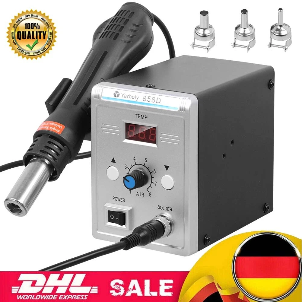

Hallole,
hauptsächlich zum Entlöten in SMD-Platinen möchte ich mir eine
Heißluftlötsttaion zulegen. Als erstes springt einem da das Modell 858D
bzw. Klones entgegen. Ist das für Gelegenheitsbenutzung noch o.k. oder
gibt es mittlerweile etwas "besseres"? Welche der angebotenen Versionen
ist vorzuziehen? Bei ebay gibt es vorwiegend die mit den Drucktaster für
Temp. rechts, mal mit, mal ohne Steckbuchse für den Griffel, ansonsten
gleich aussehend, und die mit den Drucktastern für Temp. links und
rechts. Von der Bedienung her wäre mit rinr Version mit zwei Potis
eigentlich lieber, aber die gibt es nur selten und nur von ausländischen
Anbietern.

Bei der mit dem male Stecker in der Station kann man ohne eingestecktem
Kolben an Netzspannung langen.

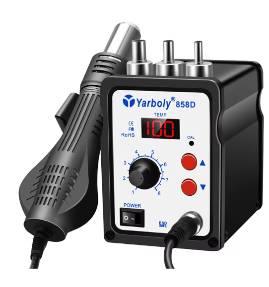

von Mark K. (mamikoe)

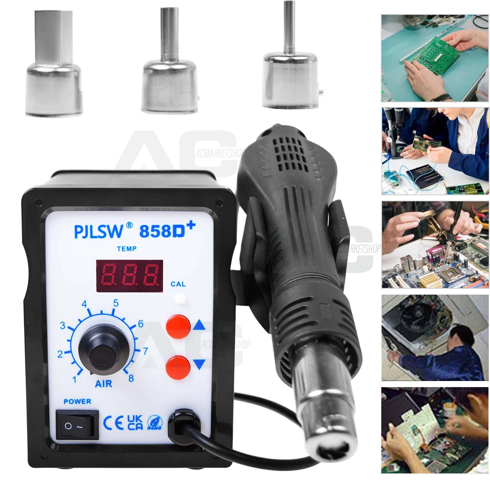

Also ist es völlig wurscht, welches 858D-Modell ich kaufe, ob diese
https://i.ebayimg.com/images/g/VgAAAOSwPJBl2VYd/s-l1600.webp
oder
dieses
https://i.ebayimg.com/images/g/GOYAAOSwTc9mVVN5/s-l1600.webp
als die derzeit bei ebay hauptsächlich angebotenen Modelle.
Ob nun mit Stecker für den Griffel oder fest verdrahtet, wenn
angeschlossen oder immer ausgeschaltet wenn ausgesteckt ist es ja
wurscht. Und alles andere scheint, wie ihr sagt, ohnehin Zufall zu sein.
Die Beschreibung ist nach meinem Verständnis bei allen gleich und auf
irgendwelche konkreten Auskünfte der chinesischen Verkäufer braucht man
erst gar nicht zu hoffen.
Ich hatte die Hoffnung, daß jemand aktuell ein Gerät gekauft hat und
"empfehlen" kann.
Empfiehlt es sich, weitere Düsen zu kaufen? Da gibt es so neckische
Modelle mit im Quadrat angeordneten Schlitzen ...

Ich würde an deiner Stelle auf den Stecker verzichten. Ist eine
Gefahrenquelle mehr.
