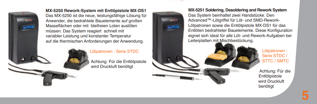

wir haben bei uns auf der Arbeit eine Metcal Löstation MX-5251 mit
dazugehöriger Entlötpistole. Die Frage ist wie und was ich da
anschließen muss ?
Druckluft oder Vakuum? Ich konnte keine Unterlagen finden die sagen was
da ran soll. Wir haben bei uns in der Ecke weder das eine noch das
andere. Hat jemand sowas im Betrieb und kann uns einen Tip geben was wir
kaufen müssen damit wir die Entlötfunktion unsere Station nutzen können

Leider steht nur in der Beschreibung bei Farnell etwas. Allerdings
ziemlich unverbindlich. Und ich vermute stark, dass diese "Druckluft"
eigentlich "Vakkum" heißen müsste....
> Wir haben bei uns in der Ecke weder das eine noch das andere.
Kauf ein Gerät, das die Pumpe schon eingebaut hat:
https://de.farnell.com/metcal/mfr-1351/l-t-entl-tsystem-interne-pumpe/dp/1909695

In der Bedienungsanleitung zur MX-DS1 steht steht zur
Druckluftversorgung: "Der optimale Druck im Betrieb ist 80 psi (5,5
bar)"
https://www.metcal.com/wp-content/uploads/2021/02/Metcal-MX-DS1-User-Guide.pdf

Druckluft.
> da ran soll.
Im Handbuch steht:
>> The MX-DS1 is a hand-held desoldering tool which utilizes shop air to
>> create a powerful Venturi vacuum to clean through-holes quickly and
>> efficiently.
shop air = Druckluft
venturi -> Venturi Düse ist in der Entloetpistole eingebaut
https://de.wikipedia.org/wiki/Venturi-D%C3%BCse
Handbuch noch mal genau lesen was genau gebraucht wird. Geeigneten
kleinen Kompressor suchen, möglichst leise. Dazu Adapter und notfalls
Druckminderer.
