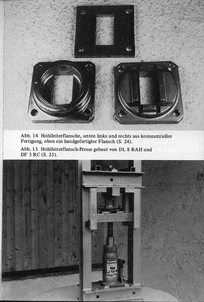

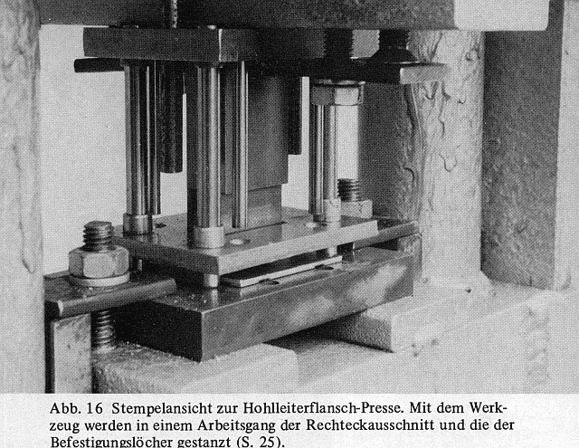

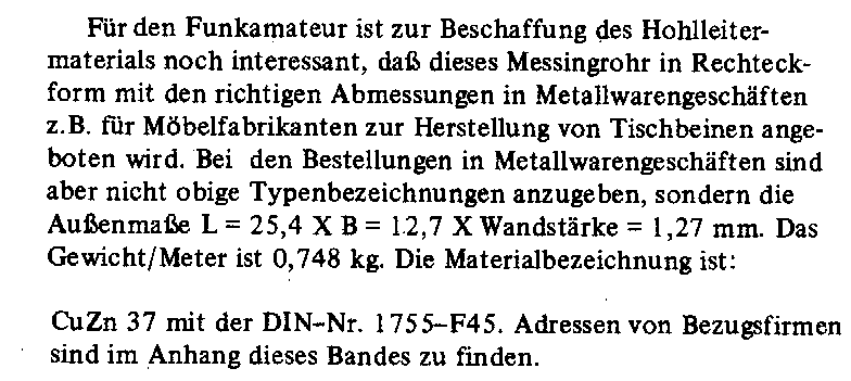

Vor einiger Zeit, oder besser vor ein paar Jahrzehnten gab es mal bei IKEA Tischbeine, die fast die gleichen Querschnitte wie diese Hohlleiter hatten. Einige Funkamateur hatten sich damals diese besorgt und passende Hohlleiter (für X-Band) daraus gebaut. Die Flansche wurden aus Messingblech mit einem speziell dafür angefertigten Stanzeisen zusammen mit der Kraft eines Wagenhebers herausgestanzt. Ich glaube, dass dieses Thema in der bekannten UHF-Unterlage von DJ9HO beschrieben steht. Alle Angaben ohne Gewähr für Richtigkeit und Vollständigkeit.
Nein, die Stanze ist auch im genannten Reithofer-Buch gezeigt. Dazu gab es die Beschreibung, wie die gaaanz vorsichtig in Betrieb genommen wurde, die Hydraulikpumpe um die Türecke herum aufgestellt, falls es doch einen großen Schlag lässt. Ich habe damals seinen Diavortrag auf der Münchner Amateurfunktagung gesehen. Die Tischbeine sind hier auch genannt.

@Christoph db1uq K. Die im Tischbeine.png angegebenen Daten entsprechen WR90 (8,20-12,40 GHz) Manchmal schafft's auch der Zufall.
