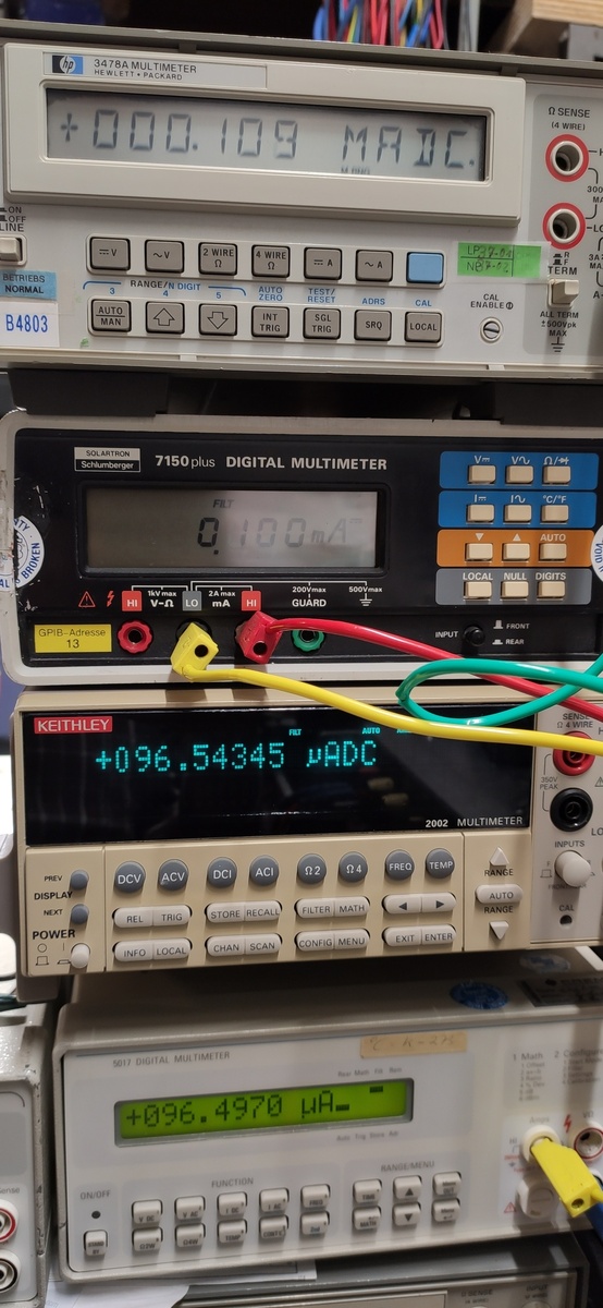

von Armin X. (werweiswas)
JHE schrieb:
> Gute Auflösung in kleinen Messbereichen, ich mache recht viel im Bereich
> <1mA und da wäre es gut, wenn das DMM zuverlässlich zwischen 300µA und
> 90µA unterscheiden kann...
Da fällt das 7150, welches ich dir anbieten könnte schon fast raus.
Müsste ich heute Abend mal wieder checken. War diebezüglich mal ganz
überrascht.
Das hätte dafür aber auch noch per PT100 eine hochauflösende
Temperaturmessmöglichkeit.
Gruß Armin

von JHE (Gast)
> überrascht.
Das wäre super. Laut spec müsste das ja eigentlich noch ganz gut mit
abgedeckt sein.

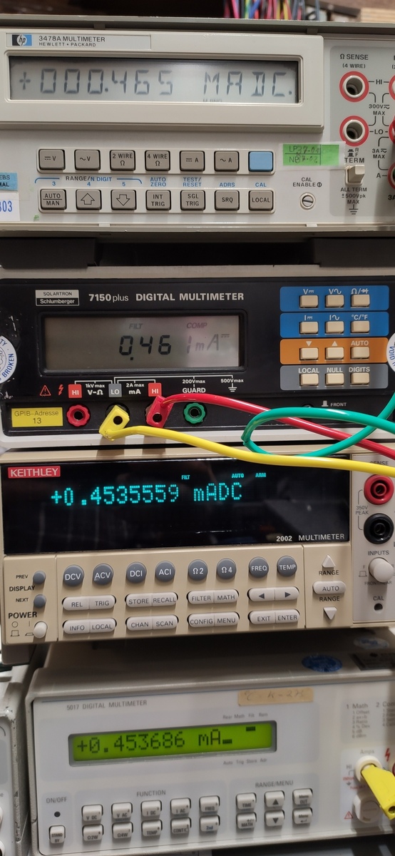

Ich hab hier sogar das 7150Plus.
Das kann auf 6 Digits geschalten werden. Sollte datentechnisch aber
dennoch eher in der Klasse der 5,5 Digits bleiben.
Bis 1.999999 zeigt es aber bis zu 6,5 Digits an und auch der von dir
angesprochene Strombereich wird bis auf 1μA aufgelöst wobei die letzte
Stelle wie immer nur fürs Auge ist.

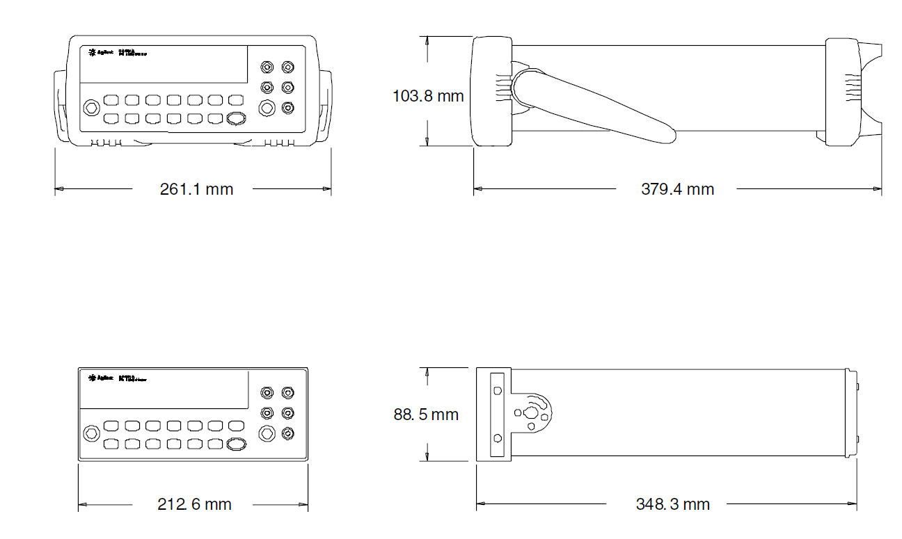

Naja, bereits deine Beschränkung auf max. 30 cm Tiefe schließt schon
viele ältere, aber gute Geräte aus, wie das 34401A (ca. 40 cm).

von Wolf17 (wolf17)
900ss schrieb:
> Ist aber tiefer als 300mm wenn ich nicht irre. Keine Lust zu messen jetzt
356mm  https://www.instrumex.de/datasheet/3478A.pdf
von Wolf17 (wolf17)
348/379mm

von Dieter W. (dds5)
Die Kisten sind fast alle tiefer als die gewünschten 30cm.
DMM6500 hat 387mm und bspw. UT8804E hat 381mm.

90µA von 300µA zu unterscheiden, schafft eigentlich fast jedes
Handmultimeter vom Lebensmitteldiscounter.
Allerdings passt vom Keysight 34450A die Tiefe nicht ganz zu deinen
Anforderungen. Da schlägt alleine das Gerät mit 303 mm zu Buche und dazu
kommt noch der Kaltgerätestecker (ggf. gewinkel nach oben/unten)
https://www.meilhaus.de/34450a.htm
Bis das Gerät in das von dir genutzte Preisfenster rutscht, vergehen
allerdings noch ein paar Jahre. Die Vorgänger sind zwar auf dem
Gebrauchtmarkt günstiger, bauen bis zu einem gewissen Jahrgang aber
deutlich tiefer.
Investiere in etwas richtiges - da hast du länger etwas von.
> HP 34401A
Das meinte ich mit älteren Vorgängern:
Bautiefe 374 mm + Netzstecker

von Andreas M. (elektronenbremser)
Anforderungen. Da schlägt alleine das Gerät mit 303 mm zu Buche und dazu kommt
Der ist am Gerät und bei der Gesamttiefe schon berücksichtigt falls er
etwas über das Gehäuse stehen sollte.

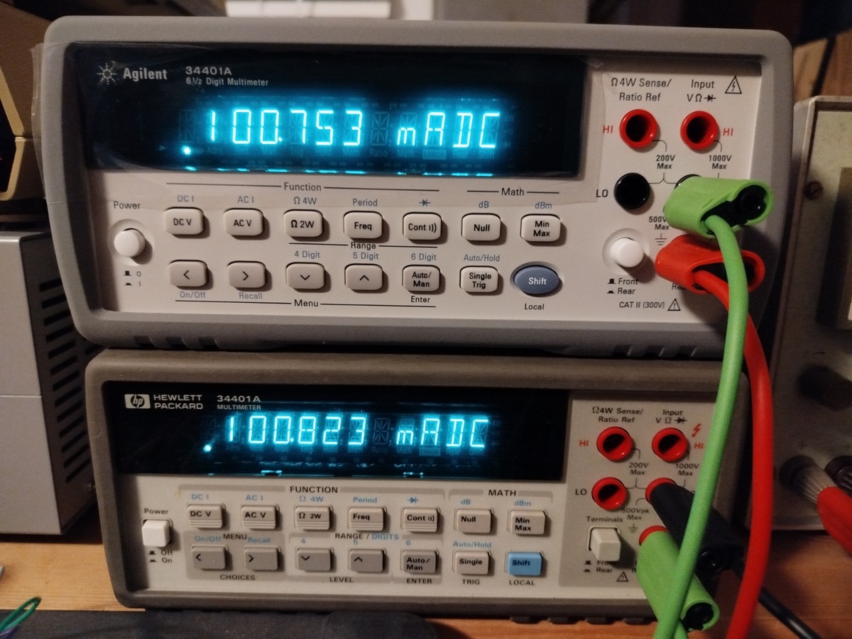

von Johannes F. (jofe)
Ich habe mir auch so ein NOS Agilent 34401A gegönnt, obwohl ich bereits
ein älteres, noch als HP gelabeltes hatte. Ich wollte mal schauen, wie
groß die Abweichungen zwischen beiden sind: bei 10 V DC sind es um die
7 µV Unterschied, entsprechend 7 ppm. Und im DC-Strombereich immer noch
bei 100 mA nur 70 µA Differenz, entsprechend 0,7 Promille. Und das,
wohlgemerkt, noch im kalten Zustand.

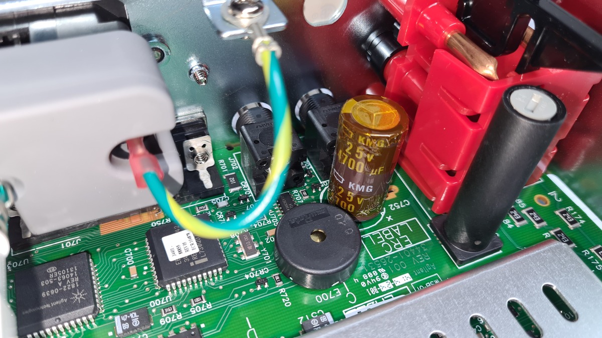

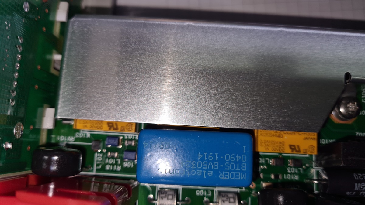

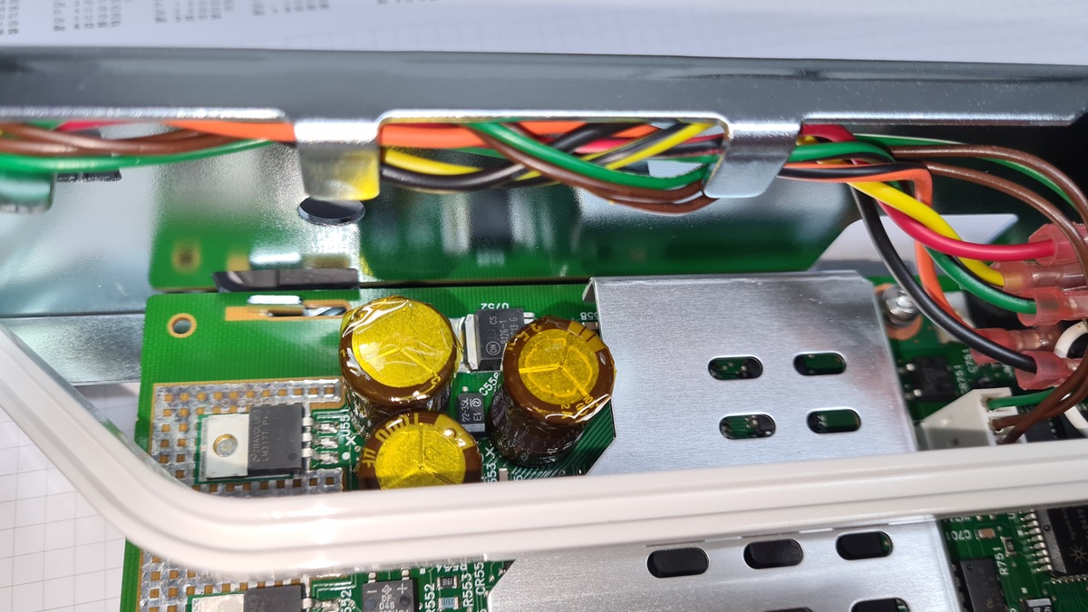

von Soul E. (soul_eye)
Axitest hat die Elkos erneuert. Da sind jetzt Nippon Chemicon KMG drin
(1000h @105°C), und die sind als Auslaufschutz nochmal in Kapton Tape
eingewickelt.
Natürlich ist das blaue Meder-Relais drin, also keine Kollisionsgefahr
mit den surge arrestern. Das rote COTO war breiter und lag an den
Funkenstrecken an, was gelegentlich Überschläge plus defekter ADC ergab.
Wer ein altes HP 34401A hat: Relais kontrollieren und ggf eine Lage
Isolierband aufkleben.

von Bastian K. (b0b45)
Hey,
ich hab bei meinem auch mal nachgesehen, hier die Bilder.
Was für Elkos sind denn Ursprünglich verbaut?
Edit: ich bin mir nicht mehr sicher, ob die Elkos wirklich neu sind. Bei
den 4700µF Messe ich nur noch 4000µF, bei den 2200µF nur noch 1900µF.
Bastian K. schrieb:
> Hey,
Nippon Chemicon KME. Quasi die Vorgängerserie.
Das ist heutzutage normal. Ich habe mir mal die Mühe gemacht, eine Rolle
Nichicon WD durchzumessen. Die lagen alle an der unteren Grenze der
Kapazitätstoleranz. Spart halt 2 mm Alufolie pro Bauteil.
von Uwe E. (uexude)
Bei 10V sind 7µV wieviel ppm?
Bei Dir ist der Unterschied der beiden Messgeräte von 70µV aber dennoch
7ppm.
Das ist gut.
Gruß,
Uwe
von Uwe E. (uexude)
Hobby B. schrieb:
> und beide sind völlig Identisch
Auf 2 Dezimalstellen, 3 oder mehr?
Uwe
Da hatte ich mich wohl vertippt – ich meinte natürlich 70 µV, wie auch
auf dem Display zu sehen ist. Aber die 7 ppm stimmen ja.
