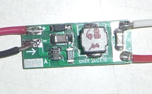

Ich habe seit 2 Jahren das TR1035+ von Aliexpress.
Damit bestimme ich die Innenwiderstände meiner LiFePO4 Akkus. Diese konnte ich mit 0,16-0,17 mOhm messen.(EVE LF280Ah) Natürlich 4-Leiter Messung.
Nun, man kann auch jegliche niederohmige Widerstände messen, z.B Shunts. Oder auch Spulen. Dank 4-Leitermessung recht genau.
Die testweise Suche nach dem Gerät hat mir das Ergebnis gebracht: https://de.aliexpress.com/item/1005006151499051.html
Sieht fast genauso aus wie mein TR1035+ Mir unverständlich, wie man das zu dem Preis anbieten kann. Hoffentlich kein Fake.

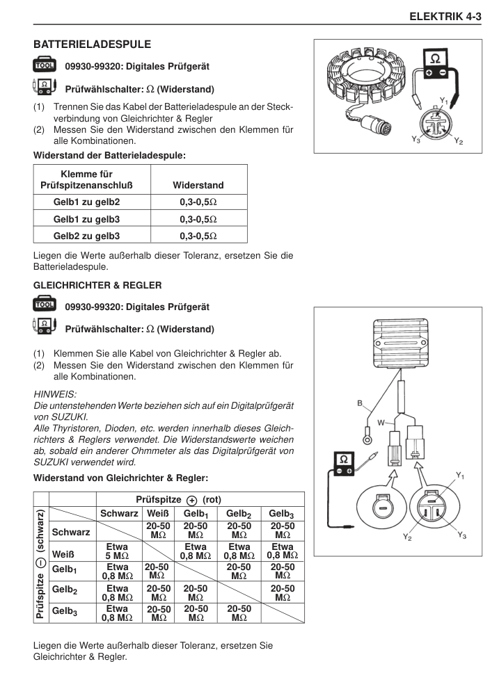

vielen Dank für die rege Teilnahme an meiner Fragestellung. Tatsächlich bin ich wohl mit "2 Stellen hinterm Komma" zu genau gewesen. Aber eine Stelle hinterm Komma muss ich schon genau messen.

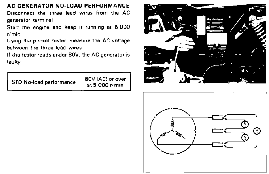

Ich halte diese Messung für Unfug, ist das ein originales Handbuch?
Mir ist an einer GS1100G die Lichtmaschine gestorben, ich habe die neu gewickelt und getränkt. Leider ist die wieder verreckt, nach einem weiteren Versuch habe ich dann zähneknirschend einen neuen Stator gekauft.
Die Wickel sind so niederohmig, dass ich weder per Ohm noch Induktivität etwas messen konnte. Das Handbuch gibt es andes vor: Abklemmen und bei etwas Drehzahl die Leerlaufspannung der drei Phasen gegeneinander messen. Und tatsächlich, da sieht man, dass ein Paar deutlich abweicht, eindeutig.
Mal im Internet stochern, da finde ich eine gleichartige Anlage: https://www.manualslib.com/manual/1228533/Suzuki-Gs1100l-1980.html (ab Seite 251)
Das wird bei jeder Japan-Drehstrommaschine ähnlich sein.

Mal bitte nachdenken, wie der Stator aufgebaut ist. Da sind drei oder vier Pole in Reihe und haben in Summe um 0,4 Ohm. Wenn nun einer dieser einen Windungsschluß hat, wie weit wird sich das auf den Gesamtwiderstand auswirken? Das ist nicht meßbar, wenn man nicht drei Nachkommastellen messen kann - Abhaken, elektrische Grundlagen nicht verstanden.
#7773961
Die Werte (0,3 - 0,5) geben nur die Größenordnung an. Du solltest mit Deinem Multimeter Kurzschluss und Kabelbruch unterscheiden können.
Für Kurzschluss die Messstrippen zusammenhalten und a) den 0-Wert aufnehmen und b) schauen ob die Schwankung mehrere 10tel Ohm ausmacht (dann ist es nicht brauchbar).
Aber ein Multimeter, dass konstant 0,6 im Kurzschluss anzeigt und 0,9-1,0 bei den 3 Wicklungen, ist durchaus geeignet.
