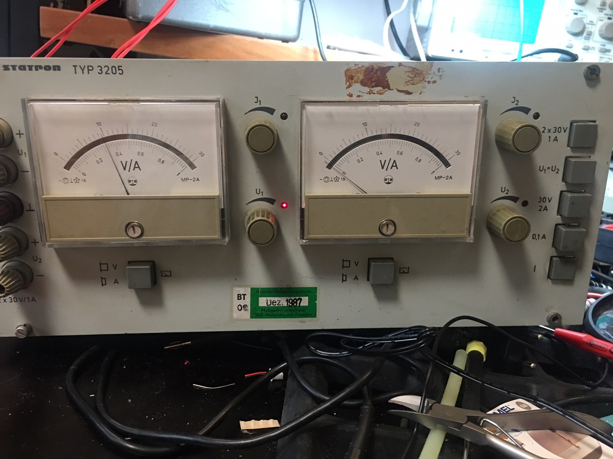

von Michael R. (dranske)
Hier das Bild bitte
von Jörg R. (solar77)
Michael R. schrieb:
> Hier das Bild bitte
Das ist doch ein Glücksfall, auch ohne Schaltplan:-)
Das Gerät hat wohl 2 identische Kanäle, die über Taster kombiniert
werden können. Du kannst also Vergleichsmessungen mit dem intakten Kanal
durchführen.
Aktuell sind die Ausgänge unabhängig voneinander betrieben. Was mir
direkt auffällt ist dass beim defekten Kanal keine LED leuchtet um die
Betriebsart anzuzeigen, also CV bzw. CC. Das hast Du ja auch
geschrieben.
Du schreibst das Widerstände heiß werden, also fließt Strom. Das ist
doch ein guter Ansatzpunkt. Was misst Du am Ausgang des defekten Kanals
(Netzteil ausgeschaltet!) für einen Widerstand. Evtl. ist eine parallel
zum Ausgang geschaltete Diode defekt, oder ein Kondensator.
Das nur mal als erst Ansatz.
Zeige auch mal Fotos vom Inneren des NT.
Weißt Du wie es zu dem defekt gekommen ist? Akku zum laden verkehrt
herum angeschlossen?
Das Ding ist recht komplex aufgebaut, das zu reparieren macht keinen
Spaß... so viel kann ich direkt verraten.

von Benjamin K. (bentschie)
Bei meinem 3205 war dazumal eine der beiden LEDs hochohmig. Damit ging
einer der Regelkreise nicht mehr.
Ich glaube mich zu erinnern, das ich volle Spannung am Ausgang hatte.
Und bei dir leuchten ja auch keine LEDs.
von Lu (oszi45)
Ein Foto der kranken Leiterplatte wäre nützlich.
Man könnte auch mal Spannungen mit der kranken Seite vergleichen.

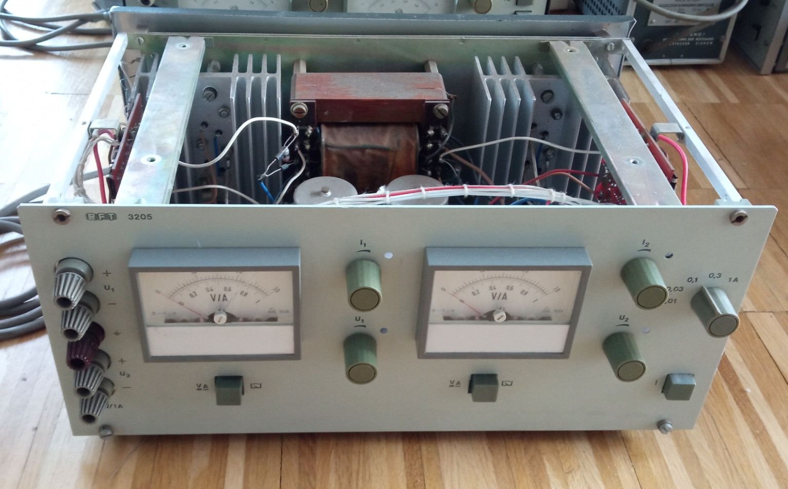

von Johannes F. (jofe)
Man verzeihe mir bitte, dass ich mich mit einer grundsätzlichen Frage
zum 3205 hier 'ranhänge: Mich würde interessieren, warum dieses Modell
in zwei sehr verschiedenen Ausführungen gebaut wurde: die eine Variante
vorn als Statron, die andere als RFT (hinten am Typenschild aber auch
"VEB Statron Fürstenwalde") gelabelt.
Unterschiede bestehen schon an der Frontplatte: "Statron" hat rechts
vier Schalter, wovon die oberen drei Radiobuttons zur Auswahl von
entweder 2×30V;1A, U1=U2 oder 30V;2A sind, der unterste (über dem
Netzschalter) verringert Imax auf 0,1A. Dagegen hat das "RFT" rechts
(statt der vier Schalter) einen 5er-Stufendrehschalter zur Auswahl des
Strombereichs.

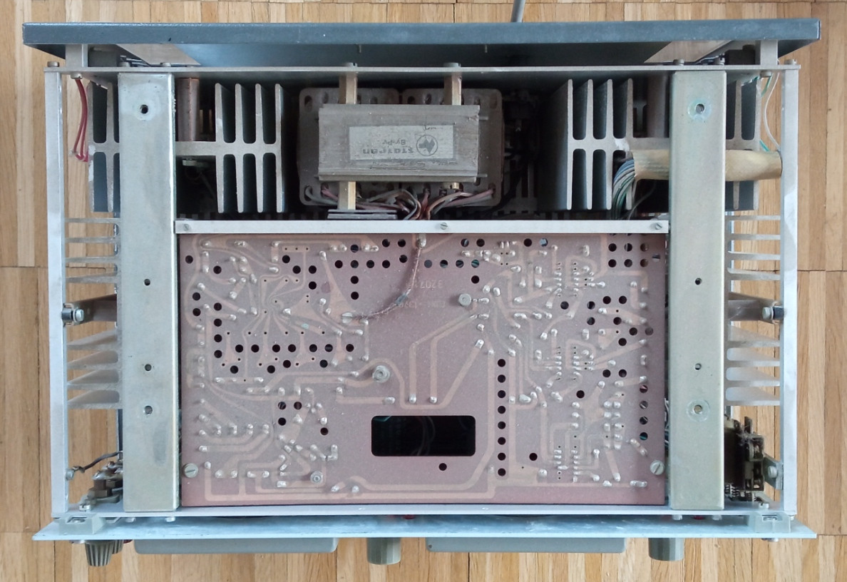

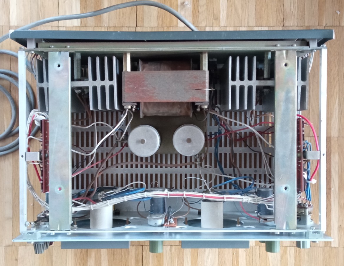

Schaut man ins Innere, fällt auf, dass beide Varianten sehr verschieden
aufgebaut sind: Das "Statron" besitzt oben und unten mittig große
waagerechte Leiterplatten, das "RFT" nur rechts und links zwei kleine
vertikale; beim "Statron" sind die Leistungstransistoren auf vier
Kühlkörper verteilt, beim "RFT" aber nur auf zwei ähnlich große. Zudem
haben auch die Trafos unterschiedliche Bauformen.
Hinsichtlich der Kühlkörper drängt sich mir die Frage auf, wie es sein
kann, dass die gleiche maximale Leistung (auf beiden Typenschildern
steht auch 120W) beim RFT mit nur der Hälfte der "Kühlmasse" verheizt
werden kann. Ist das RFT-3205 etwa weniger "konservativ" ausgelegt?
