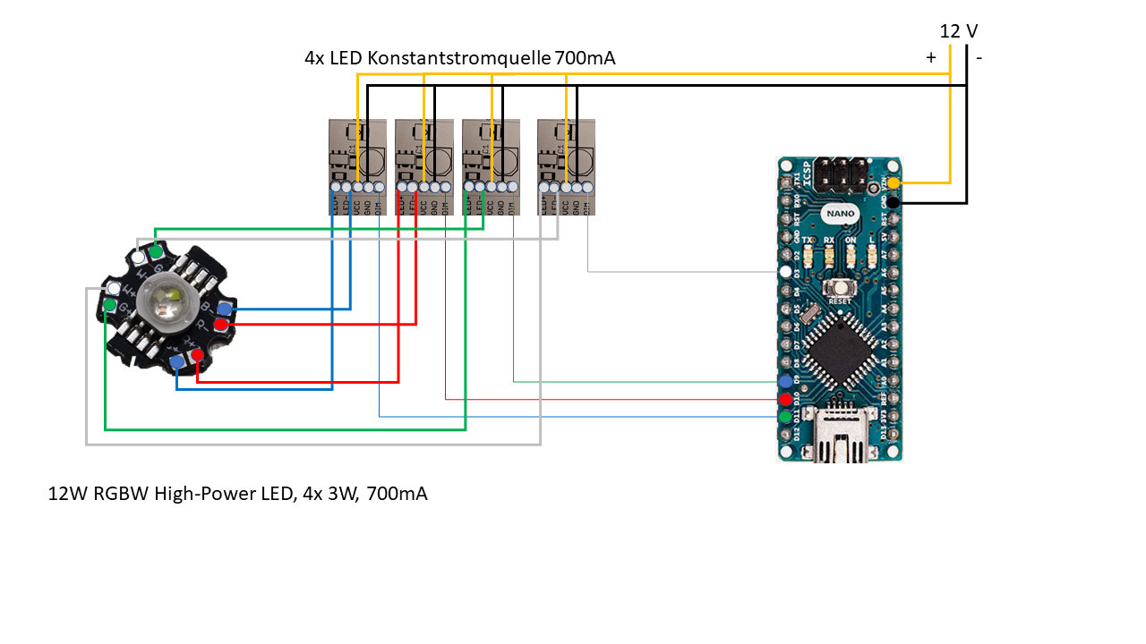

ich versuche gerade eine Highpower LED mit einem Arduino zum laufen zu
bekommen.
ich verwende neben dem Arduino Nano
folgende Bauteile:
LED Konstantstromquelle 700mA
https://www.led-stuebchen.de/de/3x-bausatz-led-konstantstromquelle-700ma
12W RGBW High-Power LED, 4x 3W, 700mA
https://www.led-stuebchen.de/de/12w-rgbw-high-power-led-4x-3w-700ma
ich verwende ein 12V Gleichstromnetzteil mit 10 A
Da ich jede Farbe einzeln steuern möchte habe ich 4x die KSQ im Einsatz
wenn ich die KSQ mit dem PWM ansteuer funktioniert das auch sehr gut
wenn ich jede Farbe einzeln anschlisse und teste bei zwi LED
gleichzeitig geht es auch noch.
Mein Problem:
Sobald ich eine dritte und vierte LED anschliesse, dann leuchtet eine
der LEDs dauernd. Also ich bekomme keine Farbe einzeln auch wenn das so
im Arduino programmiert ist. (zum Beispiel jede Farbe mal einzeln
durchschalten) Unabhängig welche Farbe. Ich kann die KSQ untereinander
tauschen, das macht keinen Unterschied.
Leider finde ich den Fehler irgendwie nicht.
Ich hatte schon gedacht, es liegt daran, dass sich in der Schaltung die
Kabel überkreuzen und eine Störung in der PWM Leitung verursachen, das
habe ich aber auch ausgeschlossen.
Oder liegt es an der 12V Spannung? Wobei bei einer einzelnen LED
funktioniert alles gut. Auch die Steuerung durch das PWM Signal.
Stromstärke: 700 mA pro Farbe
Rot: 620-625nm, 2.0-2.2V
Grün: 520-525nm, 3.2-3.4V
Blau: 460-470nm, 3.2-3.4V
Kaltweiss: 6000-6500K, 3.2-3.4V
Hat jemand eine Idee an was das liegen könnte ? Ich zweifel irgendwie an
mir selber. Finde den Denk-Fehler nicht.
Danke
PS: die LED ist natürlich auf einem Kühlkörper montiert aber bishe
betreibe ich die eh nur kurz zum testen
von Falk B. (falk)
Es fehlt dein Sketch.
von Gu F. (mikrogusch)
Reicht das Bild nicht aus?
von Falk B. (falk)
Nö. Der Schaltplan ist gut, aber woher wollen wir denn wissen, wie du
die LEDs ansteuerst? Auch wenn das einfach klingt, kann da ein Fehler
drin stecken.

von Thomas B. (thomas2)
Ich würde halt erst mal versuchen, die Stromquellen manuell ohne den
Arduino zu schalten. Wenn ich das Datenblatt richtig interpretiere,
müsste die betreffende LED leuchten, wenn der DIM-Eingang offen ist -
und aus sein, wenn der DIM-Eingang mit GND verbunden ist.
Wenn das nicht funktioniert, ist der Fehler in der Verdrahtung zu
suchen. Wenn das funktioniert, kannst du mit dem Arduino weitertesten.
Dabei sollte man den Fehler natürlich in dem Quellcode suchen, mit dem
er auch tatsächlich auftritt, und nicht in irgendwas gekürztem.
Welche Leitungen verwendest du für den Aufbau? Es ist denkbar, dass der
Spannungsabfall auf der GND-Leitung so groß ist, dass die Steuerung über
den Arduino nicht mehr richtig funktioniert. Ggf. nachmessen.
Alles klar. den Teil hatte ich überlesen und werde das berücksichtigen.
Entschuldigung.
Danke Thomas,
> Arduino zu schalten
bisher hatte ich die Schaltung immer mit dem Arduino betrieben das hat
wie gesagt auch für einzelne LEDs funktioniert mit mehreren eben nicht.
aber ich probiere das mal ohne Arduino aus und schau mal was passiert.
Berichte dann wieder.
Als Leitungen verwende ich ganz normale Kabel (Kupferdraht) mit ca. 0,2
Durchmesser (keine Litze). für die Leitungen für PWM nehme ich dünnere
Litzenkabel.
Nachmessen werde ich.
Danke nochmal
ich habe jetzt das ganze mit einem Arduino UNO probiert und da geht es.
Meine Vermutung ist, dass ich keinen orginal Arduino Nano (sondern von
AZDelivery) verwendet habe. Dachte die guten Rezessionen bei A... würden
passen.
Habe habe jetzt nochmal einen Original bestellt.
Melde mich wenn ich dann immer noch Probleme habe.
Danke auf jeden Fall
Gusch
von Rainer W. (rawi)
Das sind ein paar Platinenphotos mit bunten Linien verbunden.
Zitat aus Wikipedia:
Ein Schaltplan, auch Schaltbild, Schaltskizze oder Schaltungsschema, ist
eine in der Elektrik und Elektronik gebräuchliche grafische Darstellung
einer Schaltung. Sie berücksichtigt nicht die reale Gestalt und
Anordnung der Bauelemente, sondern ist eine abstrahierte Darstellung der
Funktionen in Form definierter Symbole für die einzelnen Bauelemente und
deren elektrische Verschaltung.
https://de.wikipedia.org/wiki/Schaltplan
Der Schritt der Abstraktion in einem Schaltbild besteht nicht nur im
Malen der Verbindungen als gerade Striche.
Wenn man von den Photos absieht, geht der Plan vielleicht als
Blockschaltbild durch, wobei auch dort die Darstellung normalerweise so
gewählt ist, das die Signalfunktionen und der Signalfluss daraus klar
erkennbar sind.
Wenn etwas bei wenig Strom funktioniert und bei mehr anfängt zu spinnen,
wären die stromführenden Verbindungen die ersten Verdächtigen
(Spannungsabfall messen)
