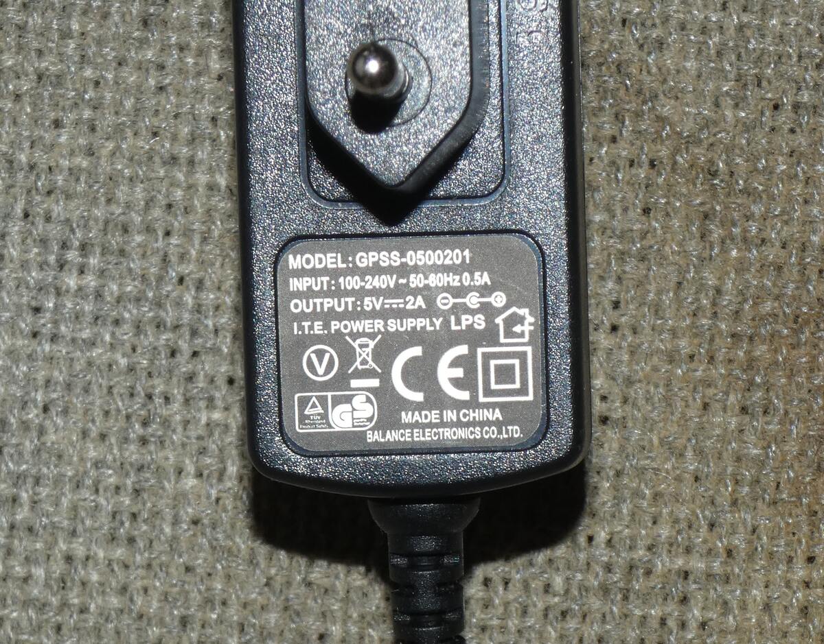

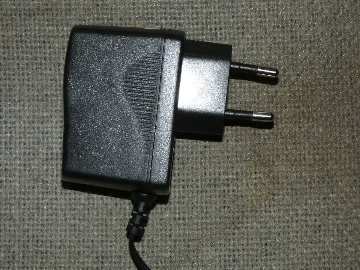

ich bin kein Elektroniker, bastle aber gern mit Strom. Mein heutiges
Problem ist ein Schaltnetzteil. Es stammt von einem USB-Ladegerät und
funktioniert tadellos. Die Weihnachtszeit steht bevor und ich möchte mit
diesem Netzteil ein beleuchtetes Fensterbild betreiben. Für die
Beleuchtung habe ich mehrere LED's in Reihe und parallel geschaltet um
mit den 5V 2A des Netzteiles auszukommen. Leider liefert das Netzteil
aber keinen Strom. Was muß ich der LED-Schaltung noch verpassen, damit
das Netzteil "anspringt"? Ich weis das Schaltnetzteile eine Mindestlast
brauchen und habe es schon mit Widerständen (Poti bis 22kOhm) probiert.
Leider ohne Erfolg. Bitte helft mir, da wie gesagt Weihnachten immer
näher kommt.

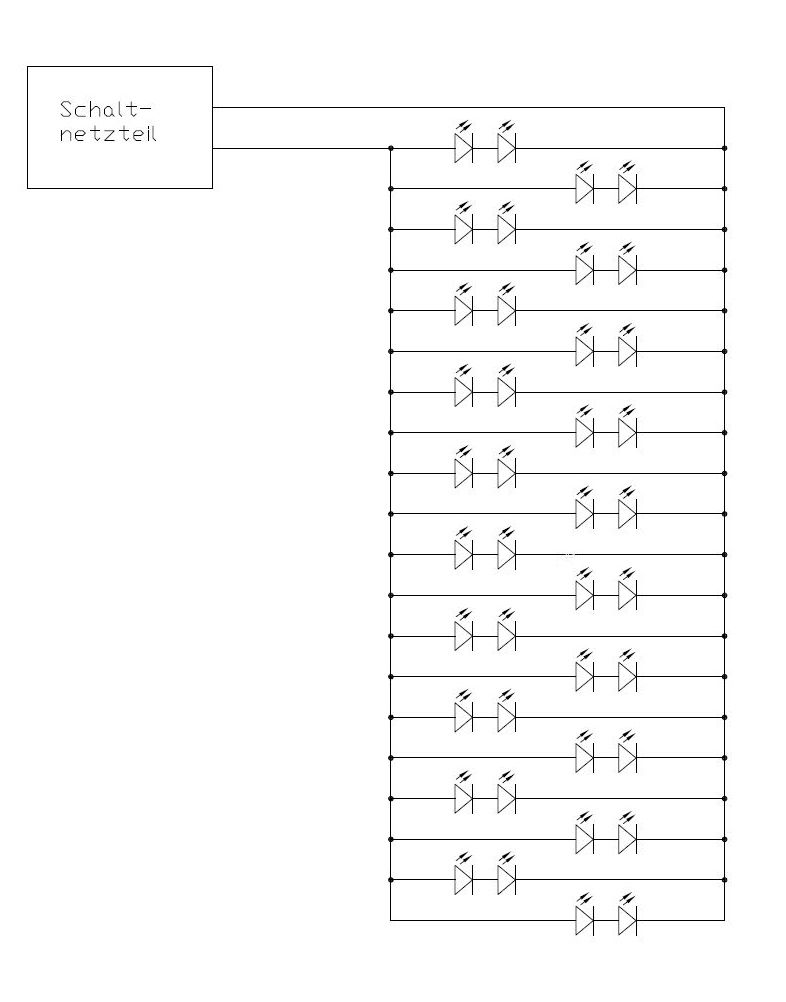

von H. H. (Gast)
Zeig deinen Aufbau.

> Für die Beleuchtung habe ich mehrere LED's in Reihe und parallel
> geschaltet um mit den 5V 2A des Netzteiles auszukommen.
Mit 5V kannst Du da nicht mehrere in Reihe schalten. Zumindest
keine weissen (blauen).
> und parallel geschaltet um mit den 5V 2A des Netzteiles
> auszukommen.
Wenn Du mit den 5V des NT auskommen willst, darfst Du max. 2 rote oder
ev. grüne/orange in Reihe schalten, aber 5V reichen nur für eine weiße
oder blaue (in Serie). Du mußt also Deine LEDs parallel schalten und
optimalerweise jeder davon ihren eigenen Vorwiderstand spendieren. (So
in etwa 1k5 - 2k für 1mA Strom durch eine weiße oder blaue LED, für 5mA
1/5 davon usw. bis runter auf 100Ohm für 20mA.)
Mit den 2A Deines NT könntest Du so bis zu 100 parallele LEDs mit je
20mA versorgen.

H. H. schrieb:
> Zeig deinen Aufbau.
Und zeig einen Schaltplan mit Typbezeichnungen, wo man sieht, wie die
LEDs in Reihe und parallel geschaltet sind.

Ein Schaltnetzteil das seine Spannung nicht erreichen kann weil Dioden
mit ihrer zu niedrigen Flussspannung es daran hindern, schaltet eben
wieder ab. Nicht ohne Grund gibt es spezielle 'LED Netzteile'. Wobei bei
dir vermutlich 2.5V pro LED einfach nicht zum Leuchten ausreichen.

von Frank R. (frank_o0601)
Ich habe mal Fotos meines SNT gemacht. Mal sehen was Ihr dazu sagt. Das
mit einem Kondensator als Vorwiderstand habe ich bereits bei mehreren
LED's gemacht. Teilweise bei Statusanzeigen elektrischer Geräte und auch
bei Beleuchtunng mit mehreren LED's. Funktioniert übrigen tadellos, man
muß nur auf entsprechende Isolation achten.
von Sherlock 🕵🏽‍♂️ (Gast)
Ich habe eins in dieser Bauform, dass im Leerlauf fast 7V liefert.
Ansonsten fällt mir dazu spontan nichts ein. Es sollte eigentlich wie

von Martin R. (solderwave)
Wenn ich mir den Schaltplan so anschaue... die Kathoden auf Plus gelegt?
von Michael B. (laberkopp)
GEMESSEN hast du offenbar immer noch nicht.
Was soll das ?
Rein rechtlich könnte man darauf hinweisen, dass dein Netzteil nicht für
Beleuchtungszwecke bestimmt ist, die LED Versorgung also kein
bestimmungsgemässer Gebrauch ist und daher kein Genöle angebracht ist
wenn es in der Verwendung nicht funktioniert.
Es wird aber funktionieren
> gelegt?
wenn man es richtig anschliesst (wobei der Schaltplan stimmt, aber wer
weiss wie der Aufbau erfolgt).
