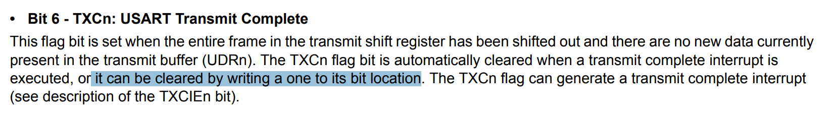

Ohne _delay_ms(2); werden Werte beim tx verschluckt.
Was ist bei der Wartefunktion falsch??
    UCSR0A &=~ (1<<TXC0);
    serial_char((x>>(0*4)) & 0xff);
    while(!(UCSR0A & (1<<TXC0)));
Danke für Unterstützung
Damit wird TCX0 NICHT gelöscht! Eher so.
UCSR0A |= (1<<TXC0);
Ja, so!
Außerdem prüft man für das Senden meistens UDRE0, denn damit kann man lückenlos senden. Das ist ja der Witz des Sendepuffers. Nur beim letzten Byte prüft man TXC0, um dann den Tranceiver wieder auf Empfangen bzw. Tristate zu schalten. Siehe Anhang. Solche Daten übergibt man aber besser als Pointer auf ein Bytearray, nicht als 64 Bit Zahl.

Falk B. schrieb:
Außerdem löscht man das TXC0 Flag, indem man eine 1 reinschreibt! Klingt komisch, ist aber so! RTFM!
Das wird es sein - Ich habe extra ins fucking Manual geguckt - aber da war wohl noch was an anderer Stelle.

Karl K. schrieb:
An der falschen Stelle. Da wunderst es eher, dass überhaupt was sinnvolles übertragen wird...

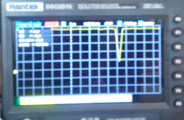

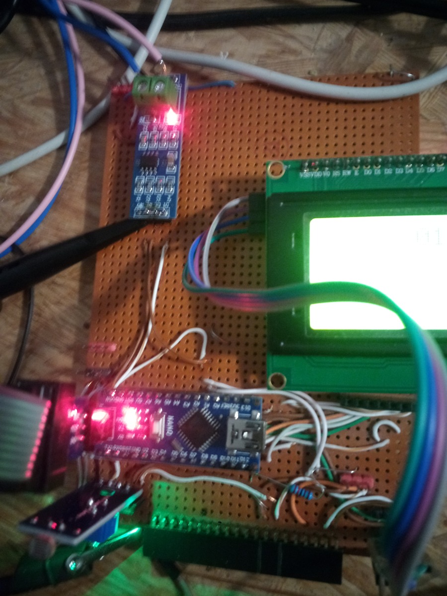

jetzt bräuchte ich doch noch mal Hilfe:
Ich habe drei rs485-terminals: WR, PC, M328
Senden M328-PC und M328-WR und PC-WR geht.
Empfangen PC-WR, M328-PC(Bild1) geht.
Empfang M328-WR(Bild 2 +3)kommt kein brauchbares Signal.
Woran kann das liegen? Ist der Adapter unbrauchbar?
Wer sagt das? Wie hast du das gemessen?
Glaub ich nicht. Das kann alles Mögliche sein.
Nutze dein Steuersignal für den Tranceiver (PC2) als Trigger zur Messung mit dem Oszi (Kanal 1). Dann siehst du die Sendedaten vom Arduino zum Wechselrichter und dessen Antwort (Kanal 2). Damit kannst du eine systematische Fehlersuche starten.
Nö. Es ist deine Software.
OP #7775583
Falk B. schrieb:
Senden M328-PC und M328-WR und PC-WR geht. Wer sagt das? Wie hast du das gemessen?
Ich sende die Zeichenfolge (0x010300000001840a) an den Wechselrichter. Wenn der Wechselrichter "0x0103020005 + 2byte crc" antwortet, funktioniert die Kommunikation in beide Richtungen.
Die Oszi-Bilder 2+3 sehen erkennbar anders aus als Bild 1. Die dreieckigen Zacken können nicht als eindeutige digitale rs485-Signale ausgewertet werden - Hardwareproblem. Der Adapter ist in der Lage, Signale vom PC umzuformen - nicht jedoch Signale vom WR. Die sind vermutlich ein bisschen anders und daher in einem Grenzbereich, den der Adapter nicht auswerten kann.
Ich hab den Adapter gewechselt und sehe jetzt die richtige Antwort des WR - 01-03-02-00-05 zumindest auf dem Oszi (Bild 4/ mangels Kabel per Camera). Das Signal kommt jetzt richtig auf dem rx Pin an. Den Rest bekomm ich dann - wahrscheinlich - irgendwie hin.
Jedenfalls Danke für die wirklich hilfreiche Unterstützung.
Mal in Ernst. Was soll das? Dein Oszi kann DIGITALE, SCHARFE Screenshots auf USB ausgeben. NUTZE DAS! Nicht diesen verwaschenen Mist mit dem Handy!
Ja welches Signal sehen wird denn da wirklich? An welchem IC an welchem Pin wurde gemessen?
Glaub ich nicht. Ist eher ein Schaltungsfehler deinerseits.
