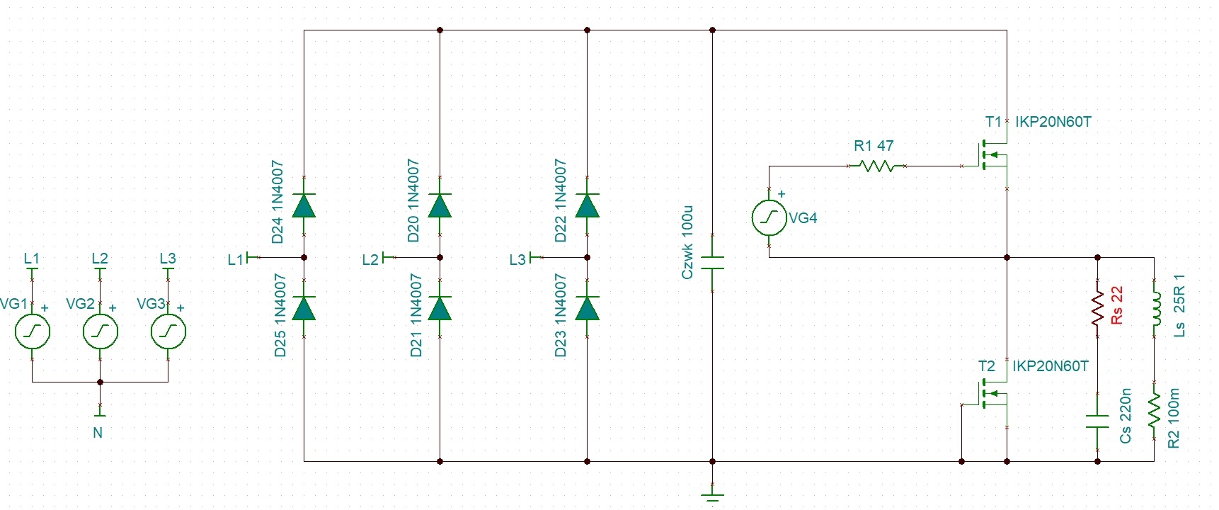

ich muss die leitungsgebundenen Störungen unseres Gerätes besser
unterdrücken. Im beigefügten Bild ist ein Teil der im Gerät verbauten
Elektronik zu sehen - ganz links das Netz, ein B6 Gleichrichter, ein
Zwischenkreiskondensator, ein, eine 2kHz PWM erzeugender IGBT T1, ein
zweiter IGBT T2, von dem nur die Freilaufdiode genutzt wird und daran
angeschlossen eine Spule (25 Ohm, ca. 1H, 2A).
Um die leitungsgebundenen Störunge besser zu unterdrücken, werde ich
wohl zunächst den Gate-Widerstand so weit vergrößern, wie es die dadurch
freigesetzte Verlustleistung zuläßt.
Weiter wurde vorgeschlagen, eine Snubber einzusetzen - und da habe ich
nun die Frage, ob der an der eingezeichneten Stelle korrekt sitzt oder
ob der parallel zum schaltenden IGBT T1 geschaltet werden muss?
Oder ist das sogar letztlich egal, weil für Wechselspannungen Czwk ja
eigentlich einen Kurzschluss darstellt.
Ich bin ferner für weitere Tipps dankbar, wie man die leitungsgebundenen
Störungen, die offenbar von der erzeugten PWM ausgehen (sonst gibt es
weiter nichts schaltendes), besser unterdrücken kann.

Ähmm... welche leitungsgebundene Störungen?
<9kHz (im Großen und Ganzen Oberwellen), 9kHz-150k (recht neu) oder
klassisch 150k-30MHz???
Wenn das so am Netz hängt, dann gute Nacht.
Zumindest eine stromkompensierte Drossel vor dem ZK Kondensator sollte
da hin.
Wahrscheinlich noch ein paar Y-Kondensatoren.
Die Dimensionierung hängt aber davon ab, ob du Gleichtakt oder Gegentakt
Störungen hast. Meist ist es eine Kombination. Das müsste man aber mal
messen?
(HF) Stromzange und/oder LISN hast du?
Snubber dimensionieren ist so eine Sache... den macht man für gewöhnlich
gerade so, dass die Spannungsspitzen passen. Ansonsten wird das Ding
ziemlich heiß.

von Michael B. (laberkopp)
U.G. L. schrieb:
> beigefügten Bild ist ein Teil der im Gerät verbauten Elektronik zu
> sehen
Du hast GAR KEINEN Netzfilter ?
Und die Last hängt auch an einer langen Leitung oder geht es nur um die
Netzzuleitung ?
Der STROM an der Spule ändert sich nur langsam, aber die Spannung an
RS22 springt um 320V, halte die Fläche der Leitung klein und lass nicht
den Kühlkörper mitspringen.
2 Zwischenkreiselkos mit einer Drossel dazwischen als Filter +
Netzfilter am Eingang.

Meine brennenste Frage blieb' bislang unbeantwortet, drum wiederhole ich
noch mal - wo muss der Snubber sitzen, parallel zum IGBT oder parallel
zur Last bzw. Freilaufdiode?

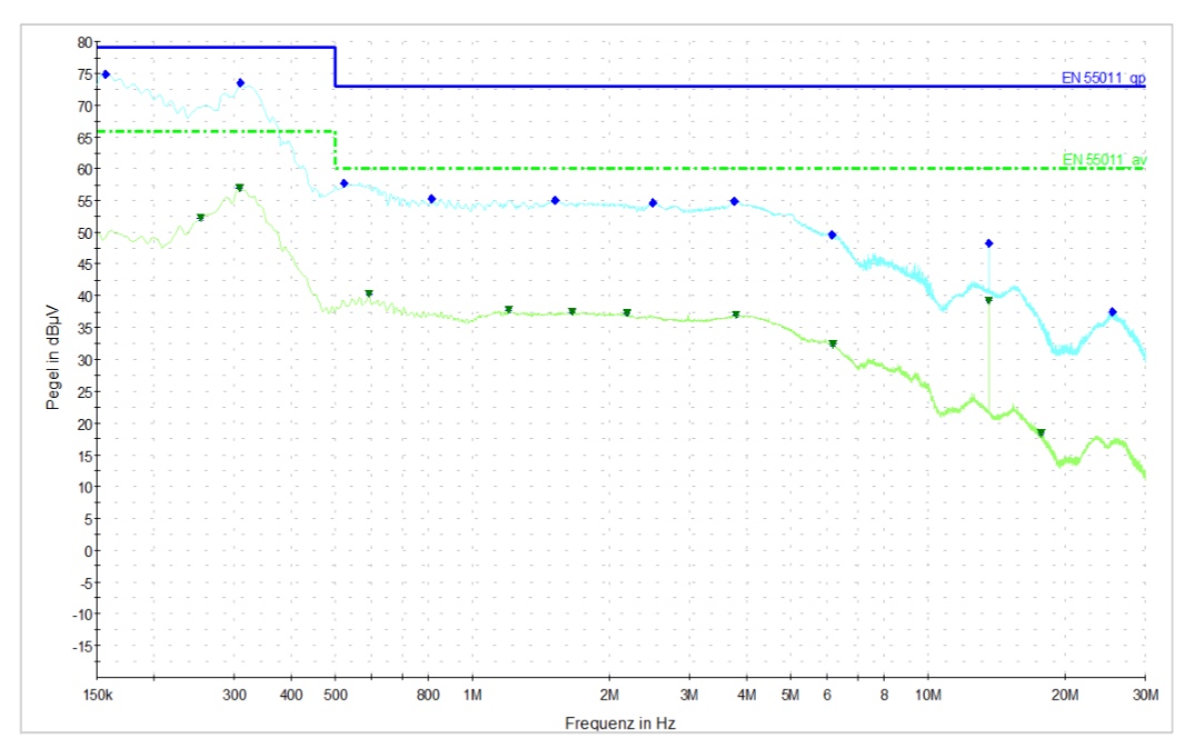

von U.G. L. (dlchnr)

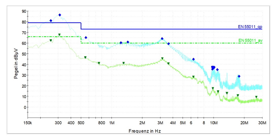

Um gleich mal ein paar Nachfragen zu beantworten, erst mal anbei ein
Plot -
wir sind "klassisch" bei 150k-30MHz unterwegs.

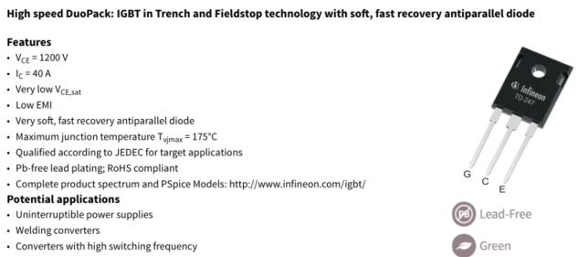

Bei dieser Messung hatten wir schon auf einen LowEMI-IGBT gewechselt und
einen sehr hohen Gate-Widerstand (3k3) eingesetzt, bei dem wir den IGBT
verheizen, wenn wir damit auf Dauer 2A stellen. Die Freilaufdiode war
noch nicht, wie in dem oberen Schaltbild eingezeichnet, durch ein IGBT
ersetzt worden. Dies plane ich ein, weil die Freilaufdiode in den
LowEMI-IGBTs offenbar besonders "weich" sind (die verbesserten
EMV-Eigenschaften der LowEMI-IGBTs sind wohl vor allem auf die
verbesserte Freilaufdiode zurückzuführen).
Wir hatten, weil beim EMV-Dienstleister unseres Vertrauens vorhanden,
mit einer 3 Phasen Gleichtaktdrossel (oder wie immer man das auch nennt)
Messungen durchgeführt und enttäuschend wenig, nämlich gar keine
Verbesserung gesehen. Mit einer normalen Gleichtaktdrossel zwischen
Gleichrichter und Zwischenkreiskondensator haben wir noch nicht
experimentiert (da nicht so einfach in ein vorhandenes Board einzufügen)
- kommt aber auf die to-do-Liste!

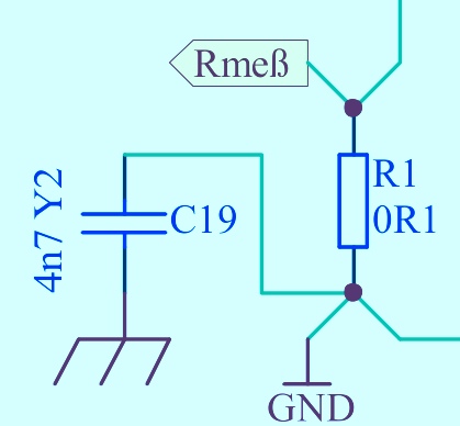

Mit zusätzlichen Y-Kondensatoren war ein kleine Verbesserung zu
erreichen, das werden wir auch noch genauer untersuchen.

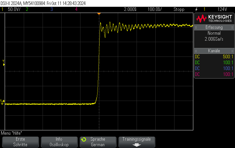

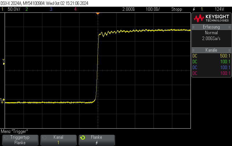

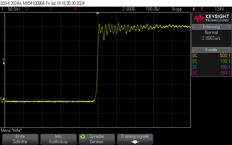

Hier mal eine Oszi-Aufzeichnung von der Schaltflanke gemessen über der
Freilaufdiode.

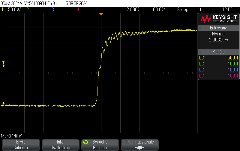

Wir hatten mit einem Elko (wenn ich mich richtig erinner 4,7uF) über der
Freilaufdiode experimentiert - schon beim Einlöten war mir klar, dass
der nicht lange überleben wird (er hielt dann erstaunliche lange) - der
bescherte uns beim Verkogeln eine einzelne "bombige" Messung (kurz bevor
er über den Jordan ging) - deshalb verfolge ich den Ansatz mit dem
Snubber mit erhöhtem Aufwand.

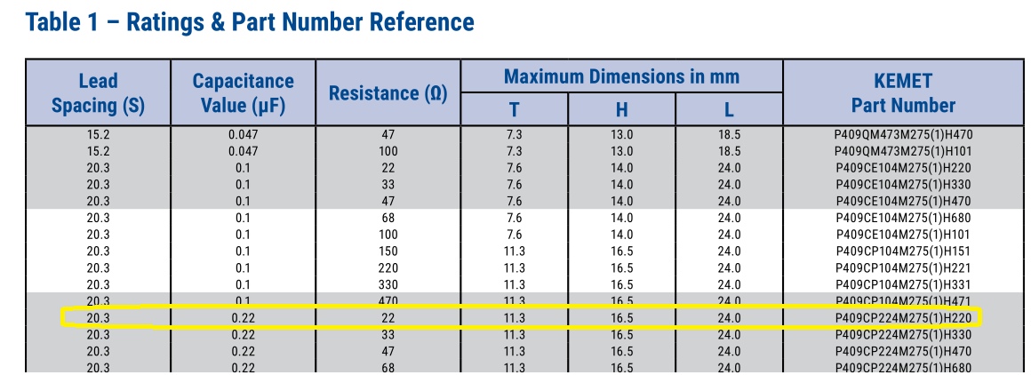

Das PIC zeigt die gleiche Flanke wie oben mit einem käuflichen Snubber
https://www.mouser.de/ProductDetail/KEMET/P409CP224M275AH220?qs=Ad%252Bh9aq9FyVnOyVCwaQslw%3D%3D
Der wird aber schon bei einer Messung ordentlich warm, so dass ich mir
alles ander als sicher bin, dass ein Dauerbetrieb damit möglich wird.
Was er EMV-technisch bringt, wird dann erst die nächste EMV-Messung beim
Dienstleister zeigen.
Der IGBT sitzt isoliert auf Kühlkörper.
von Falk B. (falk)
> Plot -
Was soll denn das sein?
> und
Würde ich nicht machen wollen.
Klingt nach Unsinn.
> ersetzt worden.
Hier spielt auch das Layout eine Rolle.
Für eine popelige PWM mit 2kHz und 2A viel zuviel Aufwand und irgendwie
der falsche Ansatz.
Ja, das nennt man so.
Komisch. Warum außerdem dreiphasig, bei so wenig Strom? Wegen der
Spannung?
Kann man probieren, ist aber eher eine zweitbeste Lösung.
Die meisten Störungen sind Gleichtaktstörungen. Da muss man sehen, wie
vor allem kapazitive Kopplung von den kritischen Punkten der Schaltung
(geschalteter Drosselanschluss) in benachbarte Teile kopplen kann. Gibt
es ein Metallgehäuse? Ist das HF-mäßig mit gut verteilten
Y-Kondensatoren an die Masse vom Gleichtrichter angeschlossen? Ein
Snubber kann helfen, aber die Werte sind viel zu groß! Da reden wir eher
über 100pF und 10-100Ohm! Du willst nur die Flanken ein wenig
abschleifen, im Bereich von 10-20ns!
von Falk B. (falk)
Und wo ist der Kühlkörper elektrisch angeschlossen? Ideal wäre auf Masse
der Schaltung.
von Falk B. (falk)
Kaum, der verheizt MASSIV Leistung beim Schalten, da brennt dir eher der
IGBT weg!
Klar wird der warm, aber das darf er auch! Aber deine Werte stimmen
nicht!
P = U^2 * C * f
  = 560V^2 * 220nF * 2kHz
  = 138W
Die Leistung wird über dem Widerstand verbraten! Kann nicht sein! Dafür

Liegt wie das ganze Gehäuse auf PE - das wird sich auch nicht ändern
lassen.

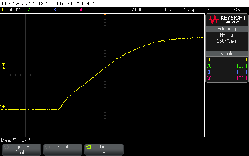

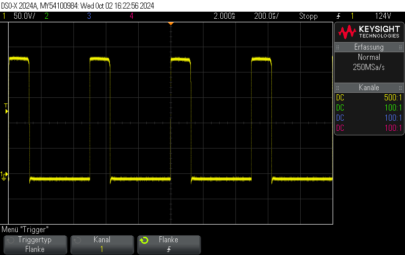

Zum Vergleich mal Oszi-Bilder der PWM mit 3k3 Gate-Widerstand - statt
100ns/DIV sind es hier bei der gezoomten Flanke 200ns/DIV.
von Falk B. (falk)
>> der Schaltung.
> lassen.
HA! Da hast du deinen Auskoppelweg! Vom IGBT koppelt es kapazitiv auf
den Kühlkörper und fließt KLASSISCH unsymmetrisch über PE in alle Welt!
Eine schönere Antenne gibt es nicht. Da nützt auch kein Gleichtaktfilter
an den Netzleitungen, denn PE geht dort nicht durch! Das Gehäuse kann
dann auch OPTIMAL kapazitiv nach außen kopplen!
Ideale Lösung: Kühlkörper auf Masse der Schaltung legen
Workaround: an beiden Enden des Kühlkörpers so HF-tauglich wie nur
möglich auf die Masse der Schaltung koppeln (Y-Kondensatoren), damit die
bösen HF-Ströme auf kürzestem Weg zur Quelle zurück kommen!
von Falk B. (falk)
Man muss es nicht übertreiben! Man braucht nicht 1us Anstiegszeit, das
Problem liegst sowieso woanders! Viel mehr als 100 Ohm Gatewiderstand
würde ich praktisch nicht empfehlen!

Bei dir sind nicht die 2 kHz Schaltfrequenz das Problem, sondern das
hochfrequente ungedämpfte Ausschwingen nach den Flanken.
Falk B. schrieb:
>>> der Schaltung.
>> lassen.
Seltsamerweise wollten wir einen solchen Kondensator raus sparen, weil
er laut Messung nichts bringt - ist der zu klein oder zu groß
dimensioniert?
Plaziert ist er in der Nähe des IGBT und koppelt den PE an einer
Schraube zum Kühlkörper auf Masse.
Falk B. schrieb:
> Ja OK, aber das kann nicht sein. Das Ding brennt dir in weniger als 1min
> ab!
War vorsichtig und hab' die Oszi-Aufnahmen immer innerhalb so 15s
gemacht ;-)
> dimensioniert?
4,7nF sind schon ganz OK.
Ja, solche Lyrik ist sehr gut geeignet, um so ein Problem zu beschreiben

Dann würde ich u.U. mit meinem ersten Snubber (den ich dann eher mit der
darin umgesetzten Leistung im Blick dimensioniert habe) mit 4,7nF und
100 Ohm vielleicht sogar richtig liegen - sehe ich leider erst bei der
nächsten EMV-Messung. Dummerweise habe ich die wenige Zeit, die zur
Verfügung stand, dann eher mit kleineren Widerständen und deutlich
größeren Kondensatoren verbracht.
Oh Gott, völlig falsche Richtung.
Bringt nichts, du verschiebst zwar die Flankensteilheit hin zu
niedrigeren Frequenzen, aber die Energie bleibt gleich, und Filter für
niedrigere Frequenzen sind grösser.
Nur wenn du was unter eine Grenze verschieben kannst (9kHz) wirst du es
los.
> lassen.
Daher kommen die Störungen, du hast eine kapazitive Kopplung der ständig
oszillierenden Drain-Spannung zu PE und der einzige Gegenpol zum
Abstützen kommt über die Phasenzuleitungen. Man müsste die mit erheblich
mehr Kapazität zu PE stützen, mehr als
Der KK gehört auf Masse.

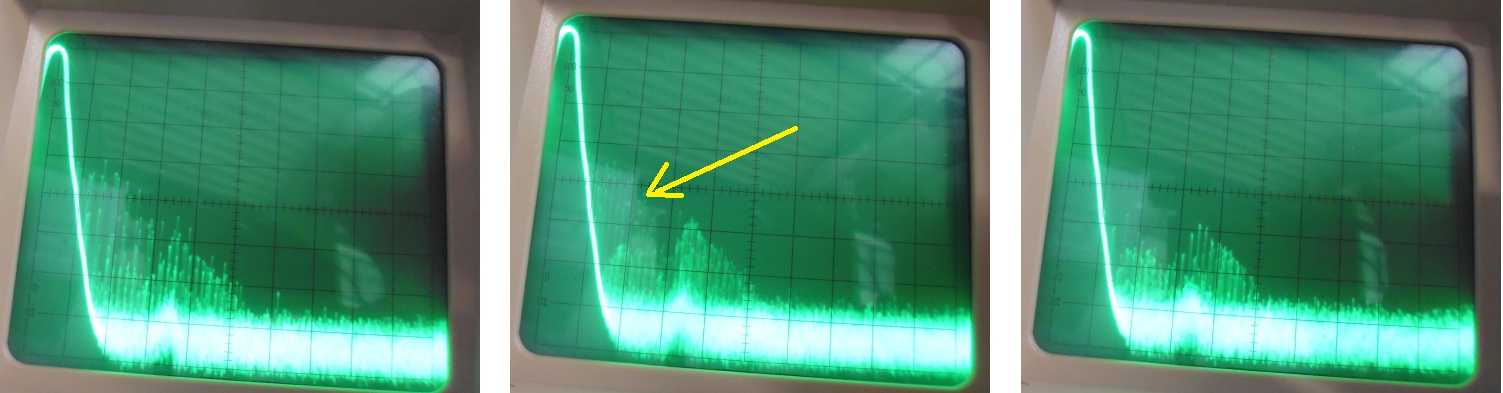

Problem war auch immer, dass ich das Resultat einer Massnahme nicht
selber prüfen kann - ich hab' das mal mit meinem privaten
Spektrumanalyser versucht. Da meinte ich eigentlich, dass das Erhöhen
des Gate-Widerstands auf 1k1 schon was bringen müsste, was sich aber bei
der EMV-Messung so nicht zeigte. Da waren 3k3 nötig, um was zu bewirken.
Wenn ich mir die Bilder aber nun vergleichend am Computer anschaue, sehe
ich, dass da bei den niedrigen Frquenzen oberhalb 150kHz doch noch was
da ist (gelber Pfeil) - vielleicht sollte ich das mit dem selber
nachmessen noch mal anpacken.
Ich habe da mit einem Spannungsteiler direkt zwischen zwei Phasen
gemessen - müsste ich das Signal anders auskoppeln?

von Hans W. (Firma: Wilhelm.Consulting) (hans-)
U.G. L. schrieb:
> Unsere Stromzangen gehen nur bis 20kHz, also nein -
> und Netznachbildung (LISN) steht auch nicht zur Verfügung.
Dann bau dir eine HF Strom Zange!
Kaufen geht natürlich auch :D
https://www.diyemc.com/Projects/Probes/rf-current-probe/
Bzw
https://www.diyemc.com/Products/cp0/
Damit sollte es zu finden sein ...
Typische Specs für die Dinger wollte ich eigentlich gestern messen und
ergänzen.. kommt heute oder morgen... So wie hübschere Produkt Bilder.
Mir ist da leider was dazwischen gekommen.
Und wenn du schon dabei bist, bastle dir auch noch eine schnüffelsonde.
Dafür brauchst du im einfachsten Fall nur den masseanschluss vom
tastkopf mit seiner Spitze verbinden.
Dann das scope fft anzeigen lassen und einmal zu allen Bauteilen "hin
schnüffeln".
Normalerweise siehst du auch am PCB oder auch am gehäuse wo da der Strom
rinnt.
In den Bildern sind das ca. 5.5 Perioden in einer 100ns Division. Das
macht deutlich über 30MHz!
Schon Mal gestrahlt gemessen???
Wie sicher bist du, dass du wirklich ein reales Signal misst? Bei so
Messungen sieht man gerne auch irgend welche Resonanzen vom tastkopf und
der gnd Anbindung...
300kHz passt wesentlich besser zu einem kleinen DC/DC.
Wie schaut die Gate Ansteuerung aus, bzw was gibt's noch an potentiellen
Störquellen?
Was sind das für Dioden? Schonmal die Dioden snubbern probiert?
Kühlkörper an Masse oder nicht macht meiner Erfahrung erst deutlich über
10MHz einen gravierenden Unterschied.
Darunter muss der schon ziemlich groß sein, damit kapazitiv viel Strom
rinnen kann.
Achja, schon Mal die Impedanz der Drossel gemessen? 1H ist mit
Sicherheit keine reine Induktivität. Die wicklungskapazität wird da
schon enorm sein.
Dadurch ist die Drossel dann kurzfristig quasi ein Kurzschluss. Die
entstehenden strom-peaks kann man z.b mit einer kleinen Drossel
entschärfen. Über die Gate Ansteuerung alleine wird das meiner Erfahrung
nix... Snubber hilft in dem Fall auch nichts.
Wie dem auch sei, geh Mal mit dem Gate Widerstand bis aufs Minimum
runter (also max Strom vom gatedriver). Wenn dadurch die peaks nicht
20dB oder so höher werden, suchst du am falschen Ort!
Ich schätze Mal die Induktivität sitzt nicht im gerät, oder?

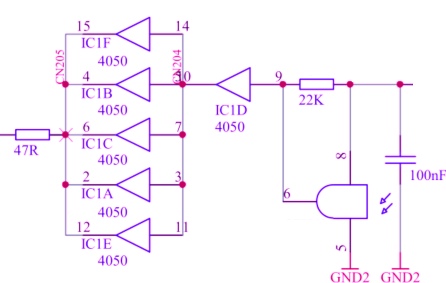

Mal ein paar Antowrten!
Als Filter waren in den AC-Zuleitung jeweils ein 22uH Drossel drin.
Laut Messung bringen die nichts und sind deshalb momentan gebrückt.
Sicherlich kein High-Light des Hardware-Designs -
Signal kommt über einen Optokoppler, geht auf einen CD4050-Treiber
gefolgt von fünf parallel geschalteten CD4050-Treibern, dann auf den
Gate-Widerstand
> Irgendwo DCDC Wandler für Hilfsspannungen verbaut?
Kein DC/DC, die Versorungsspannung wird tatsächlich analog aus der
Zwischenkreisspannung gewonnen!
Mit Low EMI wird ein Reiohe von IGBTs bei infieon ausgezeichnet, lt.
Disti-Support
"wird die EMI durch die Weichheit der Diode beeinflusst"
Die sechs Diode? Die bilden den B6-Gleichrichter. In der realen
Schaltung sind dort
allerdings statt 6 Diode zwei Brückgleichrichter verbaut.
Emmisionmessung wurde schon vor 15 Jahren gemacht und bereitete keine
Probleme
> Wie dem auch sei, geh Mal mit dem Gate Widerstand bis aufs Minimum runter (also
Die fünf Gate-Treiber sind vermutlich schon mit den 47Ohm überfordert,
liefern die doch gerade mal typ. 40mA
Anbei aber mal das Messprotokoll für die 47 Ohm und dem ursprünglichen
> Gate-Widerstand
Die sind allein schon hochohmig genug ;-)
> Disti-Support
Jaja, schönes Marketing. Nicht ganz falsch, aber das allein macht gar
nichts, wenn der Rest nicht stimmt.

Na der hat schon was gebracht - hab' allerdings die erste Messung falsch
beschrieben - die war noch ohne den Low EMI. Der Low EMI holt gerade die
Spitze
bei 320kHz um 10dB runter während der 3k3 Widerstand 1MHz bis 5Mhz
verbessert.

Weil wir für neue Einsatzfelder auch die leitungsgebunde brauchen!

Die Begründung, warum der KK auf Masse soll, ist ja zunächst mal
nachvollziehbar - das Gerät entsprechend zu ändern würde aber wohl
Richtung Neuentwicklung gehen.
Außerdem frage ich mich - wenn hier das Problem wäre, müsste dann nicht
das  Herausnehmen des 4,7nF Kondensators von PE nach Masse so richtig
abgestraft werden?
von Falk B. (falk)
> abgestraft werden?
Nur dann, wenn er vorher was gebracht hat. Und du richtig gemessen hast.

Gemessen hat der Dienstleister - mit den 4,7nF und ohne diese -
und das Ergebnis war identisch - ergo dürfte der nicht auf Masse
liegende KK nicht das Problem sein! Wird zumindest nicht zu den ersten
Dingen gehören, die ich teste.

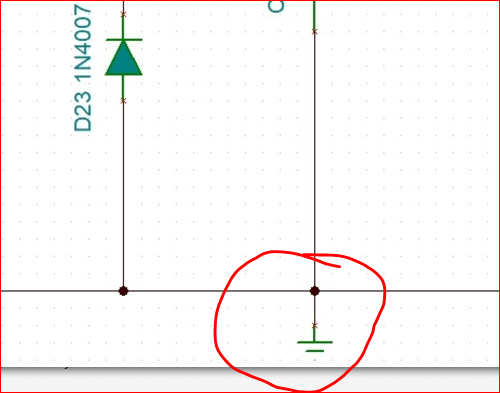

von Dirk F. (dirkf)
Das habe ich eben erst gesehen (Anlage)
PE an Negative Spannung:  Das knallt
von Soul E. (soul_eye)
Das Zeichen hat nichts mit PE zu tun, sondern bezeichnet den Bezugspunkt
der numerischen Schaltungssimulation. Auf diesen Punkt bezieht PSpice
alle seine Knotenpotentiale.

Dennoch blieb' die eingangs gestellte Frage, ob der Snubber besser über
dem MOSFET oder über der Freilaufdiode sitzt, offen - vielleicht hat der
einen oder andere dazu eine Meinung oder Argumente für die eine oder die
andere Plazierung?
Da bei mir das Signal über der Freilaufdiode wesentlich mehr
Überschwinger aufweist als das Signal über dem MOSFET, habe ich den
Snubber bisher über der Freilaufdiode plaziert.
Und nachdem der Snubber (100Ohm / 4,7nF / 340k) so wirkt, wie man es in
etwa erwartet, messe ich mit meinen aktiven Tastkopf vermutlich auch
kein Artefakte.
Eine andere Sache noch - es würde ein Schnüffelsonde erwähnt - zusammen
mit dem Frequenzanalyser habe ich ein solche erhalten und diese aber
bisher nicht eingesetzt, weil ich sie den Emissionsmessungen zugeordnet
habe. Idee war wohl, dort wo die ausschlägt, sitzt auch die Quelle für
die leitungsgebundenen Störungen?
von Falk B. (falk)
> kein Artefakte.
Sieht gut aus, wenn deine Masseanbindung stimmt. Sollte aber, denn
meistens mißt man ein deutlich schlechteres Signal, als real da ist.
Umgekhrt ist es eher selten ;-)
von Michael (Gast)
Du drehst Dich im Kreis.
Du hast Dich auf einen Snubber eingeschossen, der es unbedingt werden
soll.
Deine Überschreitung ist aber bereits bei 300Khz enorm.
Was soll denn das für ein absurd überdimensionierter Snubber sein das
der da wirkt?
WAS ist das für eine Störung?
Common Mode oder Differential Mode?
WIE sieht die komplette Schaltung aus?
U.G. L. schrieb:
> Schnüffelsonde
Mit einer Schnüffelsonde kann man theoretisch den Ort suchen an dem die
vorherrschende Störung herkommt.
WENN man sie bereits kennt aus einem normkonformen Aufbau.
Man kann mit einer Schnüffelsonde aber auch tagelang in der Schaltung
rumstochern und 50 schlimme Dinge finden die real überhaupt nicht da
sind.
Und man kann mit der falschen Sonde mitten im Problem herumstochern ohne
es zu sehen.
Man kann nicht einen völlig vergurkten Aufbau mit ein paar nF Snubber
gesundbeten. Schon garnicht in dem Frequenzbereich.
Zeige Deine ganze Schaltung, zeige Deinen Aufbau.
Du hast einen SA?
Ich sehe nur DM Messungen mit dem Oszi.
EMI Entstörung ist kein Wunschkonzert.
Man kann nicht ohne jeden Plan willkürlich die angenehmste
Entststörmaßname festlegen und auf die Frage 'Brust oder Keule'
reduzieren.
In welchen Dimensionen das stattfinden muss hat Wilhelm gut skizziert.
ODER Du änderst den Aufbau ganz grundlegend, das es garnicht erst zu
dieser niederfrequenten Störung kommt.
Dazu müsste man aber erstmal verstehen was genau da eigentlich passiert
und welche Störart vorliegt.
> Du hast Dich auf einen Snubber eingeschossen, der es unbedingt werden soll.
Das würd' ich so nicht sagen, ich bin schon am Raussuchen von
Gleichtakdrosseln und Y-Kondensatoren. Aber naqtürlich will ich zuerst
schauen, was mit den einfachen Massnahmen (Tausch IGBT => LowEMI IGBT,
Tausch Freilaufdiode => LowEMI IGBT, Gate-Widerstand erhöhen, soweit es
die dadurch umgesetzte Leistung zulässt, Snubber, Kondensator zwischen
Masse und PE erhöhen) zu erreichen ist, da diese u.U. mit der
vorhandenen Platine umzusetzen sind. Danach wird's hässlich, da nur noch
ein PDF-Schaltplan und Gerberdaten zur Verfügung stehen.
> Du hast einen SA?
Ja hab' ich, oben hat es auch ein paar Aufnahmen von diesem.
Ist nur ein Billigteil, so Hameg-Klasse.
Mir fehlt da etwas die Erfahrung, wie dessen Output zu interpretieren
ist -
ich hatte mit diesem schon mit nicht so extrem erhöhten
Gate-Widerständen
Verbesserungen gesehen, die sich so nicht bei der EMV-Messung gezeigt
haben.
Wie messe ich denn, ob CM oder DM? Das Oszi zwischen Masse und PE hängen
und wenn da richtig Hick Hack drauf ist => CM?
Oder seh ich das erst, wenn die Gleichtaktdrosseln was bringen?

von Pandur S. (jetztnicht)
Ich sehe krassen Unsinn. An die Erde darf nichts, ausser Y
Ableitkondensatoren. speziell die DC darf nicht an die Erde.
Der Er-Ableitstrom sollte zB 10mA nicht uebersteigen. Sonst fliegt der
FI.
Die Netztrennung ist vorgeschrieben zur Limitierung der Leistung, und
aussserhalb der Quellen angenommen. Die DC muss gegen den Neutral.
Dann wuerde ich eine Induktivitaet an L1, L2, L3, um die Frequenzen
unterhalb 400kHz wegzumachen. Vorne und hinten daran einen kleinen Cap,
als Pi-filter.
Zwischen Didenzweig und 100uF auch eine Induktivitaet, allenfalls
stromkompensiert, um die Frequenzen oberhalb 50kHz wegzumachen.
Von den 1N4007 her zu urteilen geht's um Stroeme kleiner 1A.
Den sehe ich auch...
WTF????
Du hast keine Ahnung, was da gebaut wird (das scheint geheim zu sein)!
3.5mA wären gängig... Kann hier aber auch ganz was anderes sein. Normen
wurden nicht genannt! 10mA ist aber eher hoch...
Die Schaltpläne sind irgendwelche Simulationsmodelle...
Irgendwas scheint da schon irgendwo drinnen zu sein an Entstörmaßnahmen.
Irgendwo steht was von Y-Cs und strokos die nicht wirken. Die
Bauteilwerte waren aber fûr radiated geeignet...
Pandur S. schrieb:
> Dann wuerde ich...
Lies mal oben nach... Da waren schon gute Vorschläge dabei.
73
von Michael (Gast)
> als Pi-filter.
Und baust Dir damit einen klasse LC Schwingkreis der auf seiner
Resonanzfrequenz im EMI Konzert mitspielt.
Und was willst Du filtern?
CM oder DM?
Eine Vorstellung davon was das für fette Dinger sind um da kompfortabel
unter die Limit Line zu kommen?
Mit solchen Allgemeinplätzen kommt man nicht weit.
Vergiss das Oszi!
Da siehst Du alles und nichts und solange Du keine FFT in Echtzeit im
Kopf machen kannst, sagt dir der Spannungsverlauf nichts über den
Frequenzbereich.
> ist -
Dann hör mit der kopflosen Aktivität auf und beschäftige dich erstmal
mit dem SA.
Es bringt Dir nämlich nichts irgendwas in schneller Abfolge zu ändern,
wenn Du nicht die Auswirkungen bewerten kannst.
Der SA wiederum bringt Dir nichts, wenn Du keinen Aufbau wie im Labor
benutzt, kein LISN hast und keine Strommesszange.
Schaffe erstmal die Vorraussetzungen EMI Leitungsgebunden so messen zu
können das es so grob der Kurve aus dem Labor entspricht.
Im EMI Labor bist Du ab sofort mit dabei, Du baust auf Du nimmst
Bastelmaterial mit und solange Du den Tag bezahlt hast, kannst Du da am
Gerät herumbasteln und Messungen machen.
Ansonsten: Anderer Dienstleister.
Wann immer man im Labor merkt das man nicht bestehen wird, ist die
wichtigste Aufgabe genug Messungen zu machen um das Problem lösen zu
können.
Ändern, messen, interpretieren. Bis der Tag vorbei ist oder Du sicher
bist nicht mehr Daten zu brauchen.
Wenns nichts bringt, ist es nicht die Stelle.
Wenn schlechter wird: GUT! Wenigstens hat die Stelle an der man arbeitet
etwas mit dem Problem zu tun.
Ich habe einen 1200€ Siglent mit 300€ Stromzange + Selbstbau LISN +
Selbstgebauten EMI Tisch und meine Messwerte entsprechen ziemlich gut
dem was ich im 3000€/Tag Labor sehe.
Auch der vielfach so teure R&S mit wahnwitzig teurem R&S Trancducer beim
Kunden zeigt das gleiche. Sowohl R&S als auch der Siglent sind bis 2Ghz
kalibriert.
Sowohl der R&S Transducer als auch mein um Welten billigerer TekBox
haben ein Kalibrierprotokoll das im SA hinterlegt ist.
Natürlich zeigen beide das Gleiche!
Nur dazu musst Du verstehen was der SA dir eigentlich zeigt und Dein
Aufbau muss stimmen.
Wenn ich den Abstand zum Tisch nicht einhalte, die Kabel anders lege,
messe ich andere Werte.
Du weist wieviel dB Du bei welcher Frequenz runter musst.
Mach vergleichende Messungen, wenns Du den Aufbau nicht besser
hinbekommst.
Die Kurve sieht dann vielleicht nicht so aus wie im Labor, aber bei
300Khz musst Du bei Peak 15dB runter um unter die Linie zu kommen und
weitere 5dB damit sich ein weiterer EMI Laborbesuch überhaupt lohnt.
Ansonsten siehts doch ganz gut aus.
Belese Dich über CM vs. DM, EMI und wie man was misst.
Gibt reichlich dazu im Netz.
Anekdote:
Ich habe mal über Wochen eine viehische Störung im Schaltnetzteil
gejagt.
Letzlich mit dreistufigem Filter knapp unter die Linie gewürgt.
Bis mir dann zwei Dinge auffielen:
1. Ein fetter WIMA Folienkondensator dämpfte im unteren Frequenzbereich
und schwang wie ein Lämmerschwanz im oberen. 10nF kerko parallel und die
Störung war weg.
2. Die Resonanzfrequenz meiner CM Lstreu + X-Caps lag ziemlich nahe der
Schaltfrequenz des Netzteils.
Filter umdimensioniert, Störung 20dB niedriger.
Was ich die ganze Zeit gejagt hatte, waren meine Fehler im EMI Filter
Design. Das Netzteil hatte ich gut designt. CCM PFC + LLC Hauptstufe.
Das war ziemlich ruhig.
Letzlich hätte ein zweistufiger Filter mit 1x multikristaliner CM
Drossel + 1 x Dm Drossel ausgereicht, um sehr kompfortabel unters Limit
zu kommen.
EMI ist nicht was Du erwartest.
Es sind oft die kleinen Nachlässigkeiten und das außer acht lassen der
parasitären Eigenschaften der verwendeten Bauteile.
Welche Eigenresonanzfrequenz hat den zum Beispiel Deine gigantomatische
1H/2A Drossel?
Wie dicht sitzt die an geerdeten Teilen?
Genau da, am Ort des höchsten Spannungshubes sitzen nämlich die
parasitären Koppelkapazitäten die nach PE einkoppeln.
