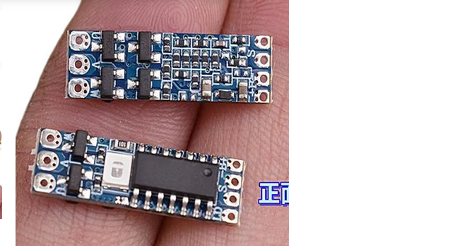

von Alexander N. (aon)
Schönen Abend!
Ich hab mir von AliE* drei Treiber für ganz kleine BLDC Motore besorgt,
und bekomme die einfach nicht zum Laufen.
Ich dachte die wären mit einem PWM-Signal 20ms / 50Hz anzusteuern, aber
2 von den Dingern rühren sich nicht, einer zuckt manchmal.
Hab leider bei keinem der Verkäufer (und von denen gibts viele)
Informationen zur Ansteuerung gefunden.
Hab sie bei 5V an einem Funktionsgenerator im PWM-Mode getestet.
Ich nehme an, dass schon mehrere Leute aus dem Forum diese Module
erfolgreich zum Laufen gebracht haben.
Ich nehme weiters an, dass ich irgendwas an der Ansteuerung nicht
richtig gemacht habe.
Könnt ihr mir auf die Sprünge helfen?
Danke,
Alex
Moin!
Nochmal zum Aufbau:
3 Motorphasen auf der Motorseite des Treibers.
+5V Versorgung aus Labornetzteil.
Steuersignal:
Funktionsgenerator 5V Amplitude (2,5V eingestellt weil keine 50Ohm
Last!).
Masseseite mit Masse des Labornetzteils verbunden.
FG ist im PWM Mode, 20ms/50Hz Periodendauer, Tastverhältnis kann von
1%-99% in 0,1% Schritten verstellt werden.
Manchmal zuckt der Motor kurz, wenn das Tastverhältnis im Bereich von
22% ist.
Ich hatte das genaue Timing der typischen Modellbauservos nicht im Kopf
und daher über einen Weiten Bereich durchprobiert. Aber die 1-2ms hab
ich auf diese Weise eigentlich schon getestet.
Ich hab eher befürchtet, dass diese Treiber irgendein init-Prozedere
brauchen, das ich nicht kenne...
Alex

von Flip B. (frickelfreak)
Der Treiber geht in Failsave, wenn nach dem einschalten nicht innerhalb
einer bestimmten zeit ein korrektes Signal erkannt wird. Also die PWM
0-100% durchprobieren wird nichts. Lege ein korrektes Steuersignal an
und staune.
Der Motor ist ein 1806 mit 1600kV, der Treiber kann 1-2s.
1-2ms Puls bei 20ms Periodendauer sind 5-10% duty cycle.
Hab das nochmal probiert, leider nicht erfolgreich.
Der Motor zuckt kurz, wenn ich von 5% auf 6% Duty stelle, aber das wars.
Vielleicht hab ich ihn durch >10% gekillt?
@Rainer W.:
Wie schon geschrieben sind die Pegel H/L 5V/0V, das wurde auch
überprüft.
Mein Hinweis mit den 2,5V bezog sich auf den Ausgangswiderstand von FGs
und sollte die Info transportieren, dass ich den Treiber nicht aus
Unwissenheit mit einem H-Signal von 10V gebrutzelt habe.
Alle FGs die ich kenne geben die Ausgangsspannung bei einer Last von 50
Ohm an. Bei manchen kann man eine interne Umrechnung aktivieren, aber
ich kenne keinen, bei dem sich die Angabe der Ausgangsamplituden
standardmäßig auf die Leerlaufspannung bezieht.
Die Diskussion, wie Amplitude bei unsymmetrischen Signalen jetzt
wirklich zu verstehen ist, verlagern wir bitte in einen anderen Thread
Alex
Problem gelöst!
Kurz und knackig: Ein ordentlicher Elko am Treibereingang hat geholfen.
Zusatz: Ich muss schon zugeben, dass mir das jetzt hochgradig peinlich
ist...
Aber Fehlerkultur geht vor !!
Danke euch allen,
Alex
