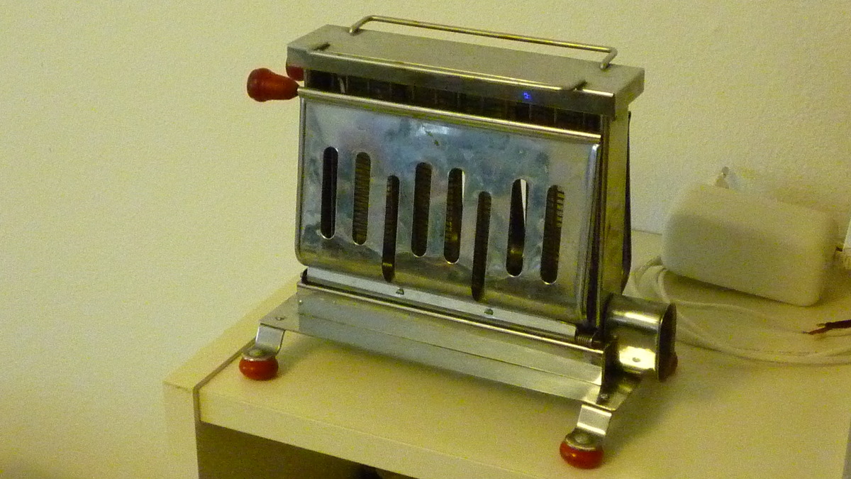

Wie's halt so ist, die Neugierde siegt. Aus so einem schönen Toaster
kann man doch was machen. Original ist der mit einem Steckerschalter am
Kabel ausgeschaltet, total bescheuert. Ein Fußschalter wäre wohl das
wenigste gewesen.
Natürlich habe ich schon gesucht aber nix gefunden. Notfalls besorge ich
mir einen gebrauchten Toaster und baue die Steuerung um, mit externem
Relais für die 500 W. Aber vielleicht weiß ja Jemand eine
Sekundenzeitschaltuhr, kann auch mechanisch sein.

von Frido J. (dreistein)
Jems schrieb:
> Ich spiel hier gerade mit einem Shelly Plug rum ... der könnte das.
Danke, glaub ich gerne, aber der Schalter muß ja auf den Tisch.

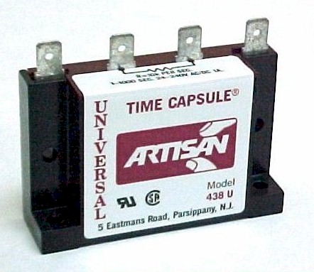

Die Zeitrelais im 2. Bild sind mir neulich über den Weg gelaufen. Ich
sah nur Einschaltverzögerung, aber letztlich wird es in dieser Machart
wohl auch alles andere geben. Mit einem Festwiderstand oder Poti an den
mittleren Kontakten stellt man die Zeit ein.

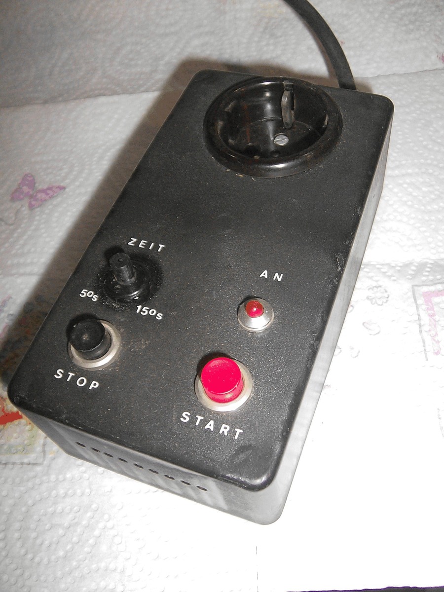

von Holger (mosfetpapa)
hab sowas seit längerem ungenutzt im Keller liegen.
Drehknopf fehlt, aber da findet sich sicherlich was.
Wenn ich mich recht erinnere mit NE555 Timer gebaut.
Piepst 1x 10s vor Ablauf und 3x am Ende.
Grundfunktion hab ich grad mal geprüft, tut was es soll.
Der Rest wäre aber Deine Sache.
Als reines Bastelprojekt kannst du das günstig haben.
Dann melde dich per mail.
