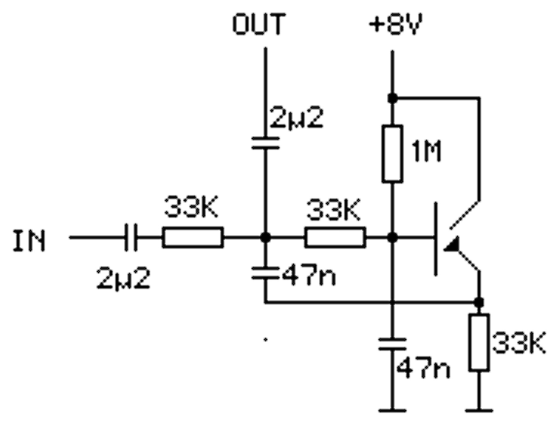

Was macht diese Schaltung? Rein geht ein LFE Audiokanal, niedrige NF.
Es gibt ein Brummen wenn der 47nF Kondensator in der Nähe der
Transformatorwechselspannungsleitung(Dioden) ist. In dem Fall erhöht
sich das brummen, ganz egal wo man weitere leitungen des Verstärkers
berührt.
Bei höchstmöglichen abstand brummt es wenig, aber ein Schraubendreher in
der Nähe erzeugt wieder Brummen. Transistor ist ein C945

Der Transistor ist allerdings defekt, die Bonddrähte vom Kollektor und
Emitter sind abgerissen. Der wäre was für Richard:-)
Interessant.
Was soll diese komische positive Rückkopplung über R3 C2 R2?

von Gustav (gustav987)
Danke für die Arbeit. Also oben ist das was reingeht und unten was
rauskommt? Das sieht doch aber nach einem Bandpass aus, auch wenns keine
typische Schaltung ist. Nur LFE geht ohnehin nur von 3-120HZ warum baut
man dort sowas ein.
Das weisse Bild kommt von der Forum Software, ist ein normales PNG.
von Axel S. (a-za-z0-9)
Das ist ein Tiefpaßfilter 2. Ordnung; IIRC mit Bessel-Charakteristik.
Allerdings wird normalerweise nach dem Impedanzwandler (vulgo: am
Emitter) ausgekoppelt. Wahrscheinlich nur falsch gezeichnet. Die
Transistorstufe ist auch unsinnig dimensioniert. Sicher daß da kein
zweiter Widerling von der Basis nach GND drin sitzt?

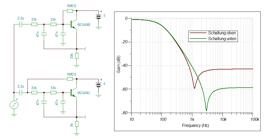

das sieht mir nach nem Sallen-Key Filter auf Transistorbasis aus.
@Gustav das sind Amplitudengang und Phasengang vom Ausgang. Die
"Badewanne" ist Phase.
Wenn du ohnehin vorher den Lowpass definierst (AVR, DSP ...) kannst du
durchaus überlegen, die interne Stufe zu umgehen, wenn die Brummprobleme
macht.
PS: da war lvw schneller

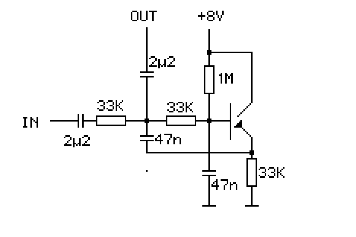

Axel S. schrieb:
> Sicher daß da kein zweiter Widerling von der Basis nach GND drin sitzt?
Ja.
> Welcher? Da sind 2 Stück 47nF Kondensatoren.
Der von der Basis zur Masse.
> Die Schaltung ist auch recht hochimpedant, kein Wunder daß da
> Netzspannung einkoppelt. Der Effekt wird durch die falsche Auskopplung
> noch verstärkt.
Hab nochmal alles nachgeguckt und bin 1 Lötauge verrückt. Ist auf Holz
geschraubt mit großen Kühlkörpern, nicht ganz einfach daraus ein
Schaltplan zu machen. Jetzt ergibt die Schaltung halbwegs sinn.
Lutz V. schrieb:
> TIEFPASS 2. Ordnung in SALLEN-KEY-Topologie (mit Eins-Verstärker- hier
> Emitterfolger).
Danke, genau, hab die im Netz gefunden(ohne Basiswiderstand zu +). Sogar
einen Rechner.
Die Schaltung hat 103 HZ, ändere ich R1/R2 auf 22K hat die Schaltung
153HZ also die Impendanz kann ich nicht einfach ändern ohne die Funktion
der Schaltung.
Am einfachsten wäre wohl einen 47nF SMD auf die unterseite der Platine
zu friemeln der fängt sich bestimmt weniger Brummen ein als der große
mit Beinchen.
Überbrücken hab ich auch überlegt aber theoretisch im dunkeln könnte man
ein falsches Kabel einstecken und wenn bei der grenzwertigen folgenden
Bridge Verstärkerschaltung ein dauer voll Stereo ankommt wird der Chip
durchbrennen.
> der Schaltung.
Aktive Tiefpässe dieser Art kann man einfachst impedanzmäßig anpassen.
Wenn man die Widerstände um Faktor X verkleinert, muß man bloß die
Kondensatoren um Faktor X größer machen.
Also z.B. 100nF und 15kΩ. Oder 470nF und 3.3kΩ.
Als erstes würde ich aber dem Emitterfolger einen ordentlichen
Arbeitspunkt verpassen. Entweder den Emitterwiderstand verkleinern oder
den Basiswiderstand vergrößern bis Uce = 1/2 Ub ist. Der 2SC945 hat
typisch eine Stromverstärkung von ~180. Da liegt man mit 1MΩ / 33KΩ
meilenweit neben dem Optimum.

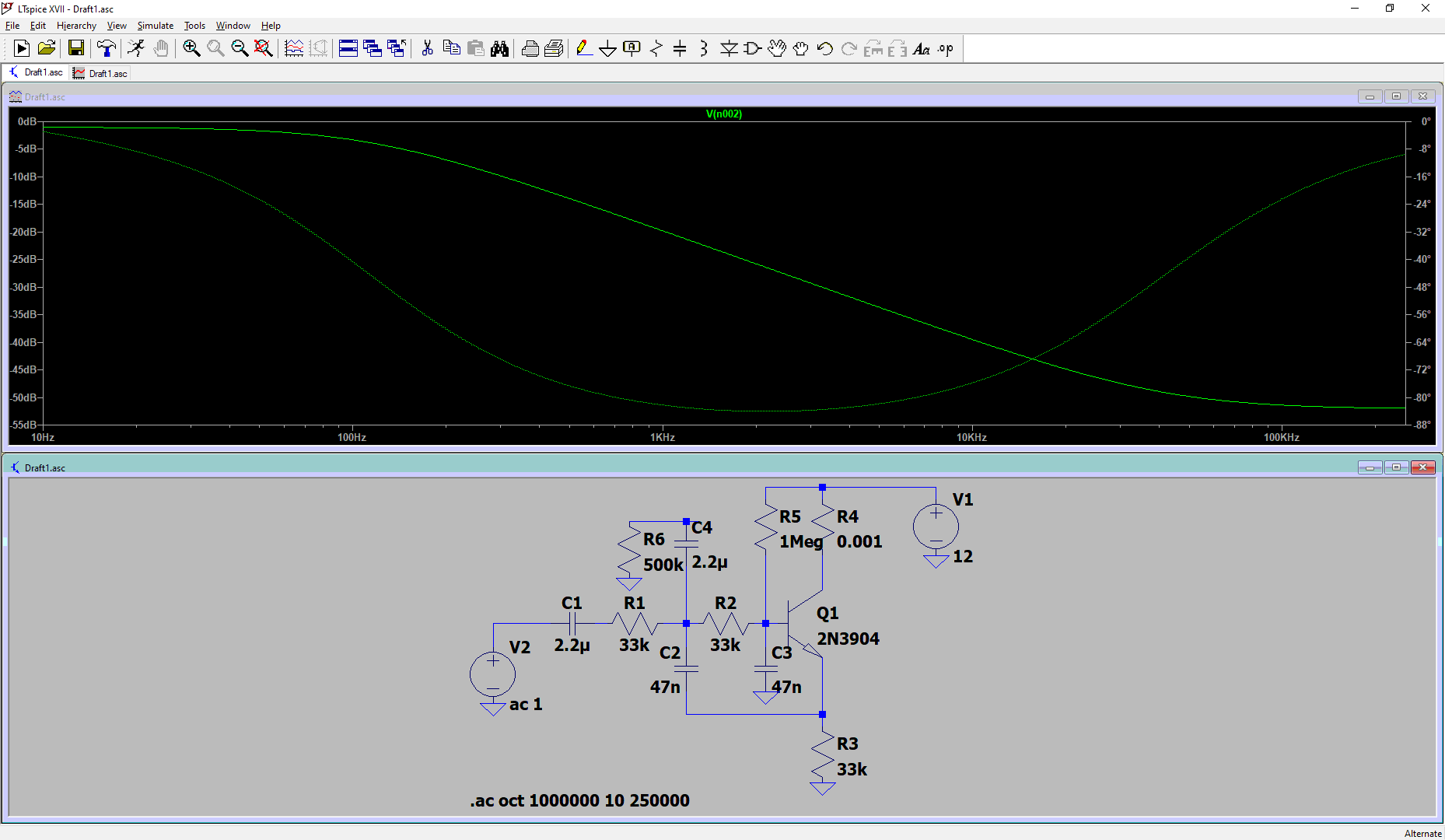

Ich hab mal simuliert mit Re=10k - alles andere unverändert (mit BC108)
Da gibt es einen halbwegs akzeptablen Arbeitspunkt mit Uce von etwa 2
Volt
Ergebnis:
1) Am Emitterausgang liegt eine Tiefpassfunktion 2. Grades mit kleiner
Polgüte (wohl noch unter Bessel mt Q=0,577).
Allerdings geht es oberhalb von 3kHz mit der Amplitude schon wieder
hoch.
Da wirkt und überwiegt dann der direkte Weg über den Rückkopplungs-C auf
den Emitter (typischer Nachteil der Sallen-Key-Topologie).
2) Am Ausgang zwischen den beiden Widerständen (wie in der
Ausgangsschaltung dargestellt) liegt praktisch ein Tiefpass 1. Grades
mit nur 20dB/Dek.
Der C=2,2µF dient ja lediglich der Auskopplung und beeibflusst nicht den
Frequenzgang.
Ob diese Auskopplung nun sinnvoll ist?
von Arno R. (arnor)
> hoch.
Wenn man den Kollektorstrom des Transistors möglichst groß einstellt,
bekommt man einen geringen Ausgangswiderstand, der eine stärkere Teilung
auf dem direkten Weg macht. Der Frequenzgang ist dann bis zu höheren
Frequenzen brauchbar.
Wenn man außerdem den Widerstand für den Basisstrom vor die
Filterwiderstände legt, ergibt sich etwas mehr Signalpegel, weil die
Teilung des 1M mit den Filterwiderständen wegfällt. Damit wird die
Wirkung des geringeren Eingangswiderstandes auf die Filterwiderstände
mehr als ausgeglichen.
Arno R. schrieb:
>> hoch.
Schön daß das mal jemand simuliert hat. Ich hatte bei 33k
Emitterwiderstand von Anfang an ein ungutes Gefühl. Jetzt wissen wir es
genau.
Was den Frequenzgang bei höheren Frequenzen angeht: das ist nicht ganz
so kritisch. Denn wirksam (hörbar) ist ja nur, was aus der Box kommt.
Man muß das also im Zusammenspiel mit dem Lautsprecher-Frequenzgang
sehen. Ein Basslautsprecher ist bei 3kHz schon weitgehend taub.
