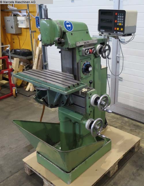

Ich habe irgendwie das Gefühl, dass deine Fräse nicht das ist, was du
brauchst (siehe Foto), weil dann wüsstest du eigentlich, welche Fräser
du brauchst und wie du das Aluminium am besten bearbeitest.
Ansonsten: VHM-Schlichtfräser, vielleicht 12mm Durchmesser und
mindestens 40mm lang. So als Beispiel:
https://www.fraeser-shop.de/vhm-torusfraeser-lang-12-mm-j931200100.html
Braucht halt eine Werkzeugfräsmaschine und keine Oberfräse.
