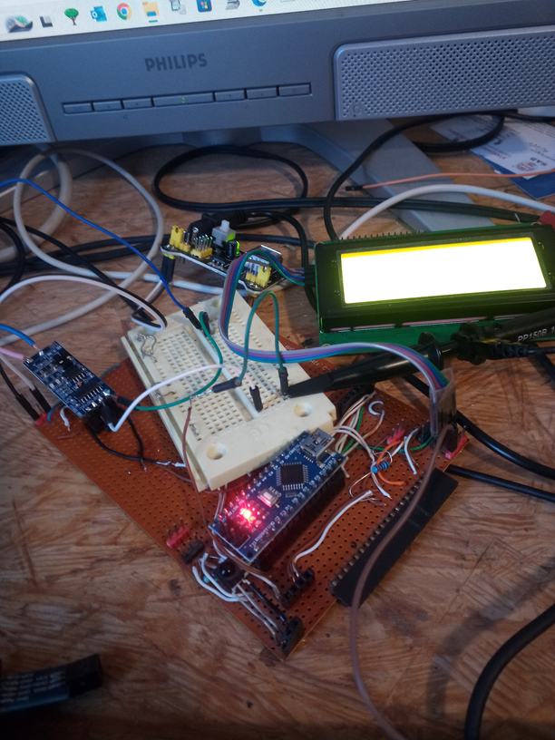

hallo,
usart timing Problem ist gelöst. Bevor ich mir endlos einen abquäle,
frage ich hier noch mal nach. Projekt:
Wechselrichter => RS485-Adapter => Atmega328
Senden geht - beim Empfangen werden die richtig gesendeten Werte vom uc
nicht richtig gelesen. Ich meine, es ist ein hardware-Problem weil der
vom Adapter ausgegebene low-Pegel mit ca. 1,5V bei ca. 4,6V Vcc zu hoch
ist.
Wie setze ich den Pegel am einfachsten herunter? gibt es fertige
Bausteine?, Transistor, Optokoppler - hat jemand eine fertige Schaltung?
Ich würde auch einen neuen Adapter ordern - aber nur wenn relativ sicher
ist, dass der besser funktioniert als der verbaute.
Danke für euer Verständnis.

Zeige den Schaltplan (insbesondere auch vom Adapter). Das Photo vom
Drahtverhau deiner Schaltung macht die Beurteilung deiner Schaltung
ETWAS mühselig.
Wie sieht dein Massekonzept aus?
Ist die RS485 irgendwo isoliert?

Davon wird er vermutlich keinen Schaltplan haben. Auf dem Foto sieht das
wie was Fertiges aus.
Ansonsten wären mehr Informationen zum Aufbau schon hilfreich. Das Foto
des Aufbaus ist hier weniger hilfreich, da man nicht allzuviel erkennen
kann. Auch wird hier wohl kaum jemand den schlecht erkennbaren
Drahtverhau in einen aussagekräftigen Schaltplan verwandeln.

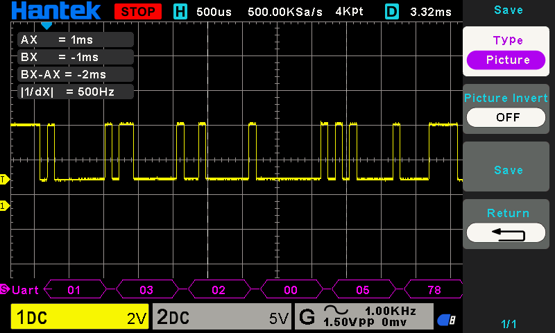

Irgendwie sind bei Dir alle Pegel schon etwas nach oben verschoben. Bei
4,6Vss sollte auch der HIGH-Pegel etwas kleiner sein. Auf Deinem
Screenschot sieht aus als läge der ziemlich genau bei 5V. Ich vermute
auch, das Du, wie Lu schon geschrieben hat, ein Masseproblem hast.

Der Drahtverhau führt die uc-pins zur Steckerleiste:
//m328
//d2 d3 d4 d5  d6 d7 b0 b1 b2  b3 b4 b5 ++ -- rst c1  c2  c3  c4  c5
Die Widerstände sind für i2c + ds1820. Funktioniert bzw. nicht bestückt.
der Anschluss Adapter zu uc hat nur 4 Leitungen:
rs485     GND-----------GND M328
          RXD---------->RX
          TXD<----------TX
          VCC-----------Vin
alle durchgemessen - alle ok. Status-leds flackern.
Der low Pegel ist zu hoch. Im Netz findet man Vil maximal 0,8V.
Da lieg ich ca. 1V drüber. Wenn der uc das Startbit nicht erkennt kann
es nicht funktionieren.
Also muss der Pegel runter - aber wie?
Das Steckbrett habe ich zwischengeschaltet, um Dioden, Widerstände, etc
ohne Löten testen zu können. War aber bislang nicht erfolgreich.

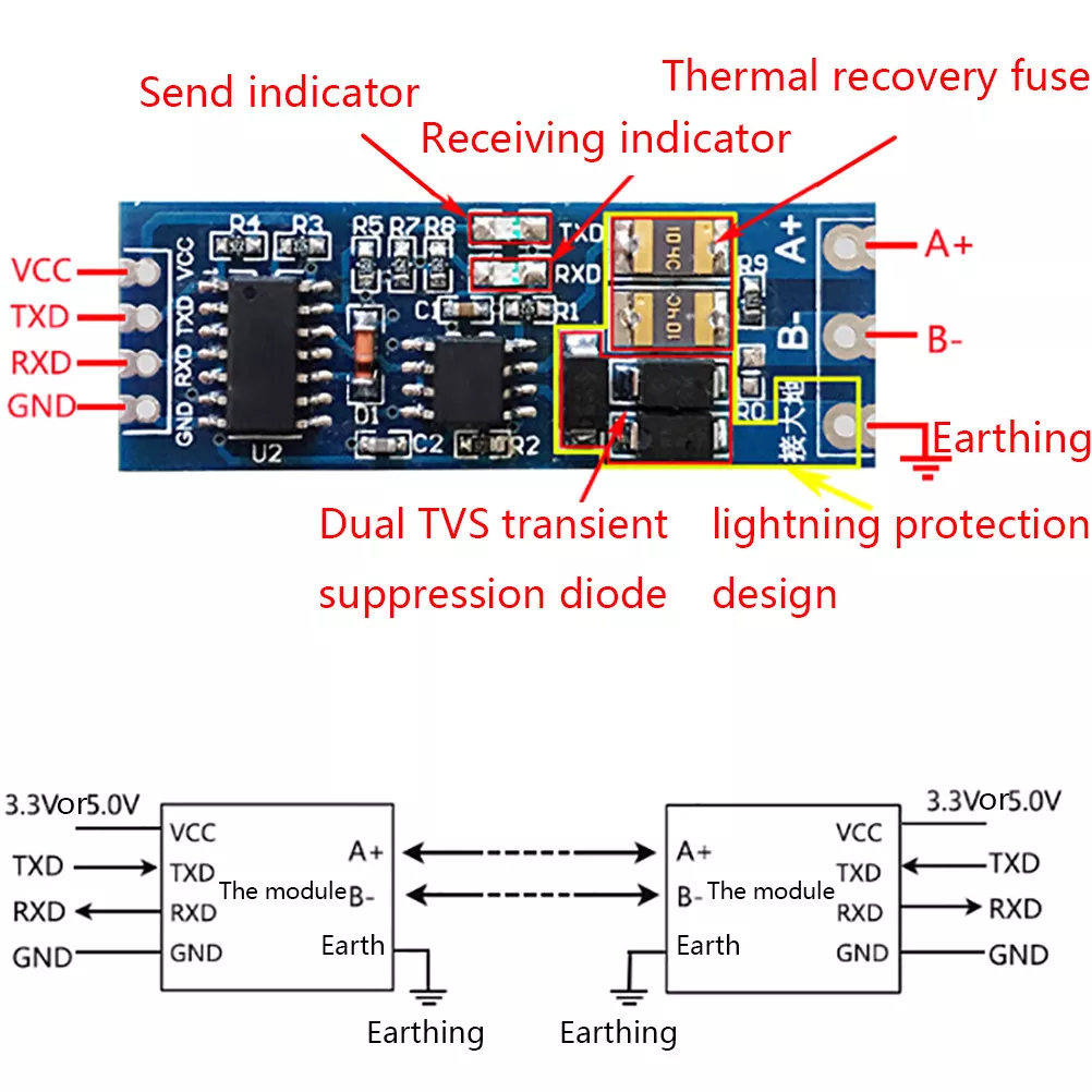

Deye-Wechselrichter, no-name adapter(Bild)

Das ist aber einer mit TXD und RXD, da gibt es kein Signal zur
Richtungsumschaltung!
Das ist richtig. Der zweite Adapter ist etwas anders als der erste auch
nicht funktionierende.

Verbinde den UART Adapter durch einen 1kΩ Widerstand mit dem AVR. Zeige
uns dann das problematische Signal vor und nach dem Widerstand (dein
Oszilloskop hat ja 2 Kanäle).
rs485     GND-------------GND M328
          RXD----[===]--->RX
          TXD<------------TX
          VCC-------------Vin
Wenn du keine 1kΩ hast, nimm irgendwas zwischen 1 und 10 kΩ.

Hmm, da hab ich wohl Blödsinn geschrieben, wenn die Pfeile der
Datenrichtung auf dem Bild vom Adapter korrekt sind.

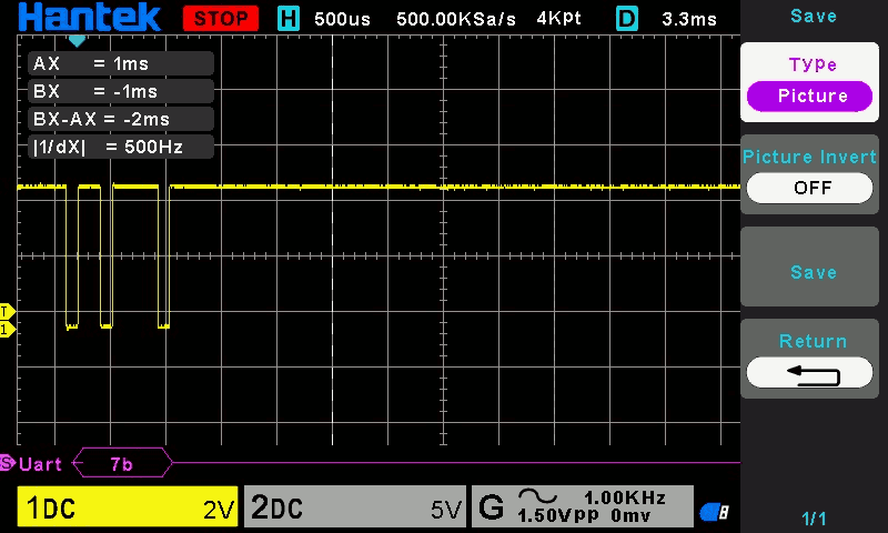

von Sherlock 🕵🏽‍♂️ (Gast)
Fakt:
Der serielle Port ist auf deinem Arduino Nano Klon doppelt belegt. Der
USB-UART Chip zieht den Pin im Ruhezustand über einen 1kΩ Widerstand auf
HIGH.  Außerdem hängt da noch eine LED als zusätzliche Last dran.
Vermutung:
Dein RS485 Board ist nicht defekt sondern zu schwach, das Signal auf LOW
zu ziehen. Das Experiment in
Beitrag "Re: usart problem mit ttl-Pegel" wird
dies bestätigen, wenn ich Recht habe.
Lösungsvorschlag:
Verwende andere Pins, die nicht doppelt belegt sind, und die
SoftwareSerial Klasse.

Man könnte auch die 1k Widerstände zum USB IC und die Vorwiderstände der
LEDs auf 2-3k erhöhen, das reicht.

ich glaube, du hast recht. Ich habe die rx-rx-Verbindung gelöst und den
rx-Pegel beim Adapter gemessen. Zu meiner großen Verwunderung ging er
bis auf Null runter. Der Adapter ist also ok.
Nach Anschluss des uc geht der low-Pegel auf 1,5V mit einem 1k-Pulldown

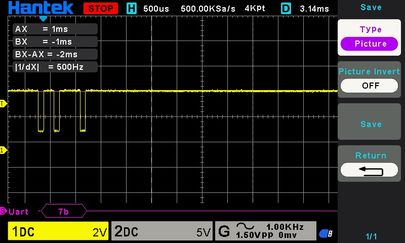

bekommt man ihn auf 1,2V runter.
Der M328 hat ja 2Usarts. ich werde also auf den anderen usart umlöten.
Viel gelernt - auch über Bildformate - und alle genervt.
Danke für die Hilfe.
von Falk B. (falk)
Nein. Für Screenshots nutzt man PNG, für Bilder und Scans JPG. Siehe
Bildformate.
Und man sollte die Nullinie am Oszi auf eine Line vom Raster einstellen,
da kann man die Spannungen besser ablesen.

Ok, ein Screenshot eines Digitaloszilloskops.

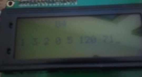

uart_str_count = 0;
while(uart_str_count<7)
uart_string[uart_str_count++]=sub_usart_rx();
    lcd_goto(3,1);//
    lcd_int(uart_string[0]);lcd_write(" ");//01
    lcd_int(uart_string[1]);lcd_write(" ");//03
    lcd_int(uart_string[2]);lcd_write(" ");//02
    lcd_int(uart_string[3]);lcd_write(" ");//00
    lcd_int(uart_string[4]);lcd_write(" ");//05
    lcd_int(uart_string[5]);lcd_write(" ");//78
    lcd_int(uart_string[6]);//
wait;
wait;
wait;
wait;
lcd_clear(3);//              =
wird alle 4 Sekunden aufgerufen und läuft schon eine ganze Weile ohne
dass mir ein Fehler aufgefallen ist. Bei rx-usart geht es ja nur darum,
die bits irgendwo im Bereich der 104us zu treffen. Das macht die
Funktion mit den delays recht zuverlässig. Für den Fall der Fälle kommt
noch ein Abbruch-timer rein aber ich halte das jetzt schon für durchaus
brauchbar.

von Falk B. (falk)
Karl K. schrieb:
> Ist mir aber zu kompliziert. Ich mach das in software:
Was man hier einfach und schnell testen kann. Nach jeder Bitabtastung
ein Testpin umschalten. Da kann man auf dem Oszi den Abtastzeitpunkt mit
dem Datensignal vergleichen, das geht besonders gut mit dem Muster 0x55
oder 0xCC.
Und wenn die Baudrate sowieso statisch ist, kann man auch ohne
Zeilenmarathon sowas schreiben. Der Compiler rechnet das aus und ersetzt
die Konstanten.
