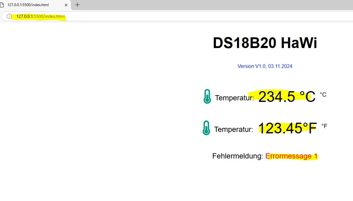

Hallo
Ich möchte bei einer Internetseite Meldungen mit verschiedenen
Schriftfarben darstellen, z.B die Meldung „kein Fehler“ in grüner
Schriftfarbe, die Meldung „das ist zu kalt“ in roter Schriftfarbe.
Trotz Recherche im Internet habe ich keine brauchbare Lösung/ Hinweis
auf eine Lösung gefunden.
Es wäre toll, wenn mir jemand helfen könnte.
Ich habe das Programm angehängt, die anzuzeigenden Meldungen werden in
der Funktion "String readDSTemperatureERR()" gebildet.
Das Programm stammt von https://RandomNerdTutorials.com; genaue Angabe
siehe *.ino. Das Programm liest den Temperaturwert mittels DS18B20 ein,
er wird ausgewertet und mittels WEMOS D1 alle 5 sek an eine
Internetseite geschickt. Diese zeigt den Temperaturwert in °C und °F an,
ebenso ob alles ok ist ("kein Fehler") oder ein Fehler ansteht ("das ist
zu kalt" oder "kann Sensor nicht lesen").
mfg
Egon

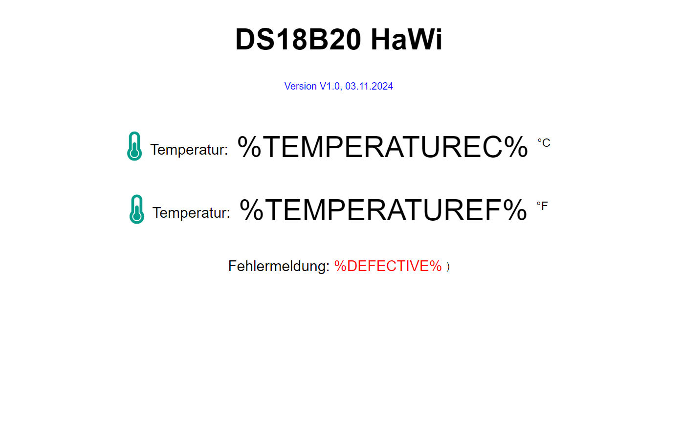

Das Programm ist etwas unübersichtlich. Könnte sein, dass es so geht,
sicher bin ich aber nicht:
Lege die String-Variable color an und weise ihr unmittelbar nach jeder
Messung "color:green" oder "color:red" zu.
Ersetze
<span id="temperaturec">%TEMPERATUREC%</span>
durch
<span id="temperaturec"; style="%COLOR%";>%TEMPERATUREC%</span>
Dito für Fahrenheit.

Ich will mein Problem etwas präzisieren:
Auf einer Internetseite wird in einer Zeile angezeigt:
"Fehlermeldung: kein Fehler" wenn kein Fehler ansteht (wobei
"Fehlermeldung" statisch ist und schwarz angezeigt wird, der Text "kein
Fehler" wird von einer Funktion geliefert, die Textfarbe ist GRÜN).
In der gleichen Zeile wird der Text "kein Fehler" ersetzt durch "das ist
zu kalt" oder "kann Sensor nicht lesen" wenn ein Fehler ansteht (die
Textfarbe ist derzeit ROT, soll aber GRÜN werden)
Also kurz:
 - keine Fehlermeldung - Textfarbe GRÜN
 - Fehlermeldung - Textfarbe ROT
eine IF Anweisung in HTML geht nicht ...
 mfg
 Egon

von Sherlock 🕵🏽‍♂️ (Gast)
Das C++ Programm auf deinem Ardino erzeugt Stückweise ein HTML Dokument,
welches der Web-Browser anzeigt. Wenn der Web Browser etwas rot färben
soll, dann muss das in dem generierten HTML Dokument so drin stehen.
Du musst also den C++ Code so ändern, dass das generierte HTML Dokument
wie gewünscht aussieht. In C++ gibt es IF Anweisungen.

von N. M. (mani)
Ändere deine Funktion readDSTemperatureERR() so ab dass sie einen JSON
String zurück liefert. In der Art:
{'Error':true, 'MSG':'Das ist zu kalt'}
oder
{'Error':false, 'MSG':'Kein Fehler'}
Zusätzlich änderst du den MIME Type deiner Funktion auf JSON:
server.on("/errormessage", HTTP_GET, [](AsyncWebServerRequest *request) {
    request->send_P(200, "application/json", defective.c_str());
Damit hast du in deinem  xhttp.onreadystatechange ein Objekt das sowohl
den Status (Error/OK) als auch den Fehlertext enthält.
Jetzt musst du nur noch richtig dein innerHTML / class setzen, abhängig
ob ein Fehler gemeldet wurde oder nicht.

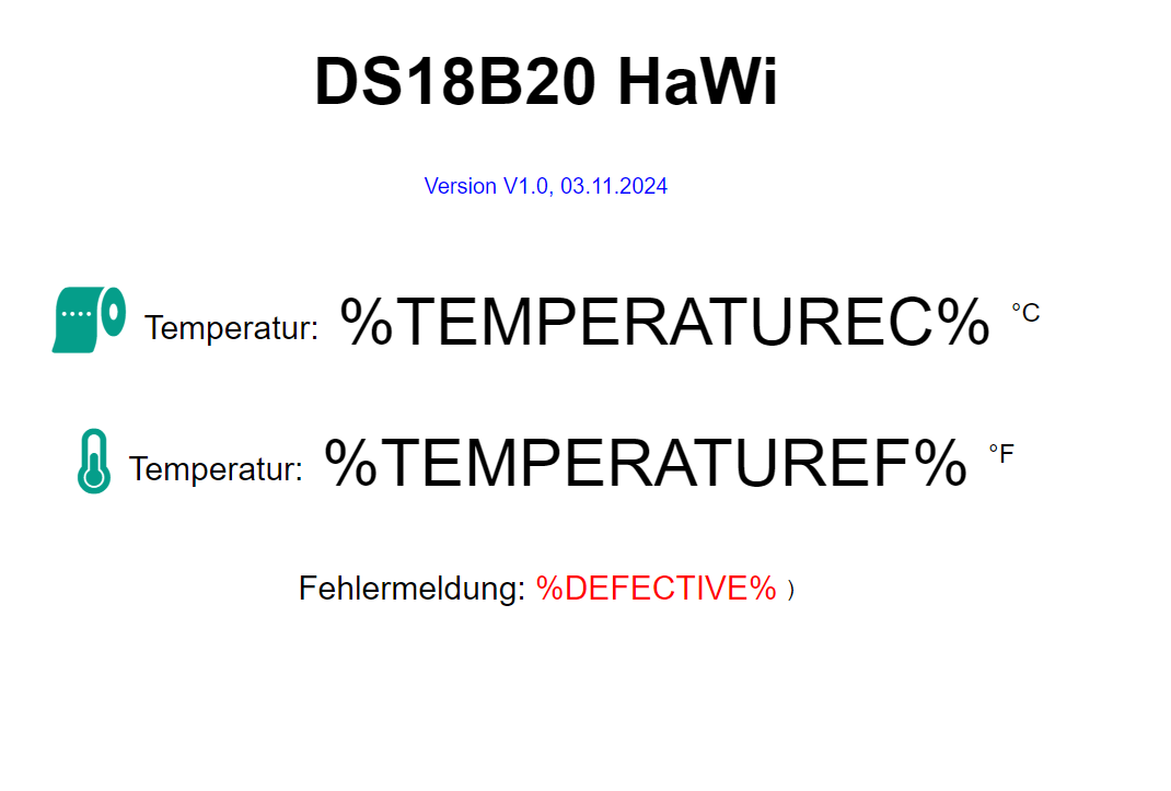

von Benjamin K. (bentschie)
Du hast in deinem .ino einen großen String:
const char index_html[] PROGMEM = R"rawliteral(
Der beginnt soger mit:
<!DOCTYPE HTML><html>
Genau das ist der HTML Code. Dieser String wird verschickt und dann vom
Browser gerendert. Dort sind auch alle deine Farben mit drin.
Ich kann nicht wirklich HTML, hatte da vor Jahren mal mit zu tun.
Soweit ich das überblicke wird oben in <HEAD> der Stylesheet definiert
bei dir p3 für rot und p1 für nicht rot.

von Axel R. (axlr)
Thomas W. schrieb:
> Denn was use.fontawesome.com macht weiss ich nicht und
> vielleicht wird dieser Dienst eingestellt.
Die stellen zB dieses fancy-Thermometer als Grafik zur Verfügung. Kann
man auch austauschen. Ich hatte einfach den Link
https://use.fontawesome.com/releases/v5.7.2/css/all.css
rauskopiert und in die css-Datei reingeschaut.
Den Arduino source-Block kann man sich auch neu als thm abspeichern und
doppelt draufklicken. Wird dann im Browser angezeigt. Hierzu braucht man
keinen Arduino programmieren (können). So, wie der Platzhalter DEFECTIVE
in rot dargestellt wird, gibt man eben bei "normalen" Temperaturen
"grün" mit auf den Weg.
Apropos: Ist das mit den Farben "Rot" und "Grün" denn nun schon geklärt?

von N. M. (mani)
Axel R. schrieb:
> Den Arduino source-Block kann man sich auch neu als thm (HTML?) abspeichern
Das macht allgemein Sinn. Dann kann man die Datei auch einfach in das
Filesystem des ESP einbinden. Ich finde das deutlich einfacher zu
arbeiten.
Axel R. schrieb:
> und doppelt draufklicken. Wird dann im Browser angezeigt.
Wenn man die HTML Files getrennt hält hat das nämlich noch einen
weiteren Vorteil: Installiert man z.B. in VS Code das Plugin "Live
Server" kann man einfach auf die HTML Datei rechtsklicken und es auf dem
PC in einem Webserver ausführen lassen. Dann legt man noch die Dateien
errormessage, temperaturec und temperaturef mit dem gewünschten Inhalt
an und man kann im Browser sogar die Request/Responses debuggen bzw. das
Verhalten über den Dateiinhalt steuern.

Genau das hatte ich gemacht, aber es fkte dennoch nicht; außerdem wollte
ich nicht den Farbumschlag bei der Temperaturanzeige, sondern beim
Meldetext.
Wie auch immer - der Farbumschlag des Meldetextes erfolgt nun, wenn ein
Fehler aufgetreten ist und ich die Seite neu aufrufe.

> => <span_id="errormessage_col" style="%FARBE%";></span>), auch weiß ich
> nicht, warum hier das ";" falsch gesetzt sein soll; und warum sollte
> Zeile 223 ins Leere laufen?
also ein html Block besteht aus einem Anfang <> und einem Ende </>:
also <span></span> die MÜSSEN immer zusammenpassen (außer bei Tags die
kein Ende haben wie zb <br> da schreibt man aber gerne auch <br/>)
In deiner Zeile hast Du einen Tag mit <span_id> eröffnet und mit </span>
geschlossen. Dann kann ein Tag Eigenschaften haben. zB id, name color,
style, class etc. kommt auf den Tag an. Wenn die einen Wert brauchen
kommt der mit = und " oder ' dahin. Mehr gehört in einen Tag nicht rein.
Das ; gehört zu dem css stylesheet, bei dem (wie in einigen
Programmiersprachen üblich) die Zeilen mit einem ; abgeschlossen werden.
also wäre eine korrekte style eigenschaft zB:
style="color: red;"
(format "eigenschaft: wert;" wobei das ; hier auch entfallen könnte)
Je nachdem wie %FARBE% beschrieben wird muss also das ; innerhalb der ""
sein.
Also so:
<span id="errormessage_col" style="%FARBE%;"></span>
mit ins "Leere laufen" meinte ich, dass durch das span_id der Tag keine
id bekommt weil ja id nicht als eigenschaft sondern als Teil von span_id
als Tagname verwendet würde.
Dementsprechend kann Zeile 223 auch keine Element des angegebenen Namen
finden...
