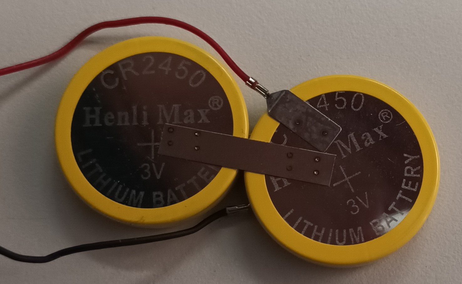

Es geht um die Messergebnisse, wenn ich Knopfzellenbatterien messe.
Die Knopfzelle ist ein CR2340 mit 3.0V. Zwei Stück von Dinger sind in
einem 2.6" ESL (electronic self label) verbaut.
Ich habe mit eine Testmöglichkeit mit einer blauen LED und einem 220 Ohm
wiederstand gebastelt. Gemessen wird mit einem Multimeter.
Die Messergebnisse:
Die neuen mit Herstellungsdatum Juni 2024 zeigen einen Wert von 2.63 -
2.68 V an.
Gebrauchte zeigten 2.6 oder tiefer an. Ab ca. 2.2V erlischt die LED.

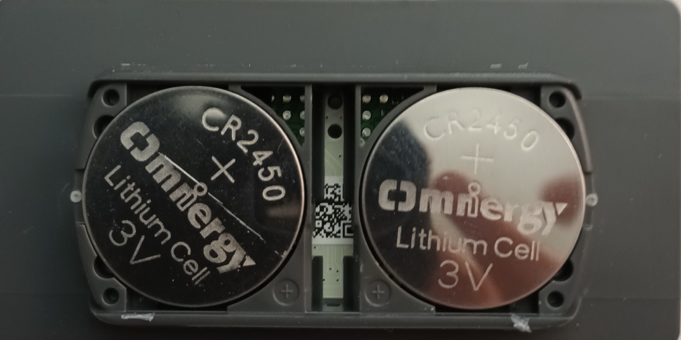

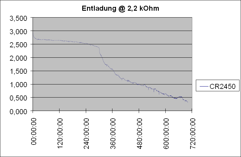

von Arnold (harryhardi)
Hoppla, da bin ich mitten in den Fettnapf getreten.
Die richtige bezeichnung ist CR2450
Anbei ein Bilder...

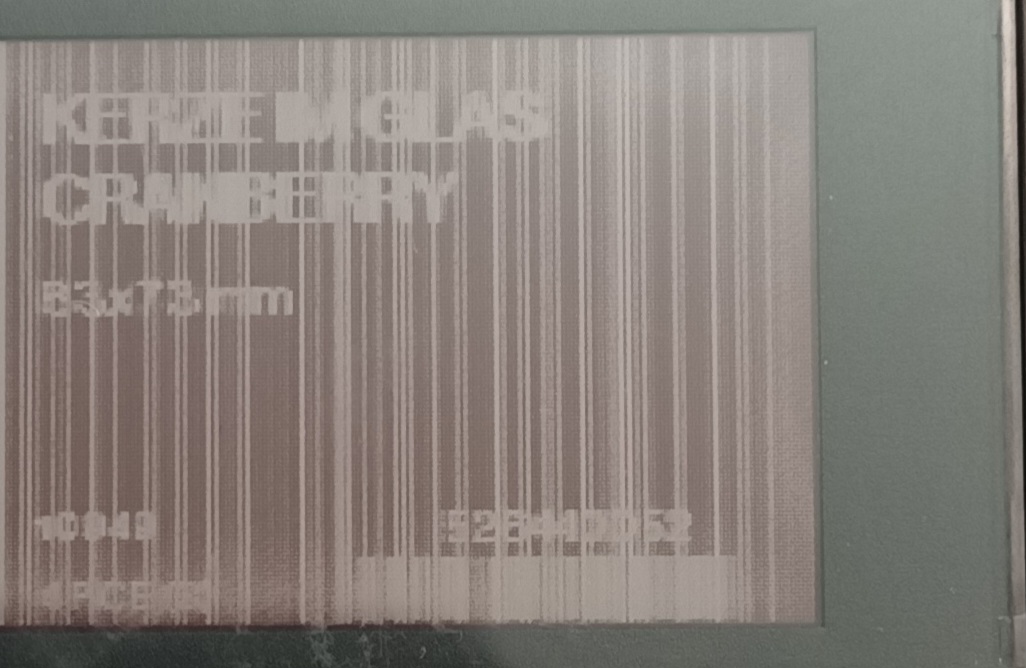

Je tiefer die Volt, umso schlechter wird das Bild. Die Screens sehen
manchmal kaputt aus, sind es aber nicht.

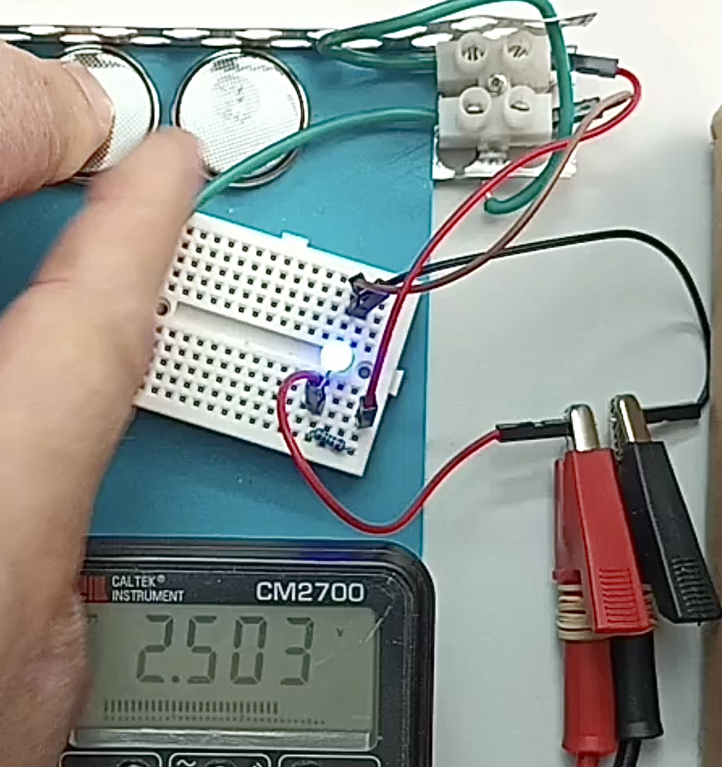

So messe ich. Zwei Videos, einmal gebrauch einnal Knopfzellen neu.

von Julian L. (rommudoh)
Du misst die Spannung der LED, nicht die Spannung der Batterie. Das ist
nicht vergleichbar. Schließlich fällt über dem Widerstand auch eine
Spannung ab, die fehlt dir.
von Jörg R. (solar77)
Da warst Du etwas schneller wie ich, wollte noch das Bild hinzufügen..
H. H. schrieb:
> Arnold schrieb:
>> So messe ich.
> Nennt man Mist messen.
Das hätte dem TO auch selbst auffallen können..

Um grob den Ladezustand abzuschätzen, muss man die Batterie belasten
ohne sie zu überlasten. In diesem Datenblatt
https://lapik.ee/toode/cr2430-varta-1/?attachment_id=1711&download_file=iaeioxp1555qj
misst der Hersteller mit 5,6 kΩ als Last und wertet sie als "leer" wenn
sie nur noch 2 Volt hat.
Viele Geräte brauchen aber mehr als 2 Volt, so dass sie schon eher
aussteigen.

Renata gibt in ihren Datenblättern Werte an für die zulässigen
Belastungsarten. Beispiel für die vom TO verwendete CR2450:
Standard Discharge Current:    0,8 mA
Max. Cont. Discharge Current   3,0 mA
https://www.renata.com/de/downloads/?product=cr2450n&fileid=9f8cfd15a2edecb64af4a7a69d

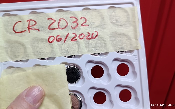

Bei CR2032 von Varta/Panasonic waren immer 20 Stück auf einem Tablett,
welche wiederum gestapelt waren. Die Entnahme war kein Problem.
Nur habe ich da max. den Jahresbedarf bestellt, hatte immer frische
Zellen und trotzdem einen guten Preis.
Ergänzend ein Angebot mit Staffelpreisen:
https://shop.schukat.com/de/de/EUR/Varta/6450-101-501/p/78698
von Hannes J. (pnuebergang)
Bei CR2450 sind es wohl 5x5 = 25
Wenn er Glück hat liegt die Zellen mit dem Minus-Pol nach oben im Tray.
Dann kann er sie ohne Entnehmen messen.
Diesbezüglich wird er wohl eher Pech haben, da die Beschriftung von oben
lesbar auf dem +Pol eingeprägt ist. Aber die Tabletts hatten pro Zelle
immer noch ein Loch von unten, wo man kontaktieren kann.
Ist es besser die LED weg zulassen?
Wie gross soll der Widerstand sein?
Ich habe nur 4 verschiedene Widerstände. Kann ich 4 x 220Ohm
hintereinander reihen und erhalte dann 880Ohm Widerstand?
Danke für Eure Antworten
Was ist denn das für ein bescheuerter Aufbau?
Hp M. schrieb:
> Nö, die Zellen sind tot. Imho kommt unter 2,7V nichts brauchbares mehr.
Nee: Wenn ich eine blaue LED anklemme, wird diese die Spannung auf ihre
Flußspannung ziehen, weil die Li-Knöpfe relativ hochohmig sind.
Millionen Chinaplunder machen das einfach so und ersperen sich den
Vorwiderstand.
Messen bedeutet definierte Bedingungen, hier also einen Widerstand.

Peter H. schrieb:
> Du kannst auch eine Entladekurve unter Last anfertigen und dabei die
Datenblattt Energizer: 5,1 kohm 1000 Stunden bis 2 Volt.
Datenblatt Varta: 5,6 kohm 1175 Stunden bis 2 Volt.
Von Plus nach Minus messen, nicht von Plus in die Mitte zwischen LED und
Widerstand. Prinzipiell ist die LED auch nicht nötig, gibt halt
visuelles Feedback.

Im Anhang die Entladekurve einer Varta CR2450, die 26 Jahre gelagert
war. Ist nicht ganz sicher, da der alte Fertigungscode nur 10 Jahre
abdeckt, könnte sie auch nur 16 Jahre alt gewesen sein.
Bis 2,0 Volt herunter waren das 367 mAh.

von Jens M. (schuchkleisser)
Was ist den da bei ~300h passiert, das es auf einmal so einen Knick gab?
Hallo Zusammen
Also - ich habe meinen Weg gefunden.
Zum testen wird ein 220Ohm Widerstand parallel dazu mit eingeklemmt -
fertig.
Die Spannung unter Last schwankt zwischen 2,6–2,8 V (neuen oder leicht
gebrauchten Batterien). Der Stromfluss ist ca. 12–13 mA
Deswegen habe halte ich mich an folgende Wert:
3.0 bis 2,9V = Gut,
2.9 - 2,75V = als Ersatz zu gebrauchen,
<2,7V = zu schwach für ESL,
<2,5V = Zelle ist leer

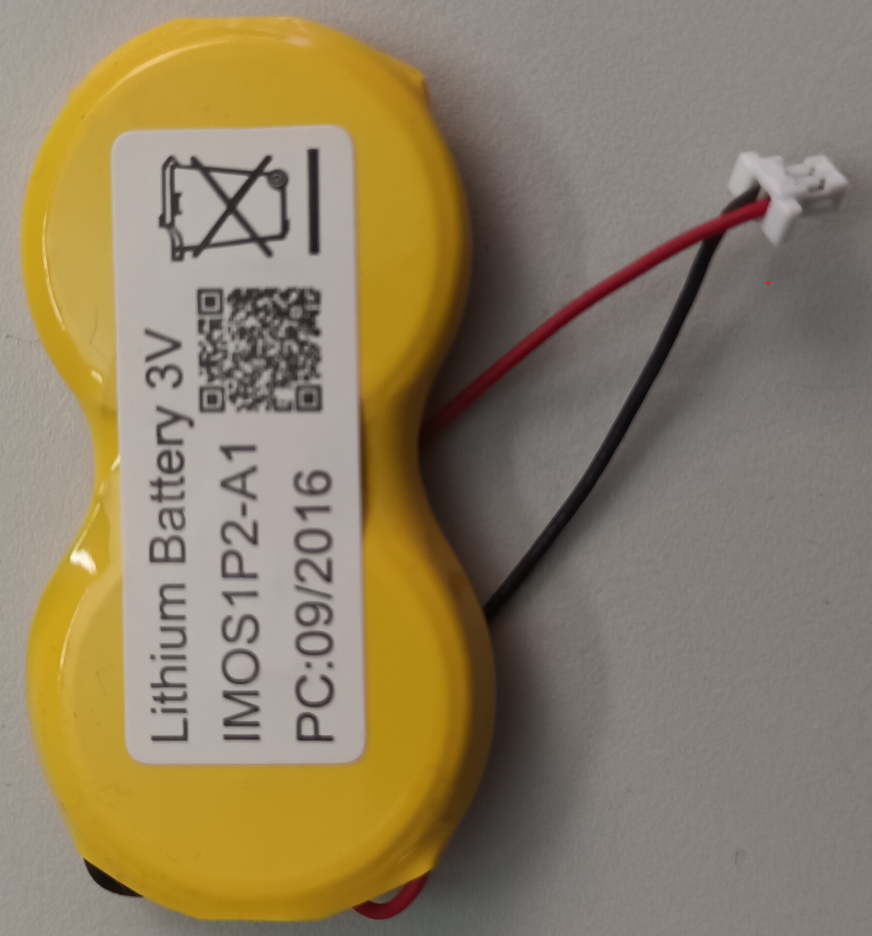

Meister Zufall brachte mir heute ältere ESL zum Funktionstest. Die
Batterien habe ich unter Last gemessen. Und gestaunt....
Die Knopfzellen, Baujahr 2016 wurden seit 2018 als Energieversorger in
ESL verwendet. Heute, 6 Jahre später zeigen die Dinger im Schnitt 2.65V
an. Finde ich Hammer. Im Anhang noch das Datenplatt der CR2450 die ich
verwende.
