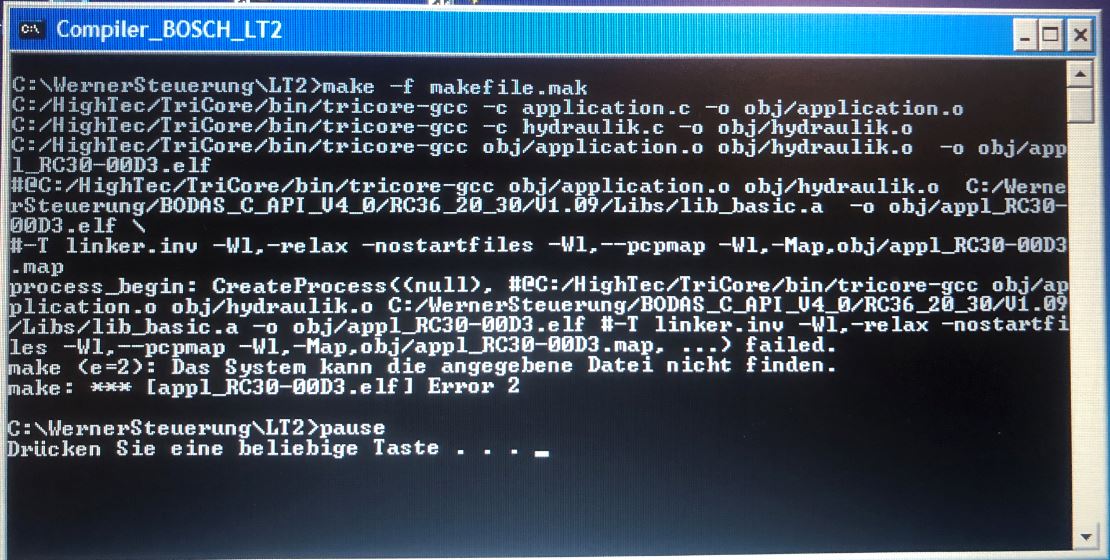

Das Makefile wird mit make -f makefile.mak in einem DOS Fenster
gestartet.
Das komische ist, dass ich an den Files ja nichts geändert habe.

Dann klingt es danach, als wäre mehr als ein Programm "make" auf dem
Computer, und es wird das Falsche davon benutzt. Dafür ist die Variable
PATH zuständig. Mach doch mal ein
echo %PATH%
und schau, welche Elemente da alles so drin sind.

von Michael (Gast)
Herzlichen Dank für eure ganzen Infos.
Bin da einfach nicht so fitt, dass ich jetzt gleich alle Empfehlungen
umsetzen kann. Die Sache mit den möglicherweise mehrfach vorhanden
make.exe verstehe ich noch am besten und siehe da, es gibt zwei make.exe
in verschiedenen Verzeichnissen.
Wenn ich das make verschiebe von dem ich meine es ist das was ich
brauche, läuft die Kiste trotzdem durch. Ich greife also auf ein make
zu, auf das ich es nicht erwartet habe. Tausche ich die make.exe läuft
es mit der bekannten Fehlermeldung durch. Denke, da stimmt irgend etwas
mit den Pfaden grundsätzlich nicht (mehr). Eine Fehlersuche erscheint
mir wegen meines fehlenden know how nun doch immer schwierige. Ich
versuche es noch einmal bei einem unserer IT Experten. Mit den
Erkenntnissen durch euch, bin ich optimistisch, dass wir da weiter
kommen. Werde berichten.

Brauchst du auch nicht. Du kannst das Make, mit dem es läuft, einfach
mit einem absoluten Pfadnamen aufrufen.
Geh in das Verzeichnis mit deinem Makefile, und dort
C:\wo\auch\immer\das\ist\make -f makefile.mak
von Michael (Gast)
Jörg W. schrieb:
> Michael schrieb:
>> Eine Fehlersuche erscheint mir wegen meines fehlenden know how nun doch
>> immer schwierige.
Hallo, bin wieder aus der Werkstatt zurück und tatsächlich es läuft

Das sieht jetzt ja schon mal ganz gut aus. Ich denke jetzt fehlt nur
noch die .hex Datei.
Vor der steht aber wohl noch die, für mich natürlich wieder völlig
kryptische, Fehlermeldung.
Vielleicht hat ja noch jemand einen Tipp und ich schaffe diese Hürde
auch noch. Über die ersten habt ihr mich super katapultiert.
Dafür euch allen herzlichen Dank.
Hänge das makefile, die compiler_settings und die Fehlermeldung an.

von Thomas Z. (usbman)
Ist den die Lib die der Linker dazu linken soll auch am angegebenen Ort
vorhanden? Weil die Meldung ist ja <<Datei nicht gefunden>>.
"c:/WernerSteuerung/BODAS_C_API_V4_0/RC36_10_30/V1.01/Libs/lib_basic.a"
von Dieter S. (ds1)
<<Datei nicht gefunden>> bezieht sich sehr wahrscheinlich auf diese
vermurksten Zeilen in "makefile.mak" (das # am Anfang geht so nicht):
  #@$(LD) $(OBJECTS) $(LIBRARIES) -o $(OUTPUT_PATH)/$(MODULE_NAME).elf \
  #$(LINKER_LNK) $(LINKER_FLAGS)
Das ist das, was CreateProcess() starten will und das geht natürlich
schief (das #@ im Pfadnamen gehört da nicht hin).
Make bricht hier also ab, die ".dump" und ".hex" Targets werden nicht
mehr ausgeführt. Eventuell reicht es die obigen Zeilen in "makefile.mak"
zu löschen.

Hurra
Sucessfully completed! 12:11
Wahnsinn, die Kiste läuft wieder.
Es waren, wie ihr mir richtig auf die Fährte geholfen habt, die zwei
vorhandenen make.exe und der falsche Pfad und jetzt zum Schluss die oben
zitierten zwei Zeilen. Diese gelöscht und das Ding läuft durch.
