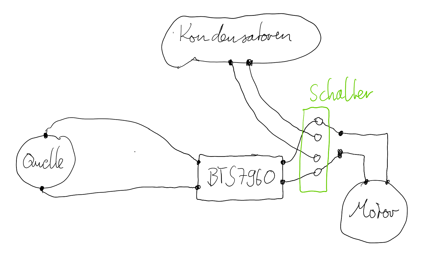

Ich habe einen Schalter, dass es zum Bremsen auf Kondensatoren und LEDs
umgeschaltet werden soll. Ich öchte möglichst viel zurückspeisen
??? Zeig mal mit einem Schaltplan, wie du das meinst. Und wer den
Schalter schaltet...

von Matthias V. (matthias_v899)
Ich habe einen Universal-Nockenschalter (ja ziemlich groß, aber gerade
da).
Der Arduino dreht den Motor mit Schwungmasse auf Solldrehzahl und hält
diese dann. Dann kann ich händisch den Schalter betätigen und der Motor
wird vom Treiber getrennt und auf die Kondensatoren geschaltet.
habe eine Prinzipskizze von meiner aktuellen Schaltung angehängt.
Entschuldige die Form, muss gerade los.
Die Kondensatoren sind berechnet. Das ist hier nicht die Frage. Momentan
wird mit einem seperaten Regler in die Kondensatoren gespeist.
Die Frage ist, ob dieser Motortreiber das kann.

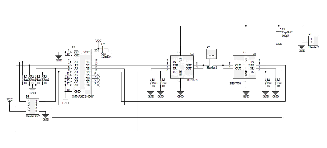

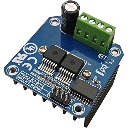

P.S.: so einen habe ich:
https://www.amazon.de/Motorantriebsmodul-Hochleistung-Elektrische-Komponenten-stabiler/dp/B08RHQ95MV/ref=asc_df_B08RHQ95MV?tag=bingshoppin0b-21&linkCode=df0&hvadid=80333187860305&hvnetw=o&hvqmt=e&hvbmt=be&hvdev=c&hvlocint=&hvlocphy=&hvtargid=pla-4583932715932188&psc=1
von H. H. (Gast)
> https://www.amazon.de/dp/B08RHQ95MV
Der heißt IBT_2, und es gibt einen Schaltplan.
Dankeschön. Es hilft mir nur leider bei meinem Wissensstand nicht aus,
um zu erkennen wie der andegsteuert werden muss
von H. H. (Gast)
Siehe Tabelle 4.4.5 im Datenblatt des BTS7960.

Ihr beide habt meine Kopf ganz schön zum qualmen gebracht. Ich habe mir
auch mal das Datenblatt von dem NXP 74HC244 angeschaut, welcher auf
meinem IBT_2 drauf ist. Der schaltet "nur" durch, oder? Eigentlich
brauche ich mir über den keinen Kopf zu machen?

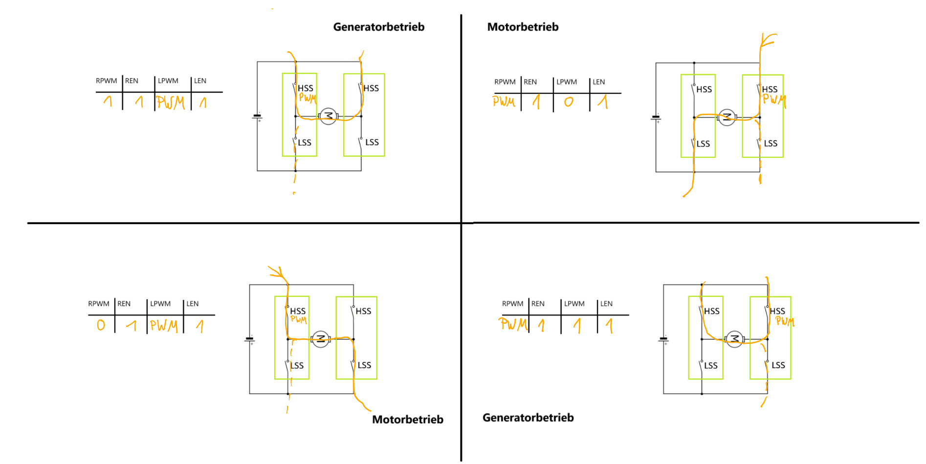

Ich habe nach der Tabelle 4.4.5 jetzt mal das Ansteuern in die 4
Quadranten geschmissen.
Darf ich euch bitten mal in meine 4 Quadranten zu schauen, ob das Sinn
macht?
von Falk B. (falk)
Richtig, das ist nur ein Puffer.

Wenn man die Energie rückgewinnen will, darf die PWM nicht auf Dauer LOW
oder HIGH bleiben! Es muss das passende Tastverhältnis gewählt werden,
um rückzuspeisen! Wenn man den Motor längere Zeit dauerhaft
kurzschließt, ist das eine Vollbremsung und verheizt alle Energie in den
Motorwicklungen.
Motoransteuerung mit PWM
Beitrag "Re: Frage zu H-Brücken Treiber"

Beide Schaltpläne stellen nur die Schaltung dar von den typischen
erhältlichen Arduino H-Brücken mit BTS/BTN 7960. Mein Schaltplan beruht
auf durchmessen meines gekauften Moduls. Den 244er Puffer IC kann man
auch weglassen. Warum der verbaut wird weiß ich nicht.
Deine gestrichelten Linien stören. Die können komplett weg. Ansonsten
stimmt das erstmal. Tipp. Nimm einen Spielzeugmotor und teste deine
Überlegung praktisch. Dabei lernst du mehr. Die Links von Falk kannste
natürlich auch noch vorher lesen. Danach hilft nur praktische Erprobung
der Theorie. Sonst bist du in der Theorie gefangen. :-)

Doch, ich möchte ja einen Hochsetzstellerbetrieb:
https://de.wikipedia.org/wiki/Vierquadrantensteller
Wenn du jetzt in in die obere linke ecke schaust:
Zustand1:
RPWM - 1
LPWM - 1
=> HSSR und HSSL schalten durch: der Motor is "kurzgeschlossen" und die
Motorinduktivität lädt sich auf
Zustand2:
RPWM - 1
LPWM - 0
=> HSSR und LSSL schalten durch: der Motor gibt seine Spannung+in der
Induktivität gespeicherte Spannung aus
Ist vom Prinzip dasselbe her dasselbe wie Falk in dem von dir verlinkten
Artikel geschrieben hat. Damit meinen wir aber nicht "dauerhaft" wenn
wir von den zwei Zuständen sprechen. Sondern die 2 Situationen in denen
die Schaltung aufgrund der PWM ist.

die gestrichelten Linien sollen zeigen was ist, wenn PWM=0. Ich sehe
aber ein: 2 unterschiedliche Farbenwären deutlich klarer gewesen.
