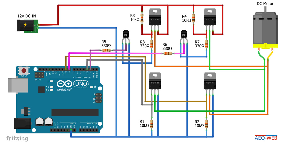

bin gerade an einem Projekt, bei dem es um einen Roboter mit
Kettenantrieb geht. Dabei habe ich ein fertiges Gehäuse und auch bereits
zwei 12V DC Motoren und einen ATmega2560 für die Ansteuerung gekauft. Um
die Ansteuerung so komplex wie möglich zu machen, würde ich die Motoren
gerne mit einer H-Brücke mit MOSFETS ansteuern, ich weiß ein L298N wäre
viel einfacher. Lösungsansatz wäre folgendes Bild, ich weiß jedoch nicht
ob diese Schaltung überhaupt funktioniert. Wäre für jede Hilfe
dankbar...

Ohne Deinen Motor zu kennen: diskret würde ich es auf keinen Fall machen
und mit dem 298 natürlich auch nicht.
Von STM gibt es L6205, +++ und von anderen Herstellern ähnliche Typen.

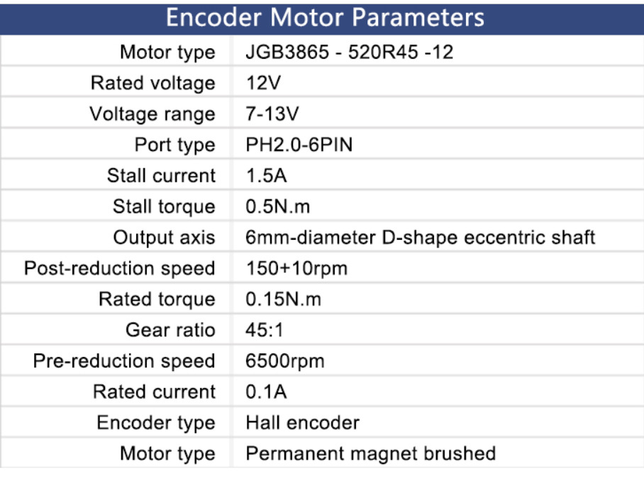

von Maxi M. (mussymaxi)
Danke für die Rückmeldung! Hier die Spezifikation von meinen Motoren.

von Rainer W. (rawi)
Dann zeig doch einmal den Schaltplan dazu
Wenn deine N-Kanal MOSFets Logikleveltypen sind, sollte das schon
klappen. Du musst halt auf jeden Fall einen Shoot-Through vermeiden,
also die Versorgung kurzschliessen.
Besser ist es, wenn du zusätzlich den Motorstrom misst, z.B. mit einen
Shunt in der Masseleitung.
von Michael B. (laberkopp)
Maxi M. schrieb:
> Lösungsansatz wäre folgendes Bild, ich weiß jedoch nicht ob diese
Theoretisch.
Wenn du nicht durch einen Programmierfehler beide MOSFETs einschaltest.
Und gestört wird der uC sicherlich vom unentstörten Motor.
Da deine Motoren nur 1.5A Blockierstrom haben, sind die MOSFETs massiv
überdimensioniert.
Aber ein Kurzschlussschutz fehlt.
Und was mit der Rückspeisung der Bremsenergie passiert ist auch unklar,
ein Elko fehlt, keiner weiss was die externe Stromversorgung kann.
Der Chinese nutzt RZ7886.
von Reiner O. (elux)
Ja, oder DRV8871
