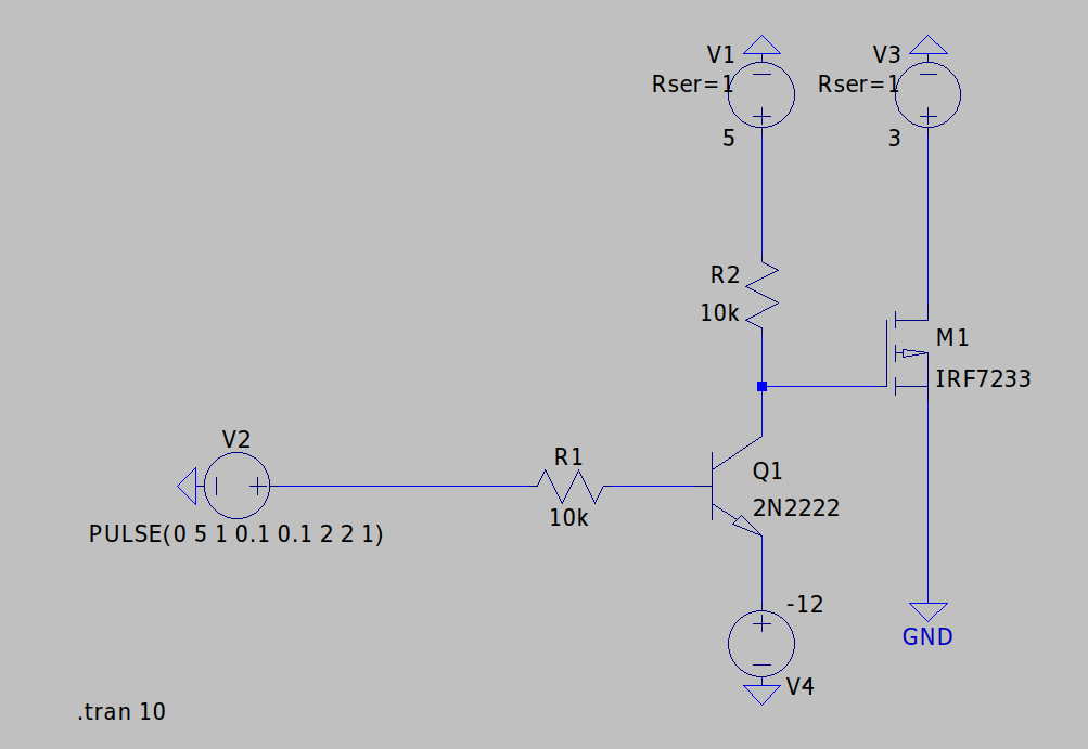

ich beschäftige mich wieder ein bisschen mit Schaltungen und habe
folgendes Schaltbild (Anhang). Prinzipiell möchte ich einen pMOSFET mit
einem GPIO eines Arduinos schalten. Es gibt ja spezielle pMOSFETs, die
man direkt mit kleinen Spannungen schalten kann aber ich hab mir gerade
folgende Frage gestellt.
Gehen wir von dem Schaltbild aus und schließen den GPIO direkt an das
Gate an, können wir +5V und GND ansetzen. Bei +5V sperrt der pMOSFET und
bei GND leitet er aber voraussichtlich mit einem hohen Widerstand, da
U_DG zu klein.
Daher war meine Idee erstmal, dass ich das Gate auf eine negative
Spannung ziehe bspw. -12V. Dann wäre die V_DG = 2V - (-12V) = 14V und
vollkommend ausreichend.
Das ist eine prinzipielle Frage erstmal. Gedanke - wie in der Schaltung
erkennbar, die -12V mit einem Transistor (NPN) zu schalten. Aber
logischerweise klappt das nicht, weil der NPN immer Leitend ist (0V zu
-12V) oder (+5V zu -12V). Ich habe immer eine positive
Spannungsdifferenz zwischen Basis-Emitter und ziehe das Gate immer auf
-12V.
Wie könnte man die Schaltung realisieren um das Gate auf -12V zu ziehen?
Das interessiert mich gerade sehr.
Grüße und danke fürs durchlesen.
Tobi

von Andi Y. (andiy)
12V Zenerdiode zwischen V2 und R1 wäre eine ganz einfache Möglichkeit.
Funktioniert aber nur wenn die Zenerspannung und die -12 V Speisung
ziemlich genau sind.

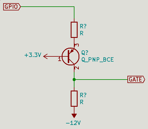

von Michael B. (laberkopp)
Ich würde einen Si7157DP nehmen und mir den ganzen Aufwand sparen, ihn
direkt vom GPIO ansteuern.
Du brauchst ja nicht nur -9V, sondern auch die Pegelwandlung und ein
normaler MOSFET Treiber hilft da auch nicht.
Du kannst aber einfach in ertiert ansteiern:
           +5V (oder +3.3V)
            |E
GPIO--10k--|< PNP     3.3V
            |          |s
            +---------|I PMOSFET
           10k        Last
           -9V (oder -12V)
Der MOSFET ist dann eingeschaltet, wenn der GPIO auf high liegt.
von Enrico E. (pussy_brauser)
Michael B. schrieb:
> Du kannst aber einfach invertiert ansteuern
Das muss er noch nicht einmal. Die Logik im Programm kann so bleiben wie
sie ist. Deine Schaltung mit dem PNP-Transistor macht genau das
Richtige, sowohl die Logik stimmt, als auch die zuverlässige
Ansteuerung.
Perfekt 👍

Da funktioniert doch überhaupt nichts.
Einem P-FET kann man keine +3V ans Drain geben, dann leitet die
Substratdiode (siehe Datenblatt).
Du brauchst einen N-FET.
Und der NPN leitet auch immer, bei +12V an der Basis und bei +17V an der
Basis. Irgendwie fehlen Dir sämtliche Transistor Grundlagen.
Was sehr merkwürdig ist. M1 ist ein P-Kanal MOSFET. Wenn man dort
positive Spannung an Drain anlegt, leitet die Bodydiode dauerhaft und
schließt V3 kurz.
Nein, siehe oben. M1 ist in der Schaltung nicht steuerbar!
Alles total wirr. Sag lieber, was das INSGESAMT werden soll. Siehe
Netiquette.

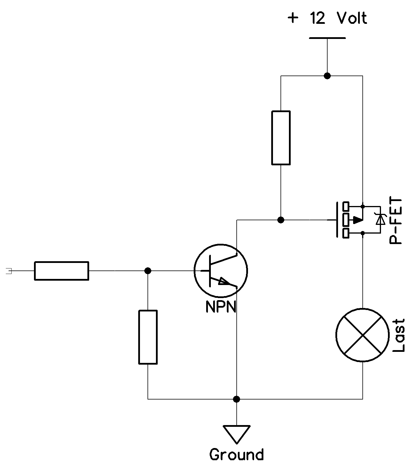

Die Grundschaltung als Anhang, welche von beliebig vielen Leuten
erfolgreich aufgebaut wurde.
Die hier blöderweise gar nicht passt.

von Jobst M. (jobstens-de)
Eine Basisschaltung mit PNP ...
Jobst
