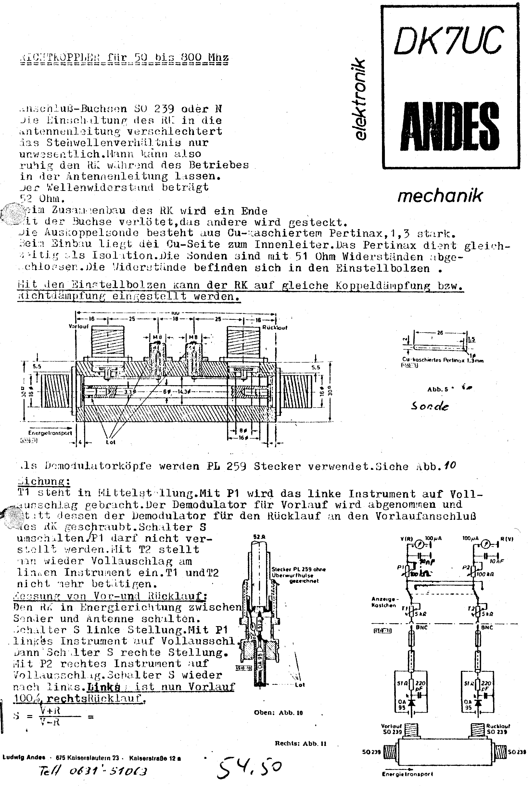

Für die Mechanik der Auskoppelleitung hätte ich noch eine alte Idee: aus
Platinenmaterial wie hier gezeigt. Ein Richtkoppler-Teilbausatz aus den
früher 80ern. Der Abstand zur Wand ist damit definiert.

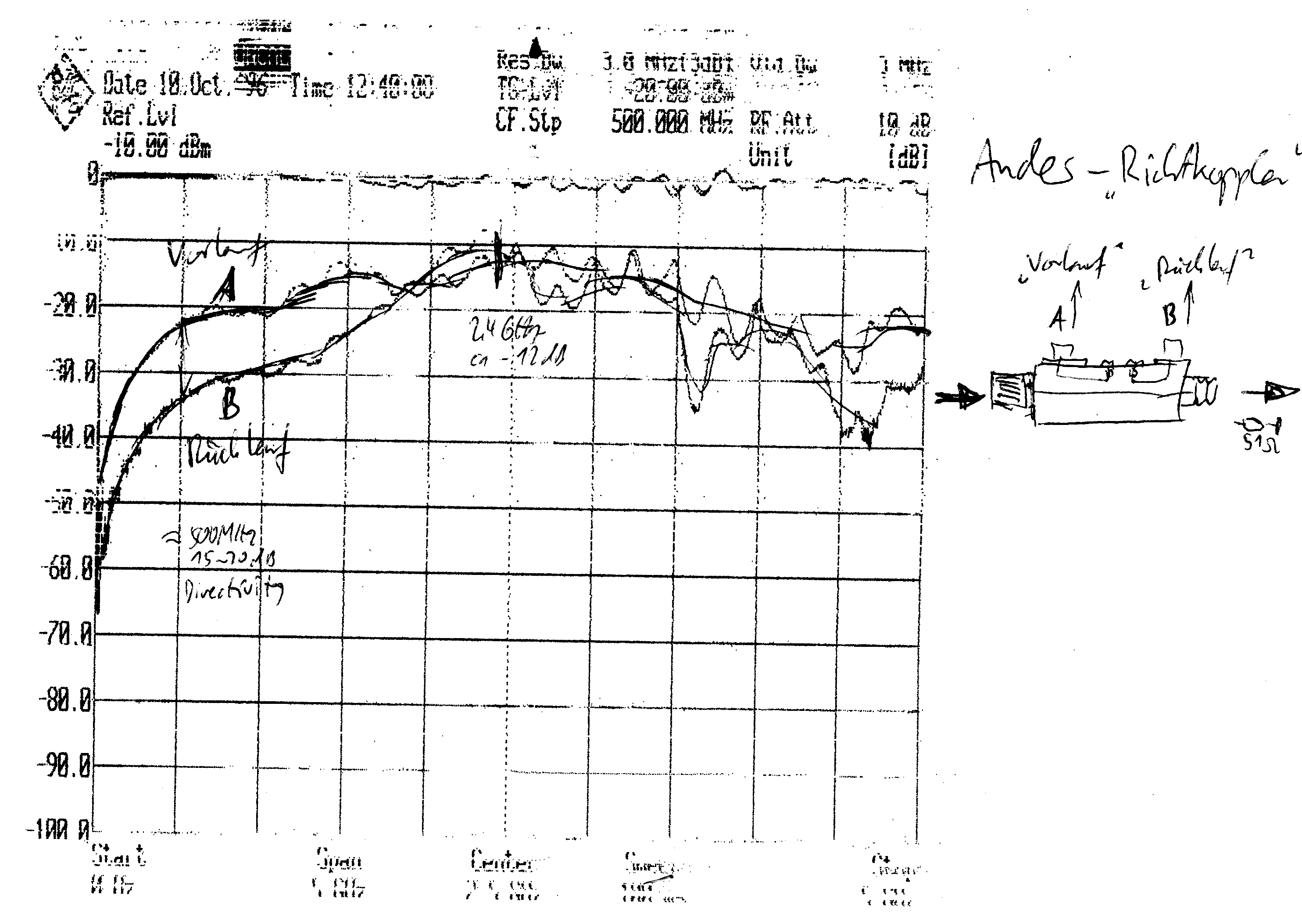

Jahre später habe ich den in der Firma mit dem R&S FSBS gewobbelt. Eine
Directivity von 10dB ist sicher noch verbesserungsfähig. Der kleine
Tintenstrahldrucker für Parallelport von HP war vielleicht etwas
ausgetrocknet.
Pertinax ist bei der Leistungsklasse keine gute Idee aber Teflonmaterial
sollte genau genug spezifiziert sein und verlustarm.

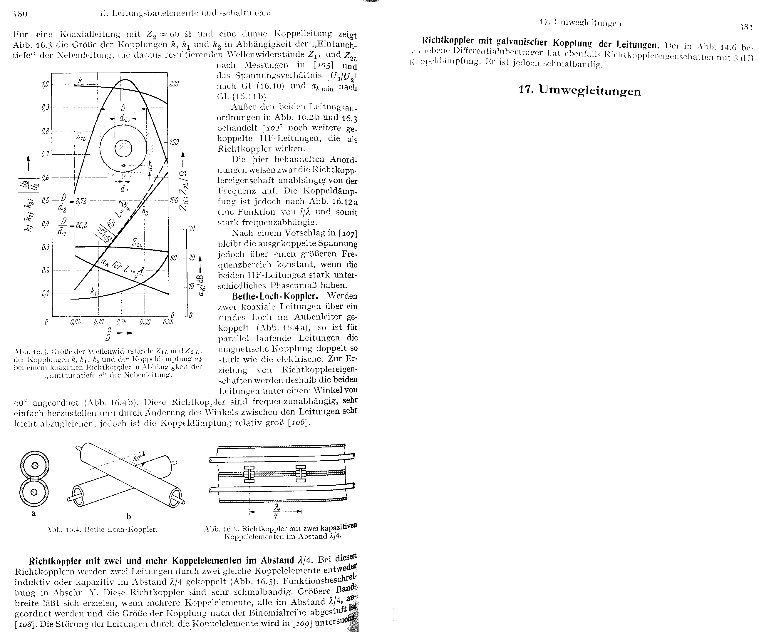

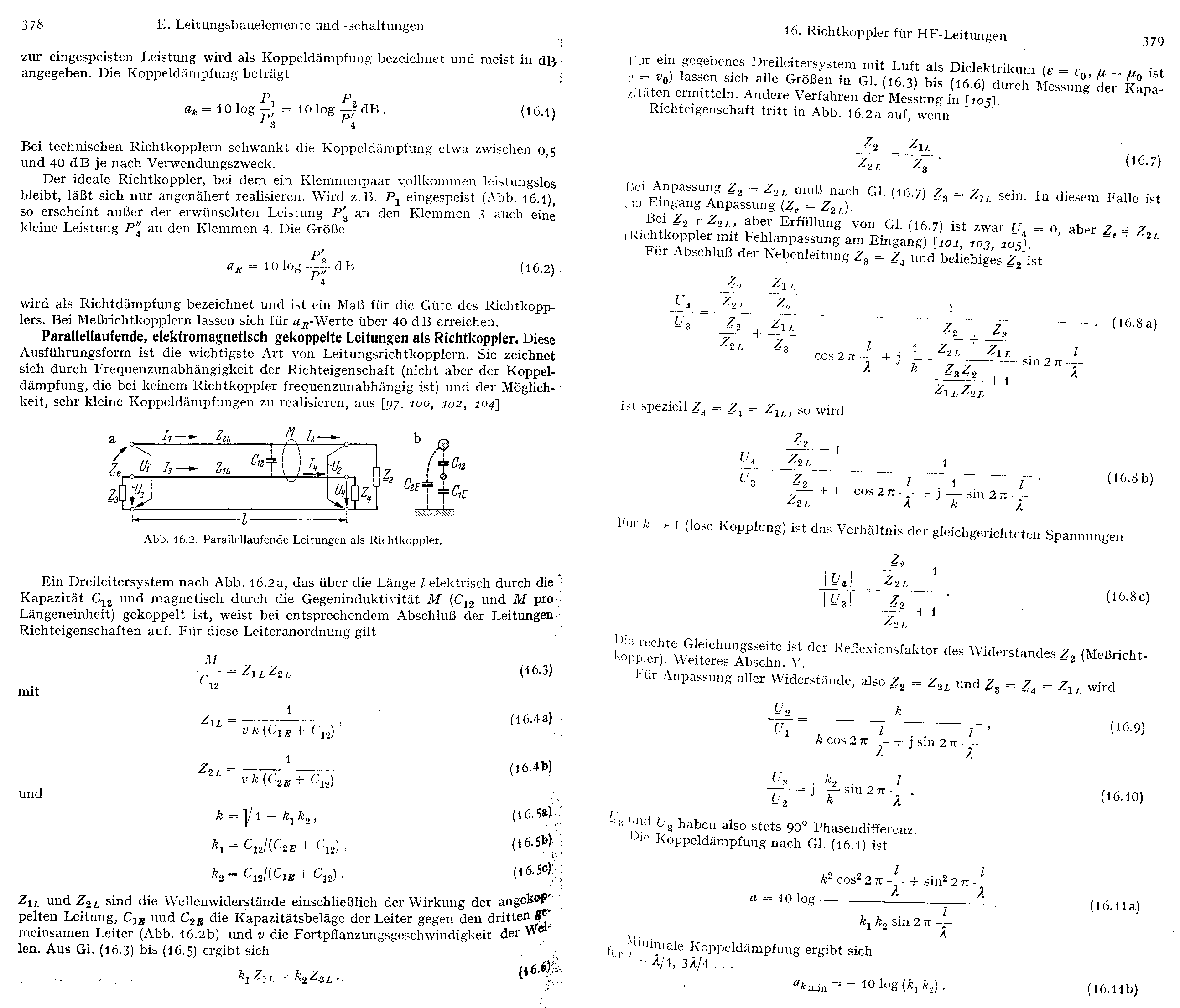

Da Max speziell nach Berechnungsgrundlagen fragt, hier die Seiten aus
der "HF-Bibel" Meinke-Gundlach (2.Auflage 1962). "Taschenbuch der
HF-Technik" ist etwas untertrieben, ich bekomme es kaum geradegebogen
auf den Scanner.
Es gibt noch ein weiteres Kapitel speziell zu Hohlleiter-Richtkopplern.
Das Diagramm auf der dritten Seite zeigt Kurven zur Auskoppelleitung.
