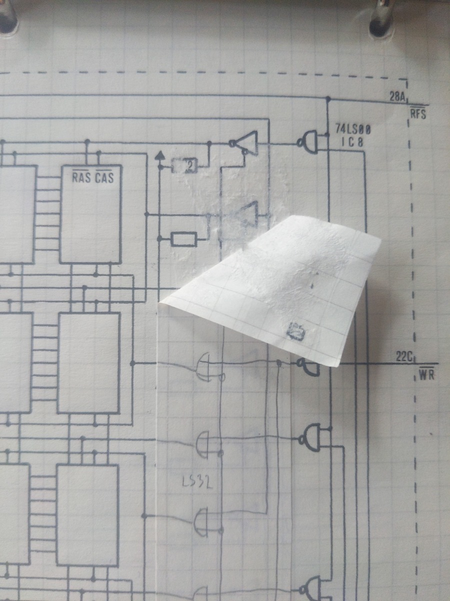

Zwei Dioden und ein Pulldown ergeben in der Theorie ein OR-Gate, aber
ist das in der Praxis auch tatsächlich so verwendbar? Ich kann mir
vorstellen dass ich zumindest schottky Dioden nutzen muss. Aber wenn
zwei Signale innerhalb von sagen wir mal 50 Nanosekunden und weniger
verodert werden müssen reicht das dann noch geschwindigkeitsmäßig aus?

von Michael B. (laberkopp)
Nein.
a) ist es langsam, je nach pull down, man bräuchte so 30 Ohm um
TTL-schnell zu sein was wiederum die Ausgänge nicht schaffen
b) verringert es den high-Pegel, das kann schon mal zu wenig werden
c) vor allem als AND mit 2 zum Eingang gerichteten Dioden und pull up
macht es den Pegel zuverlässig kaputt
Ich nehme an, dass damit die Rise- bzw. Fall-Time gemeint ist richtig?

von Norbert (der_norbert)
Da bin ich jetzt mal einigermaßen verblüfft ob der kategorischen ›Nein‹
Aussage..
Gerade kein Oszilloskop verfügbar, darum billiger Softwaretest.
Sehr schnell, sehr schmutzig!
#!/python
# -*- coding: UTF-8 -*-
# vim: fileencoding=utf-8: ts=4: sw=4: expandtab:
from machine import Pin,PWM
from time import sleep_ms
# Vcc   ─────────┒
#               ┃ ┃  10kΩ
# 17   <─────────┨ Bei niedriger Frequenz mit DMM gemessen 0.31V … 3.28V
#               │V│
#               │━│ BAT41
# 16   >━━━━━━━━━┛
pin_out = Pin(16,Pin.OUT)
pin_in = Pin(17,Pin.IN, pull=None)
pwm = PWM(pin_out)
22
pwm.freq(20_000_000)
23
pwm.duty_u16(2**15)
24
25
hi,lo,q = 0,0,0
26
while True:
27
    if pin_in() == 0: lo += 1
28
    else:             hi += 1
29
    q += 1
30
    if q % 10000 == 0:
31
        print(lo,hi)
32
        sleep_ms(10)
In dieser Konstellation geht es bis ca. 20MHz ganz prächtig.
Senkte man den R (immerhin 10kΩ) weiter ab, würde es mich doch sehr
wundern wenn nicht auch höhere Frequenzen prima funktionierten.
Cool was man sich so alles zusammensimulieren kann, ganz ohne
Berücksichtigung von Eingangs und Kabelkapazitäten und Induktivitäten
der realen Welt.
Michael B. schrieb:
> der realen Welt.
Welche Kabel lötest du denn an ein Bussystem so an? Drei Meter NYFAZ?
Der Test wurde übriges auf einem Breadboard mit schlunzig gestecktem
ungefähr 20cm Draht vom Eingang zur BAT41 gemacht. Das sollte weit
entfernt von Optimal sein.
Ach ja, mit einem kleineren R geht's auf über 40MHz.
Aber ich gebe dir recht, theoretisch darf so etwas nicht
funktionieren. Denn so wurde es beschlossen.

von Thomas M. (schwuuuuup)
Wenn ich mich mal als Noob und OP einmischen darf, redest du hier von
Taktgeschwindigkeit, denn der Z80 (CMOS-Version) braucht zum Teil rise
times von 10 Nanosekunden und weniger. Selbst wenn die Flanken im 40
megahertz-takt kommen, ist ja die analoge Bandbreite der Flanke selbst
eher bei 100 MHz, wenn ich es richtig verstehe
Thomas M. schrieb:
Thomas, generiert wird ein 40MHz Rechecksignal mit 50% duty. (12.5ns Hi,
12.5ns Lo)
Der Mikrocontroller schiebt dieses Signal auf Pin 16 auf das Breadboard
und zwar auf die Kathode einer Schottky Diode. Diese zieht einen
externen Widerstand (von Vcc) in der Taktgeschwindigkeit herunter. Mit
einem (langen) Draht wird dieser Punkt auf einen Eingang des
Mikrocontroller gelegt und dort die Hi/Lo Wechsel gezählt. Schmutzig
kodiert, aber es ist ja nicht für's MOMA.
Oberhalb einer gewissen Frequenz werden nur noch HI bzw LO detektiert.
Wie die Flanken im Grenzbereich aussehen kann ich mangels Skope nicht
sagen, aber dem Mikrocontroller reicht es um die Signale eindeutig zu
erkennen.
Es ging mir aber eher um die kategorische Nein Aussage, welche bei hohen
Frequenzen sicherlich korrekt ist, bei niedrigen muss man's messen ob's
passt.
Edit: Gerade Risetime sollte bei niedrigem R noch das geringste Problem
sein.

Zur Planung verwendete ich handgemalte Schaltpläne und einen auf
Karopapier im Maßstab 2:1 aufgemalten Lötplan, jede Lötstelle ein Punkt,
und mit feinem Tuschefüller den Signalnamen neben die Lötstelle
geschrieben.
Ist halt lange her, knapp 40 Jahre.
