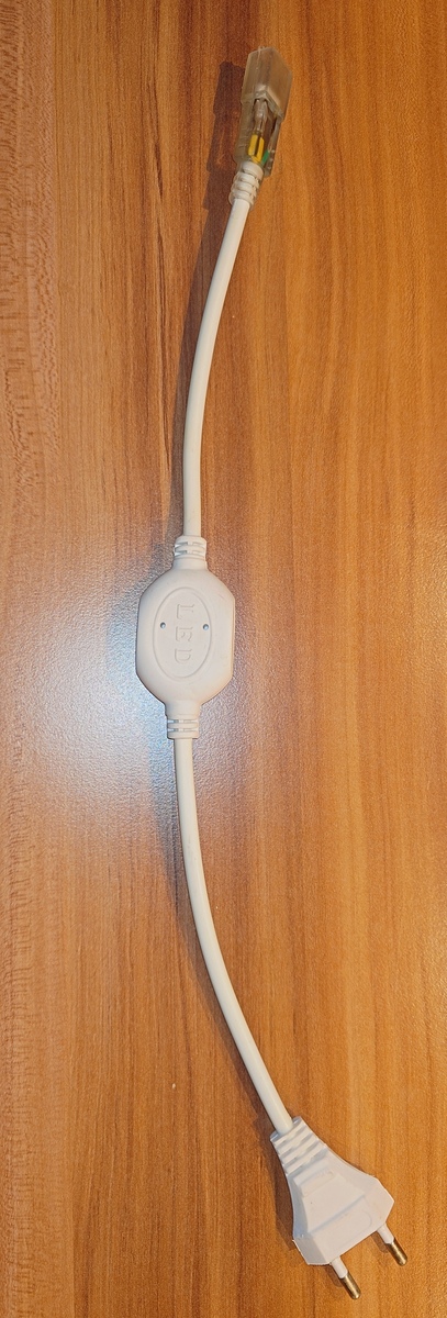

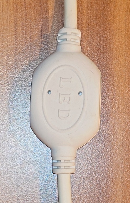

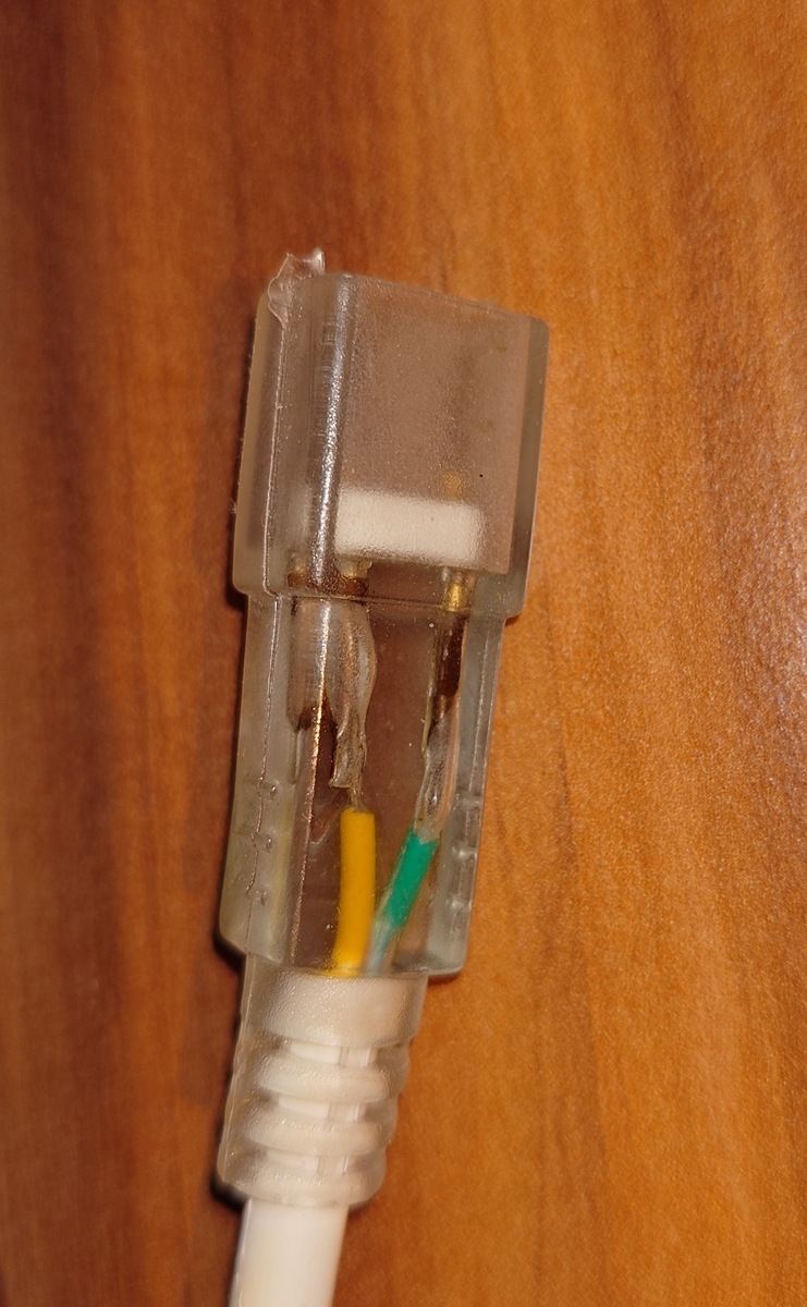

Ich habe 10m LED Streifen (230V) in unserer Firma im Müll gefunden. Mit nach hause genommen, bei aliexpress ein ersatz-Einspeiseteil bestellt und angeschlossen. Funktioniert!
aber es flackert wie sau, da wohl nur ein Brückengleichrichter ohne kondensator in dem Teil verbaut ist.
Wie finde ich was passendes? egal, wo ich so ein Teil finde, es steht nichts über die Eigenschaften und ich denke, auch wenn in einem europäischen shop bestelle, bekomme ich trotzdem den billigen china-Kram. Bei den dimmern bin ich mir nicht ganz sicher, ich denke die schneiden einfach die Phasen ab, da habe ich dann trotzdem wieder rippel drauf.
Eigentlich bräuchte ich einfach geglättette 230V DC. von mir aus auch mittles pwm dimmbar.
möchte nicht unbedingt das Netzteil öffnen und einen Kondensator dran hängen. Das Teil ist sowieso vergossen und nicht sauber zu öffnen.
Hat mir jemand eine Empfehlung?

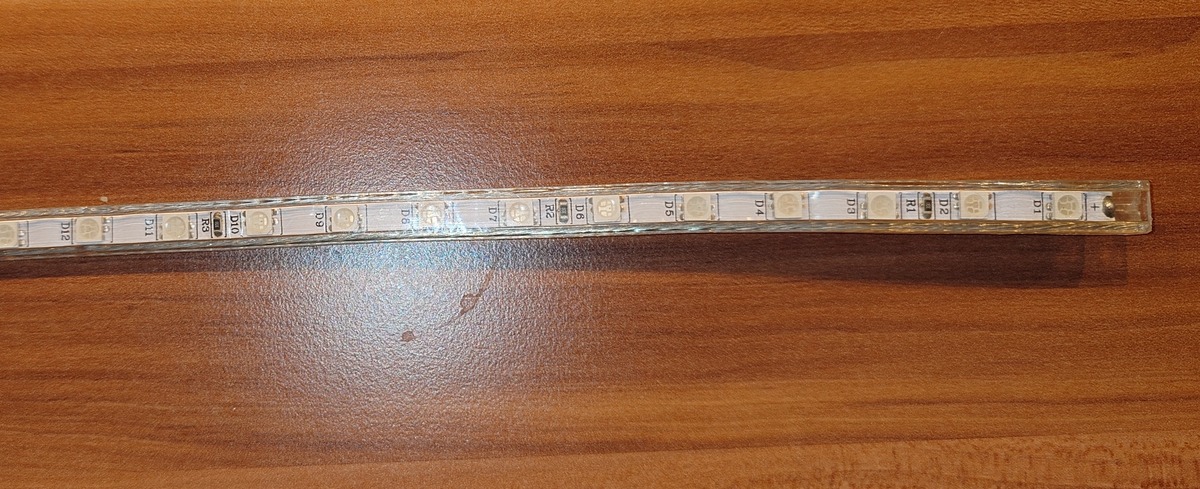

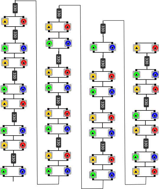

Ich kann mit einem Messgerät umgehen. Ausserdem habe ich mir die Zeit genommen und die Verschaltung der einzelnen leds und Widerstände aufgezeichnet, was gezeigt hat, dass die 230volt durchaus Sinn ergeben.
Ich fand das anfangs auch speziell. Aber gerade im outdoorbereich ist das offenbar gar nicht so ungewöhnlich.

Das Betreiben direkt an 230Volt mit lediglich einem Brückengleichrichter reicht jede noch so kleine Überspannung durch und läßt die LEDs sterben wie die Fliegen (zumindest bei meinen Ketten). In dem Kästchen ist sicherlich nur ein Brückengleichrichter drin der vermutlich defekt ist (nur ein Diodenzweig ok; daher das Flackern)

Das aktuelle Netzteil ist neu und wahrsheinlich nicht defekt. Das flimmern ist nur beim dran vorbeilaufen oder bei Kopfbewegungen sichtbar. Es ist also sehr wahrscheinlich einfach die 50Hz der Netzspannung.

Falls es noch jemand interessiert, Ich habe ein Bild angehängt von der Verschaltung eines abtrennbaren Segments (1 Meter).
