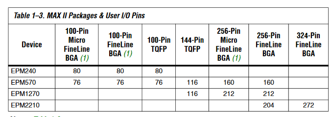

Hi! Ich habe als Lernprojekt mit einem EPM240 CPLD, eine krude Grafikkarte mit VGA-Ausgang für meine Mikrocontroller Basteleien gebaut, und ich war begeistert wie einfach dies mit einem Bauteil geht, welches einem auf aliexpress als fertige Platine für 7 € hinterher geworfen wird. Nun juckt es mich aber unter den Fingern, und ich möchte mehr Features einbauen, das einfachste wäre es wahrscheinlich weitere CPLDs draufzuwerfen.
Pins habe ich genug, nur die LEs gehen mir aus.
Ich habe auf und ab gesucht, aber keine vergleichbaren günstigen Optionen gefunden, die einfach zu programmieren sind und trotzdem nicht gleich 50 € und mehr pro Stück kosten.
Wenn ihr Erfahrungen habt mit CPLDs oder FPGAs die ein Update zum EPM240 darstellen würden, und trotzdem nicht die Kasse springen, wäre ich für Tipps dankbar
Auslöten und EPM 570 (falls pinkompatibel) drauf (siehe Anhang).
Ne Frage wäre auch, mit welcher Toolchain etc du Erfahrung hast. Dieser PLD-Kümmerling klingt nach ABEL oder AHDL. Schau doch noch welche Typen durch deine Toolchain unterstützt werden, das dürfte die Auswahl pragmatisch zusammenschrumpfen lassen.

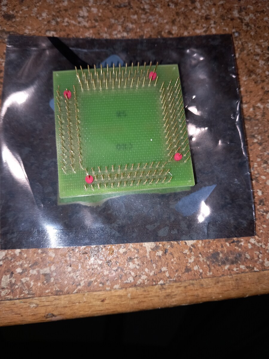

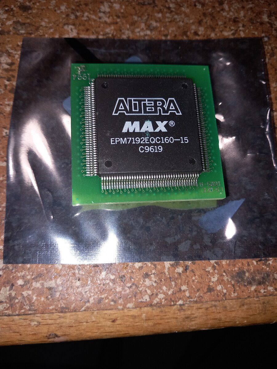

OP #7781064
Helmut -. schrieb:
Falls du etwas mit den EPM7192 von Altera machen möchtest, kann ich dir ein paar Breakout-Boards zukommen lassen.
Sehr interessant! schaue ich mir auf jeden Fall an. Was ist das für ein Sockel (oder ist das einfach der normale 0,1"-Abstand?), ich muss mal sehen ob ich einen freundlichen Adapter für sowas auftreiben kann, denn für Dead-Bug sind mir das dann doch zu viele Pins, und im Moment mache ich noch alles auf Perfboard und mit einzelnen Kabeln.
