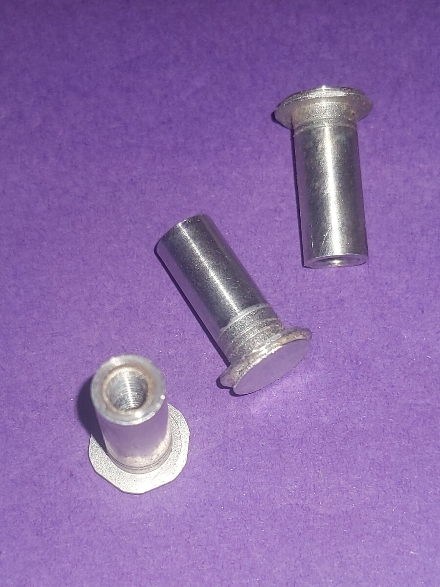

Hmm, ein gutes Alugehause hat Zapfen in die (selbstschneidene oder
Gewinde) Schrauben gedreht werden
https://stecker-shop.net/epages/27edac8b-bca1-4619-a0d8-f53e62f2ef2c.mobile/de_DE/?ObjectPath=/Shops/27edac8b-bca1-4619-a0d8-f53e62f2ef2c/Products/10734&Locale=de_DE
Schlechter ist es, wenn man die Zapfen nachträglich anbringen muss, hier
Nietzapfen für Senklöcher.
Noch blöder, wenn man ein Loch bohren muss und eine Schraube
durchstecken die man auch von aussen sieht.
Bestes Material ist Aluminium, keine Kobtaktkorrosion, aber die Schraube
ist meist bloss vernickelter Stahl
Frisch gebohrte Löcher haben noch keine Oxidschicht. Bei gasdichter
Verbindung kommt auch kein Sauerstoff mehr ran.

Seit wann soll das nicht zulässig sein? Das ist doch Standard in
sämtlichen PCs und IT-Geräten mit Metallgehäuse.
Klar ist das zulässig!
Einfach schrauben, zwischen Bolzen und Gehäuse noch eine Kontaktscheibe
und gut. Geht halt nur für trockene Raüme, dafü ist die Platine in den
allermeisten Fällen ja auch nur geeignet.
