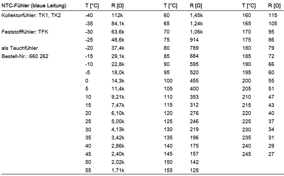

Hallo ihr Lieben,
ich bin absolut nicht vom Fach und entschuldige mich im Voraus für meine
laienhafte Fragestellung.
Ich habe einen fest verbauten Temp-Sensor PT1000, meine Heizungsanlage
benötigt jedoch einen NTC 5k Sensor.
Gibt es einen Controller / ein Gerät welches ich dazwischen schalten
kann? Der dann sozusagen umrechnet.
Ich kann leider den PT 1000 Sensor nicht ohne enormen Aufwand
austauschen.
Vielen Dank vorab und viele Grüße
Philipp

Es handelt sich um eine Weishaupt Heizungsanlage und die arbeitet nur
mit NTC5K, die Kollektoren auf dem Dach kommen vormontiert mit einem
PT1000 Sensor, der ist sehr gut verpackt und um diesen zu Tauschen ist
der Aufwand unverhältnismäßig.
Viele Grüße
Philipp

Das ist aber blöd. Ich habe schon viele defekte
Kollektortemperaturfühler gewechselt. Gut, meistens wars der Marder.
Aber es waren auch defekte  NTCs dabei, da weicht meist der Wert ab. Bei
PT1000 kam es schon mehrfach zum Ausfall aufgrund fehlendem
Potentialausgleich am Kollektor. Die schießt es dann scheinbar ESD mäßig
ab.
Also auf jeden Fall die Anlage mit der Potentialausgleichschiene
verbinden.

Ich denke, das einfachste wird sein, einfach einen zusätzlichen NTC 5K
an den Panels zu montieren.

Man muss schon die Temperatur der Platte erfassen, nicht die der
Rohrleitung. Schließlich geht es darum über die gemessene
Temperaturdifferenz die Pumpe einzuschalten. Wenn diese nicht läuft
misst man an der Rohrleitung Mist.
> mit NTC5K
Man könnte auch eine andere, externe Solar Steuerung nehmen die den
PT1000 akzeptiert. Technische Alternative z.B. arbeitet mit solchen
Sensoren. Die schaltet dann halt die Pumpe in der Weishaupt ein. Nur die
Ertragsmessung z.B. funktioniert dann mit der Weishaupt nicht mehr.
Preislich ist das aber nicht weit von den 500 weg.
von Harald W. (wilhelms)
Philipp schrieb:
> Mir würde es völlig genügen wenn ich einfach einen kleinen Kasten
> zwischenschalte, so simpel wie möglich.
Was Du vielleicht noch selbst bauen könntest, wäre ein kleines
Kästchen mit einem Stufenschalter, an dem Du verschiedene Wider-
stände anschliesst, die bestimmten Temperaturen eines 5k-NTCs
zugeordnet sind. Den Wert diese Widerstände findest Du mit etwas
Glück in einem Datenblatt Deines NTCs. Das schliesst Du dann an
Stelle des Sensors an. Zusätzlich wäre es möglich, ein von Dir
gekauftes Temperaturmessinstrument an den vorhandenen PT1000-
-Sensor anzuschliessen.

von Thomas R. (thomasr)
Diese Regelungen sollten eigentlich nur an dem Bereich unterhalb von
90°C interessiert sein, darüber kann das Wasser nicht mehr in den
Speicher gefahren werden. Stillstandstemperaturen interessieren die
Regelung nicht.
Also einen 220 Ohm Festwiderstand an den Eingang der Regelung klemmen (=
130°C).
Dazu parallel den potentialfreien Ausgang eines programmierbaren
Meßwandlers von PT1000 auf 0-20mA. Bei 0mA zusätzlichem Strom durch den
220 Ohm Festwiderstand würden immer noch 130°C erkannt. Steigt der Strom
durch den Festwiderstand gemäß hinterlegter Kennlinie im Wandler auf
z.B. 5mA würde also eine höhere Spannung eingeprägt die in der
Auswertung des Reglers einen niedrigeren Temperaturwert ergäbe. Das
müßte man ggf. noch um die Abweichung durch den Strom aus dem internen
Spannungsteiler korrigieren.
Das Ganze funktioniert nur in den Grenzen der Betriebsspannung bzw. der
"open-loop" Spannung am Eingang der Regelung. Auf keinen Fall darf der
Wandler mehr als diese Spannung am Festwiderstand erzeugen. Das sollte
sich aber mit Messen der Eingangsspannung ohne Beschaltung, Auswahl des
Festwiderstandes und Programmierung des Wandlers lösen lassen.

von Mi N. (msx)
Wollvieh W. schrieb:
> Und man braucht auch eine einigermaßen genau abgestufte
> Temperaturmessung, weil es nicht einen festen Schwellwert gibt, sondern
> viele. Das noch im Hinblick auf diese (immer virtueller werdende) NTC
> 5K-Simulation.
Wie konkret brauchst Du es denn? Soll ich eine Schaltung zusammenlöten
und ein Foto machen?
Den PT1000 auszuwerten hatte ich oben bereits gezeigt. Zur
NTC-Simulation kann ich die Reihenschaltung aus einem H11F + 470 Ohm und
parallel dazu 10 µF anbieten. Voll durchgeschaltet (50 mA notwendig!)
ergibt ein Widerstandwert für etwa 100 °C, mit 10 % Tastverhältnis für
etwa 25 °C. Die Kennlinie kann man gemäß o.g Tabelle intervallweise
anpassen.
Der H11F hat Schaltzeiten von rund 50 µs, weshalb man mit 1 kHz PWM
arbeiten kann, die unabhängig von der Eingangsschaltung der Steuerung
(Spannungsteiler / Stromquelle) vom Kondensator gut geglättet werden.
